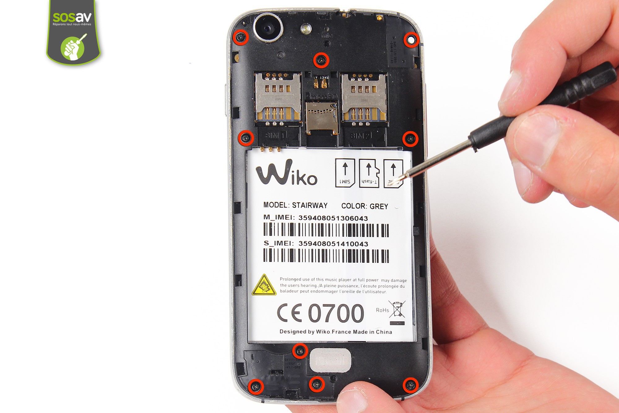

Utilisez ensuite un tournevis cruciforme afin de dévisser les 9 vis entourées en rouge.Ces vis servent à maintenir le châssis arrière sur le téléphone.
