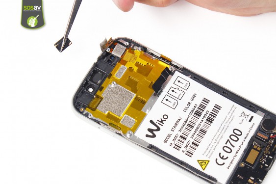

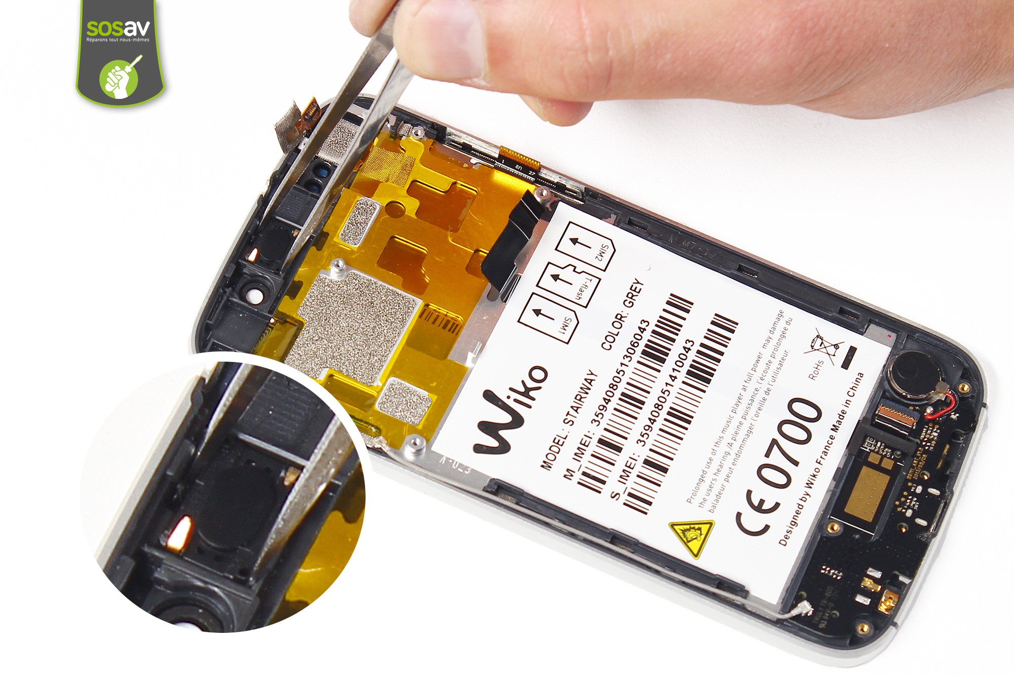

Réutilisez la spatule en nylon afin de déconnecter le câble d'interconnexion, côté carte mère.Avec la pince, saisisez ensuite la carte mère puis procédez délicatement à son retrait.

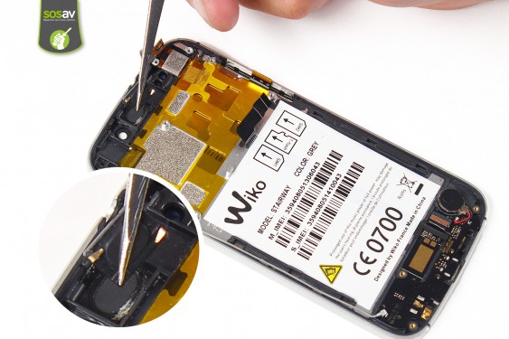

Saisissez puis retirez le haut-parleur interne grâce à la pince..

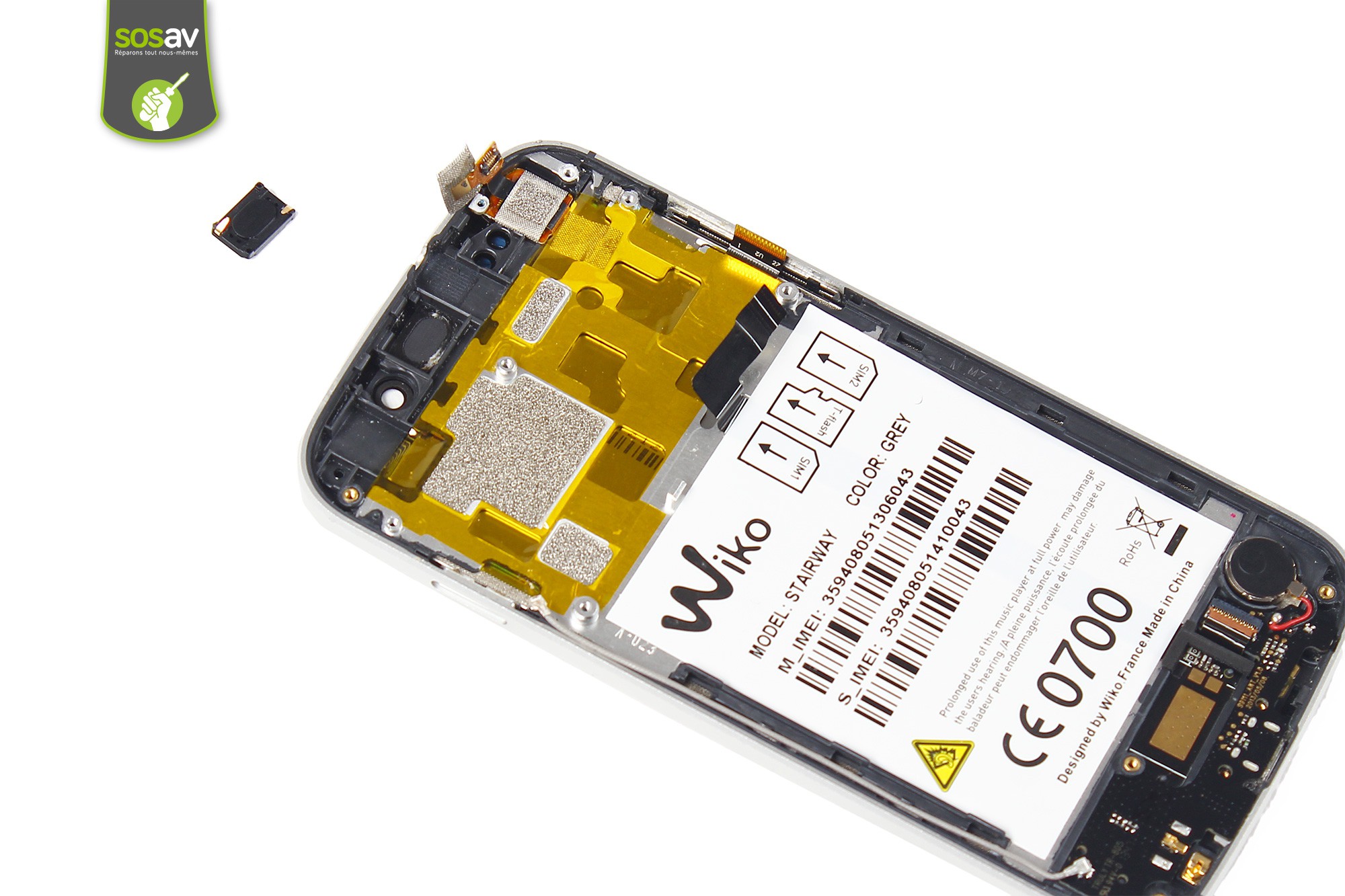

Le haut-parleur interne du Wiko Stairway est désormais démonté.Procédez à son remplacement par une pièce neuve si cela est nécessaire.
