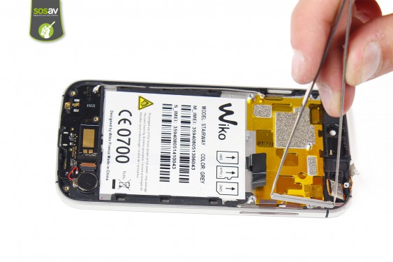

Reprenez la spatule en nylon afin d'extraire la batterie de son logement.
Saisissez la batterie puis procédez à son retrait.
Avec la spatule en nylon, poussez délicatement la carte micro SD afin de désamorcer le ressort de maintien.Sortez ensuite la carte, toujours à l'aide de la spatule en nylon.
Saisissez la carte MicroSD puis procédez délicatement à son retrait.
A l'aide de la spatule en nylon, repoussez ensuite la carte SIM de son logement puis procédez à son retrait.

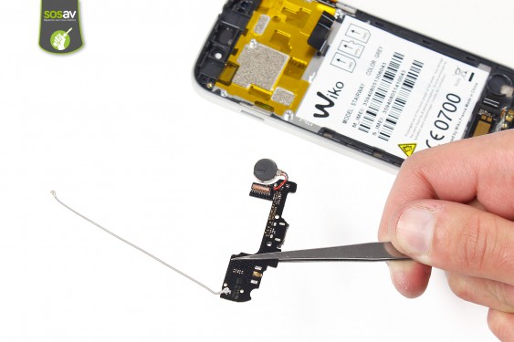

Conservez la spatule en nylon pour déverrouiller le connecteur de la nappe du connecteur de charge puis retirez-le comme indiqué sur les photos 3 et 4.
Réutilisez la spatule en nylon afin de déconnecter le câble d'interconnexion, côté carte mère.A l'aide de la pince, saisisez ensuite la carte mère puis procédez délicatent à son retrait.

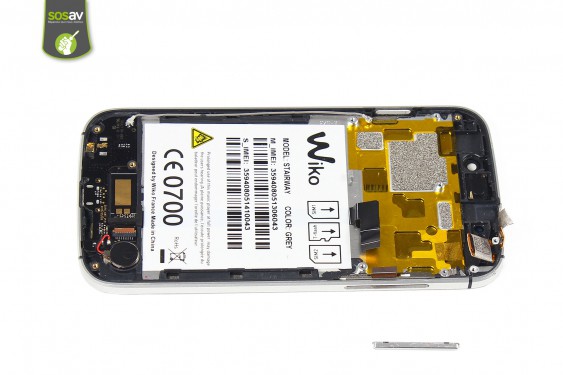

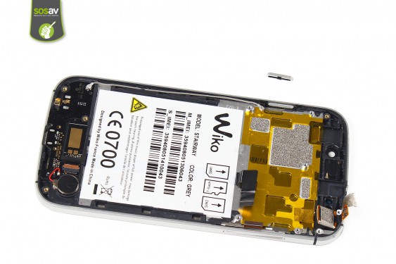

Avec la pince, saisissez le bouton power puis retirez-le.
Utilisez ensuite la pince afin de retirer les boutons de volume.

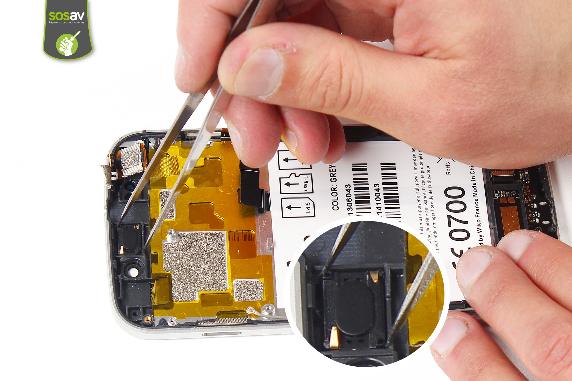

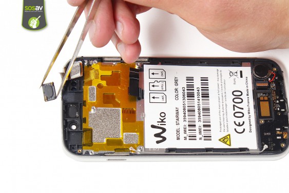

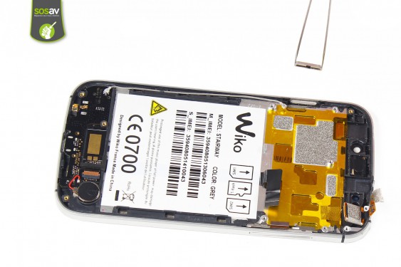

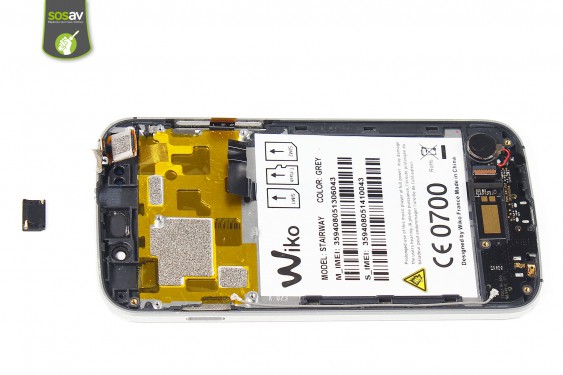

Toujours avec la pince, saisissez puis retirez le haut-parleur interne.

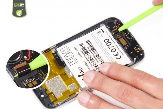

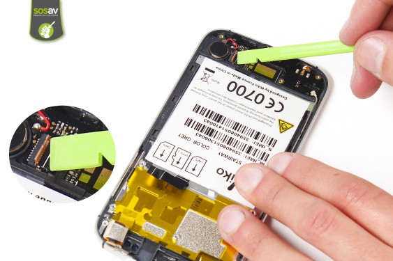

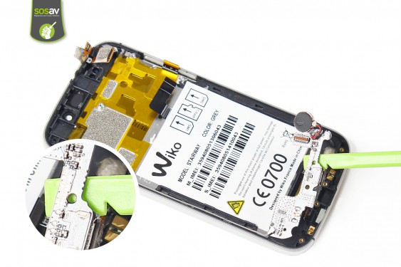

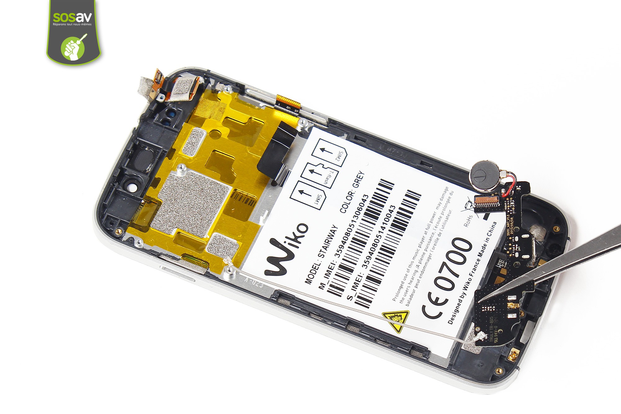

Reprenez la spatule en nylon afin de déverrouiller le connecteur de la nappe du connecteur de charge.A l'aide de la pointe de la spatule en nylon, sortez déliatement la nappe de son connecteur comme indiqué sur les photos 3 et 4 de cette étape.

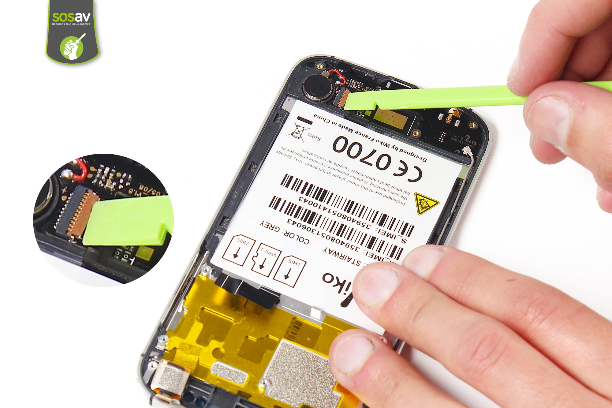

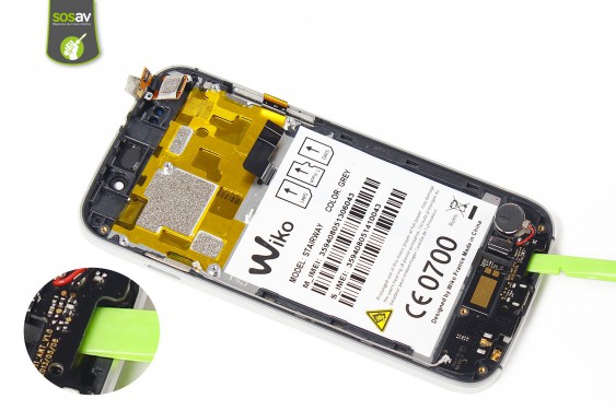

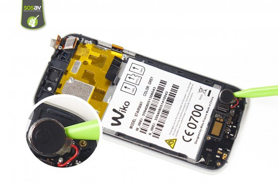

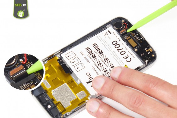

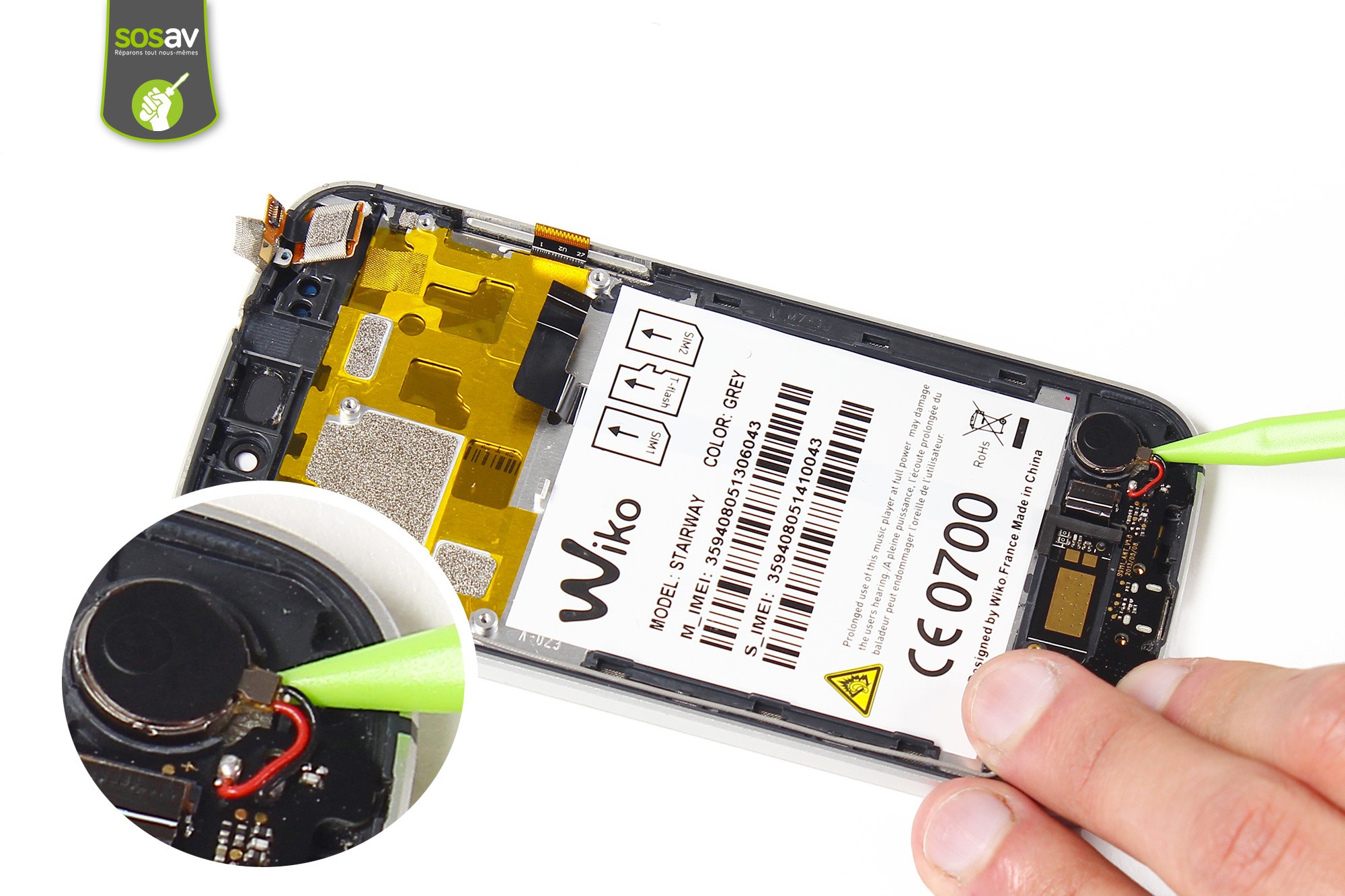

Utilisez à nouveau la pointe de la spatule en nylon afin de décoller délicatement le vibreur du téléphone.Décollez ensuite délicatement le connecteur de charge.

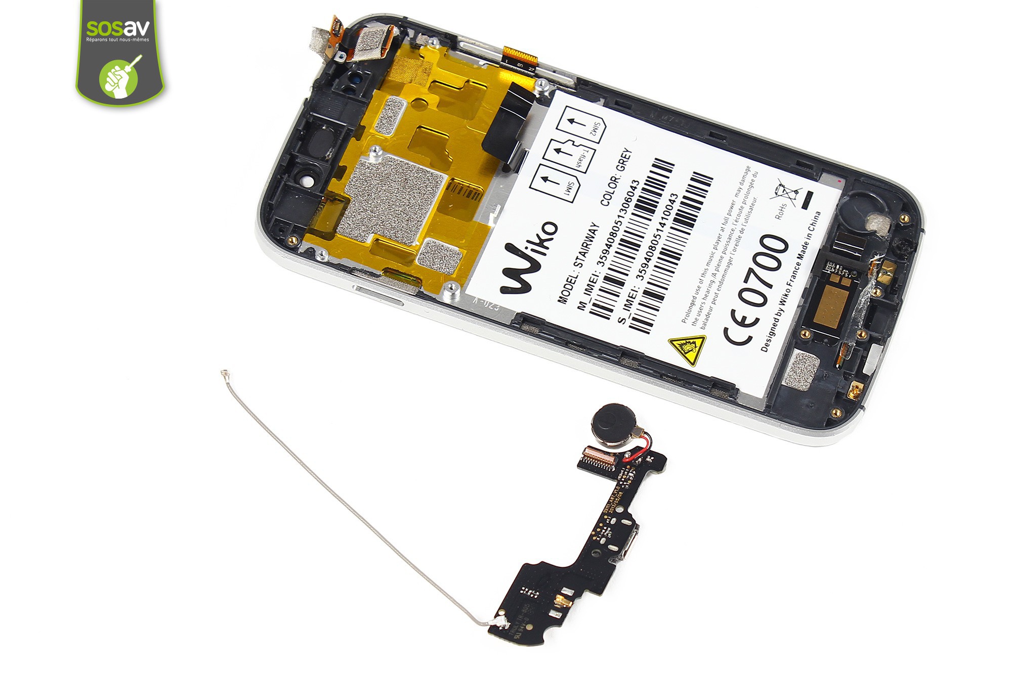

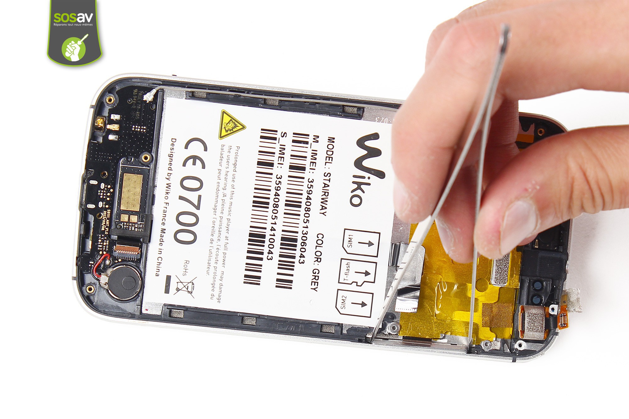

Avec la pince, saisissez et retirez le connecteur de charge.
L'écran complet du Wiko Stairway est désormais démonté.Procédez à son remplacement par une pièce neuve si cela est nécessaire.
