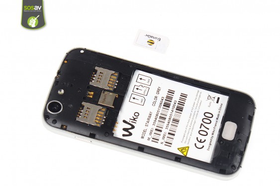

Avec la spatule en nylon, poussez délicatement la carte micro SD afin de désamorcer le ressort de maintien.Sortez ensuite la carte, toujours à l'aide de la spatule en nylon.
Saisissez la carte MicroSD puis retirez-la tout doucement.

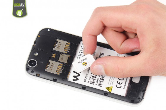

Conservez la spatule en nylon pour repousser à présent, la carte SIM de son logement.Puis retirez maintenant la carte SIM.

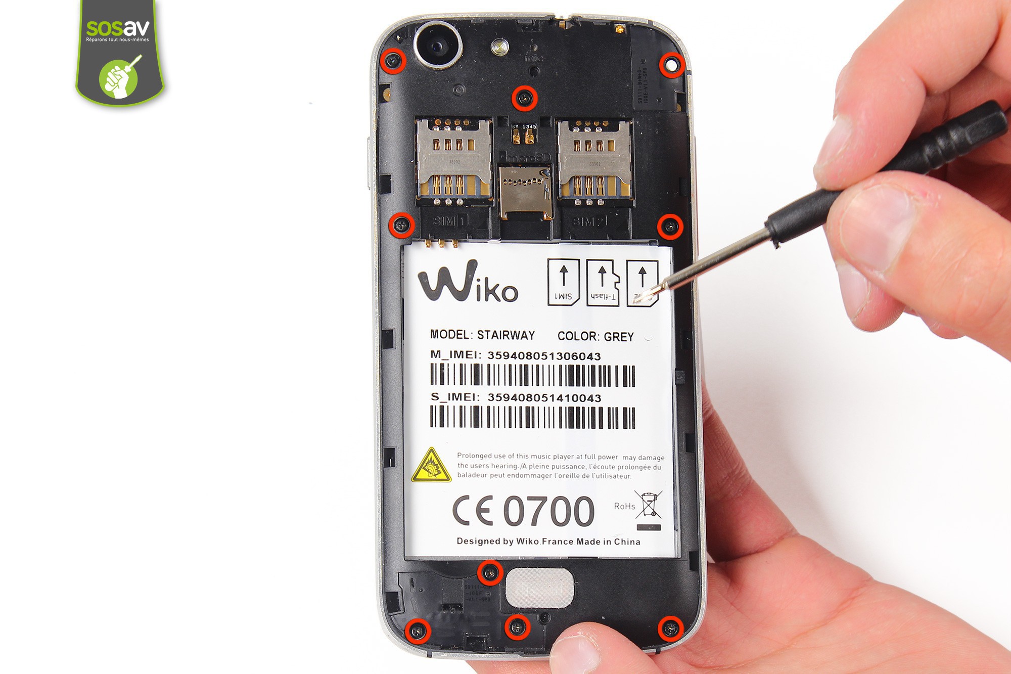

Utilisez ensuite un tournevis cruciforme afin de dévisser les 9 vis entourées en rouge.Ces vis servent à maintenir le châssis arrière sur le téléphone.

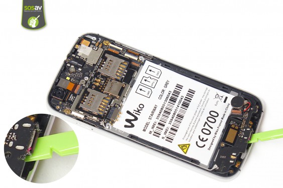

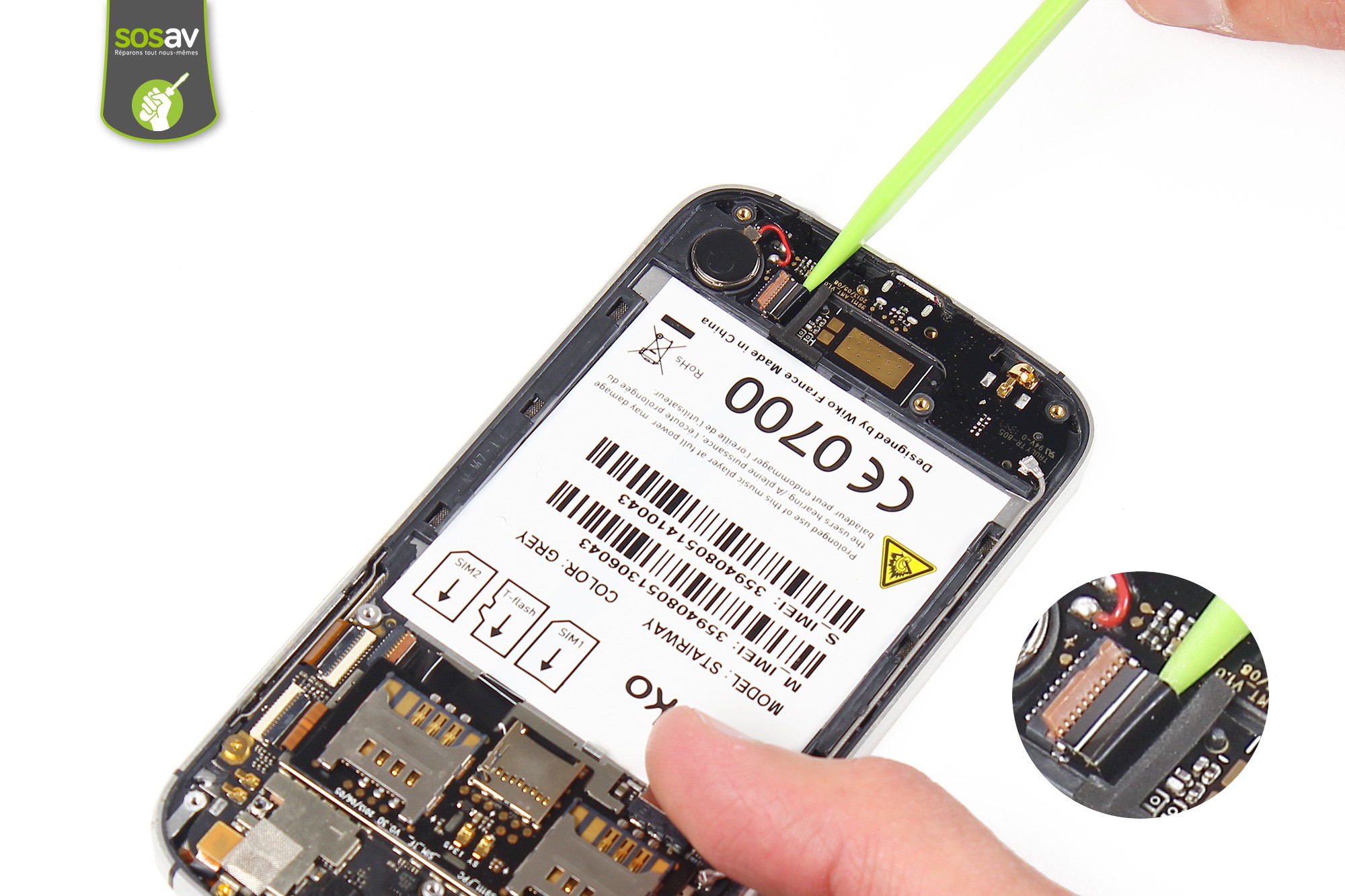

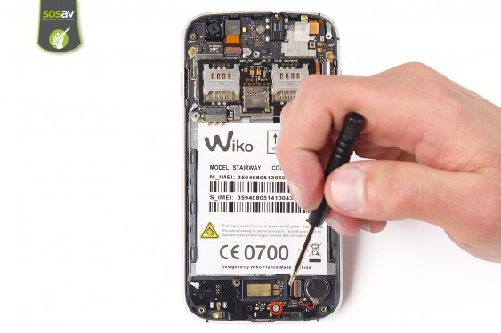

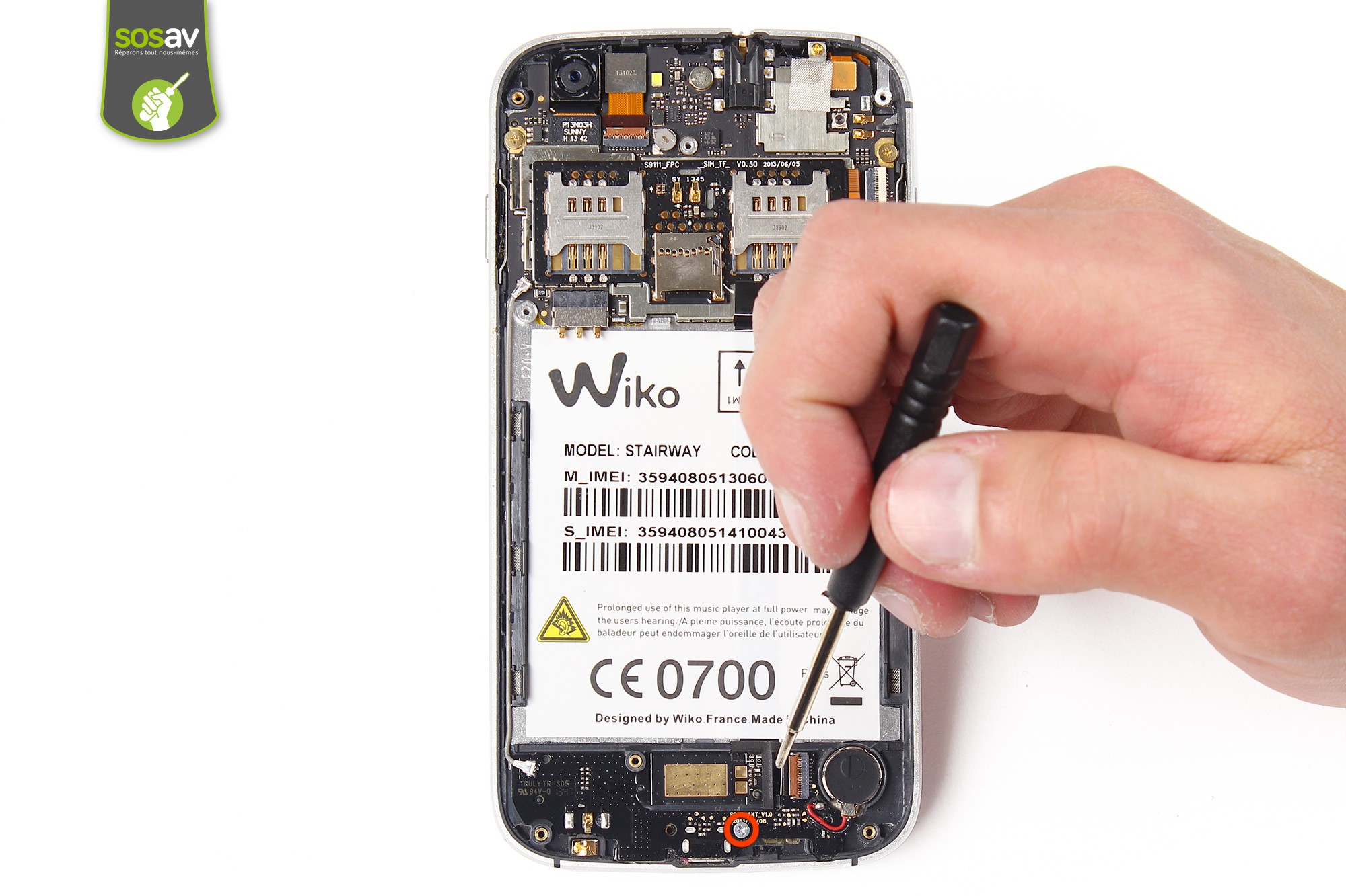

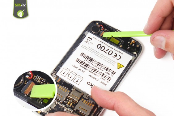

A l'aide du tournevis cruciforme, dévissez la vis cruciforme entourée en rouge.Cette vis sert à maintenir le connecteur de charge sur le téléphone.Réutilisez ensuite la spatule en nylon afin de déverrouiller le connecteur de la nappe du connecteur de charge.

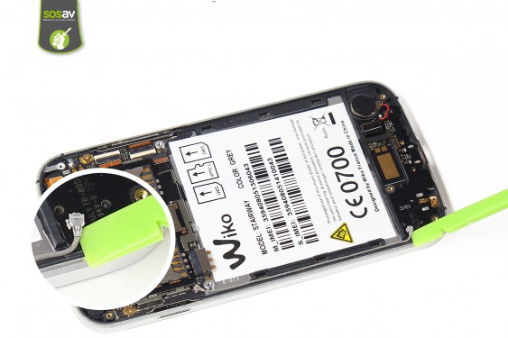

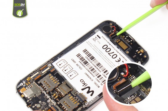

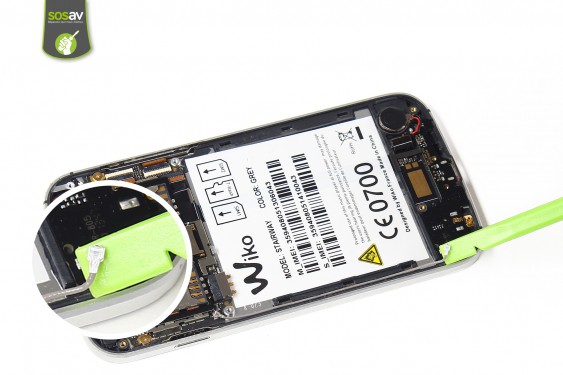

Retirez délicatement la nappe de son connecteur en vous servant de la pointe de la spatule en nylon.Déconnectez ensuite le câble d'interconnexion de l'antenne (côté connecteur de charge) avec la spatule en nylon.

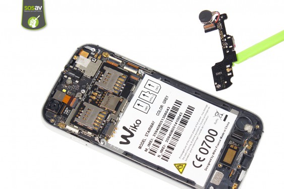

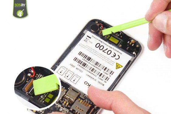

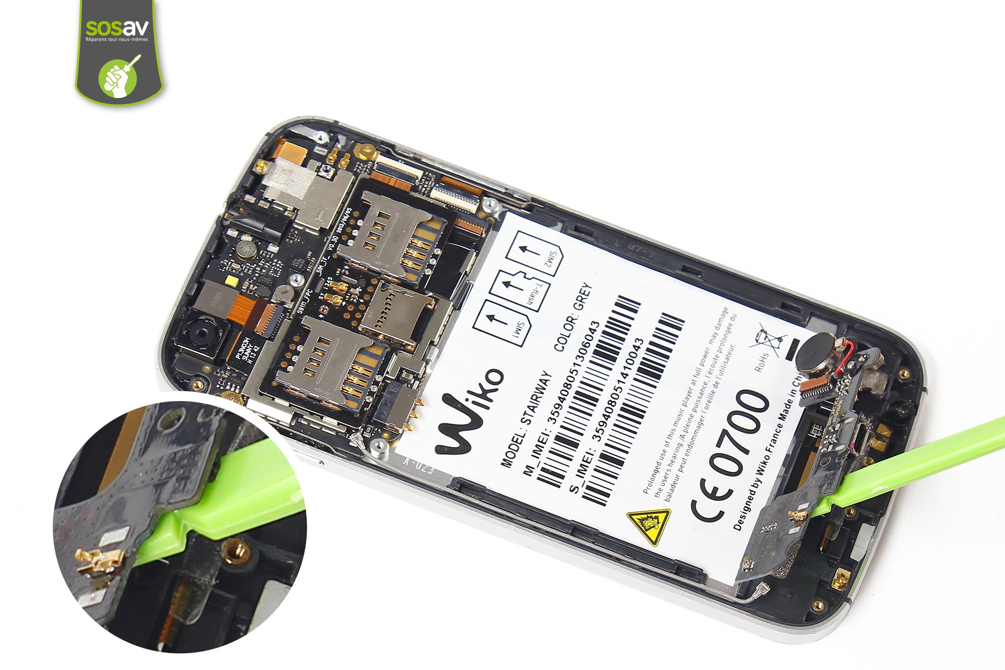

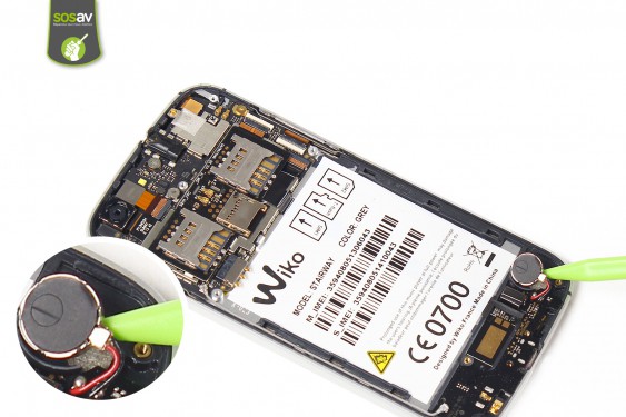

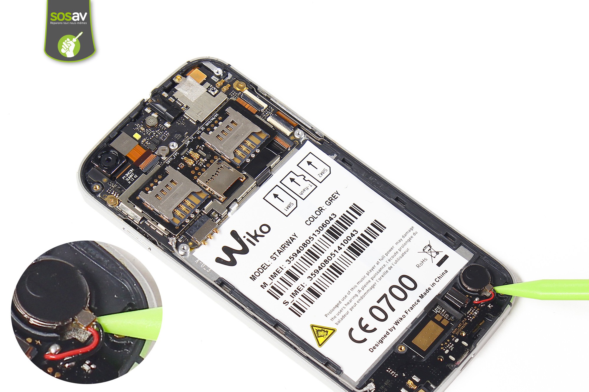

Toujours avec la pointe de la spatule en nylon, décollez délicatement le vibreur.Décollez ensuite le connecteur de charge.

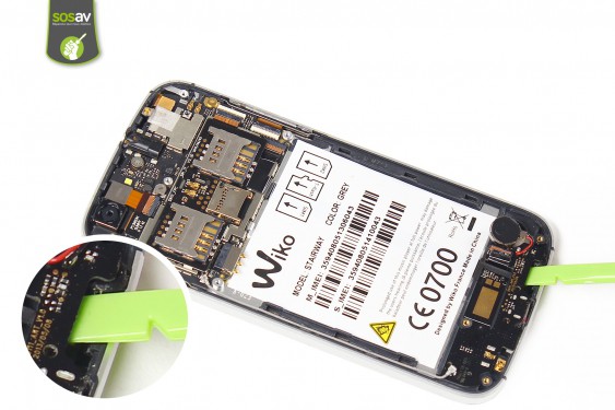

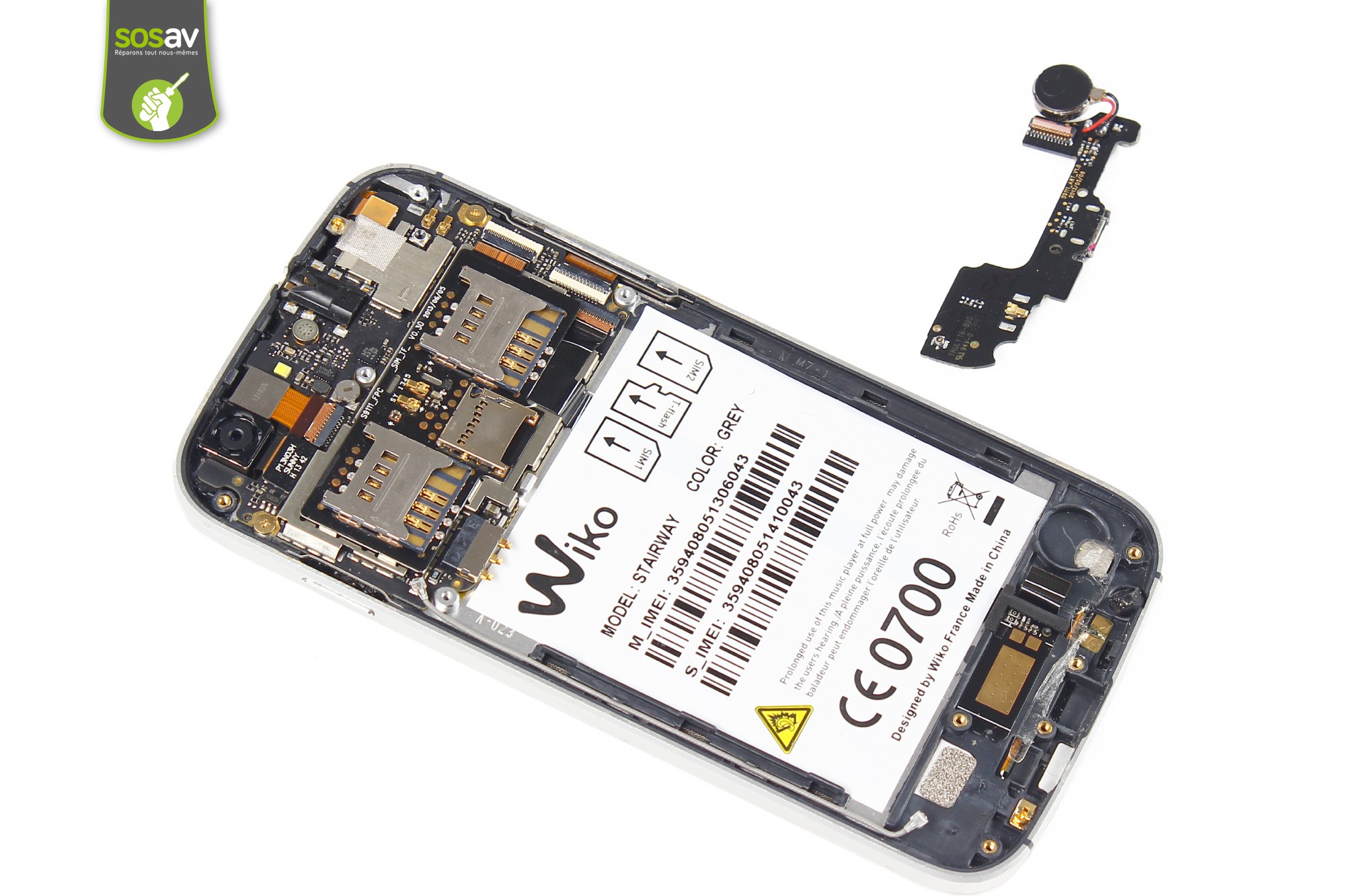

Aidez-vous de la spatule en nylon pour extraire le connecteur de charge.
Le connecteur de charge du Wiko Stairway est désormais démonté.Procédez à son remplacement par une pièce neuve si cela est nécessaire.
