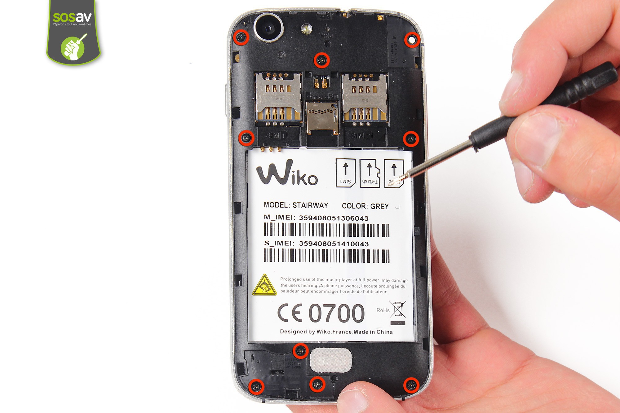

Utilisez ensuite un tournevis cruciforme afin de dévisser les 9 vis entourées en rouge.Ces vis servent à maintenir le châssis arrière sur le téléphone.

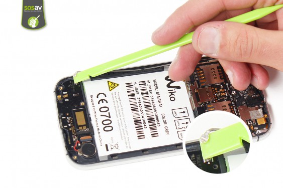

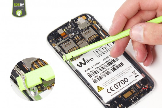

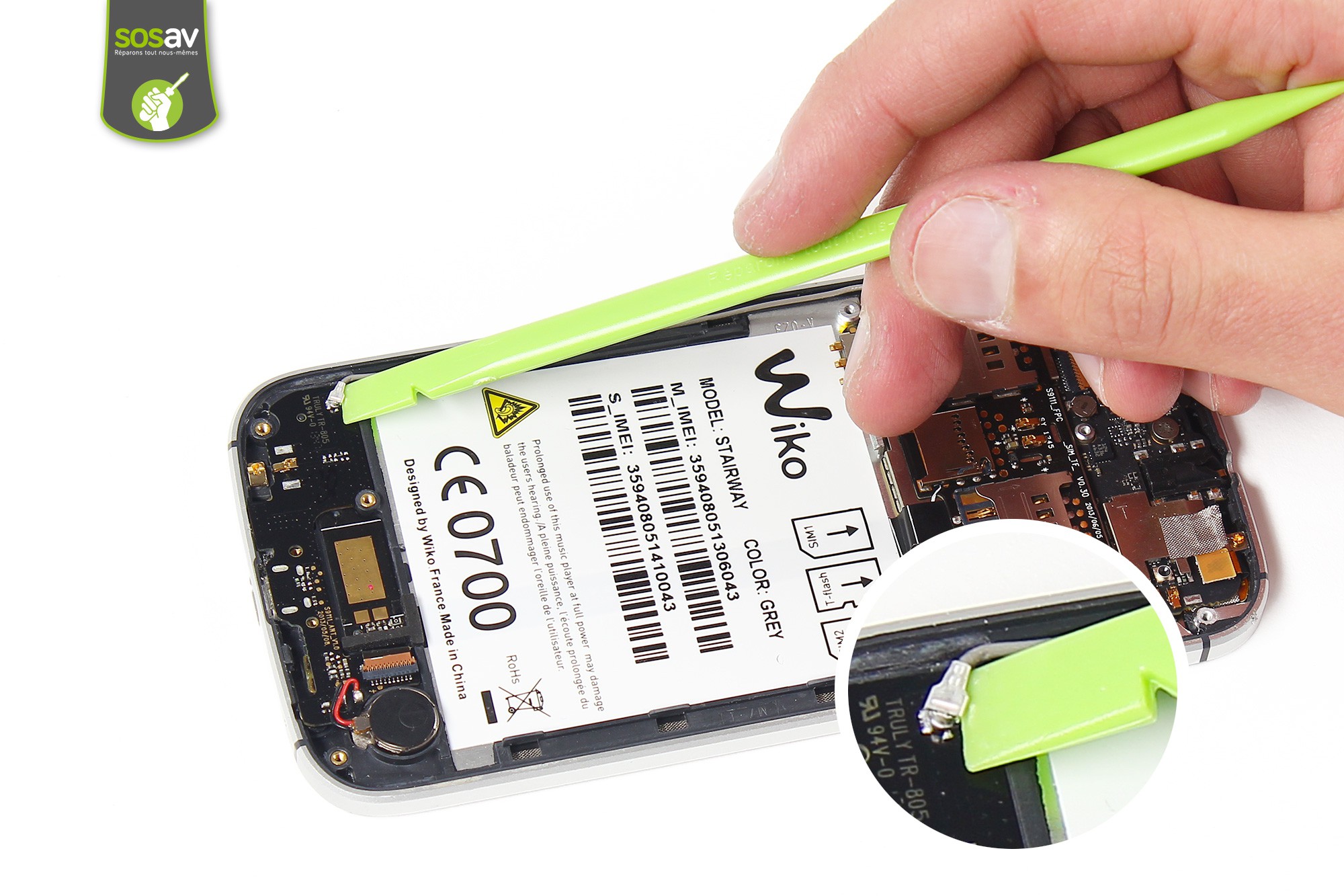

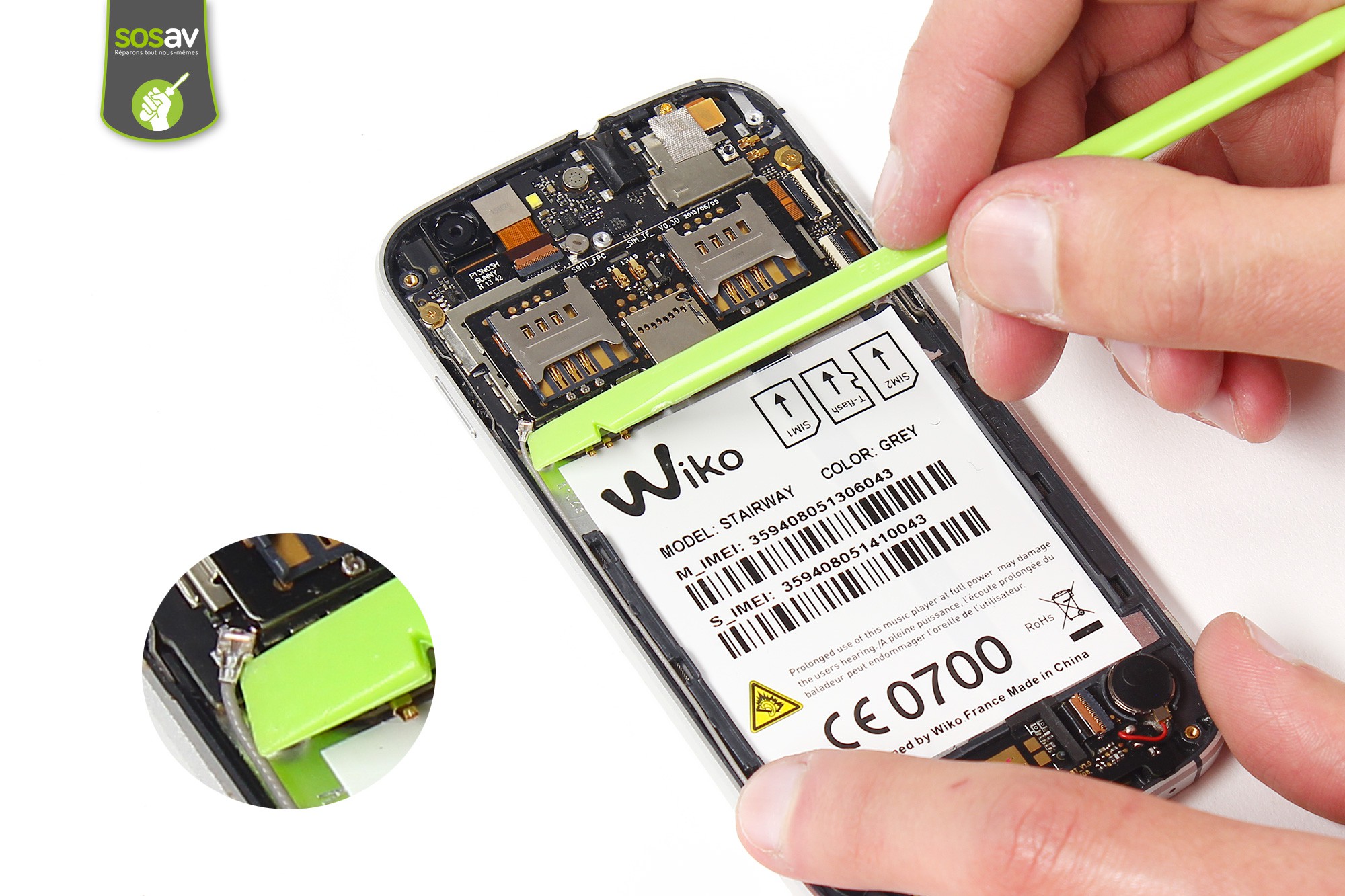

Reprenez la spatule en nylon pour déconnecter le câble d'interconnexion, côté carte mère.

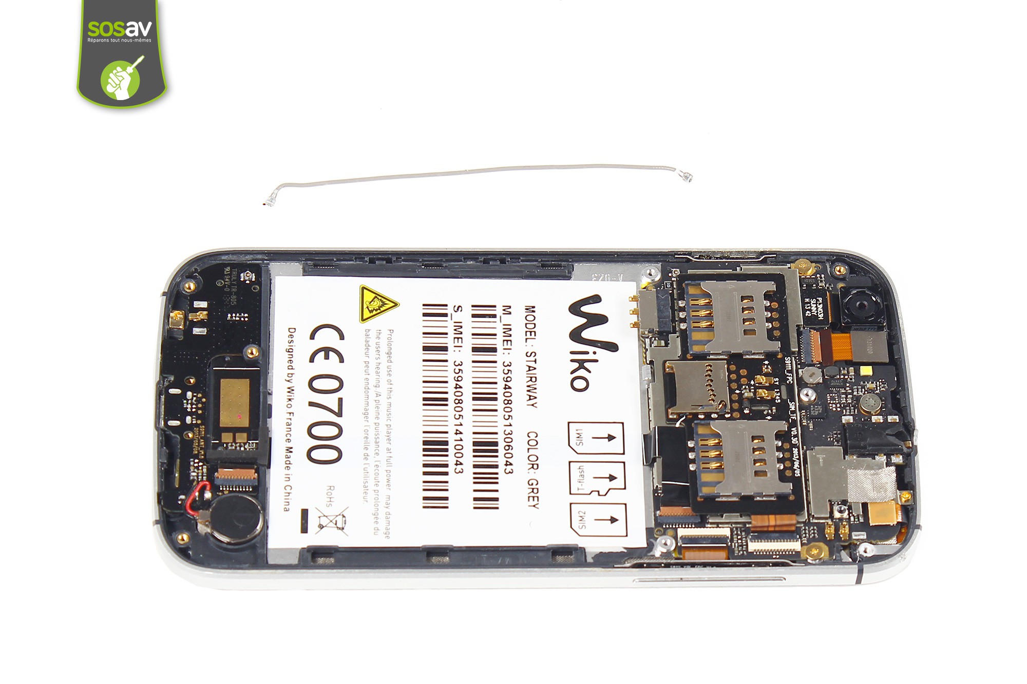

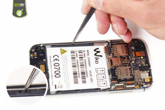

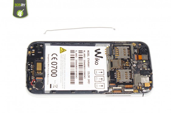

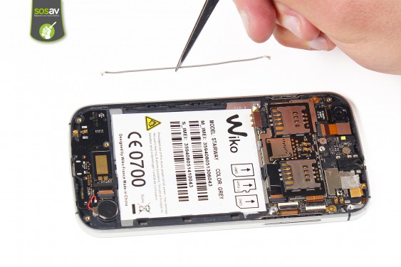

Conservez la spatule en nylon afin de déconnecter le câble d'interconnexion côté connecteur de charge.Saisissez ensuite le câble avec la pince puis retirez-le.
Le câble d'interconnexion du Wiko Stairway est désormais démonté.Procédez à son remplacement par un câble neuf si cela est nécessaire.
