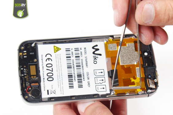

A l'aide de la spatule en nylon, déverrouillez le connecteur de la nappe du lecteur SIM et carte MicroSD, côté carte mère.
Conservez la spatule en nylon afin de décoller le lecteur SIM et carte MicroSD.Saisissez-le ensuite puis procédez à son retrait.

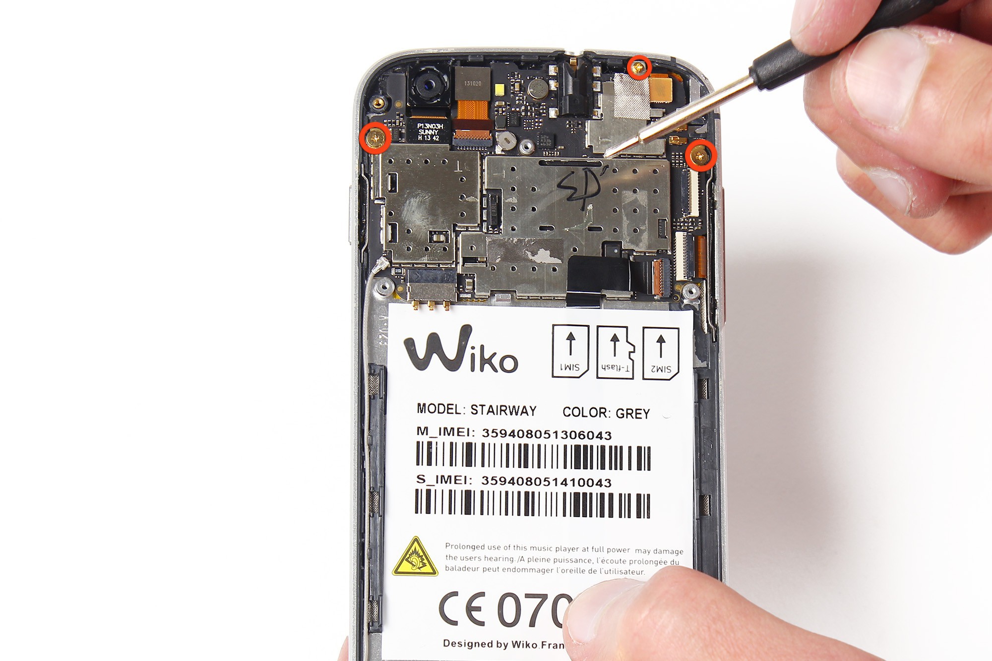

Avec le tournevis cruciforme, dévissez ensuite les trois vis entourées en rouge.Ces vis servent à maintenir la carte mère sur le châssis du téléphone.Reprenez la spatule en nylon pour déverrouiller le connecteur de la nappe de l'écran LCD.

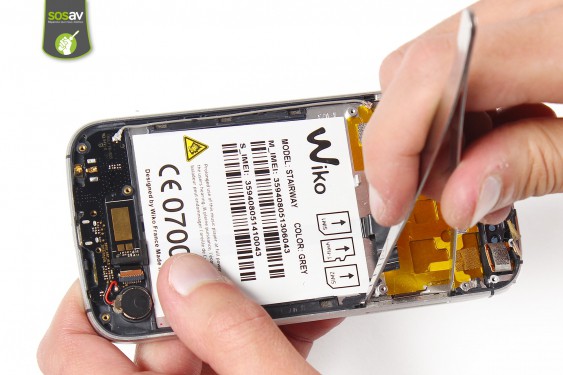

Utilisez la pointe de la spatule en nylon afin de retirer la nappe de l'écran LCD de son connecteur.Puis, deconnectez délicatement la nappe de l'écran tactile située en haut à droite.
Conservez la spatule en nylon pour déverrouiller le connecteur de la nappe du connecteur de charge puis retirez-la comme indiqué sur les photos 3 et 4.

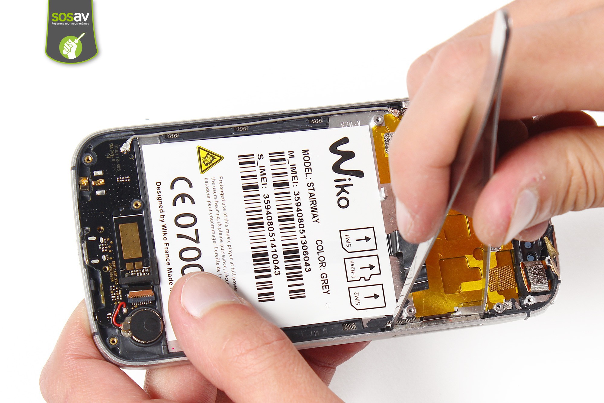

Réutilisez la spatule en nylon afin de déconnecter le câble d'interconnexion, côté carte mère.A l'aide de la pince, saisisez ensuite la carte mère puis procédez délicatement à son retrait.

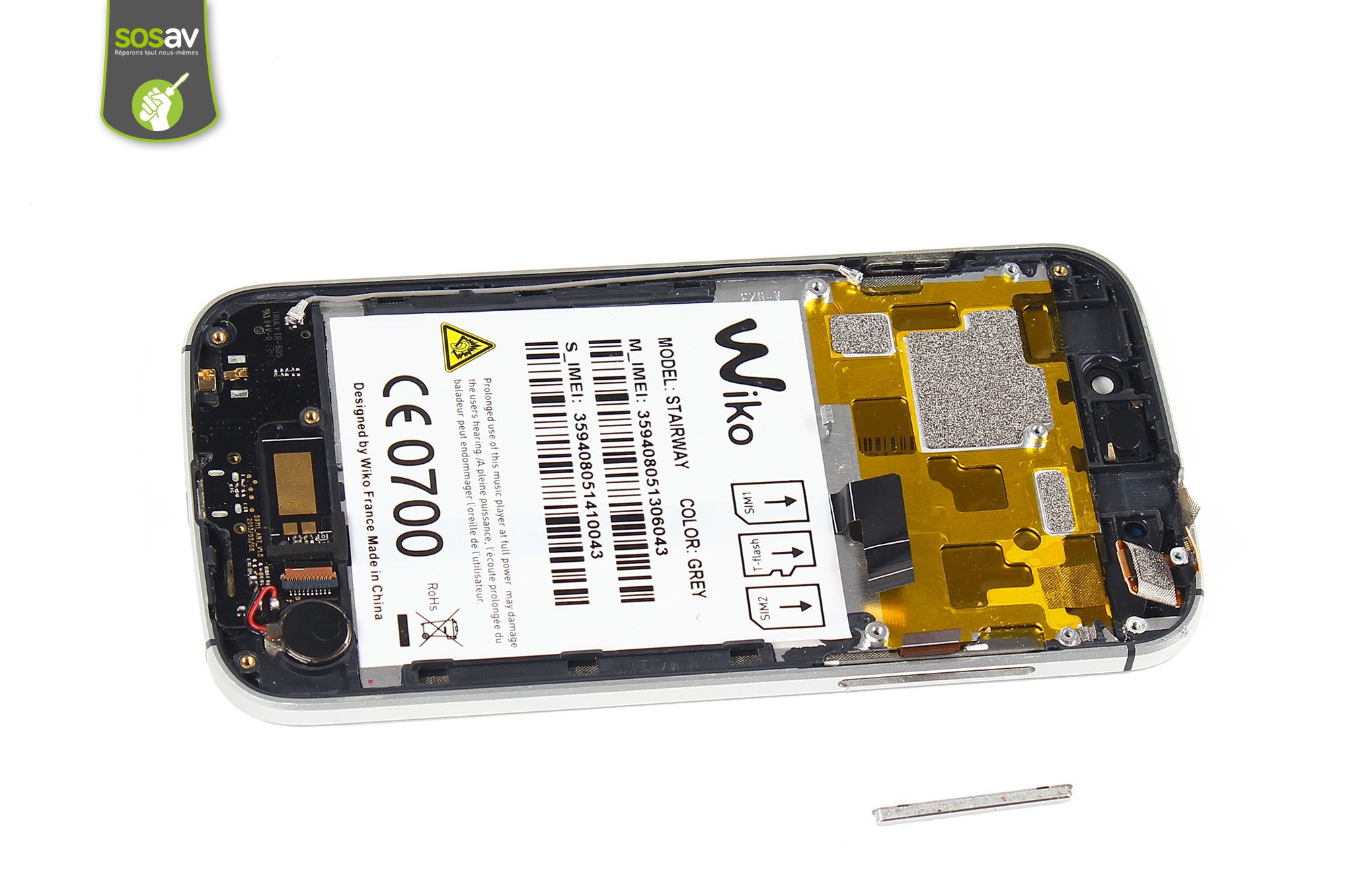

Avec la pince, saisissez puis retirez les boutons de volume.
Les boutons de volume du Wiko Stairway sont désormais démontés.Procédez à leur remplacement par une pièce neuve si cela est nécessaire.
