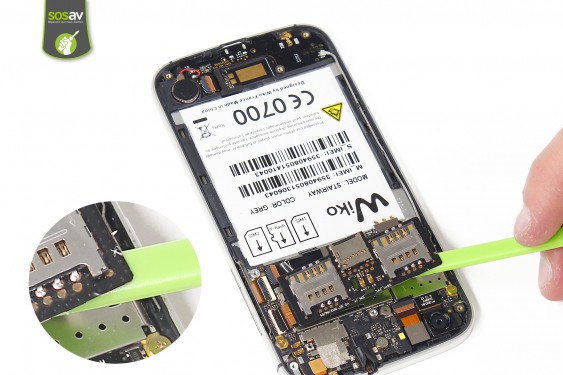

Reprenez la spatule en nylon afin d'extraire la batterie de son logement.
Saisissez la batterie puis procédez à son retrait.

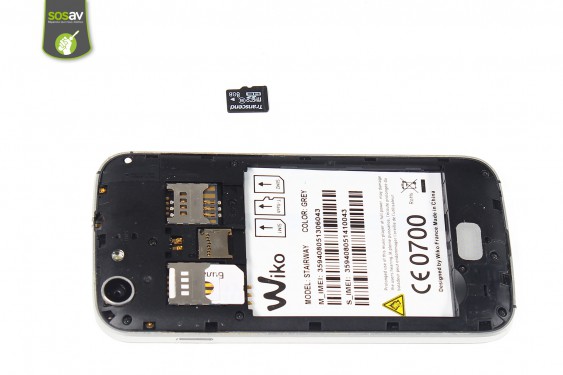

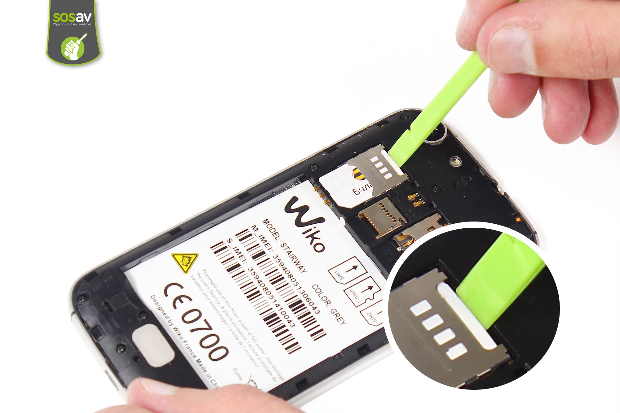

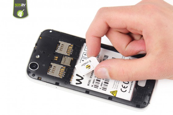

Avec la spatule en nylon, poussez délicatement la carte micro SD afin de désamorcer le ressort de maintien.Sortez ensuite la carte, toujours à l'aide de la spatule en nylon.
Saisissez la carte MicroSD puis procédez délicatement à son retrait.

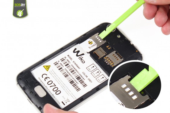

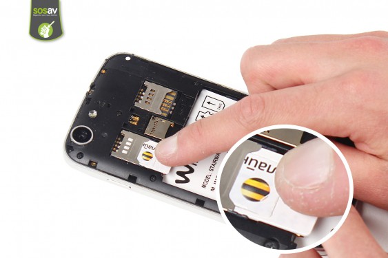

Reprenez la spatule en nylon pour repousser ensuite la carte SIM de son logement puis procédez à son retrait.

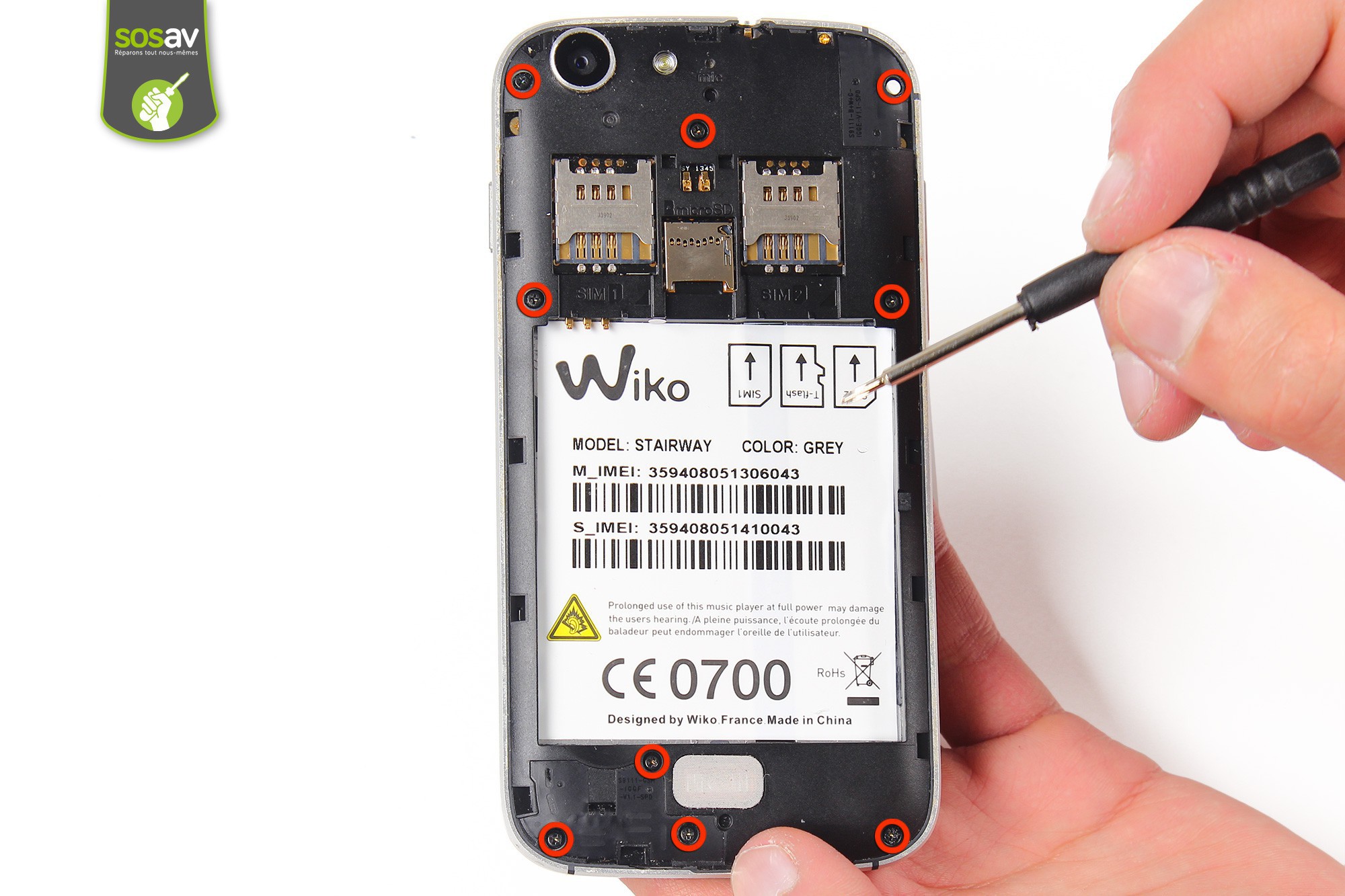

Utilisez ensuite un tournevis cruciforme afin de dévisser les 9 vis entourées en rouge.Ces vis servent à maintenir le châssis arrière sur le téléphone.

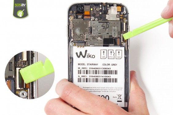

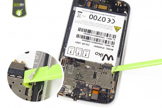

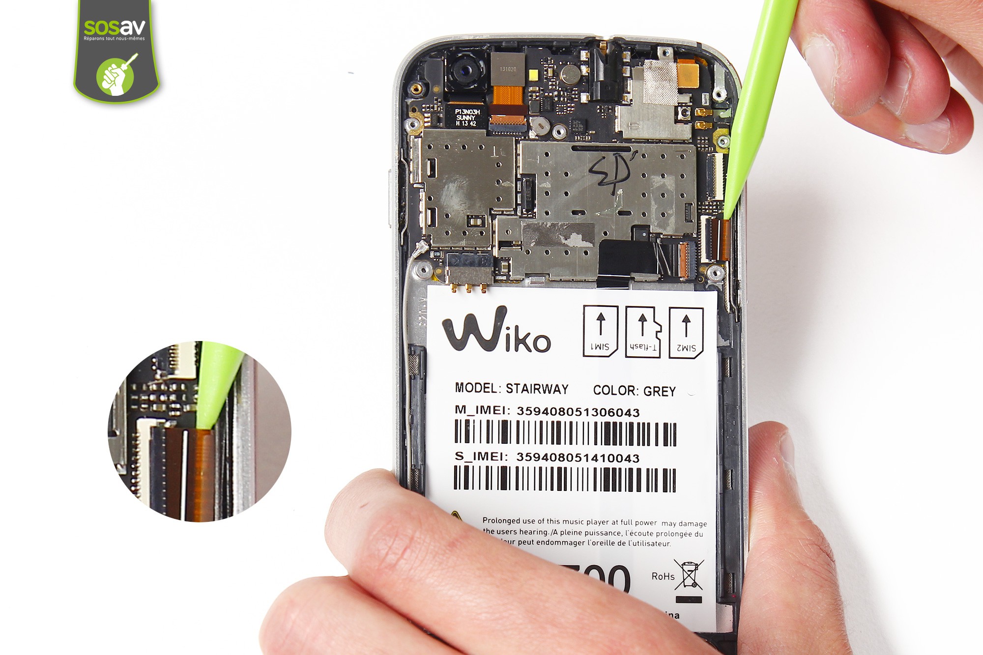

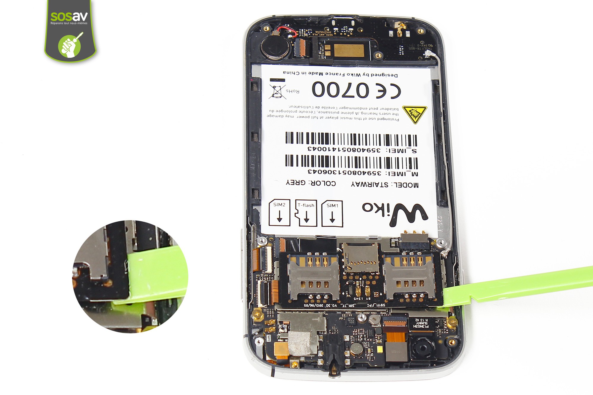

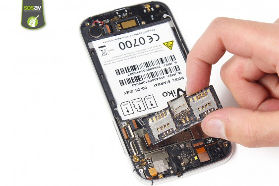

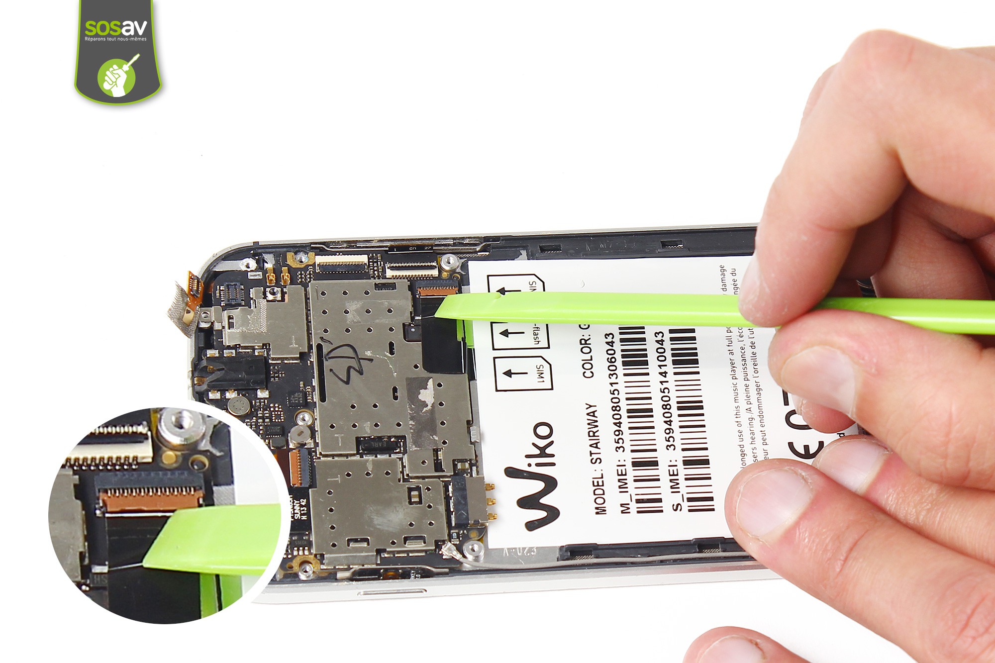

A l'aide de la spatule en nylon, déverrouillez le connecteur de la nappe du lecteur SIM et carte MicroSD, côté carte mère.

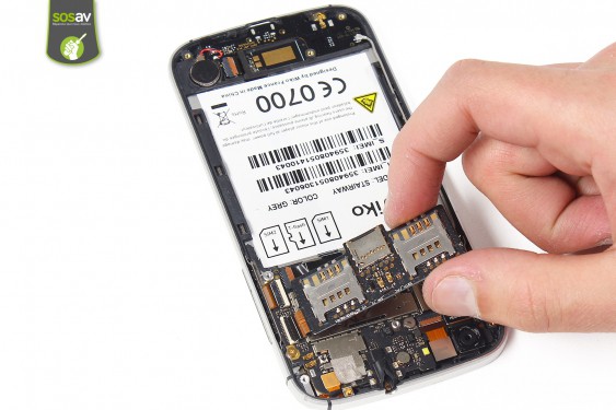

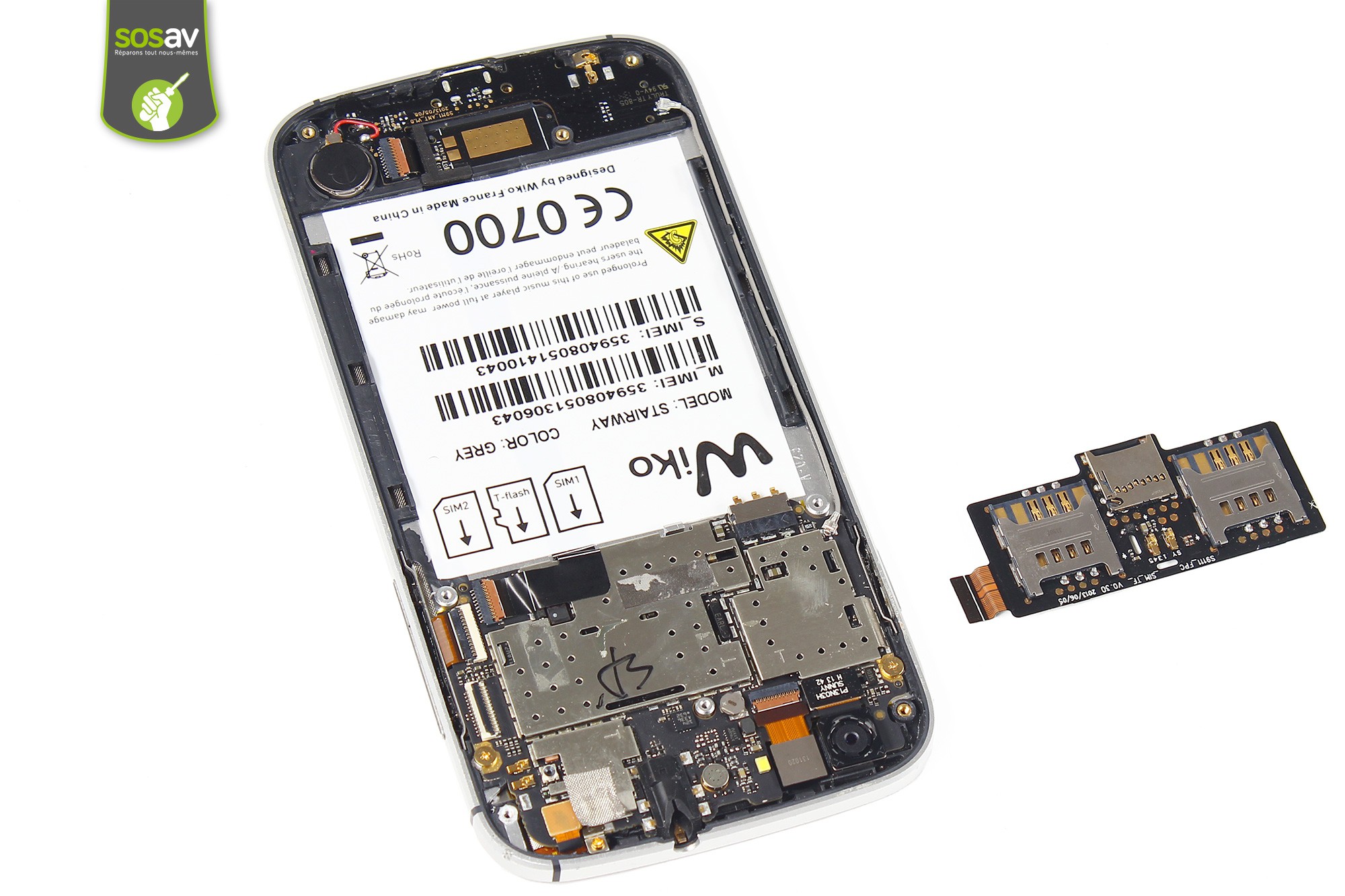

Conservez la spatule en nylon afin de décoller le lecteur SIM et carte MicroSD.Saisissez-le ensuite puis procédez à son retrait.

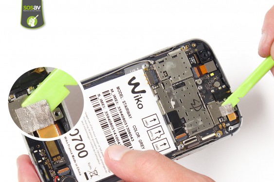

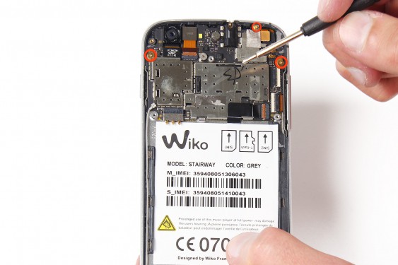

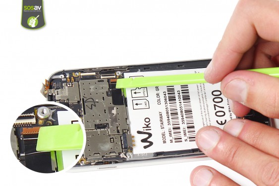

Avec le tournevis cruciforme, dévissez ensuite les trois vis entourées en rouge.Ces vis servent à maintenir la carte mère sur le châssis du téléphone.Reprenez la spatule en nylon pour déverrouiller le connecteur de la nappe de l'écran LCD.

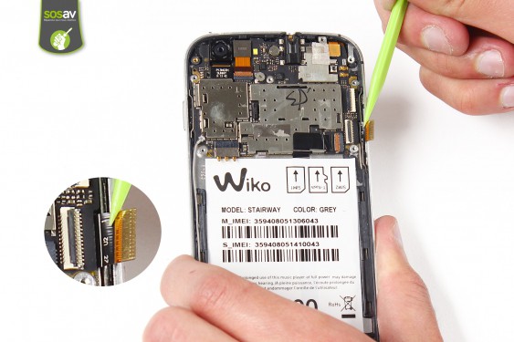

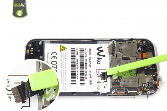

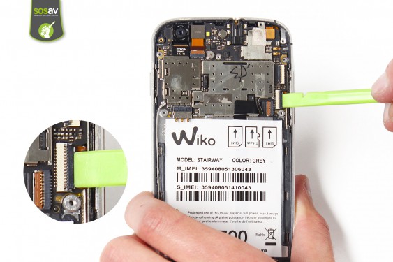

Utilisez la pointe de la spatule en nylon afin de retirer la nappe de l'écran LCD de son connecteur.Puis, deconnectez délicatement la nappe de l'écran tactile située en haut à droite.

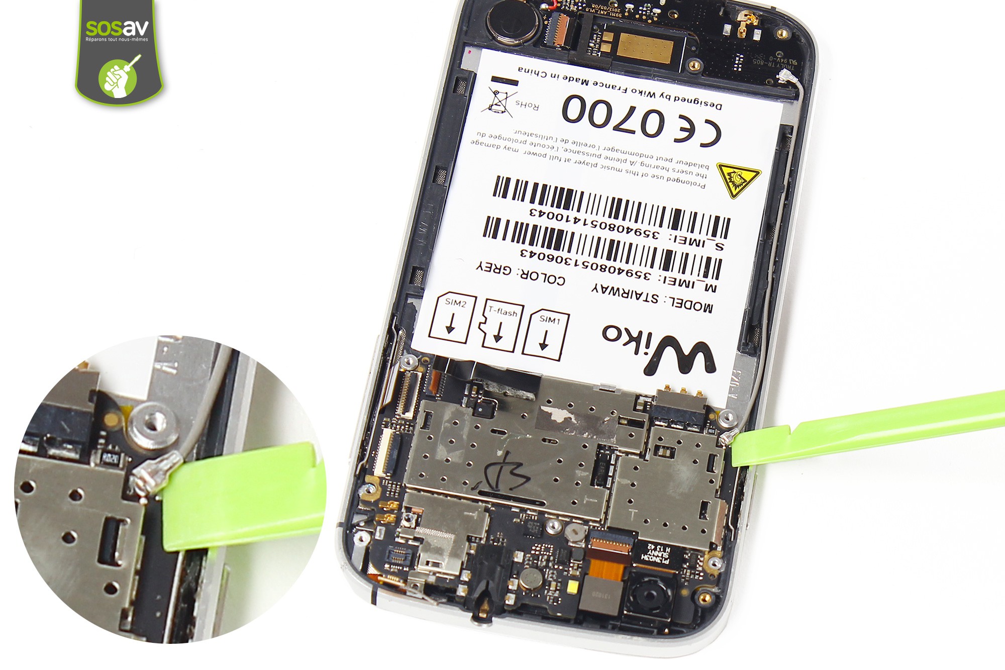

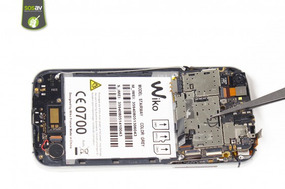

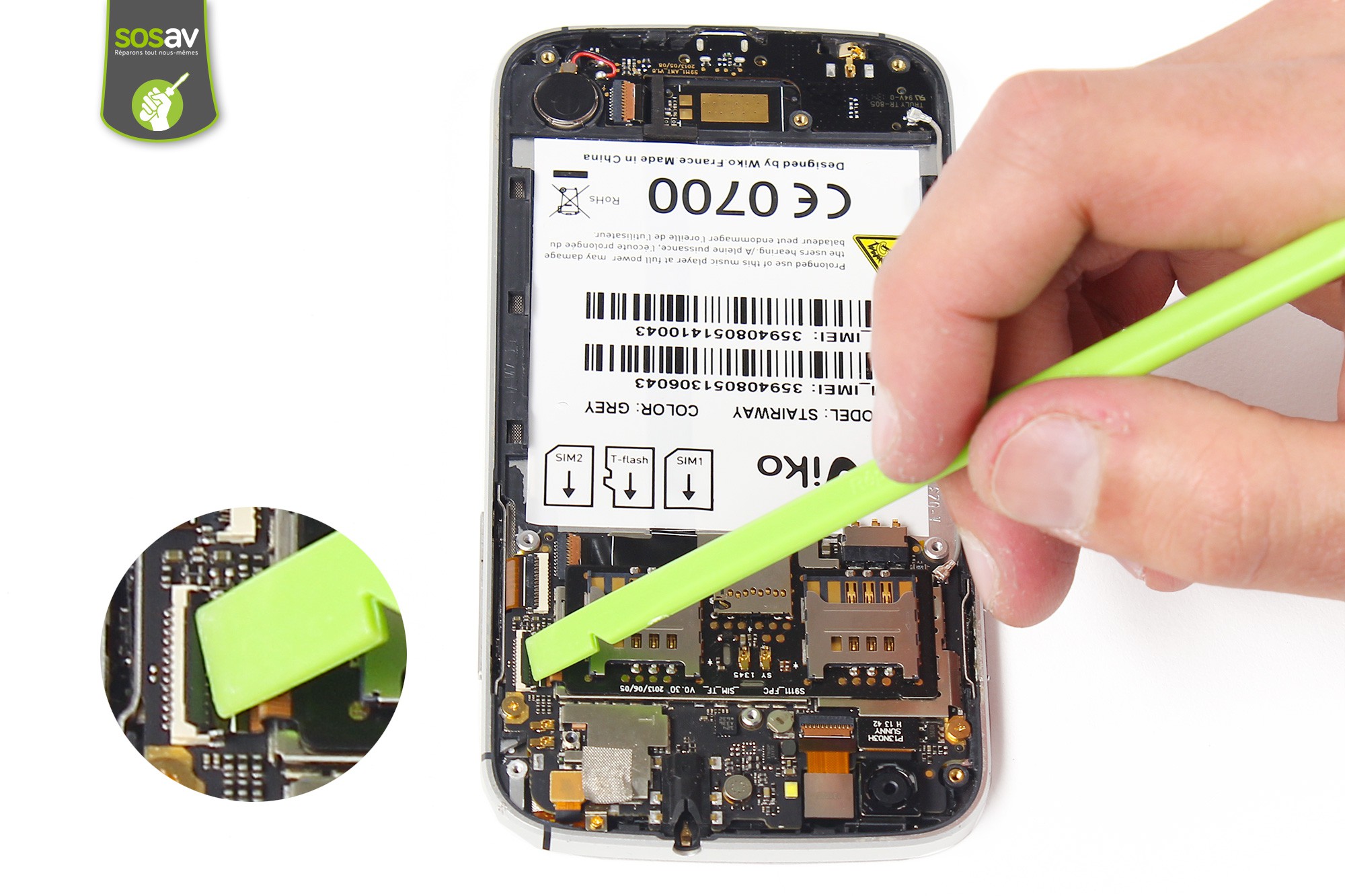

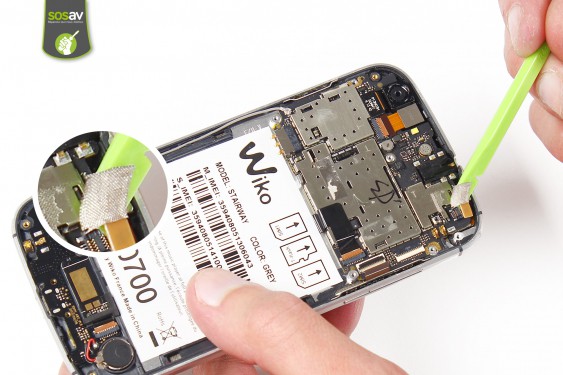

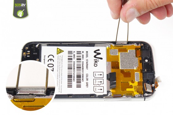

Conservez la spatule en nylon pour déverrouiller le connecteur de la nappe du connecteur de charge puis retirez-le comme indiqué sur les photos 3 et 4.

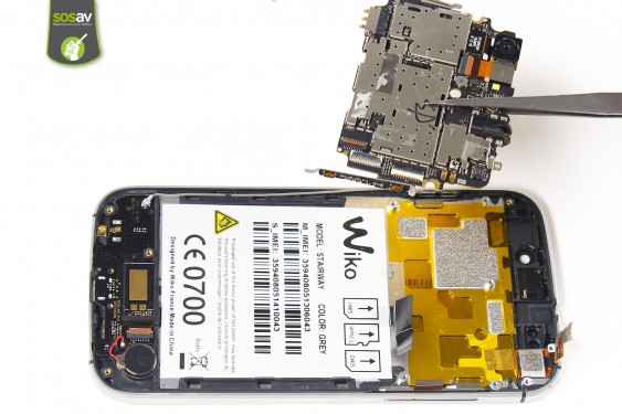

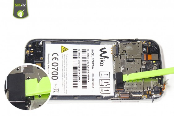

Réutilisez la spatule en nylon afin de déconnecter le câble d'interconnexion, côté carte mère.A l'aide de la pince, saisisez ensuite la carte mère puis procédez délicatement à son retrait.

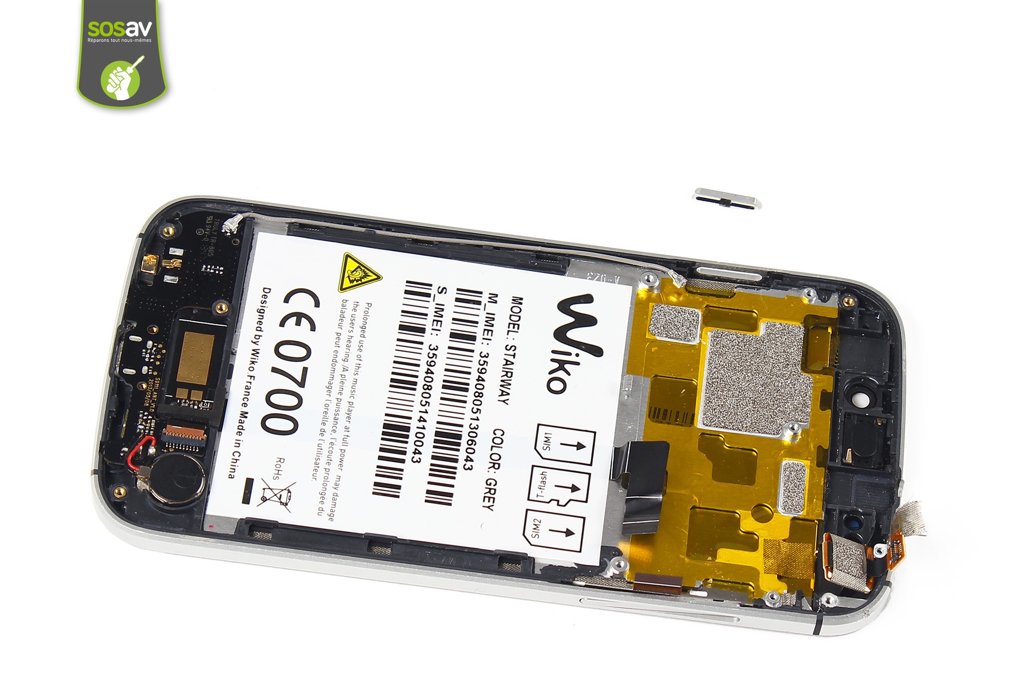

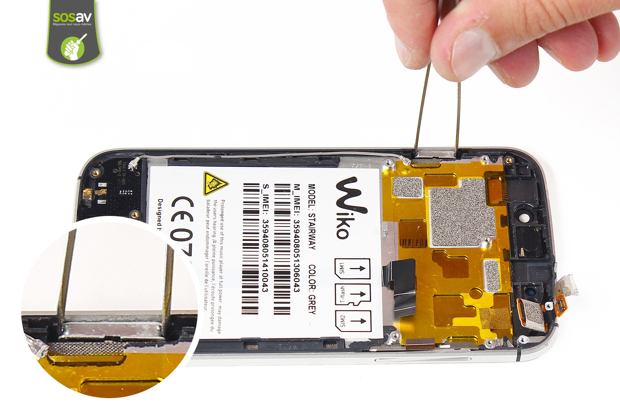

Avec la pince, saisissez le bouton power puis retirez-le.
Le bouton power du Wiko Stairway est désormais démonté.Procédez à son remplacement par une pièce neuve si cela est nécessaire.
