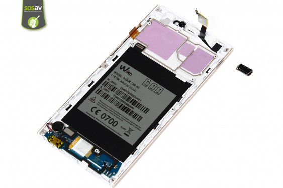

Pour éviter de perdre le haut-parleur interne, nous vous suggérons son retrait.Saisissez le haut-parleur interne avec la pince puis ôtez-le.Le haut-parleur interne de votre Wiko Ridge Fab 4G est désormais démonté.

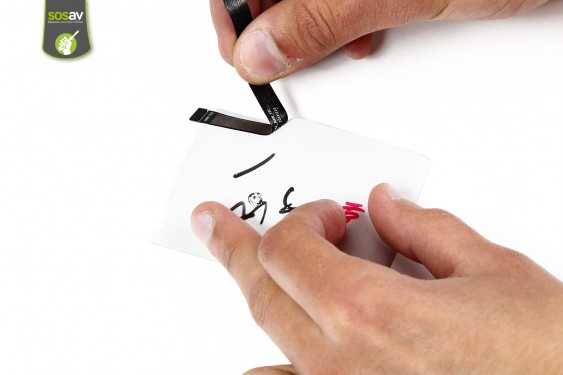

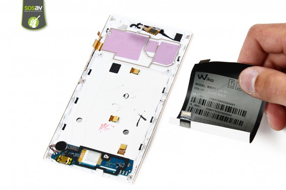

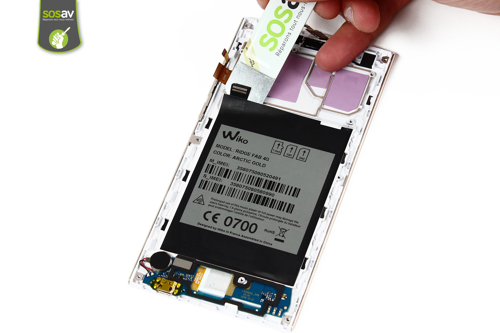

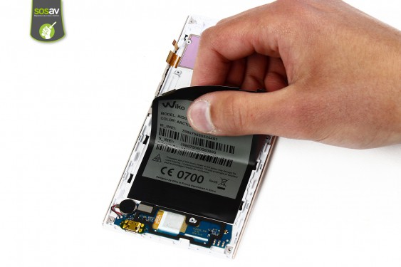

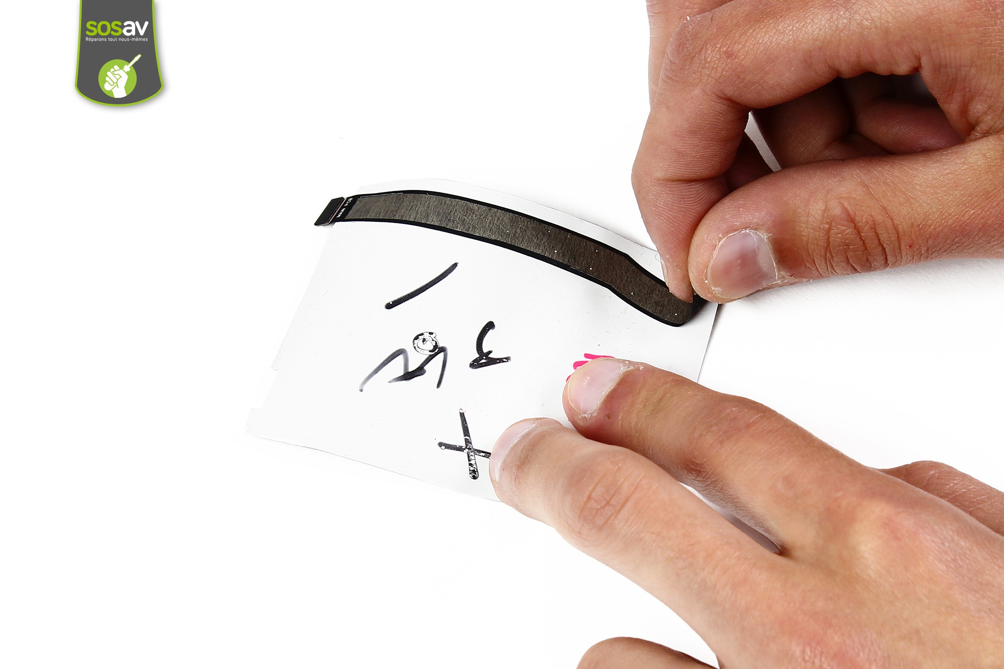

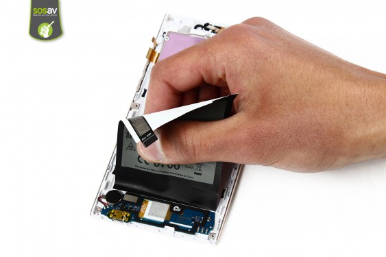

Réutilisez la iSesamo afin de décoller l'autocollant arrière.Saisissez puis décollez-le en le retirant complètement.

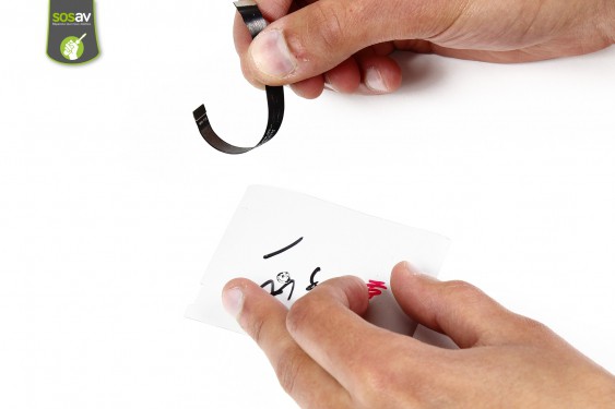

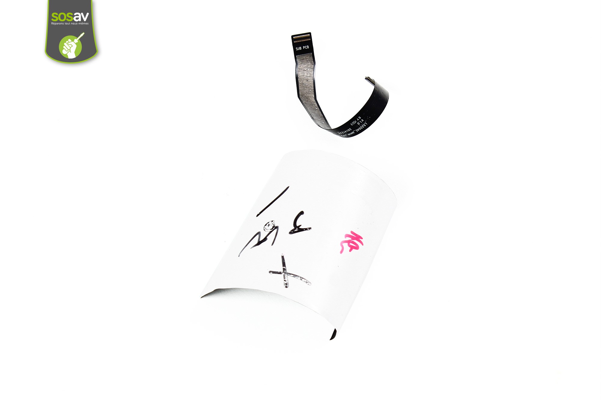

Saisissez ensuite délicatement la nappe du connecteur de charge puis décollez-la.Procédez à son retrait.
La nappe du connecteur de charge de votre Wiko Ridge Fab 4G est désormais démontée.Procédez à son remplacement par une pièce neuve si cela est nécessaire.
