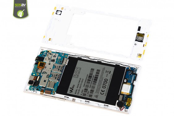

Utilisez une spatule iSesamo afin de déclipser délicatement la coque arrière puis procédez à son retrait.La coque arrière de votre Wiko Ridge Fab 4G est désormais démontée.

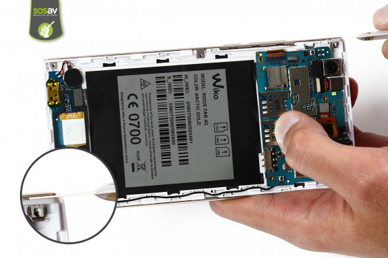

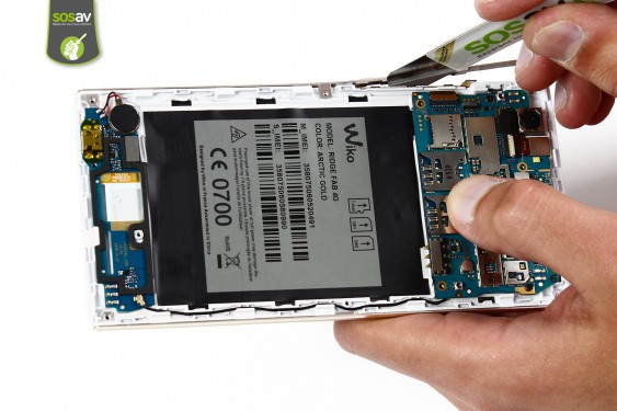

Insérez une spatule en nylon dans l'interstice basse de la batterie puis faites levier afin de soulever la batterie.Procédez ensuite à son retrait.La batterie de votre Wiko Ridge Fab 4G est désormais démontée.

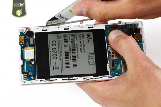

Poursuivez en déclipsant la partie supérieure du châssis interne à l'aide de la spatule iSesamo.Vous pouvez ôter complètement le châssis interne.Le châssis interne de votre Wiko Ridge Fab 4G est désormais démonté.

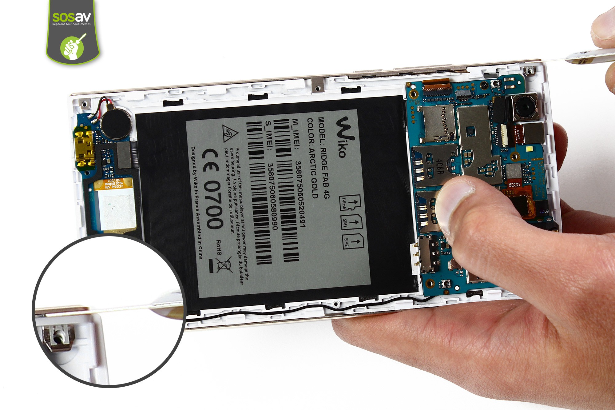

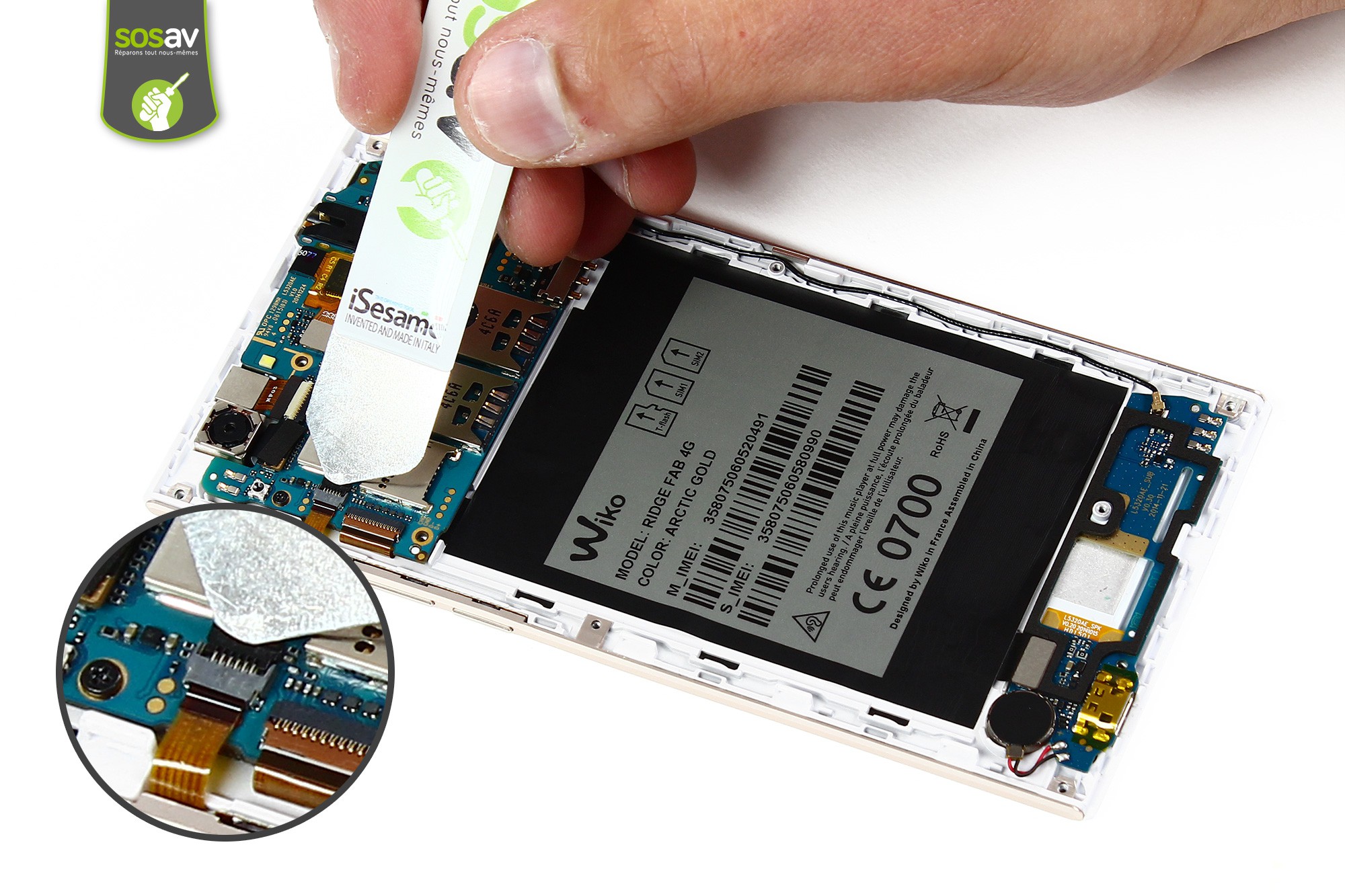

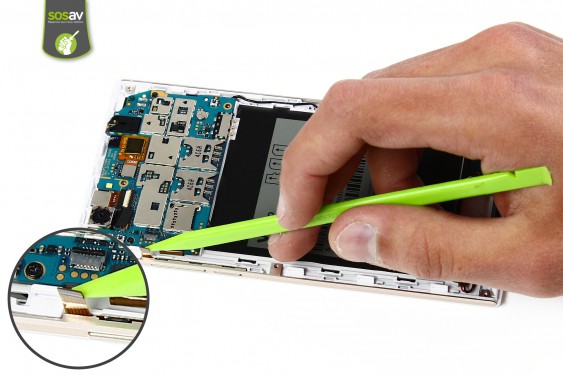

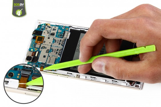

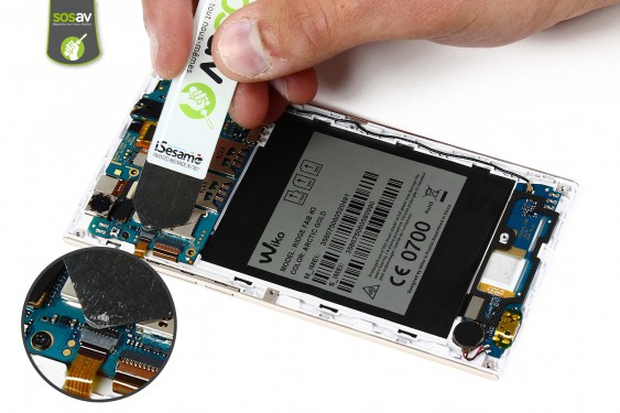

Utilisez la spatule iSesamo afin de déverrouiller le connecteur de la nappe des boutons de volume.Puis reprenez la spatule en nylon pour sortir la nappe de son connecteur.

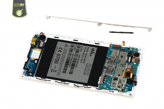

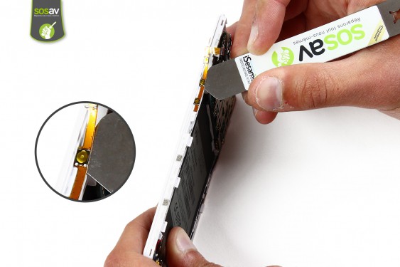

A l'aide de la iSesamo, déclipsez délicatement les boutons de volume sur la tranche du téléphone.Retirez-les.Les boutons de volume de votre Wiko Ridge Fab 4G sont désormais démontés.

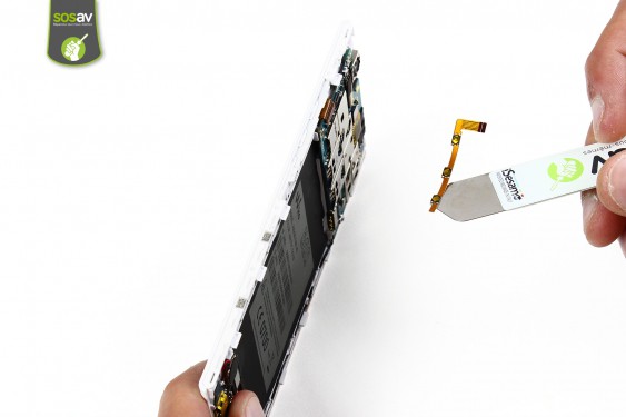

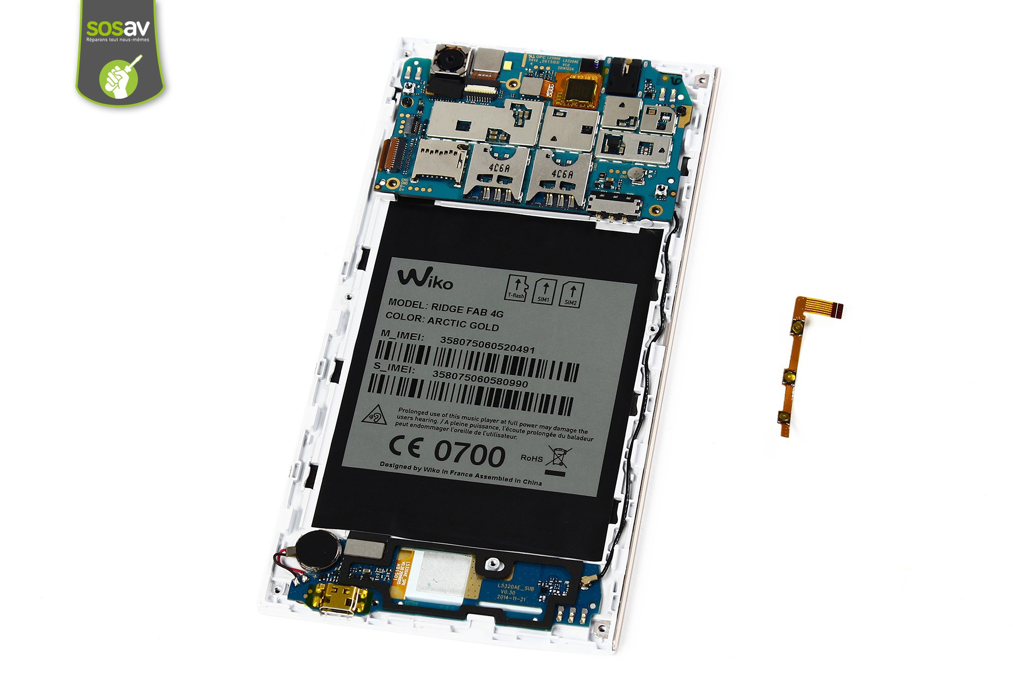

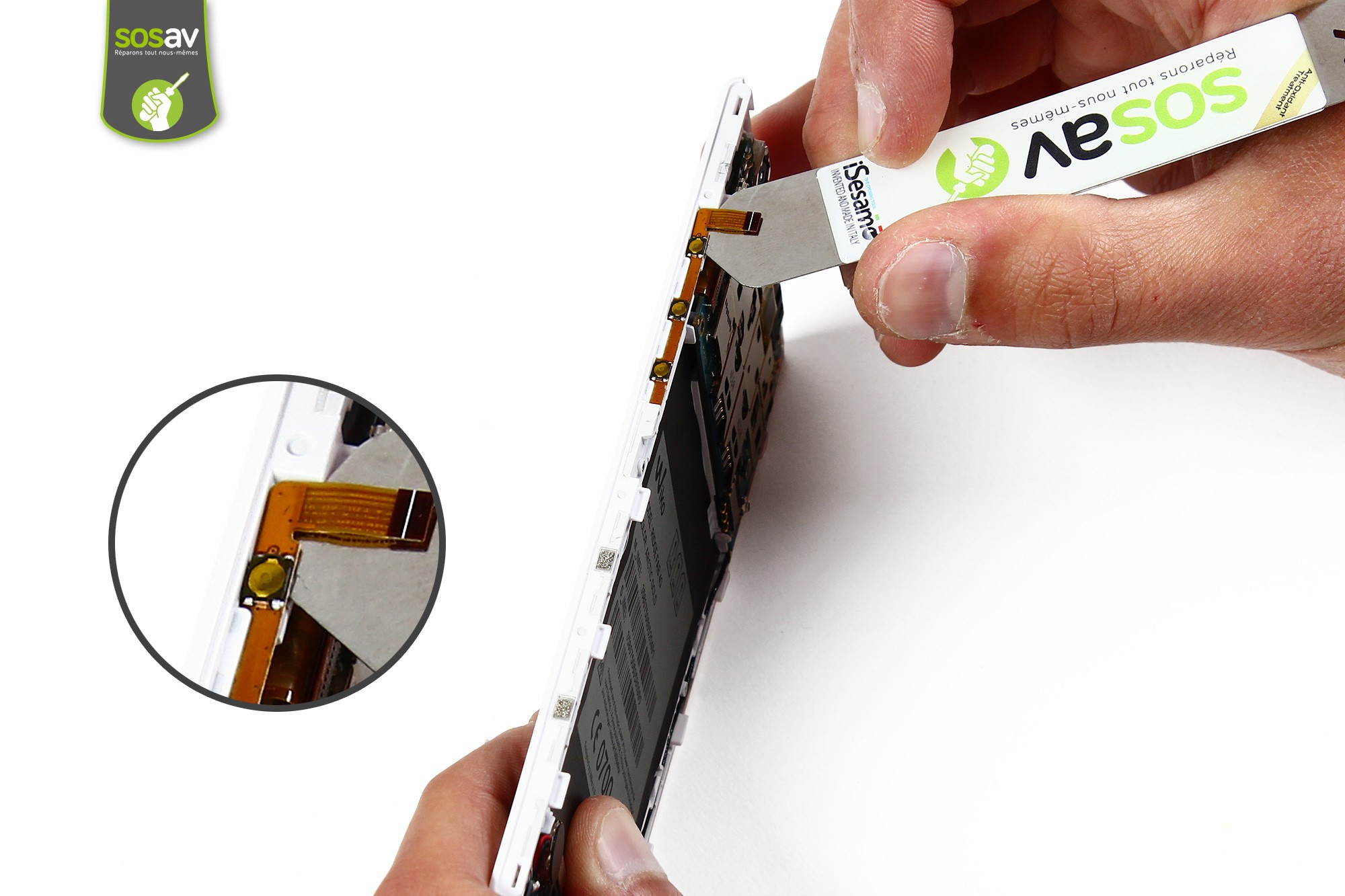

Toujours avec la spatule iSesamo, décollez puis retirez la nappe des boutons de volume.
La nappe des boutons de volume de votre Wiko Ridge Fab 4G est désormais démontée.Procédez à son remplacement par une pièce neuve si cela est nécessaire.
