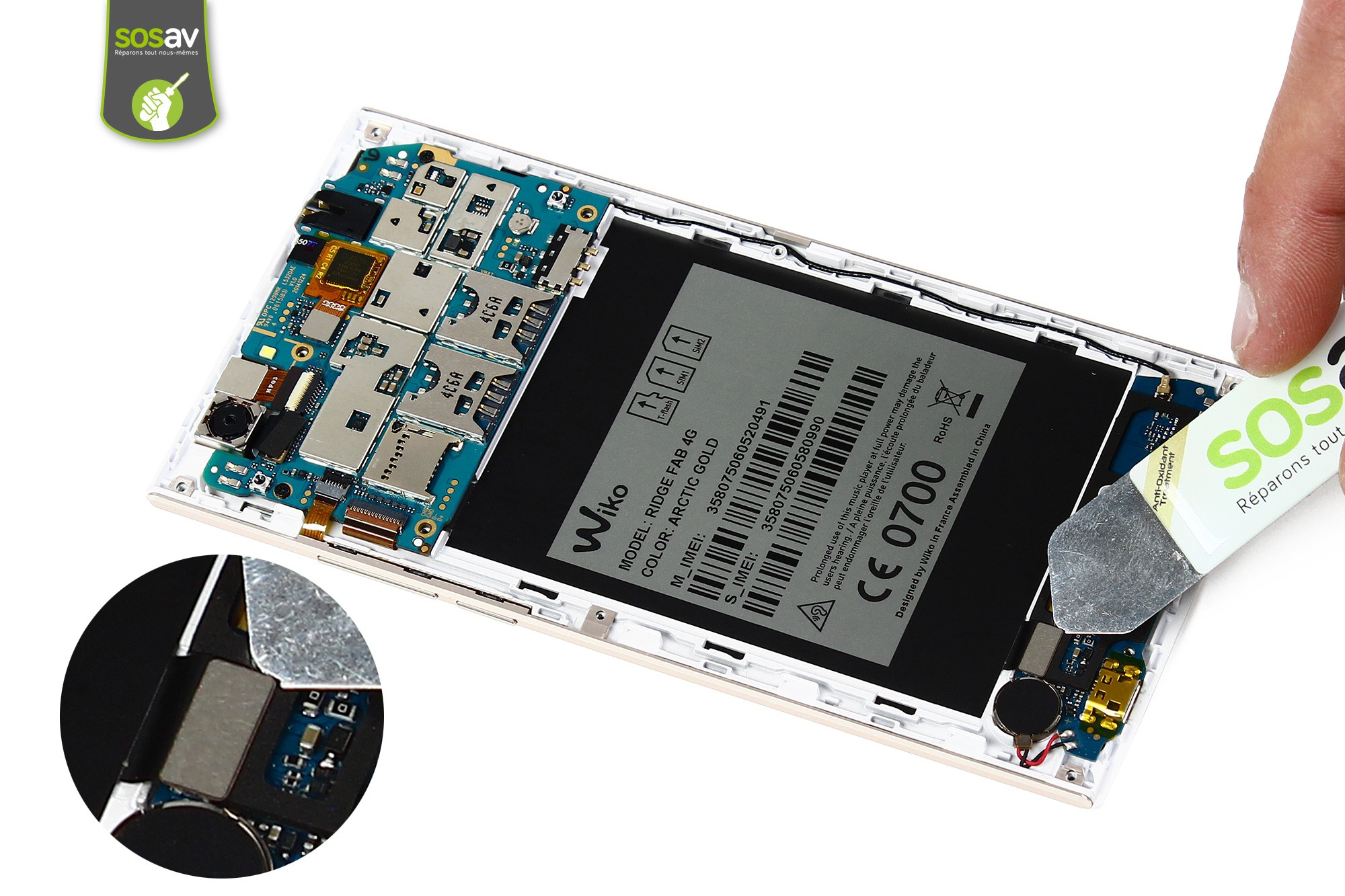

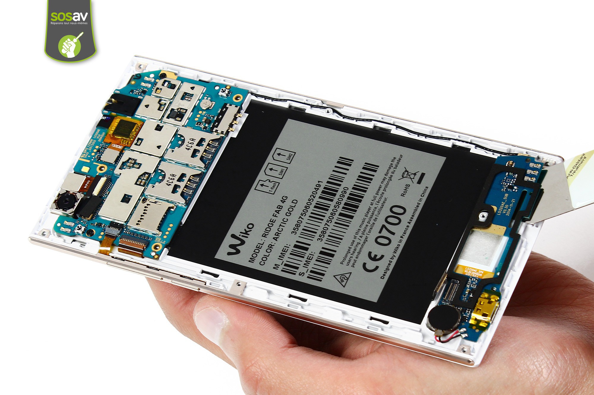

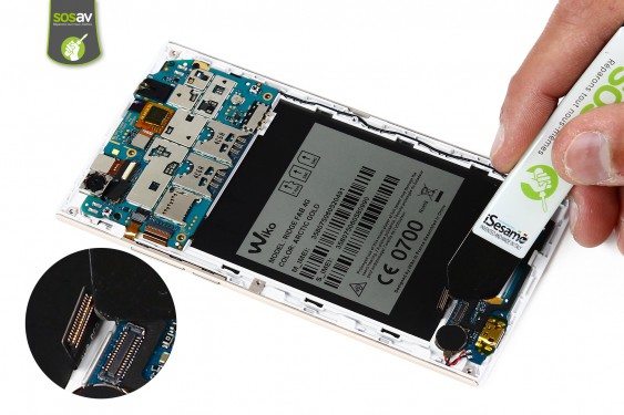

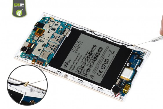

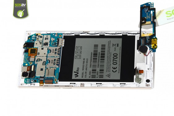

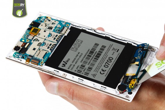

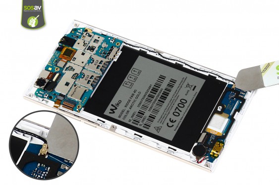

A l'aide de la spatule iSesamo, déconnectez la nappe de liaison du connecteur de charge.Poursuivez en déconnectant ensuite, le câble d'interconnexion GSM, côté connecteur de charge.

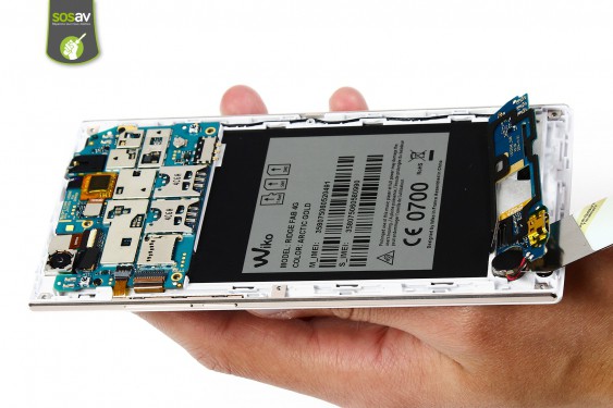

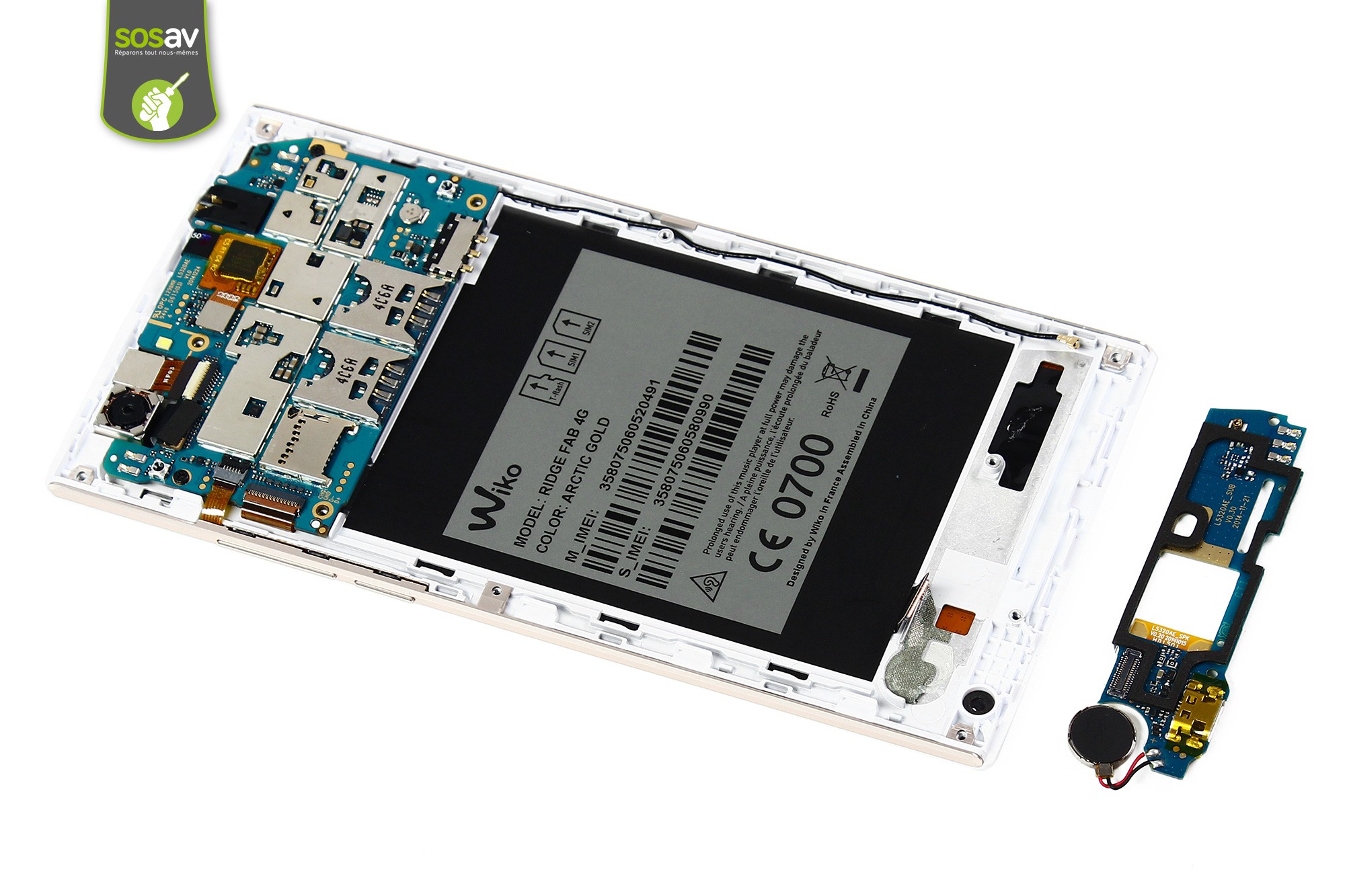

A présent, décollez le connecteur de charge en utilisant la spatule iSesamo.
Le connecteur de charge de votre Wiko Ridge Fab 4G est désormais démonté.Remplacez le connecteur de charge de votre Wiko par une pièce neuve si nécessaire.
