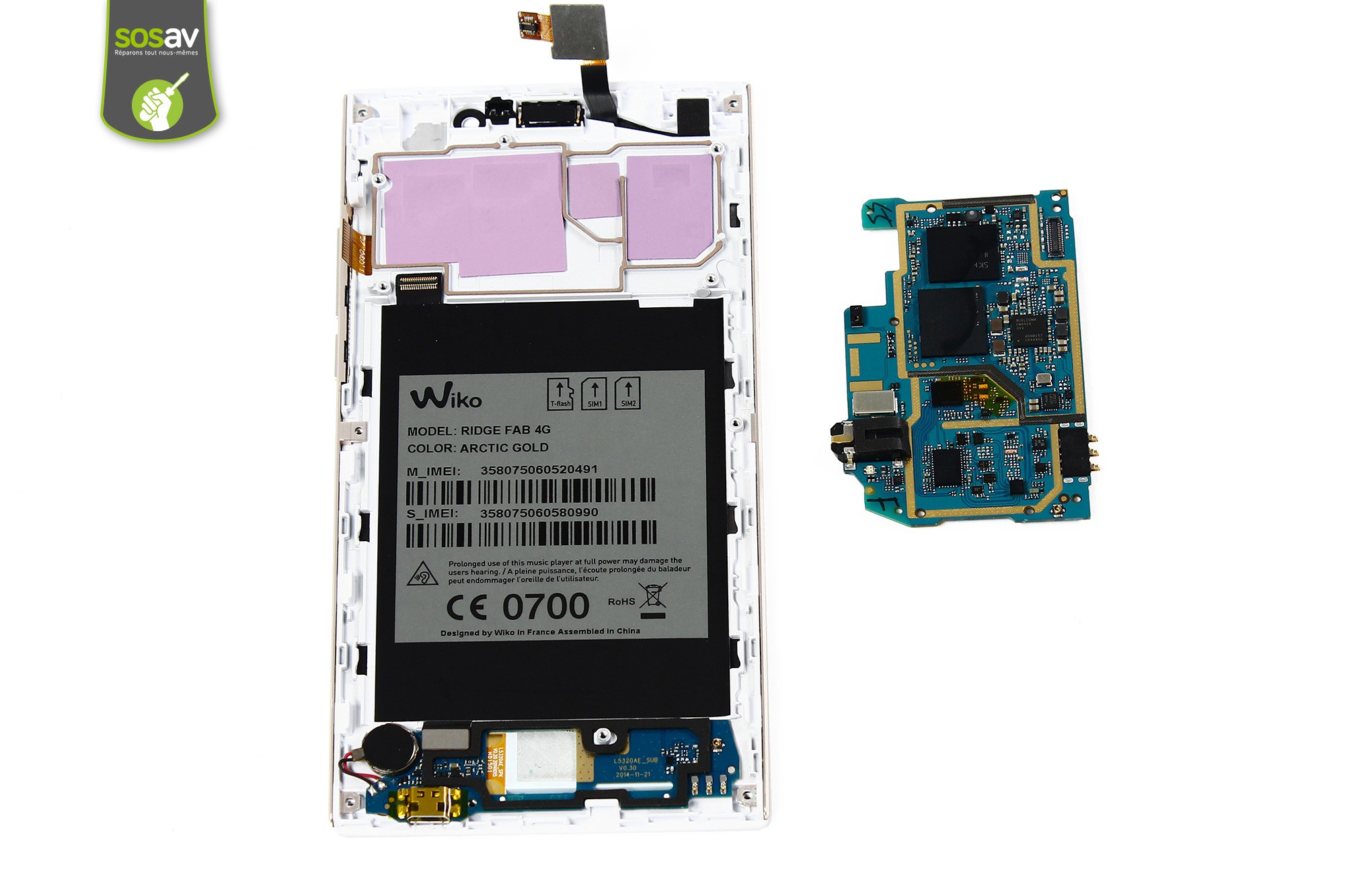

Reprenez le tournevis cruciforme pour dévisser les deux vis entourées en rouge servant à maintenir la carte mère du téléphone sur le châssis.
Servez-vous de la spatule iSesamo pour retourner en douceur la carte mère du téléphone.
Conservez la spatule iSesamo pour déconnecter le câble d'interconnexion côté connecteur de charge.Sortez ensuite le câble de son logement, toujours à l'aide de la spatule.
Aidez-vous de la iSesamo pour déconnecter le câble d'interconnexion côté carte mère.Procédez ensuite à son retrait.Le câble d'interconnexion de votre Wiko Ridge Fab 4G est désormais démonté.
Réutilisez la pince pour saisir puis retirer la carte mère.
La carte mère de votre Wiko Ridge Fab 4G est désormais démontée.Procédez à son remplacement par une pièce neuve si cela est nécessaire.
