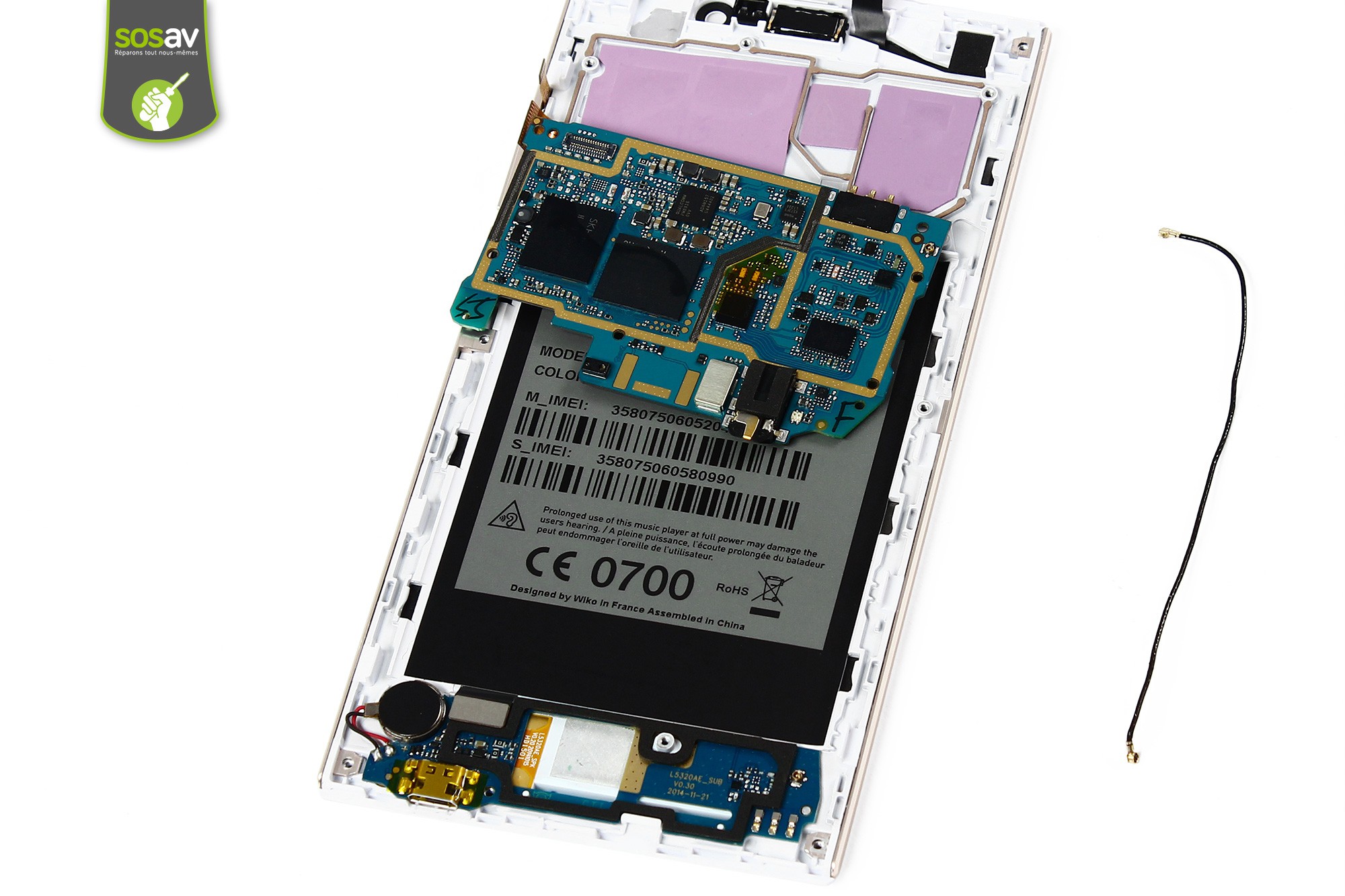

Reprenez la spatule iSesamo pour retourner délicatement la carte mère du Wiko.
A l'aide de la spatule iSesamo, déconnectez le câble d'interconnexion côté connecteur de charge.Sortez ensuite le câble de son logemengrâce à cette spatule.
Gardez la spatule iSesamo pour déconnecter le câble d'interconnexion côté carte mère.Procédez ensuite à son retrait.
Le câble d'interconnexion de votre Wiko Ridge Fab 4G est désormais démonté.Si vous avez des problèmes de réseau sur votre Wiko, vous pouvez remplacer ce câble d'interconnexion par une pièce neuve si nécessaire.
