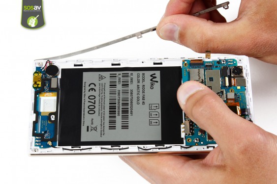

Utilisez la spatule iSesamo afin de déverrouiller le connecteur de la nappe des boutons de volume.Prenez ensuite la spatule en nylon pour sortir la nappe de son connecteur.

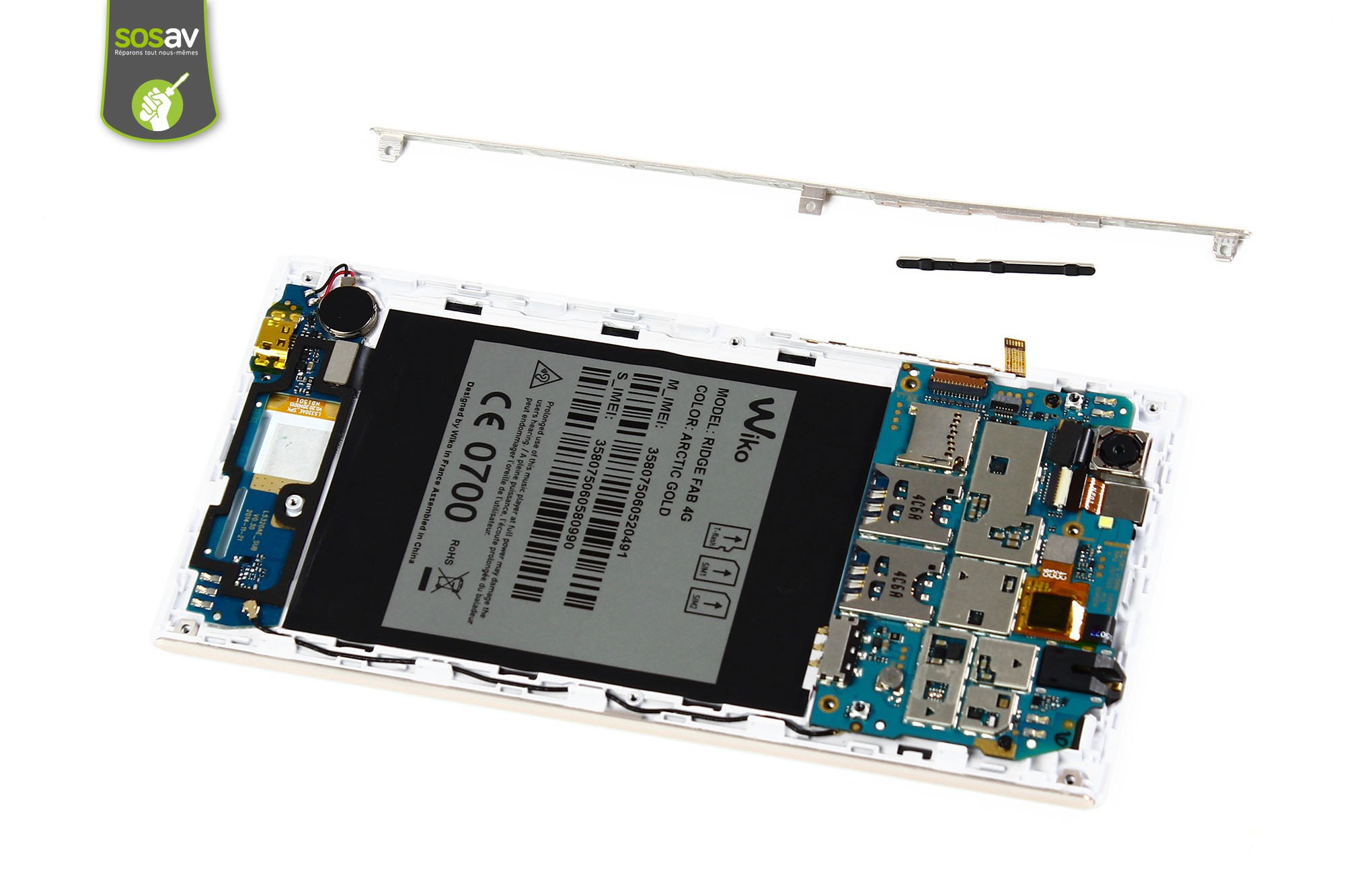

Aidez-vous de la iSesamo, déclipsez délicatement les boutons de volume sur la tranche du téléphone.Procédez ensuite à son retrait.
Les boutons de volume de votre Wiko Ridge Fab 4G sont désormais démontés.Si les boutons volume de votre Wiko ne fonctionnent plus, remplacez-les par des boutons neufs si nécessaire.
