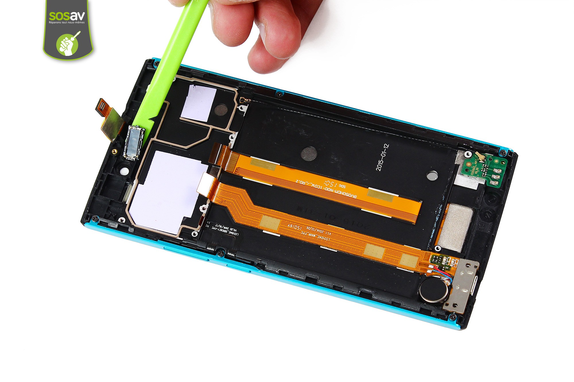

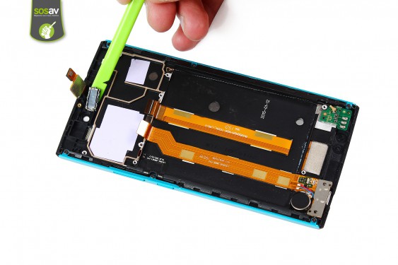

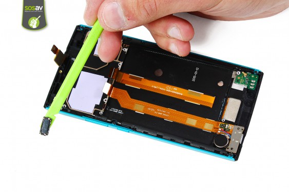

Reprenez la spatule en nylon pour décoller le haut-parleur interne puis procédez à son retrait.

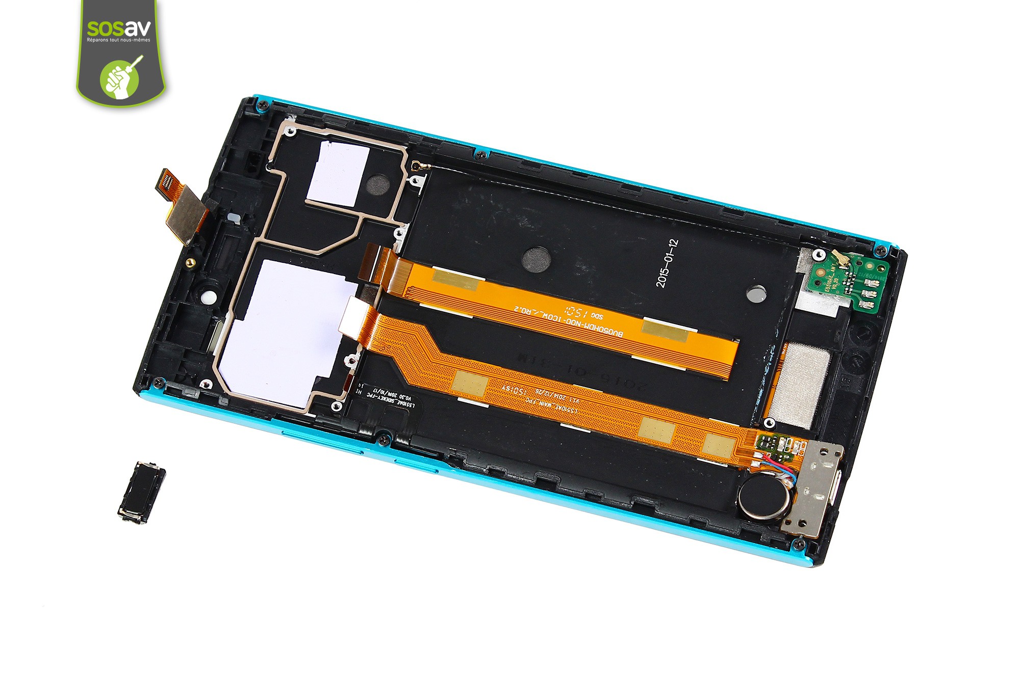

Le haut-parleur interne de votre Wiko Ridge 4G est désormais démonté.En cas de problème de son lors des appels, remplacez le haut-parleur interne pas un nouveau.
Pour remonter votre Wiko Ridge 4G suivez ce guide en sens inverse.
