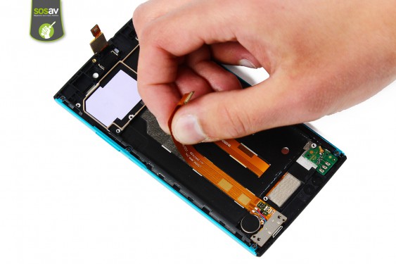

Décollez légèrement la nappe des boutons avec la spatule en nylon, puis tirez pour extraire complètement la nappe.
La nappe des boutons volume du Wiko Ridge 4G est maintenant retirée.

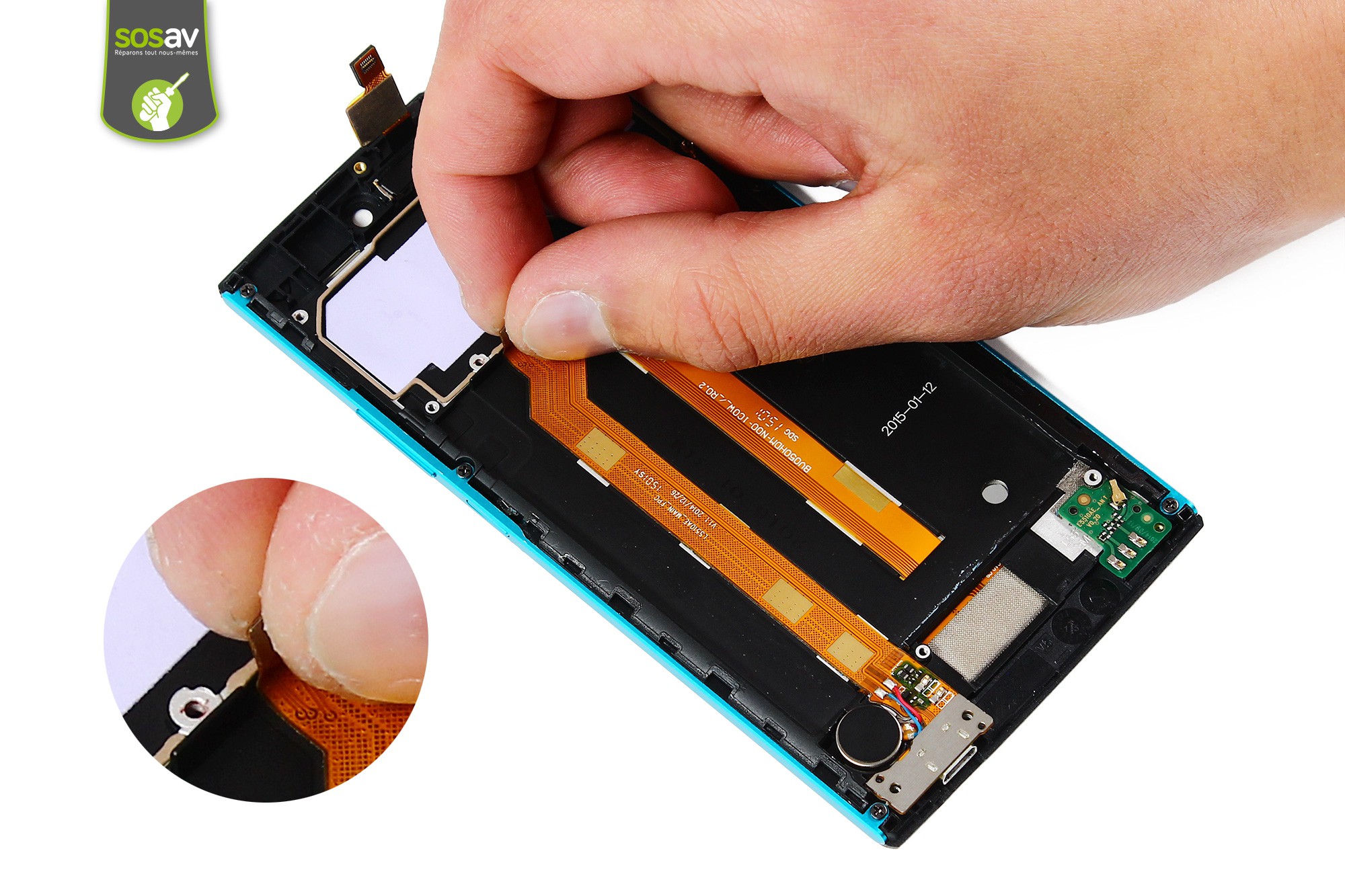

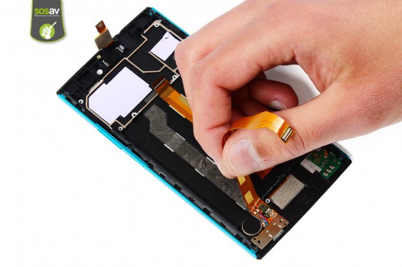

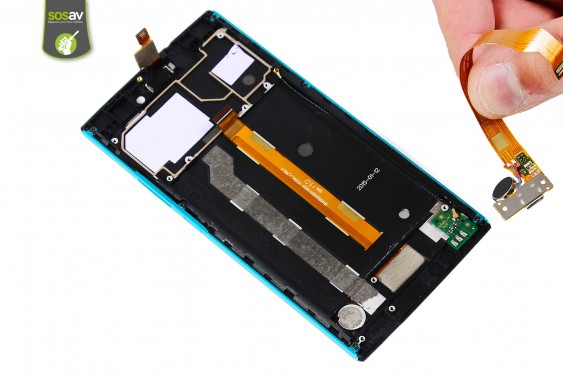

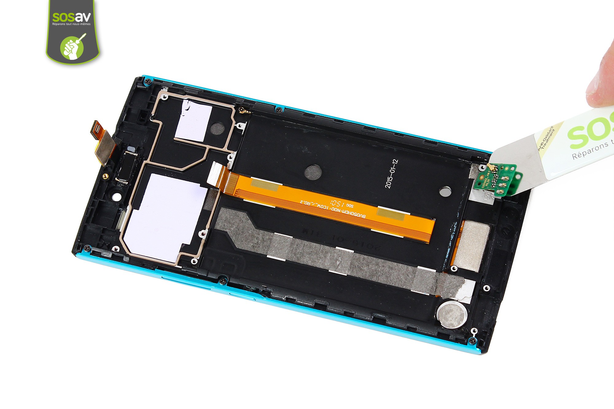

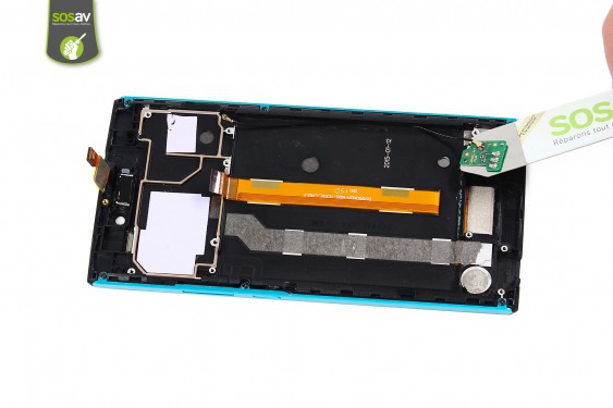

Tirez sur la nappe du connecteur de charge afin de la décoller de l'écran.

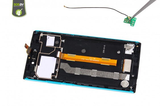

Puis avec la spatule iSesamo, décollez l'antenne GSM.

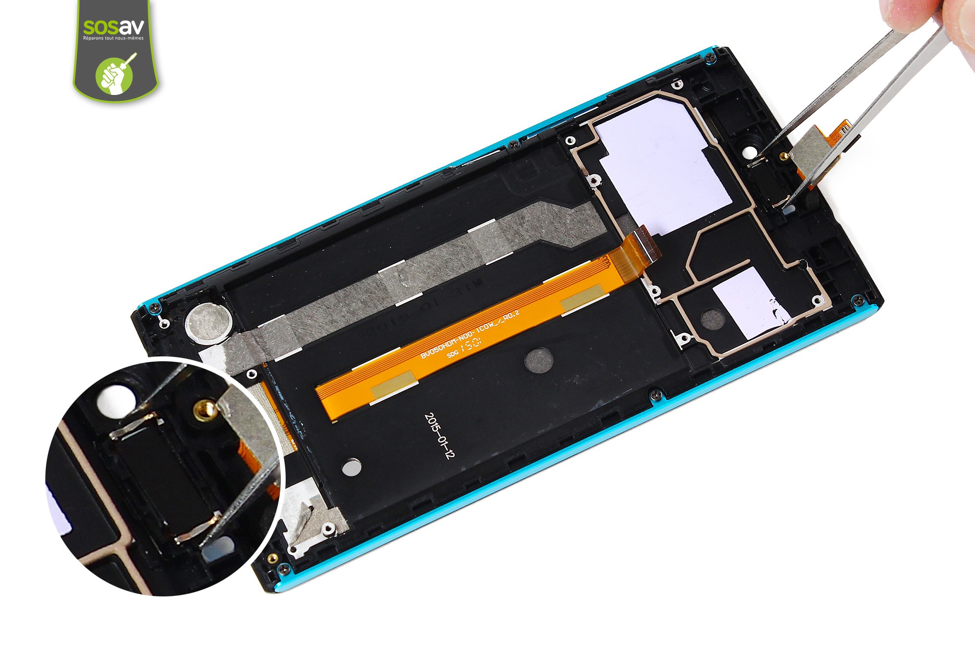

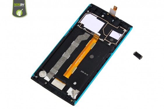

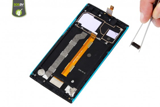

Reprenez la pince en métal afin d'extraire le haut-parleur interne.L'écran complet du Wiko Ridge 4G est maintenant libéré.Vous pouvez le changer s'il est endommagé ou si vous rencontrez des problèmes de tactile.
