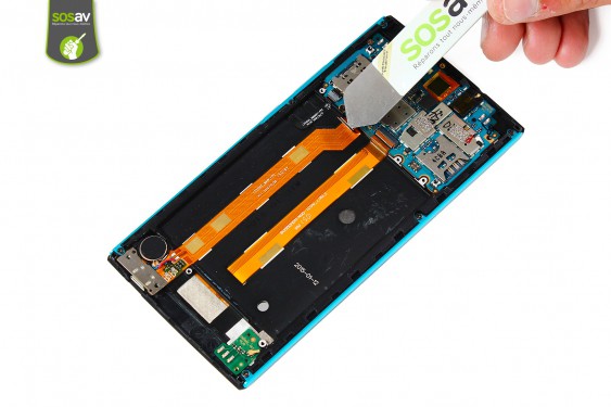

A l'aide de la spatule iSesamo, déclipsez ensuite le cache de la carte mère puis procédez à son retrait.
Utilisez la spatule en nylon afin de déconnecter la nappe de la batterie.Glissez la spatule sous la batterie pour faire levier et l'extraire.La batterie de votre Wiko Ridge 4G est désormais démontée.

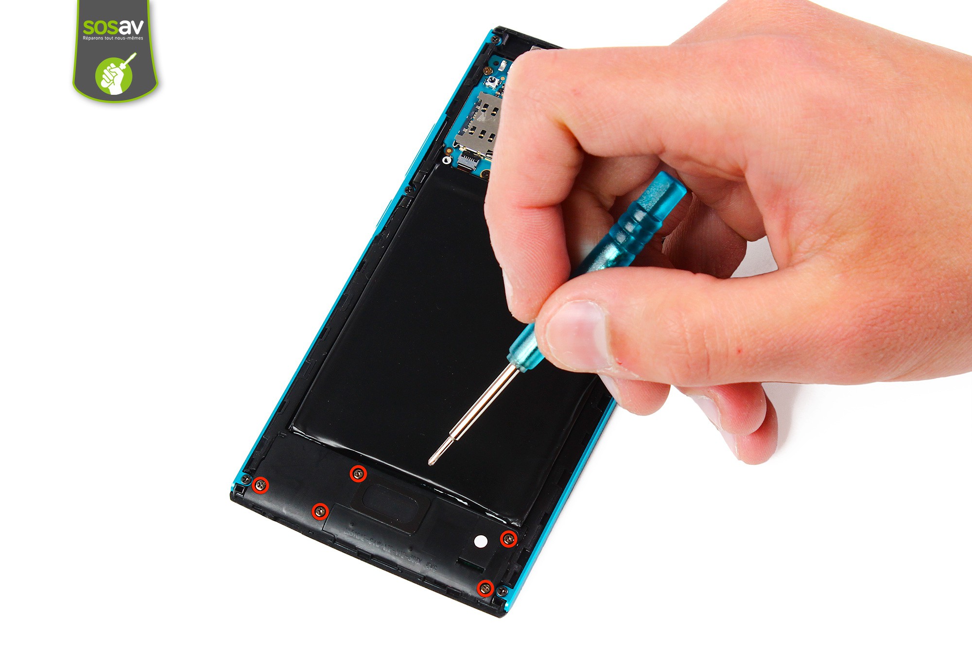

Réutilisez le tournevis cruciforme afin de dévisser les cinq vis entourées en rouge servant à maintenir le haut-parleur externe.

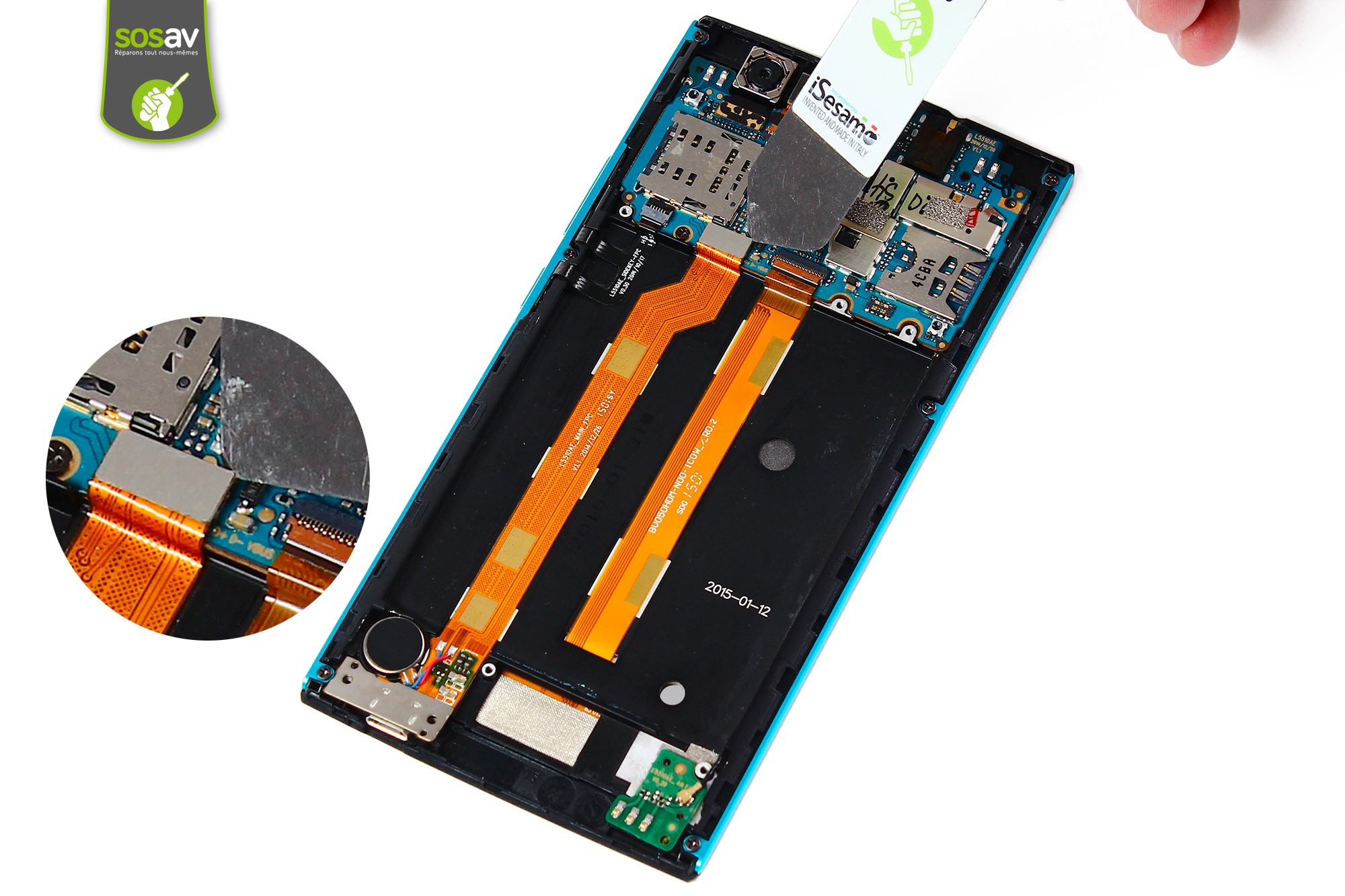

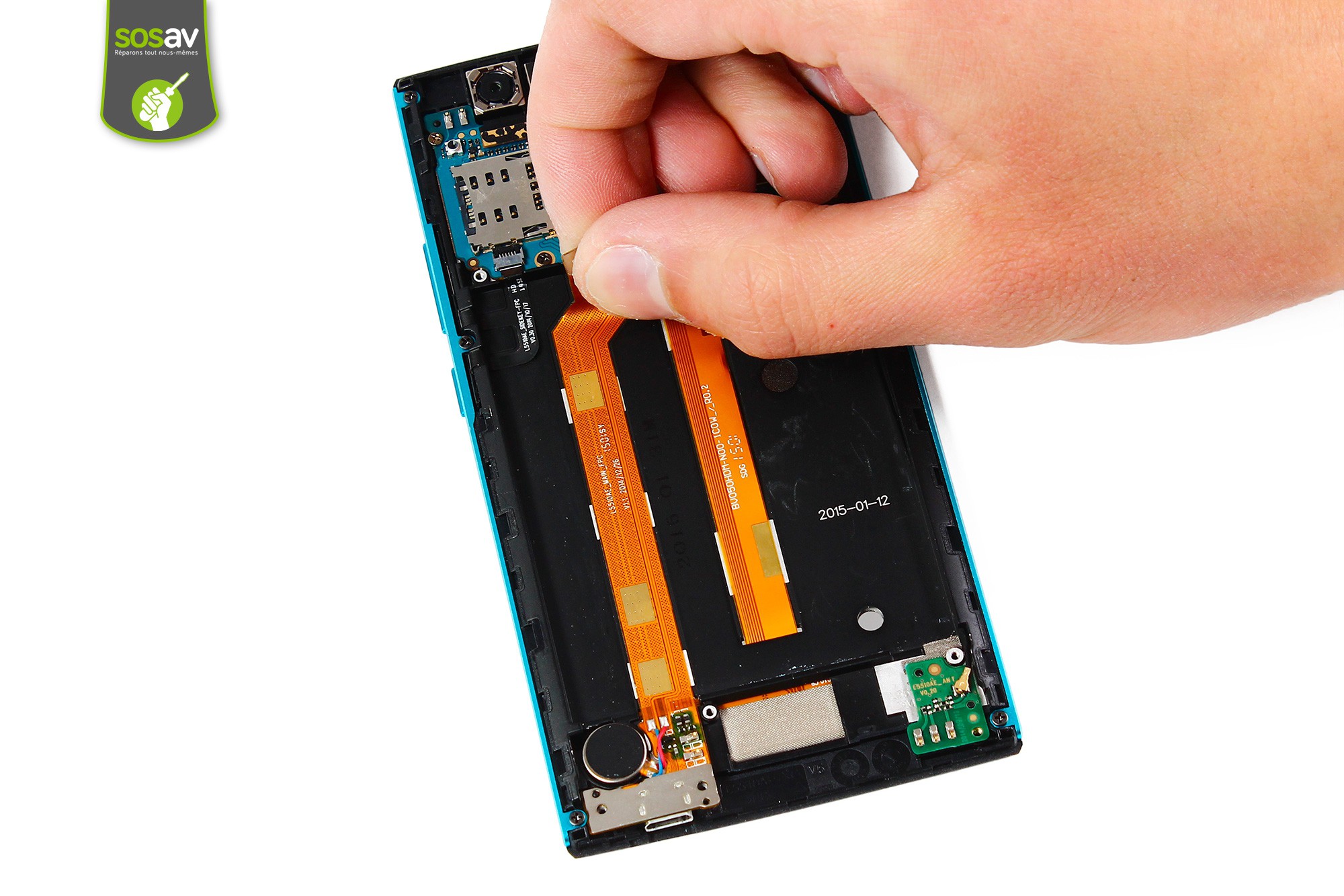

Grâce à la spatule iSesamo, déconnectez la nappe du connecteur de charge côté carte mère.

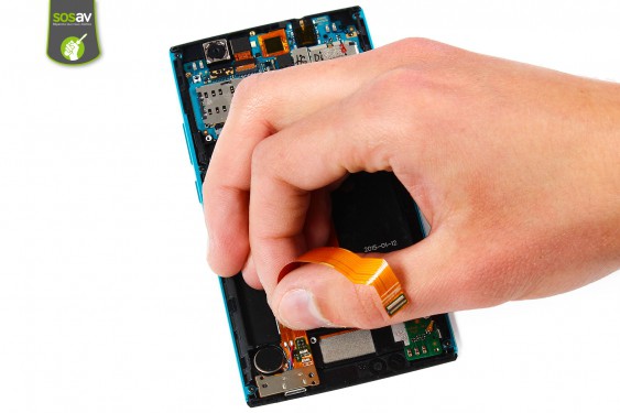

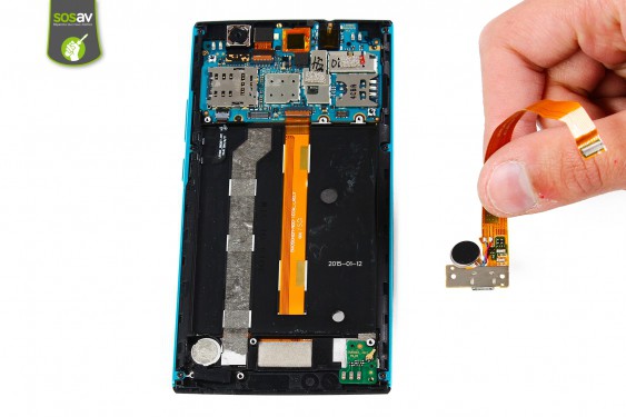

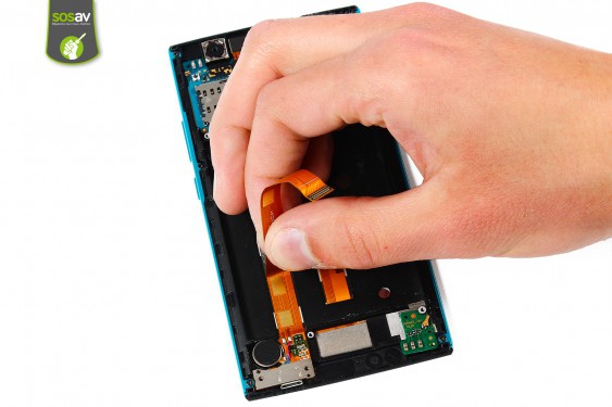

Saisissez délicatement la nappe du connecteur de charge puis décollez-la délicatement du reste du téléphone.Procédez au retrait du connecteur de charge.

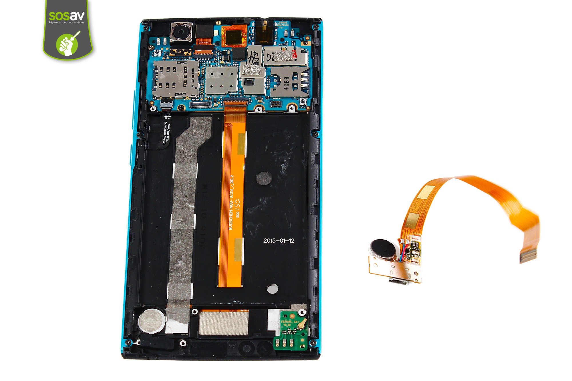

Le connecteur de charge/vibreur de votre Wiko Ridge 4G est désormais démonté.Procédez à son remplacement par une pièce neuve si cela est nécessaire.
