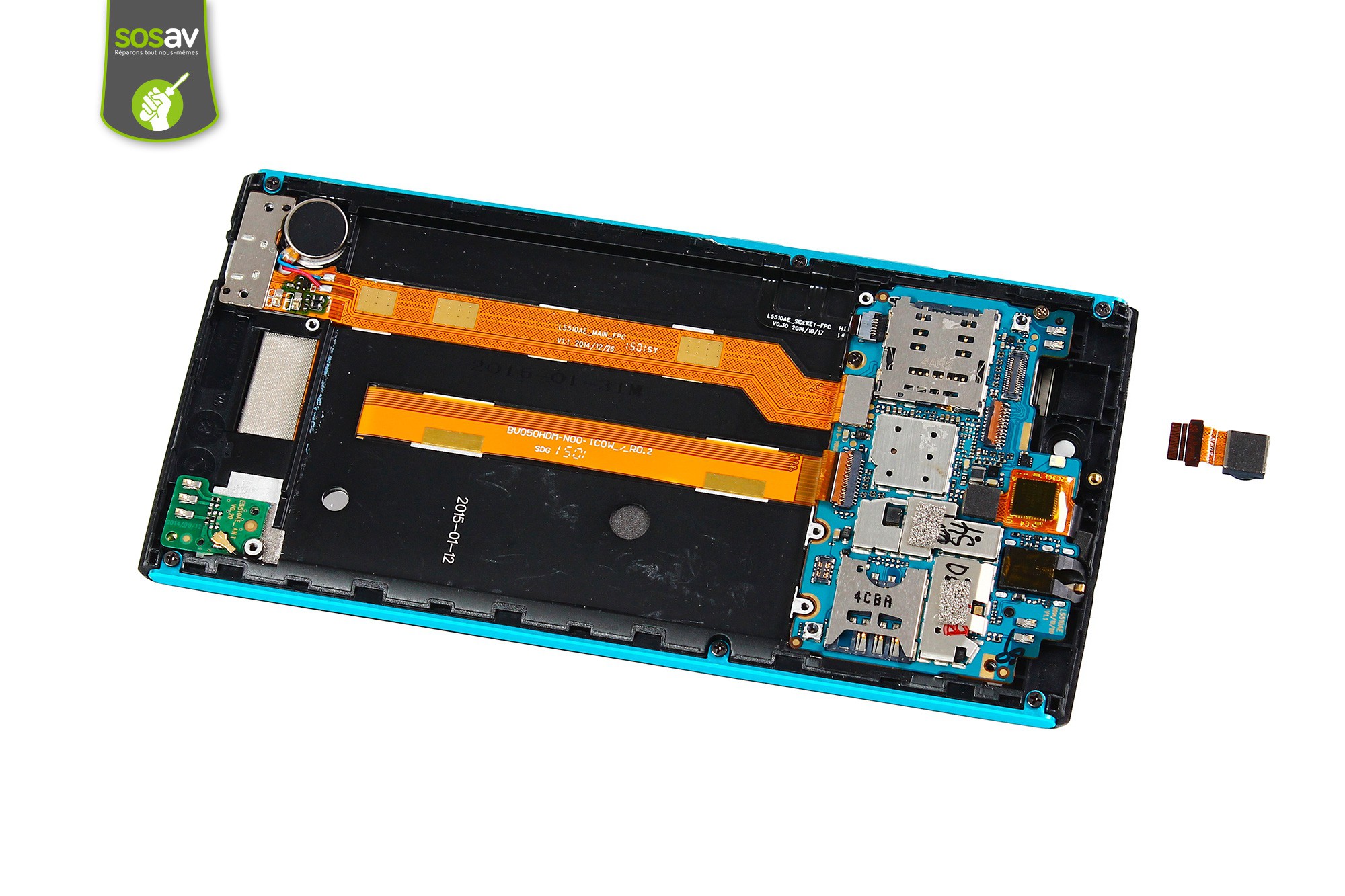

Conservez la spatule en nylon pour déverrouiller le connecteur de la caméra avant.Procédez ensuite au retrait de la caméra à l'aide de la pince.
La caméra avant de votre Wiko Ridge 4G est désormais démontée.
