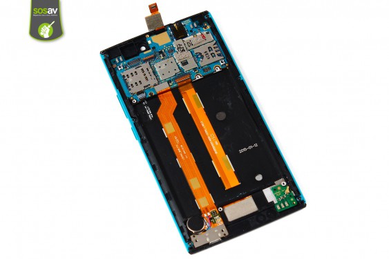

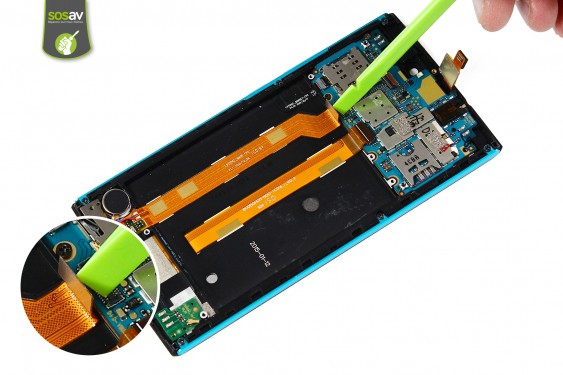

Utilisez la spatule en nylon afin de déconnecter la nappe de la batterie.Glissez la spatule sous la batterie pour faire levier et l'extraire.La batterie de votre Wiko Ridge 4G est désormais démontée.

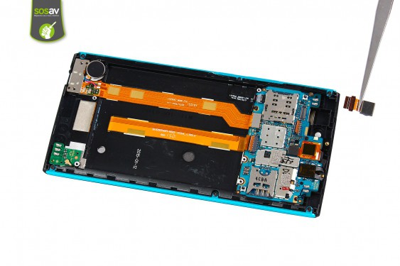

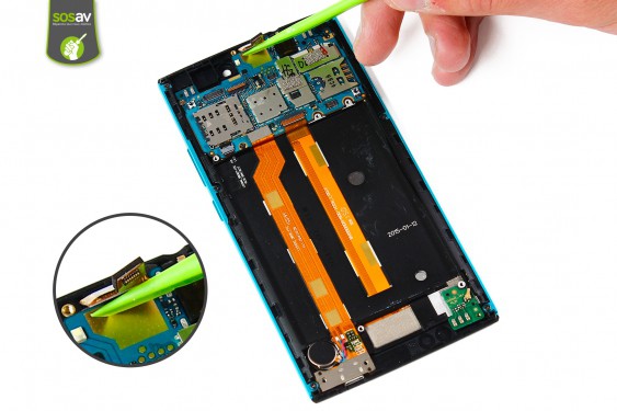

Grâce à la spatule en nylon, déverrouillez le connecteur de la caméra avant.Procédez au retrait de la caméra à l'aide de la pince.

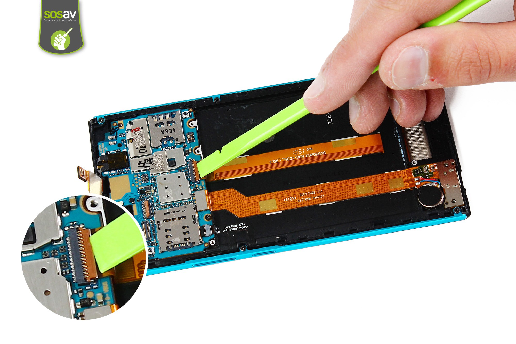

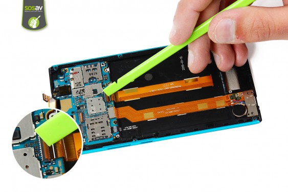

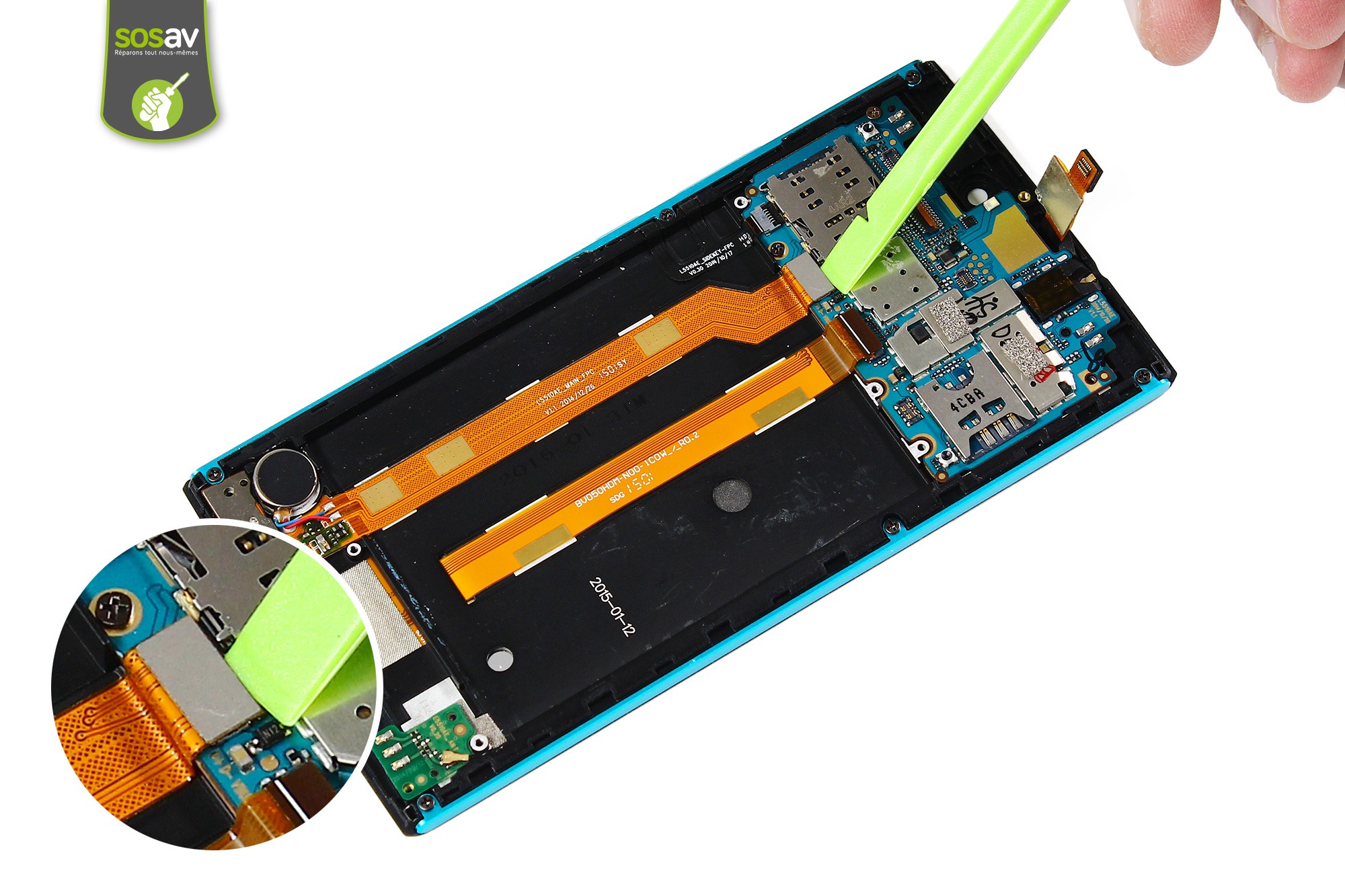

Utilisez la spatule en nylon afin de déconnecter la nappe de l'écran tactile.

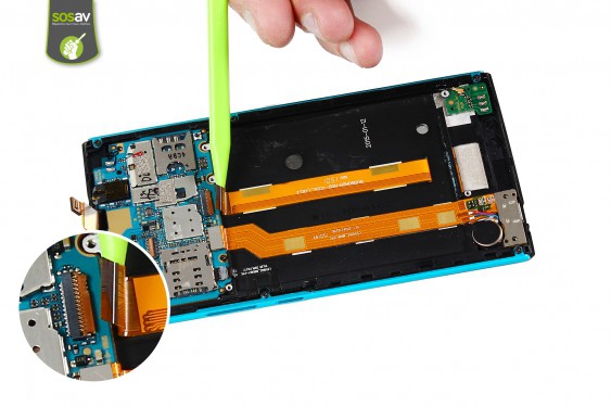

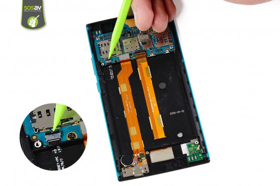

Poursuivez en déconnectant et en retirant de son connecteur la nappe de liaison de l'écran LCD.

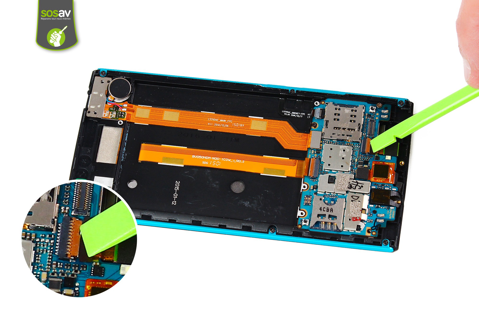

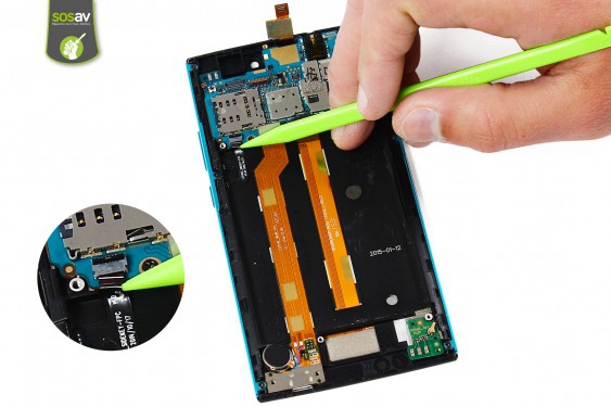

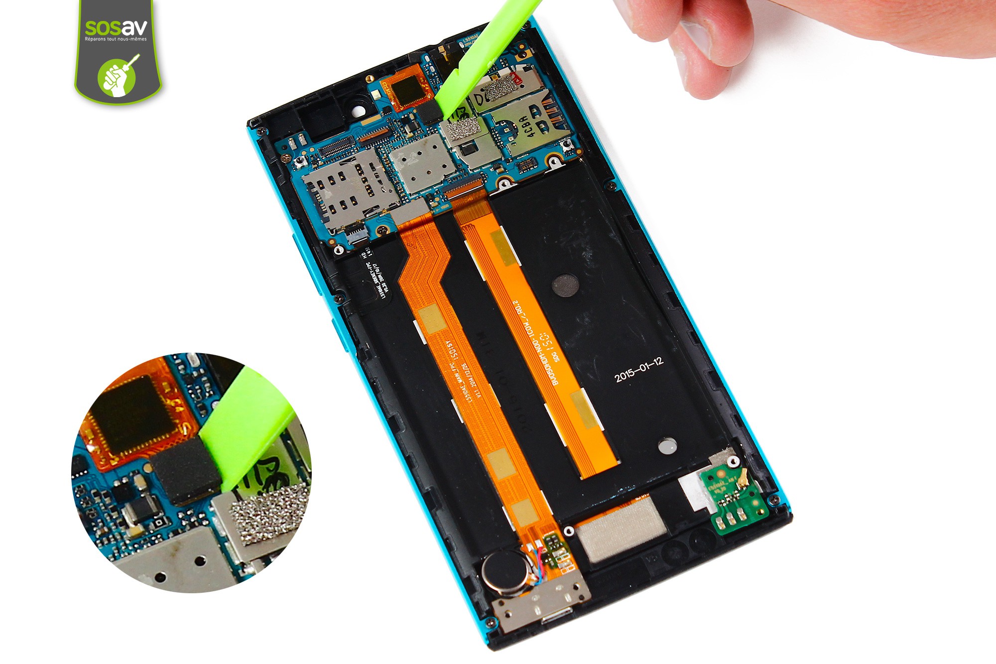

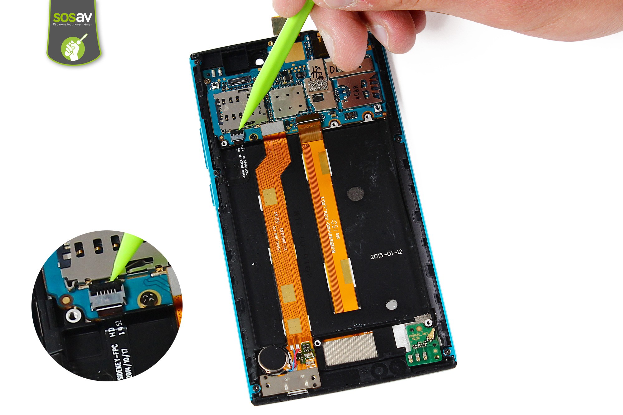

Toujours avec la spatule en nylon, déconnectez la nappe du connecteur de charge.

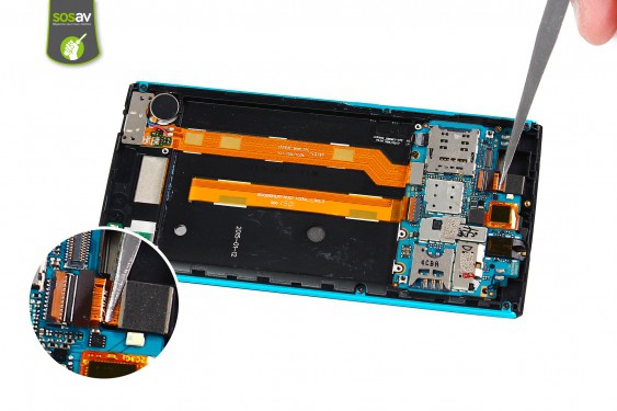

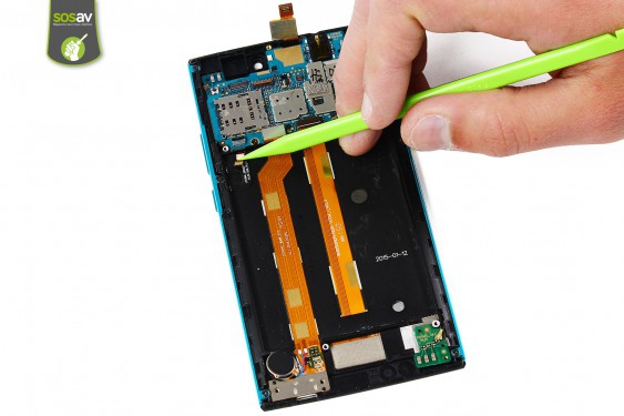

A l'aide de la pointe d'une spatule en nylon, déverrouillez le connecteur de la nappe des boutons de volume/bouton power.Sortez ensuite la nappe de ce connecteur.

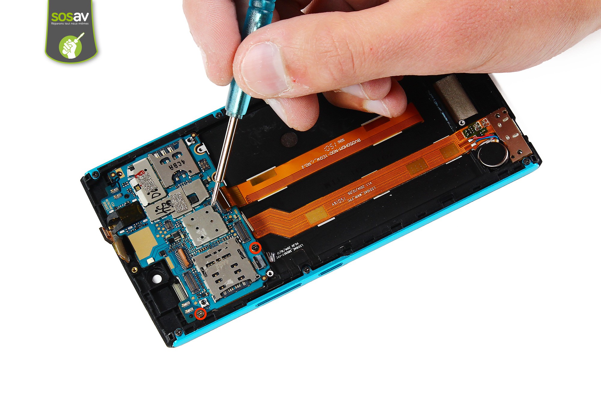

Utilisez à nouveau le tournevis cruciforme afin de dévisser les deux vis servant à maintenir la carte mère du téléphone.

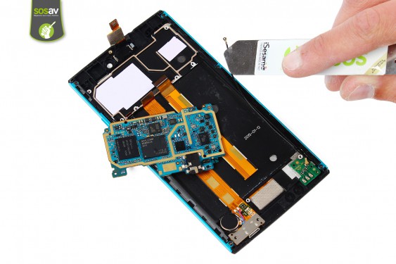

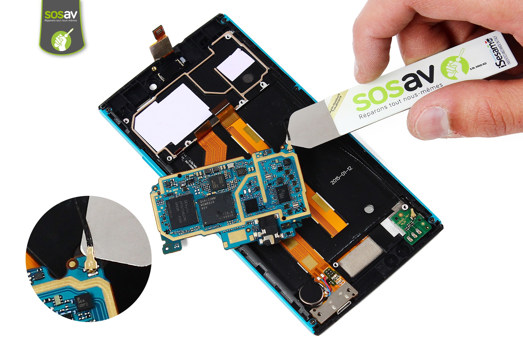

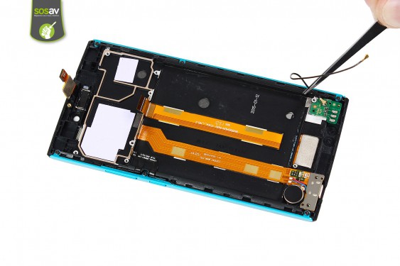

Le câble d'interconnexion est encore relié à carte mère.Retournez la carte mère afin de déconnecter le câble d'interconnexion.La carte mère de votre Wiko est maintenant retirée.

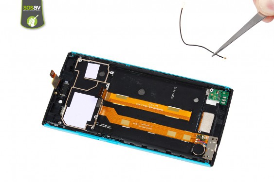

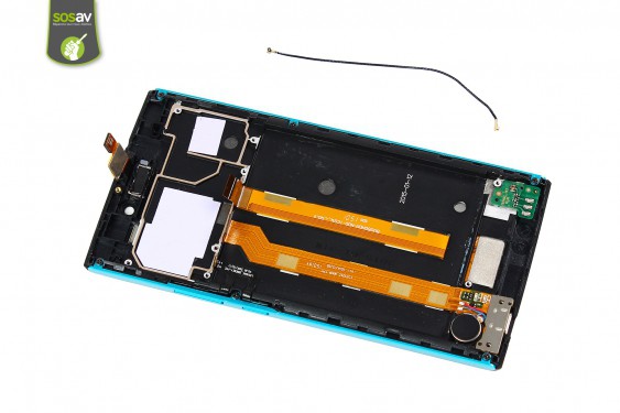

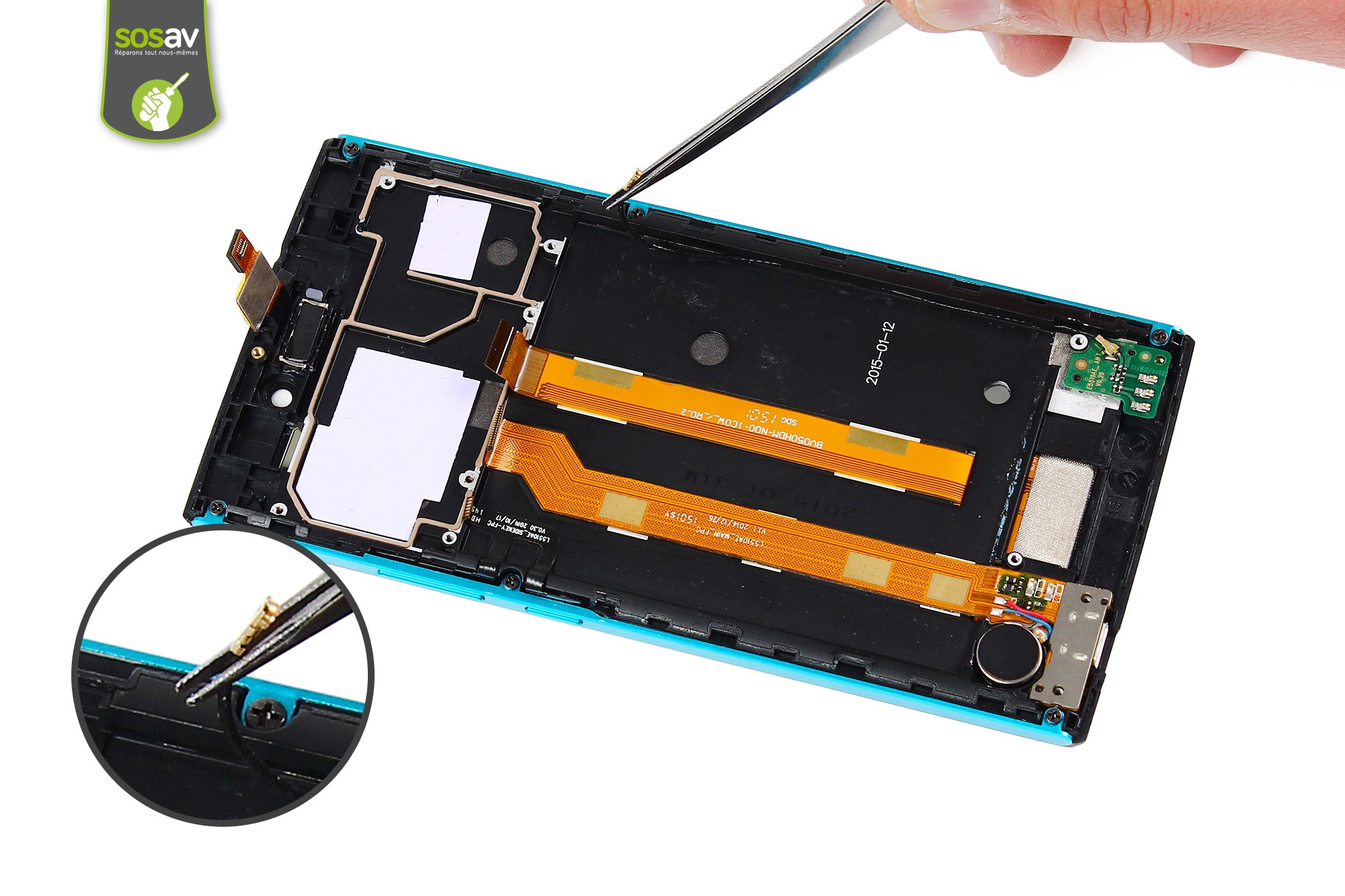

A l'aide de la pince, saisissez le câble d'interconnexion GSM de votre Wiko Ridge 4G puis procédez à son retrait.
Le câble d'interconnexion GSM de votre Wiko Ridge 4G est désormais démonté.Procédez à son remplacement par une pièce neuve si cela est nécessaire.
