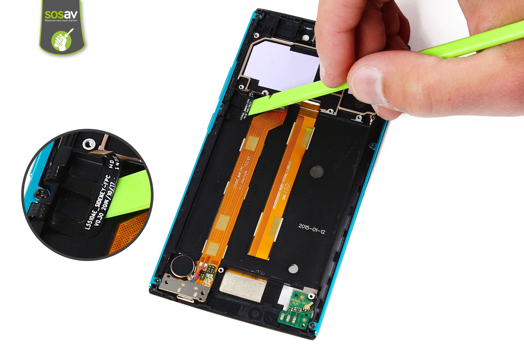

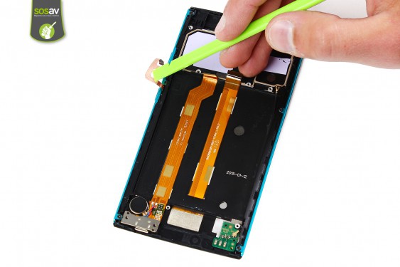

A l'aide de la pointe de la spatule en nylon, déverrouillez le connecteur de la nappe des boutons de volume/bouton power.Sortez ensuite la nappe de ce connecteur.

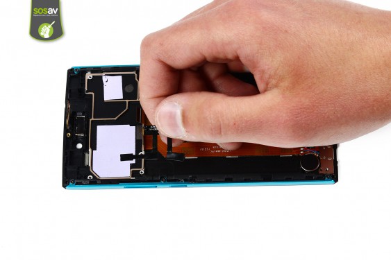

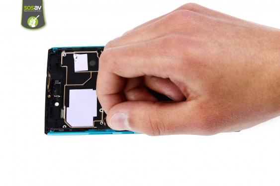

Décollez légèrement la nappe des boutons avec la spatule en nylon, puis tirez pour extraire complètement la nappe.

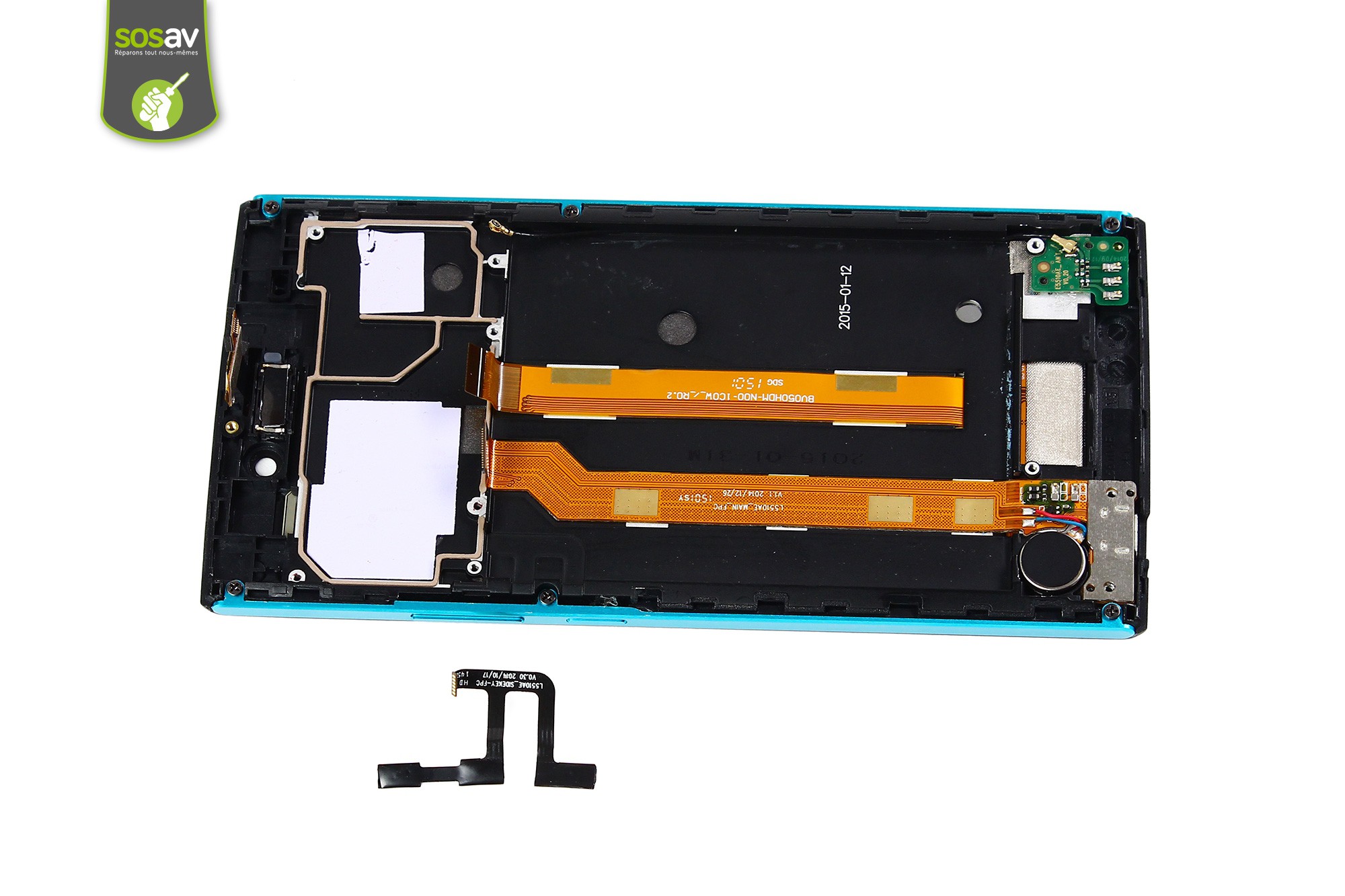

La nappe des boutons volume du Wiko Ridge 4G est maintenant retirée.Vous pouvez procéder à son remplacement si elle ne fonctionne plus.
