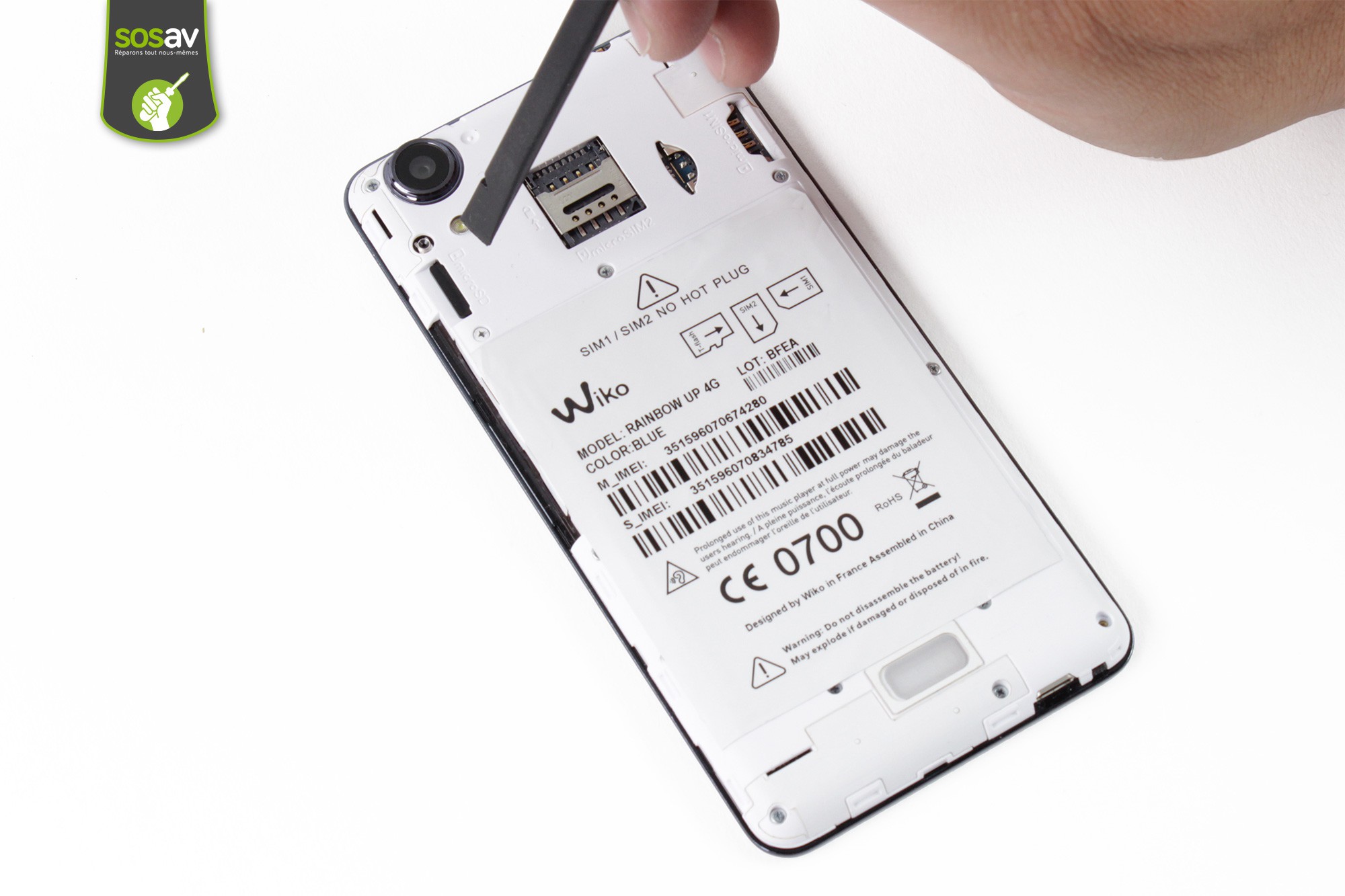

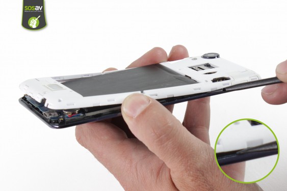

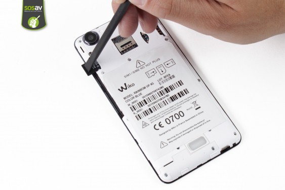

Prenez la spatule en nylon pour retirer la coque arrière de votre smartphone.
Maintenant que la coque est déclipsée, vous pouvez la retirer.

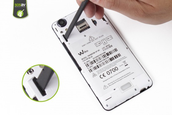

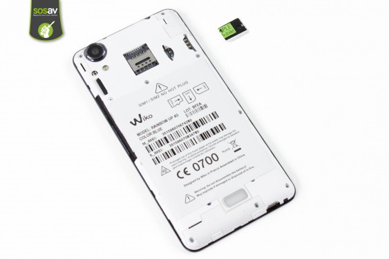

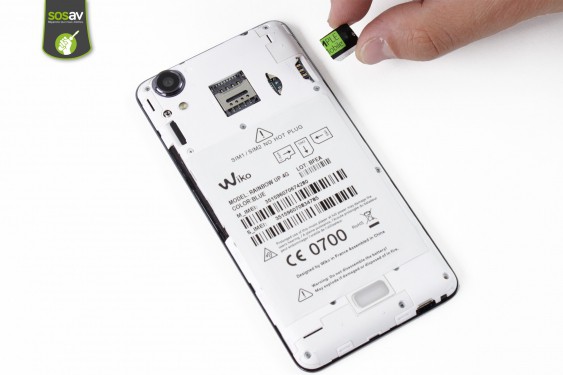

Toujours avec la spatule en nylon, poussez la carte SIM afin de l'extraire de son emplacement.

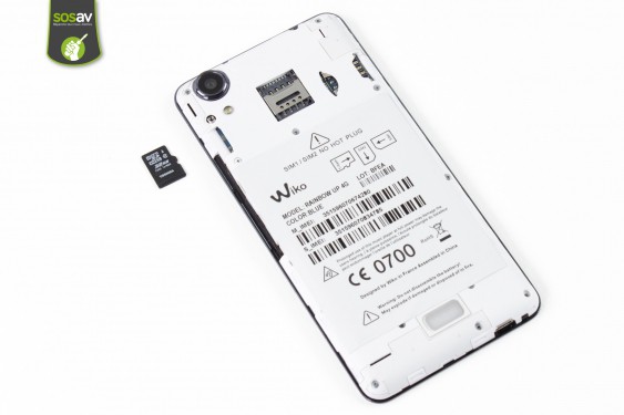

La carte SIM peut maintenant être retirée.

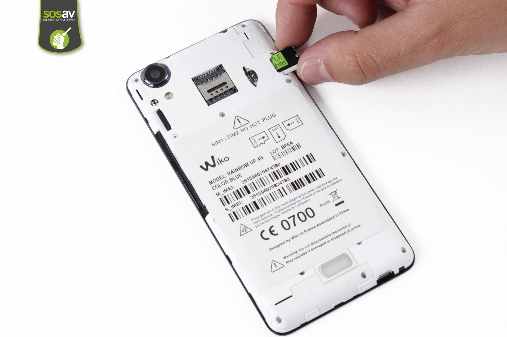

Recommencez l'opération sur la carte MicroSD

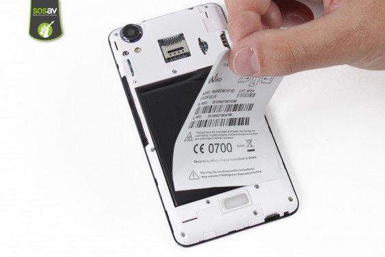

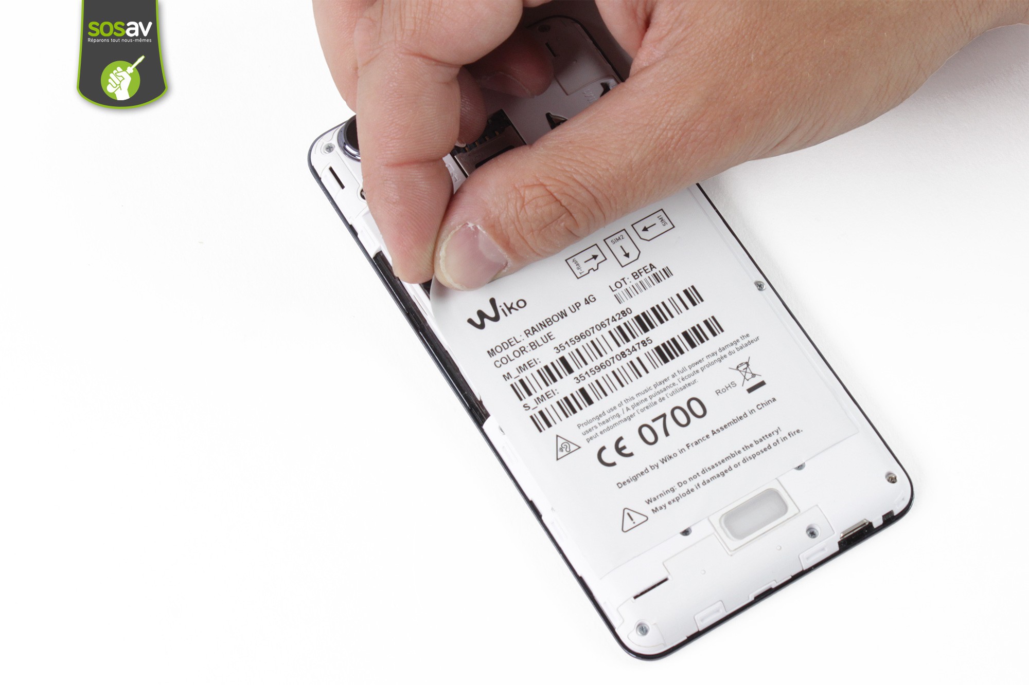

Retirez l'autocollant contenant les informations du téléphone.

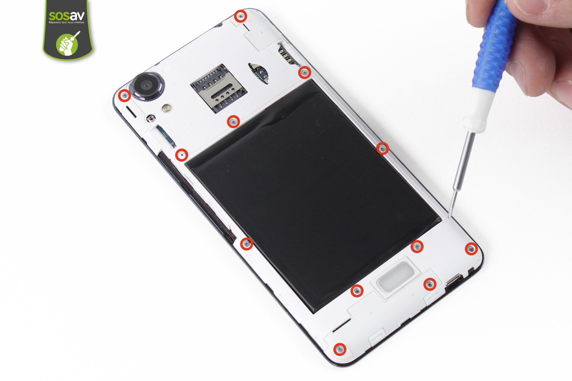

Prenez votre tournevis cruciforme pour retirer les 12 vis.Les vis servent à maintenir le châssis de votre Wiko Rainbow Up 4G.

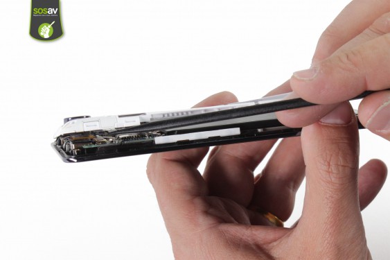

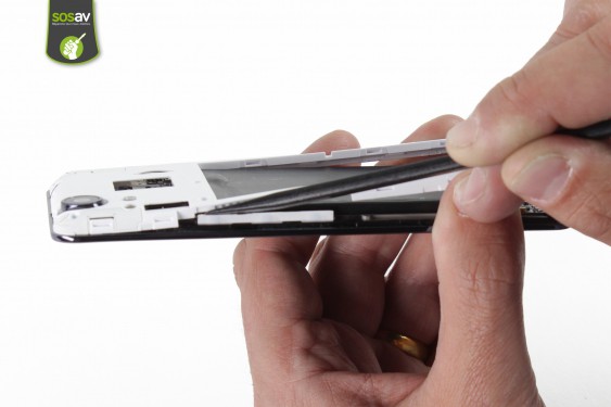

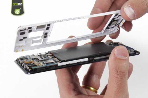

Insérez le côté plat de la spatule en nylon pour déclipser le châssis interne.
Continuez avec la spatule sur l'ensemble du châssis.

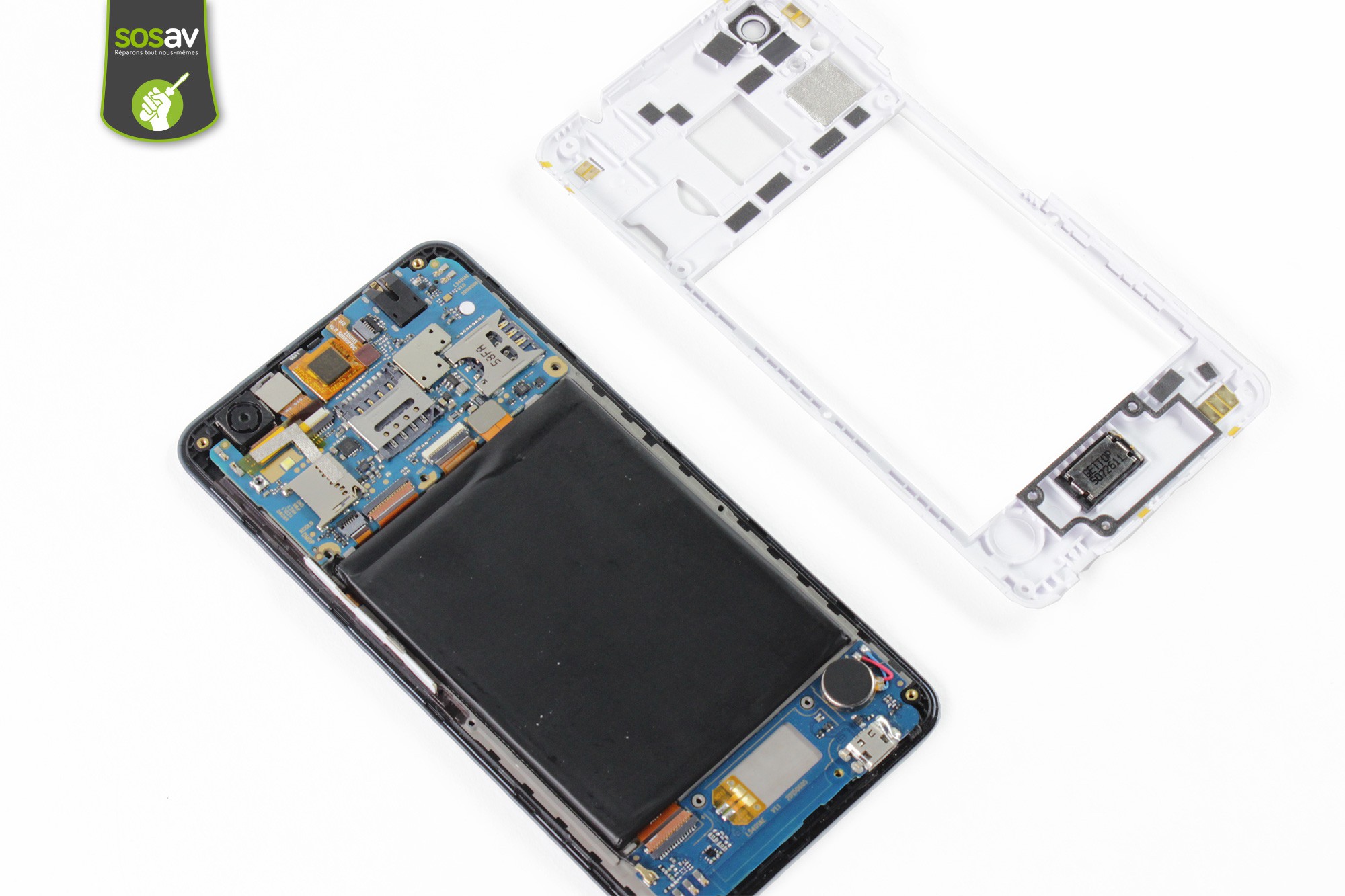

Le châssis du Wiko Rainbow Up 4G est démonté.

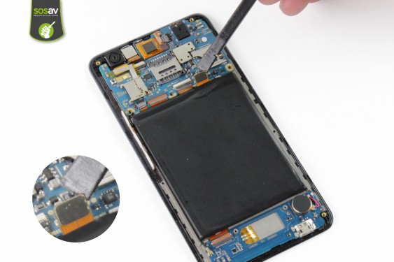

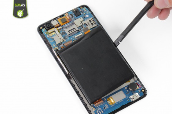

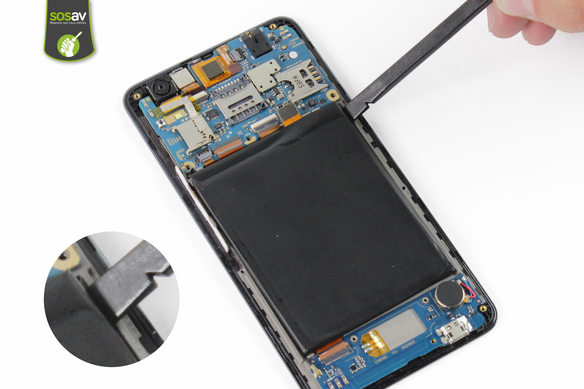

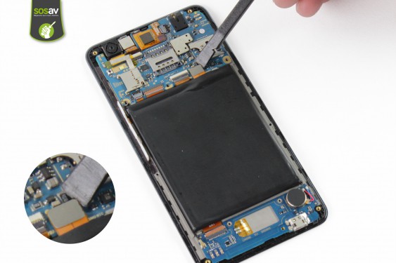

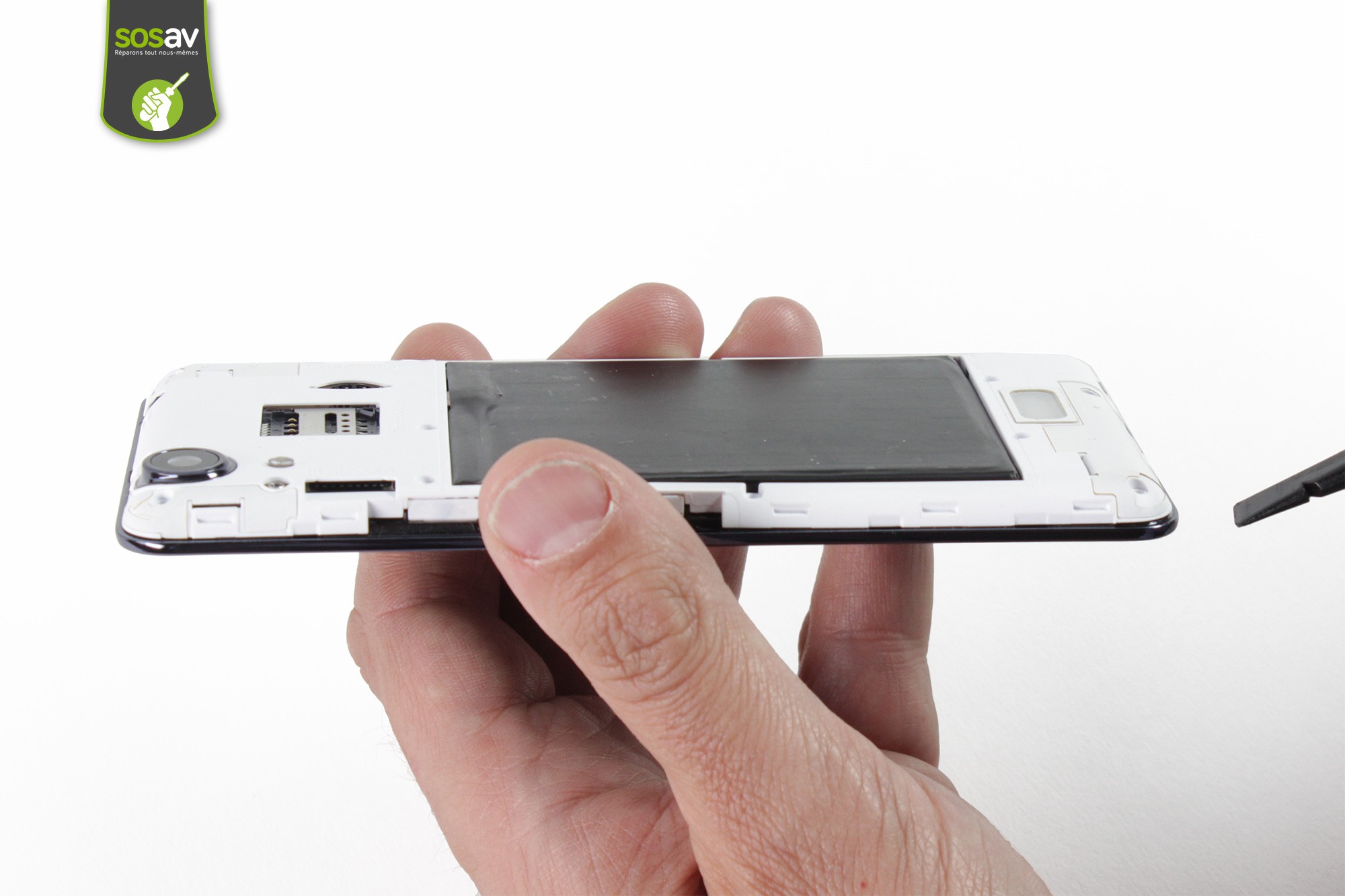

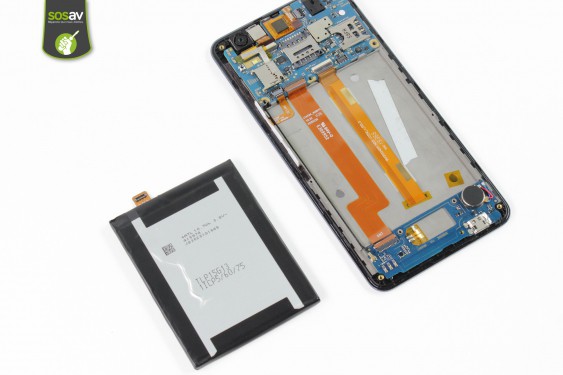

Reprenez la spatule en nylon pour déconnecter la batterie.

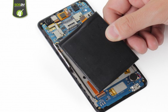

Placez ensuite la spatule sous la batterie pour faire levier afin de la décoller.

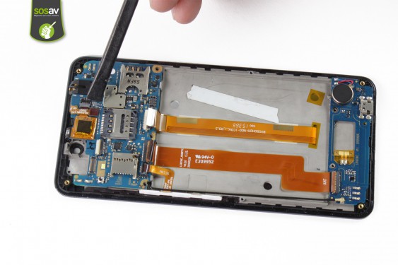

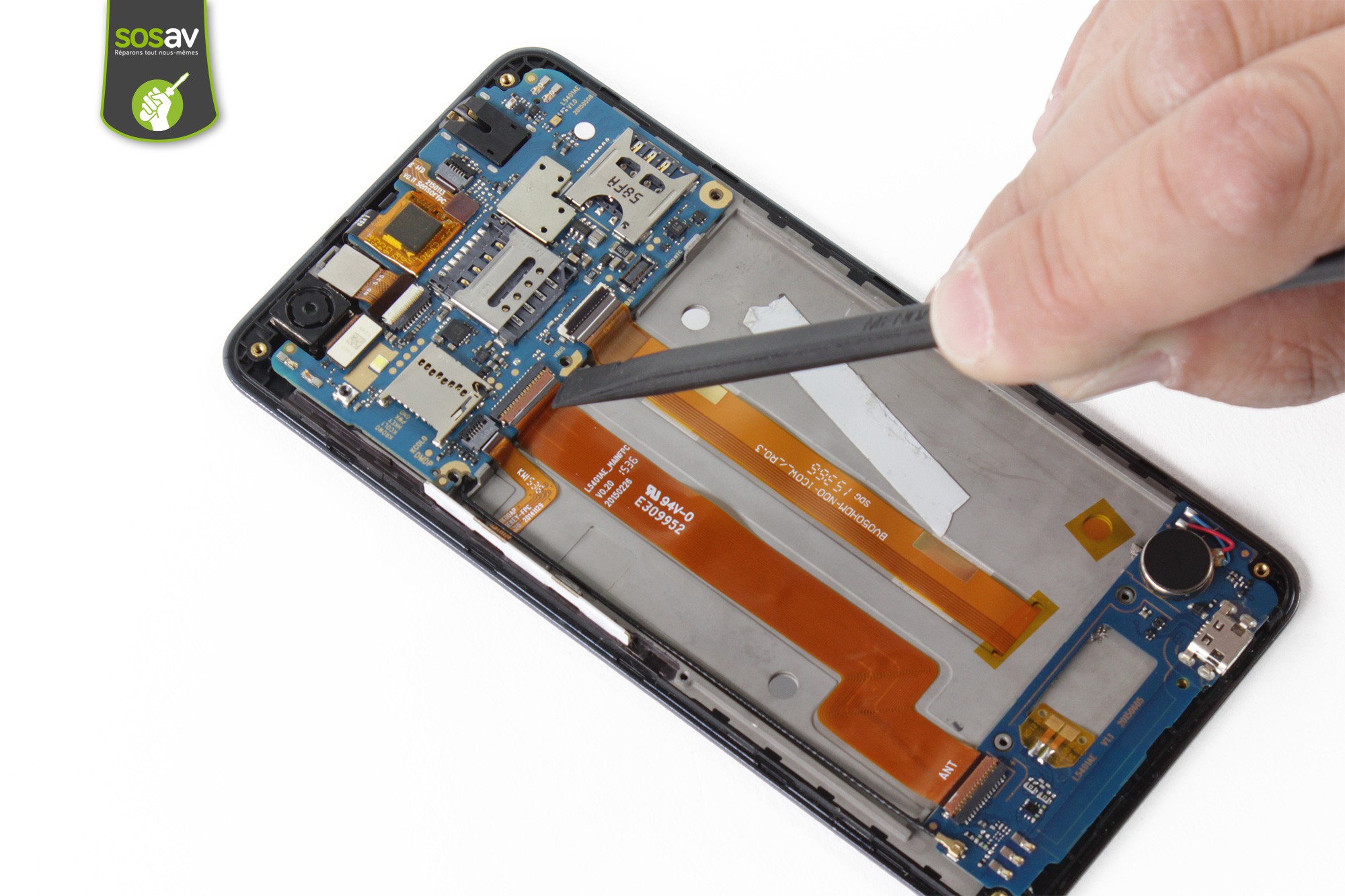

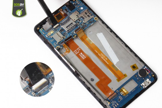

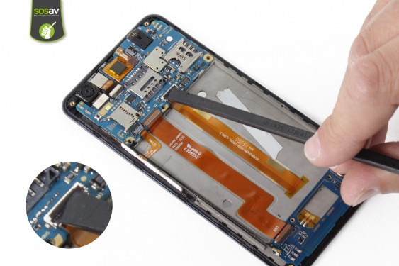

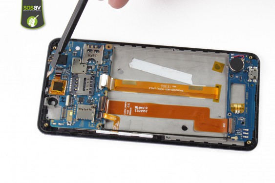

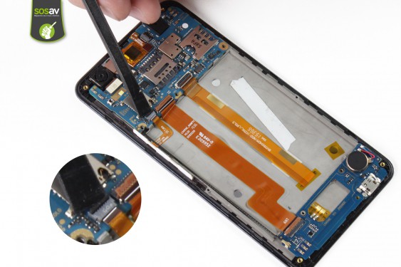

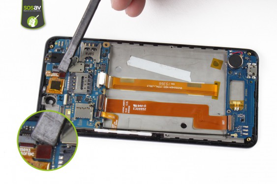

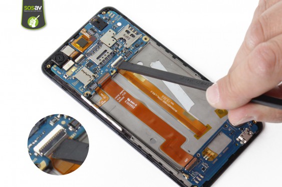

Toujours à l'aide de la spatule en nylon, déclipsez le connecteur de la nappe écran.

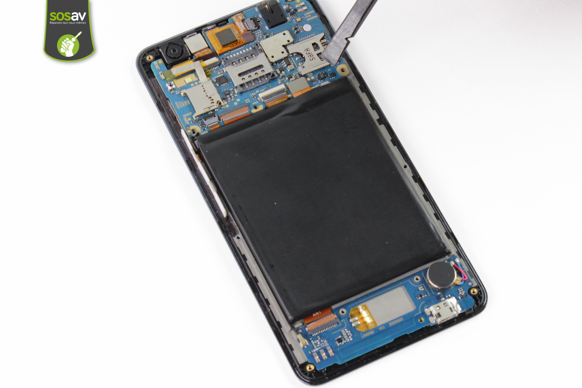

Répétez l'opération avec le connecteur de la nappe d'interconnexion.
Puis déconnectez le connecteur de la nappe des boutons.

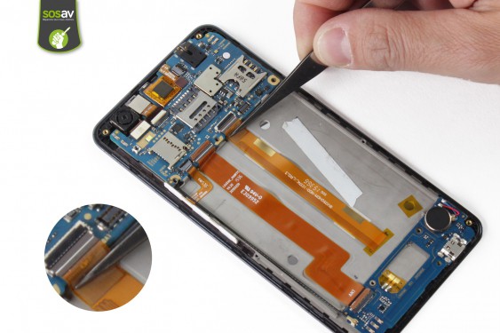

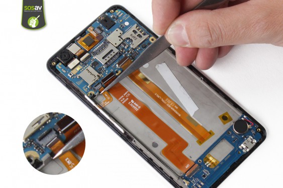

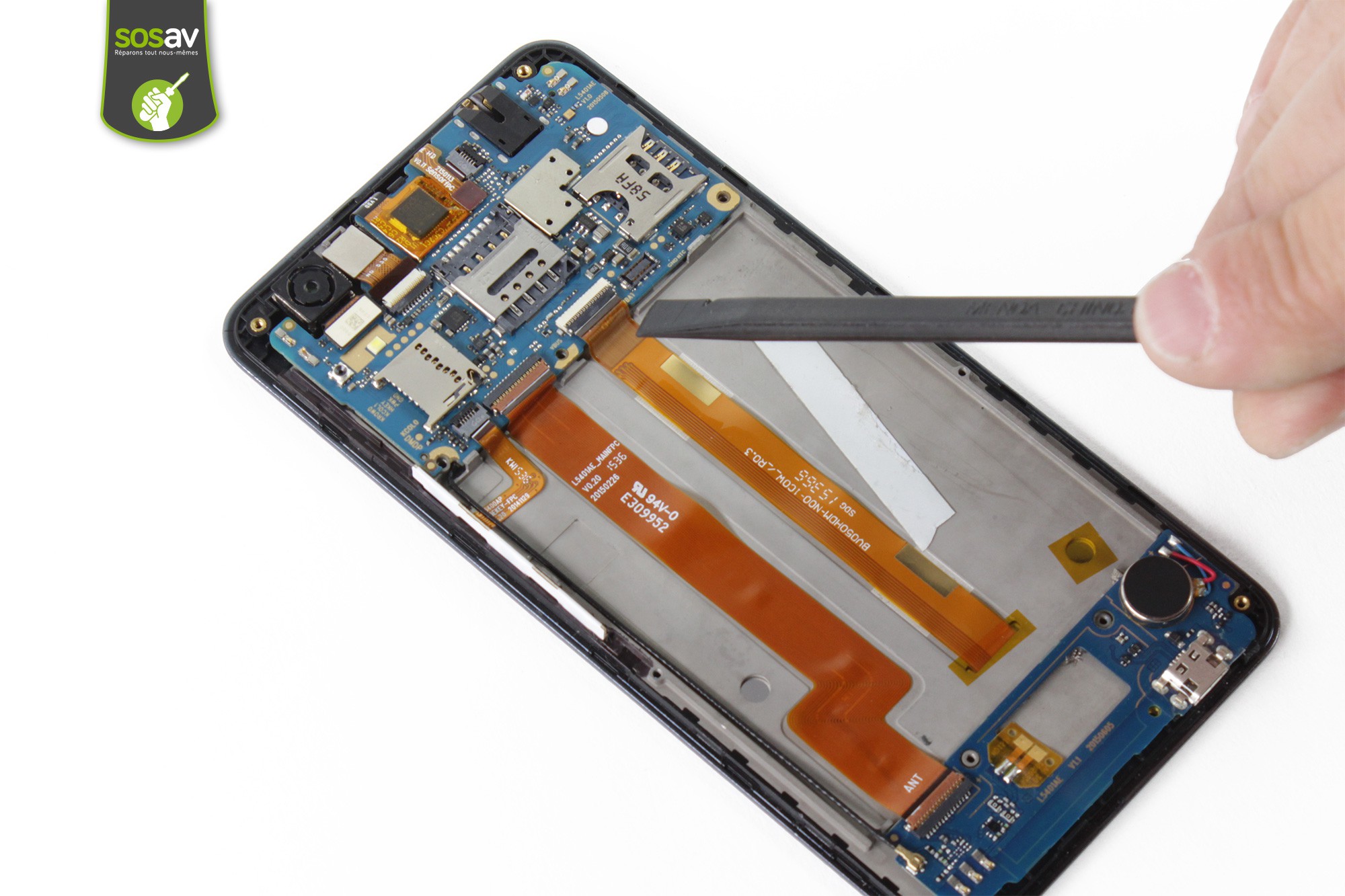

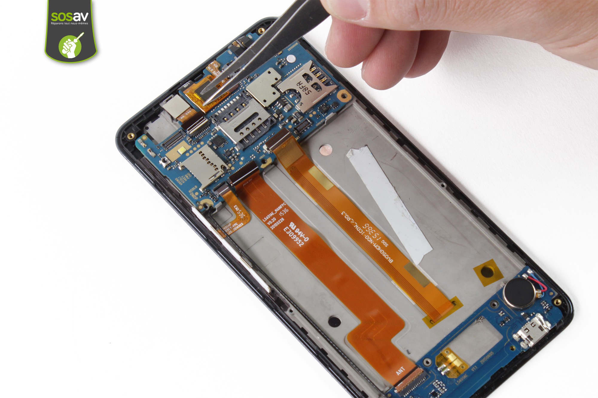

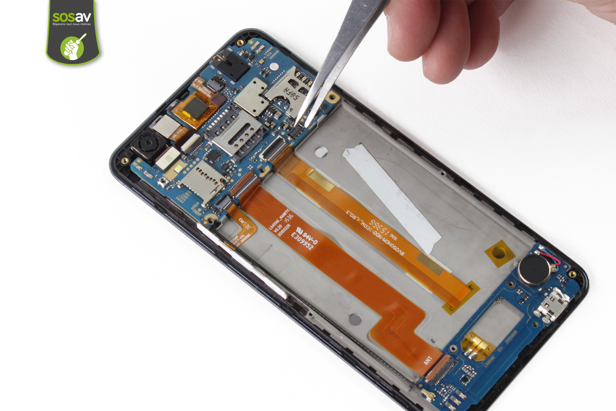

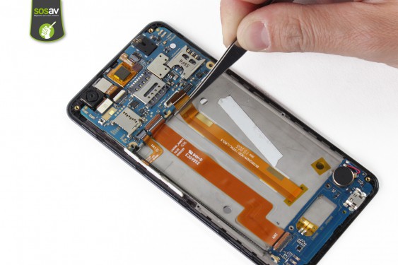

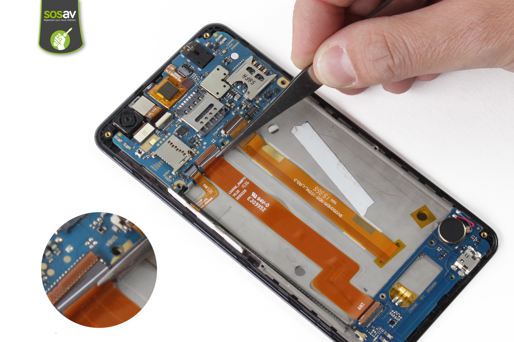

Prenez la pince en métal, pour extraire la nappe écran du connecteur.
Répétez la même opération avec la nappe d'interconnexion.

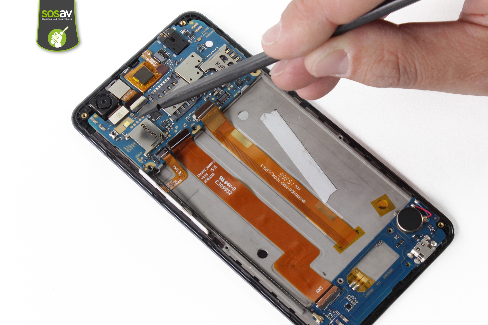

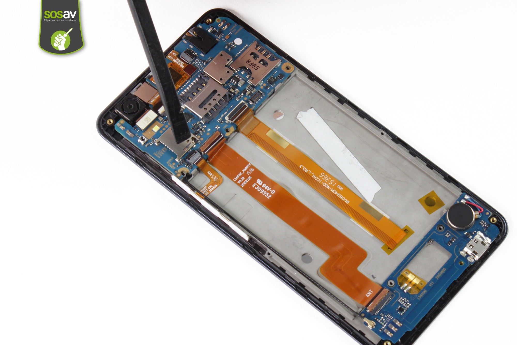

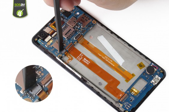

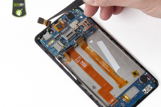

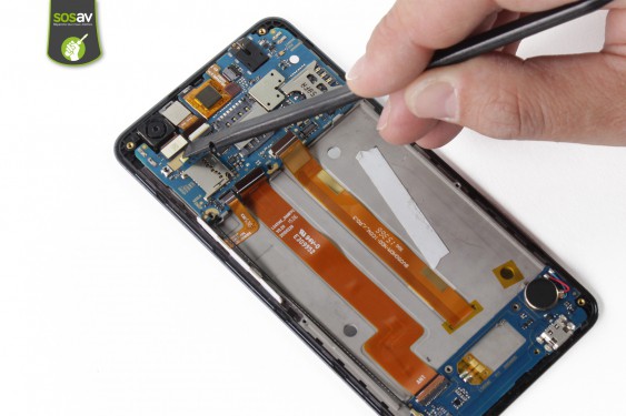

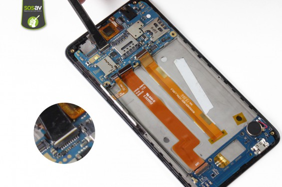

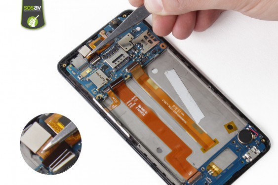

Procédez maintenant à la déconnexion du connecteur de la caméra arrière.

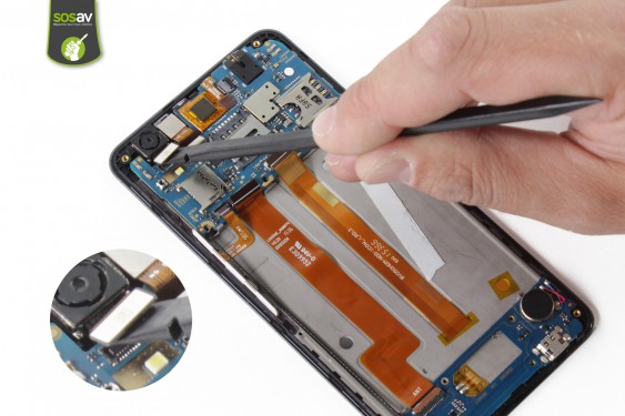

Puis déconnectez la caméra avant de la carte mère.

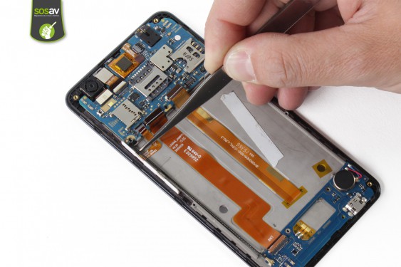

Saisissez la caméra avant avec la pince en métal afin de l'ôter de la carte mère.

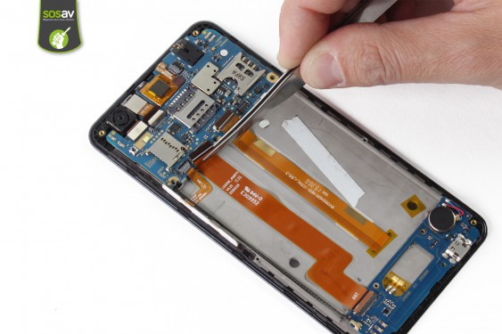

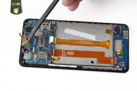

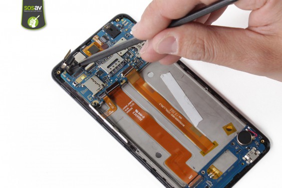

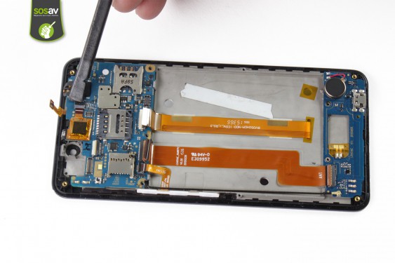

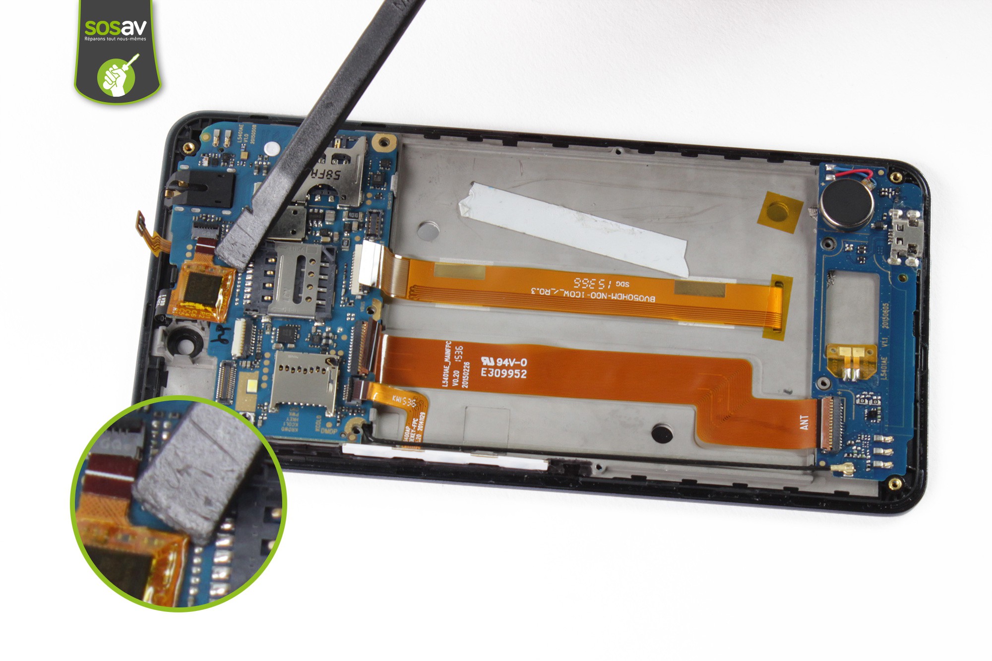

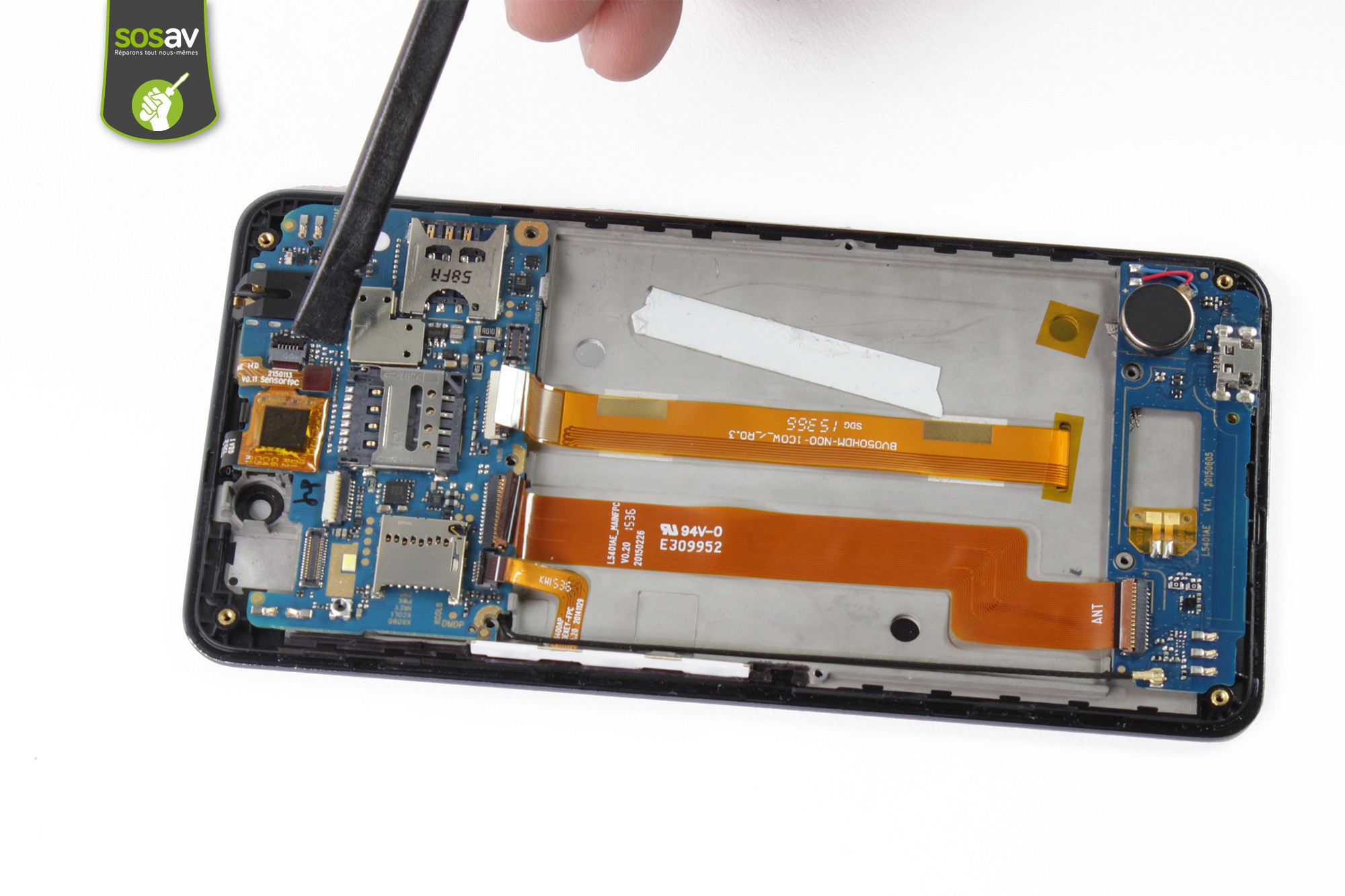

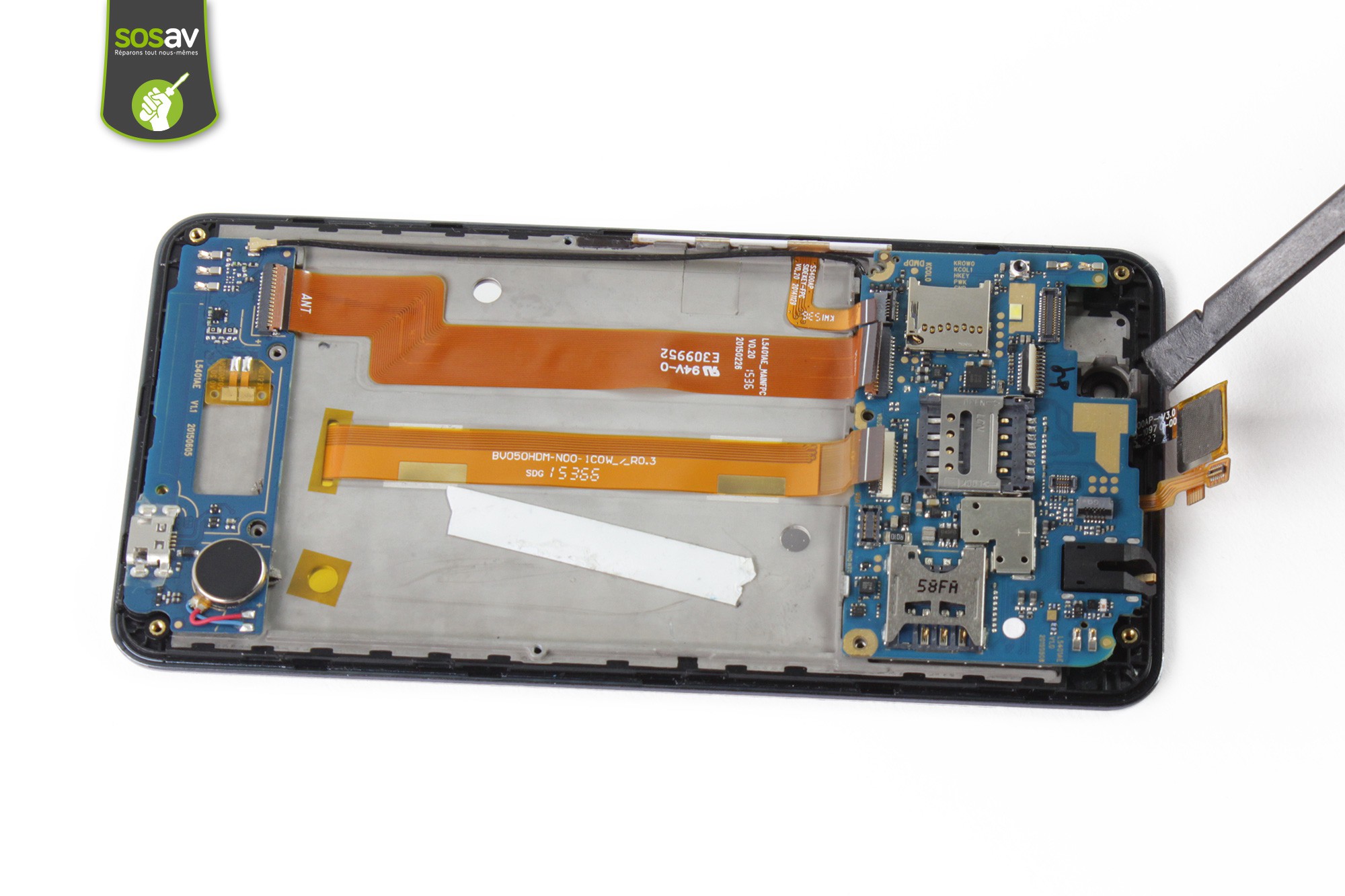

Reprenez la spatule en nylon pour extraire la nappe du capteur de proximité.

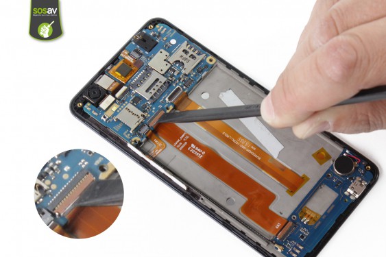

Puis retirez le connecteur de la nappe de l'écran de la carte mère.
Etape 24

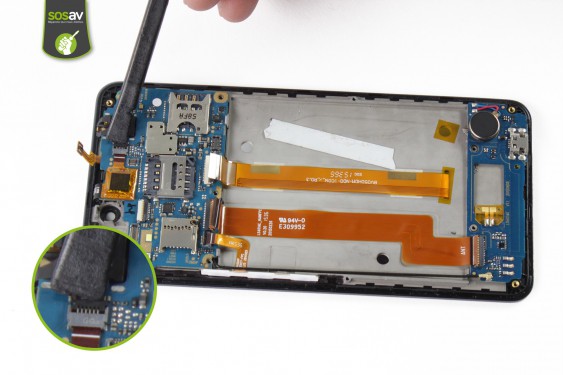

Enfin, décollez légèrement la partie plate de la nappe.La nappe de l'écran est fragile, levez-la délicatement.
Etape 25

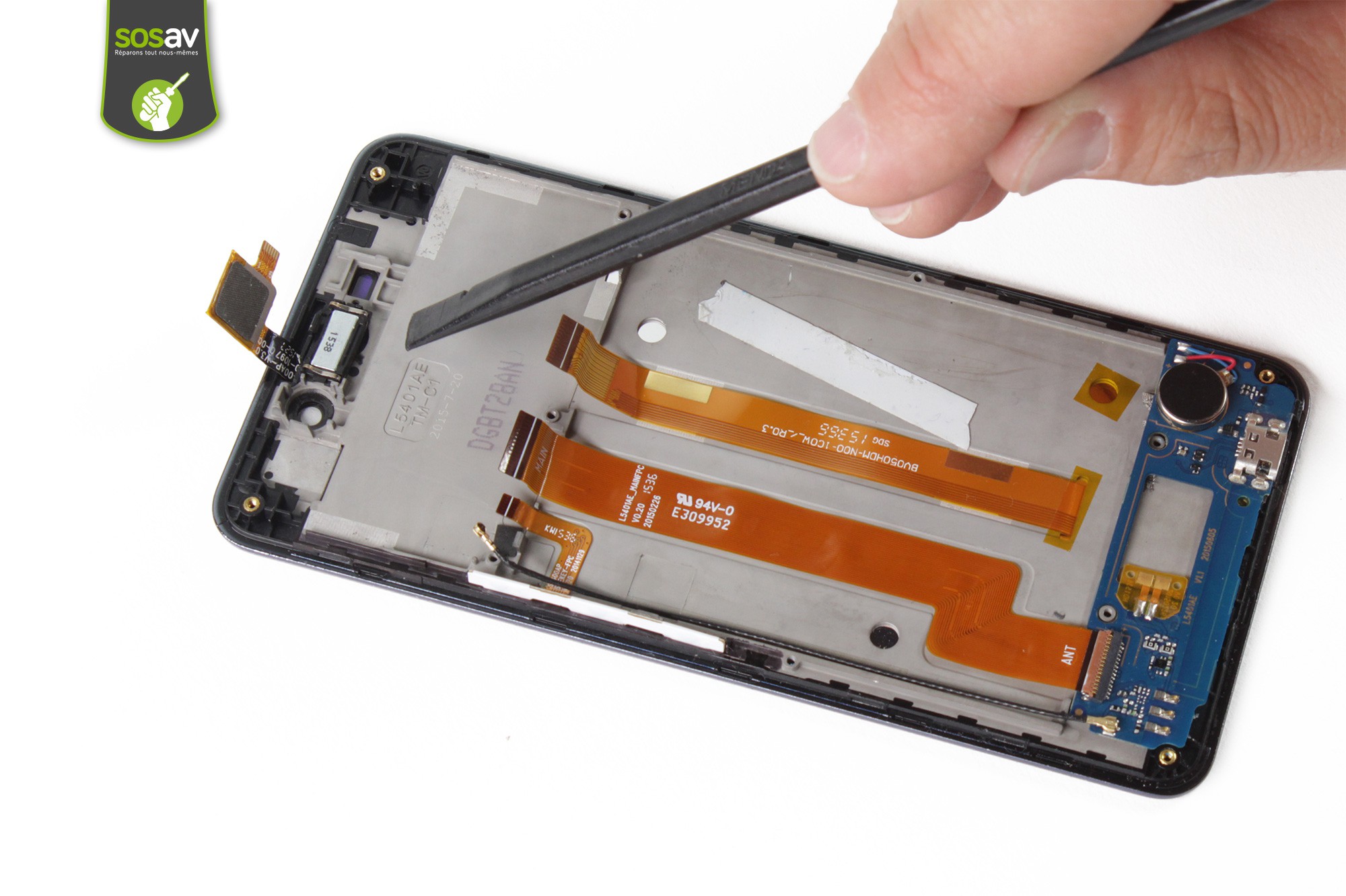

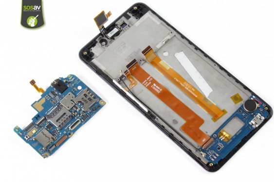

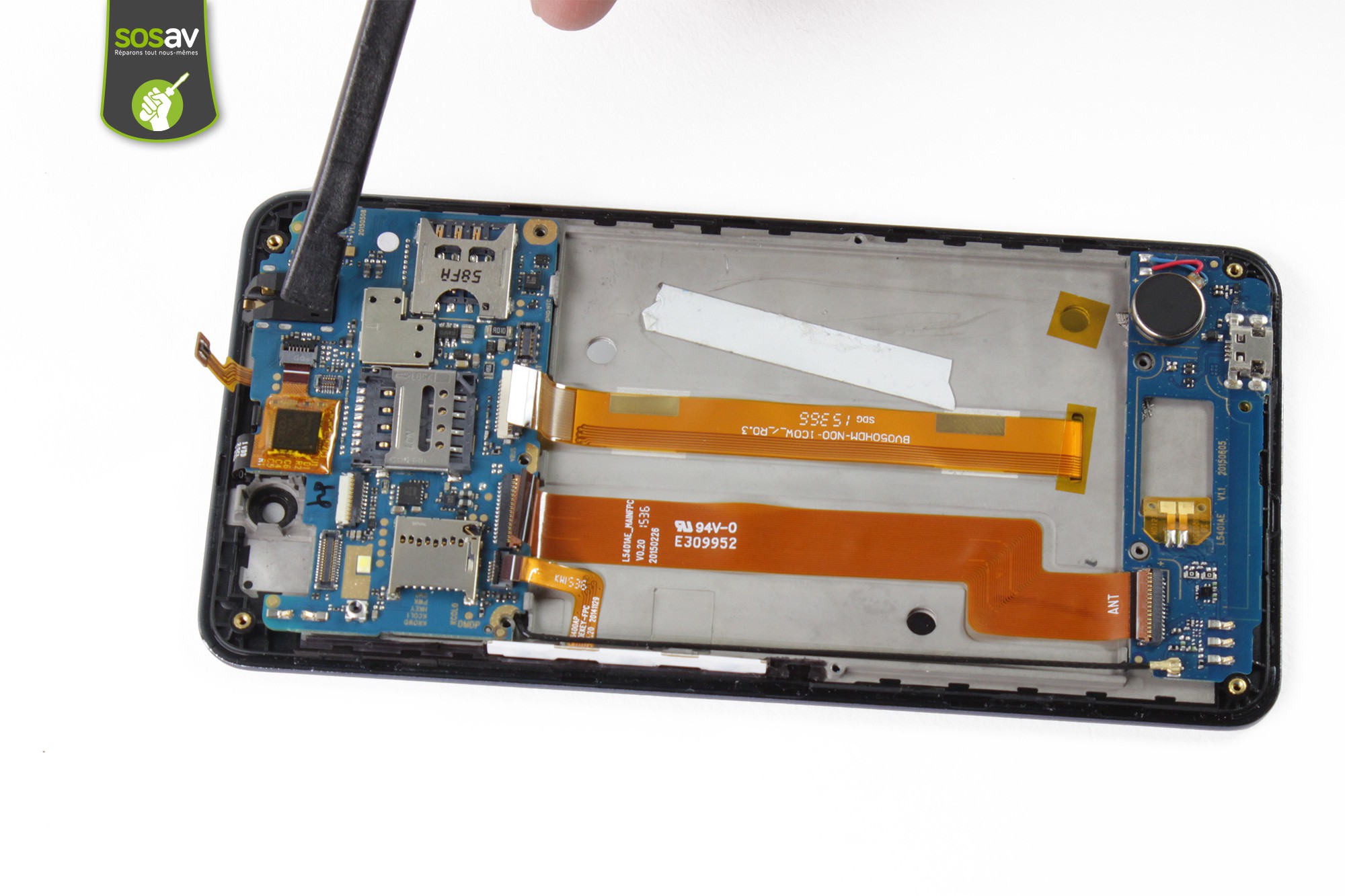

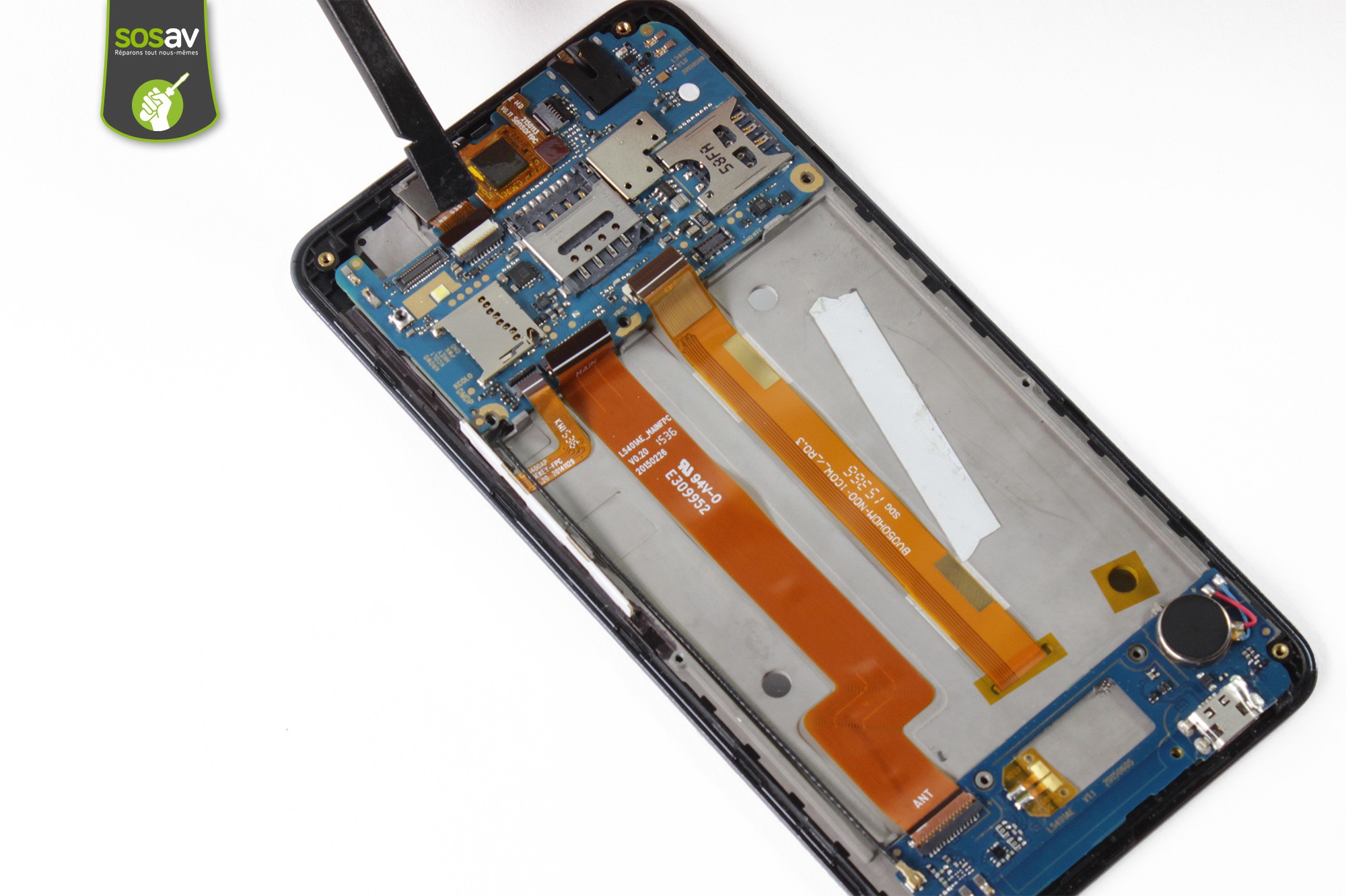

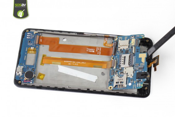

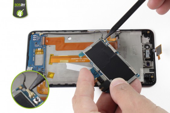

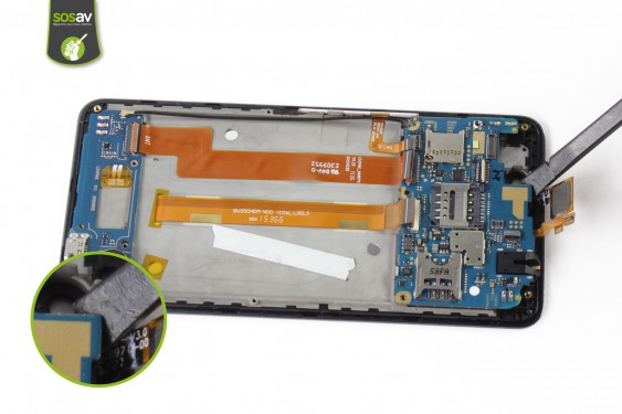

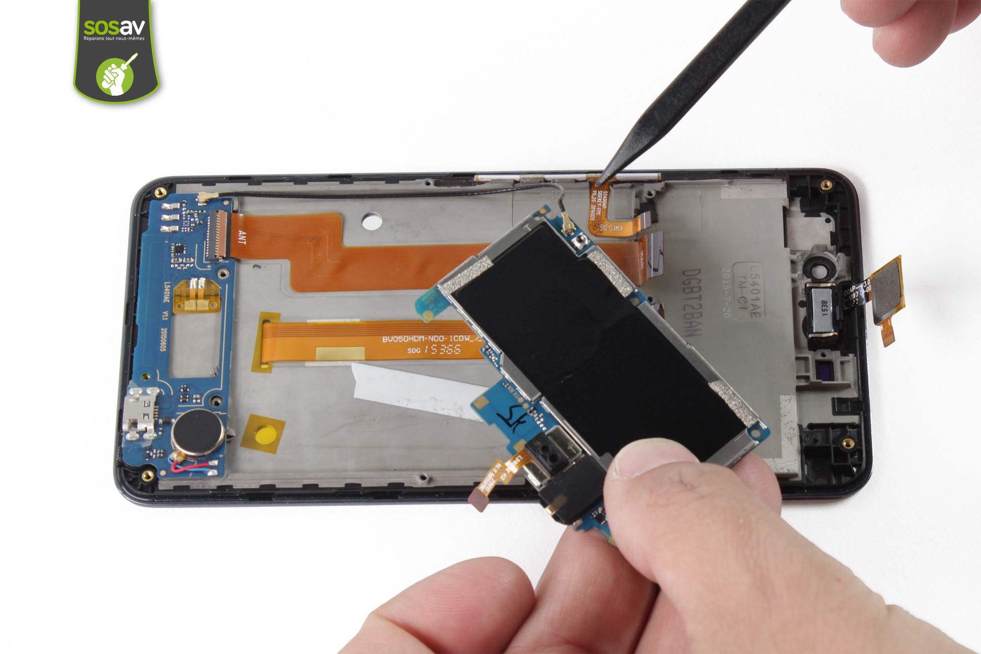

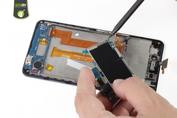

Placez la spatule sous la carte mère pour commencer à la retirer. Ne retirez pas encore la carte mère, elle est toujours reliée au téléphone par des nappes.
Etape 26

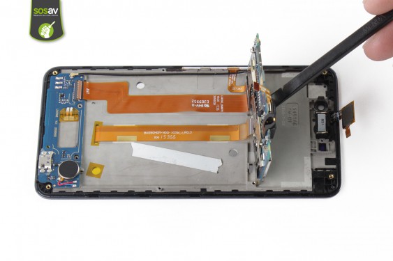

Retournez la carte mère pour retirer le câble d'interconnexion.
Etape 27

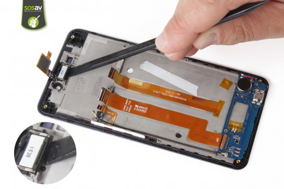

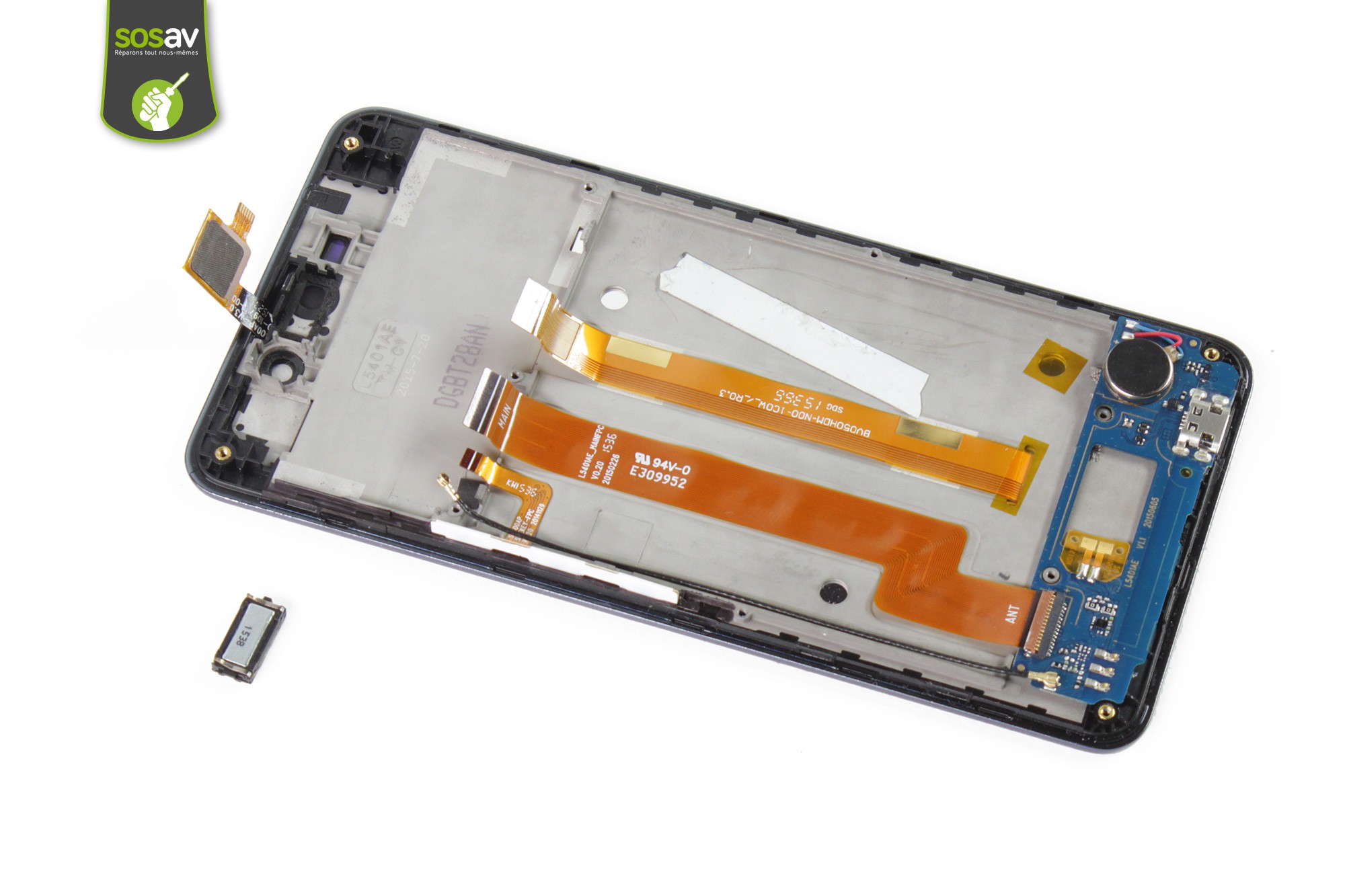

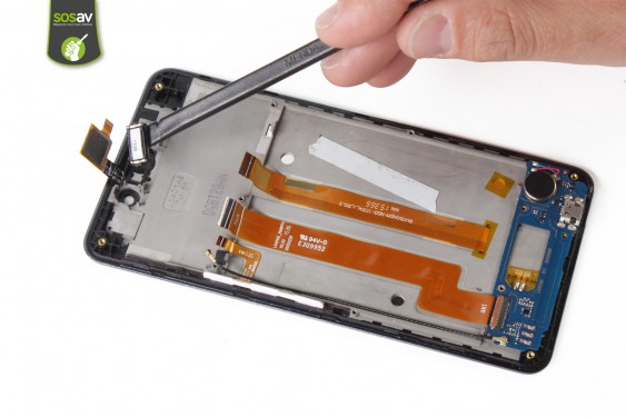

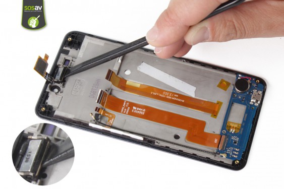

Placez la spatule en nylon sous le haut-parleur interne afin de l'extraire du châssis.
Etape 28
Le haut-parleur interne du Wiko Rainbow Up 4G est démonté.Vous pouvez le changer si vous n'entendez plus vos interlocuteurs en conversation.
Pour remonter votre Wiko Rainbow Up 4G suivez ce guide en sens inverse.
