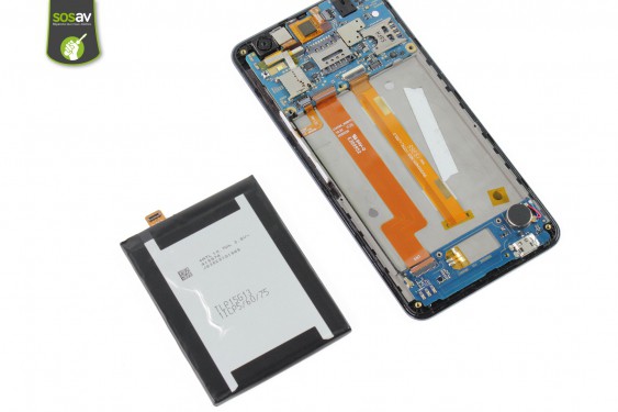

Conservez la spatule en nylon pour déconnecter la batterie.
Placez ensuite la spatule sous la batterie pour la décoller.
La batterie de votre Wiko Rainbow Up 4G est désormais démontée.

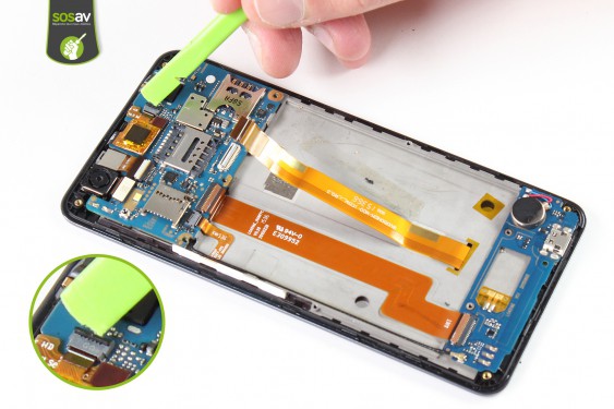

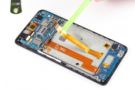

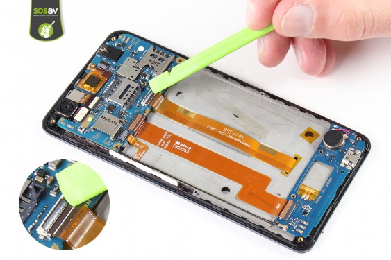

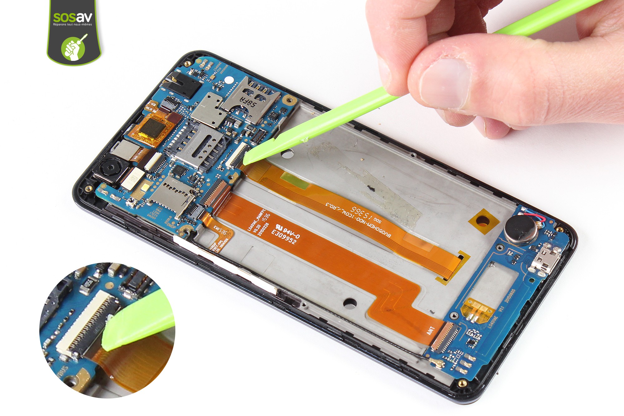

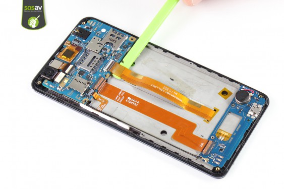

Utilisez la spatule en nylon afin de déverrouiller le connecteur de la nappe de liaison de l'écran LCD.
Soulevez ensuite cette dernière pour la décoller.

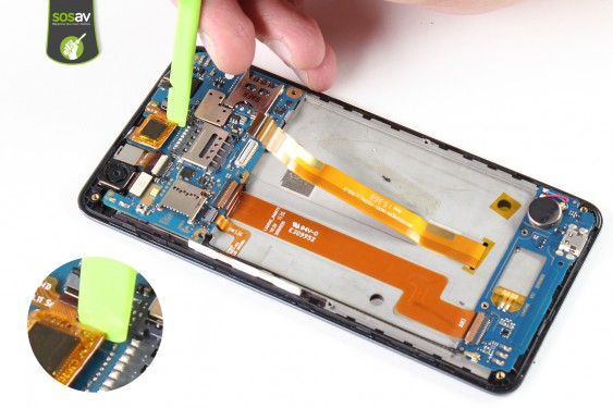

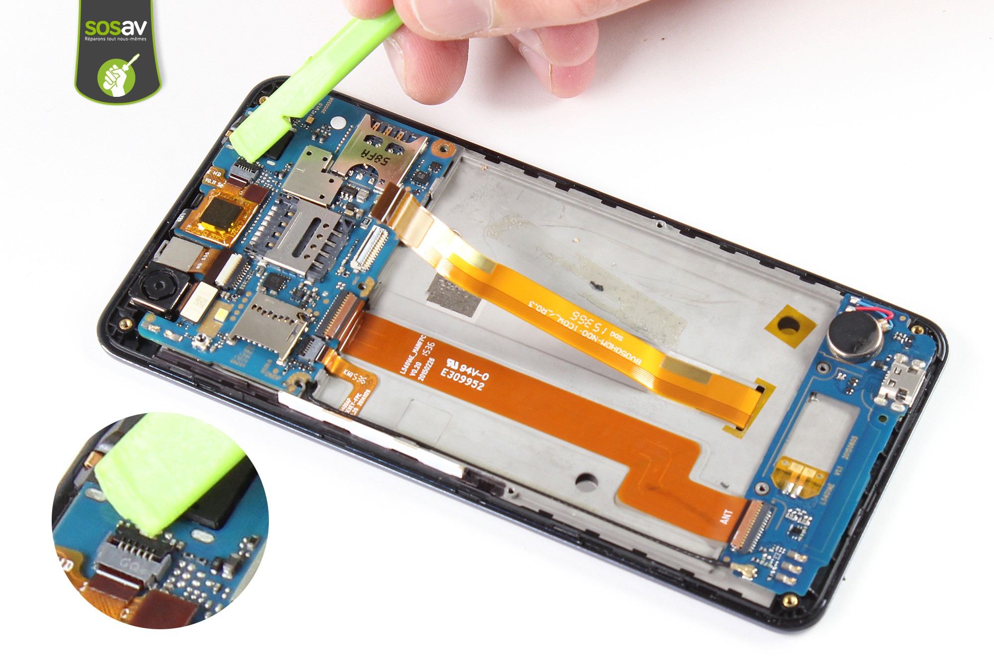

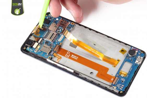

A l'aide de la spatule en nylon, déverrouillez le connecteur de la nappe de l'écran tactile.
Sortez ensuite la nappe de son connecteur.

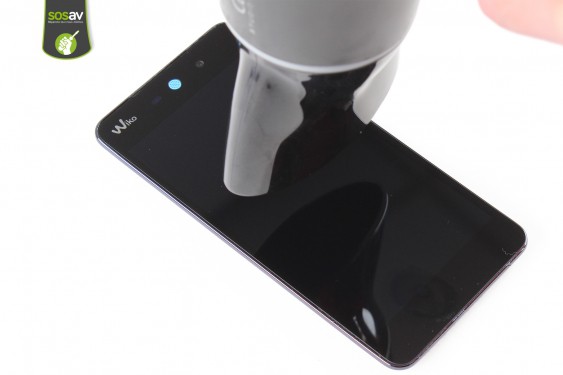

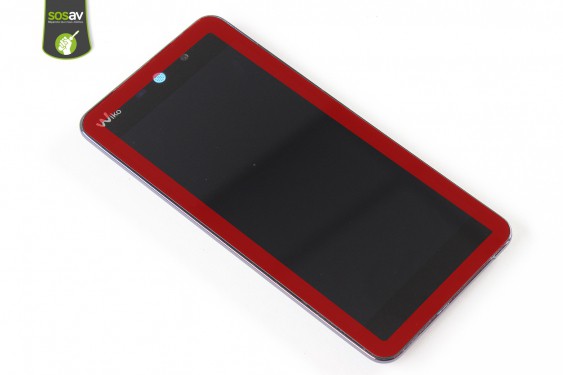

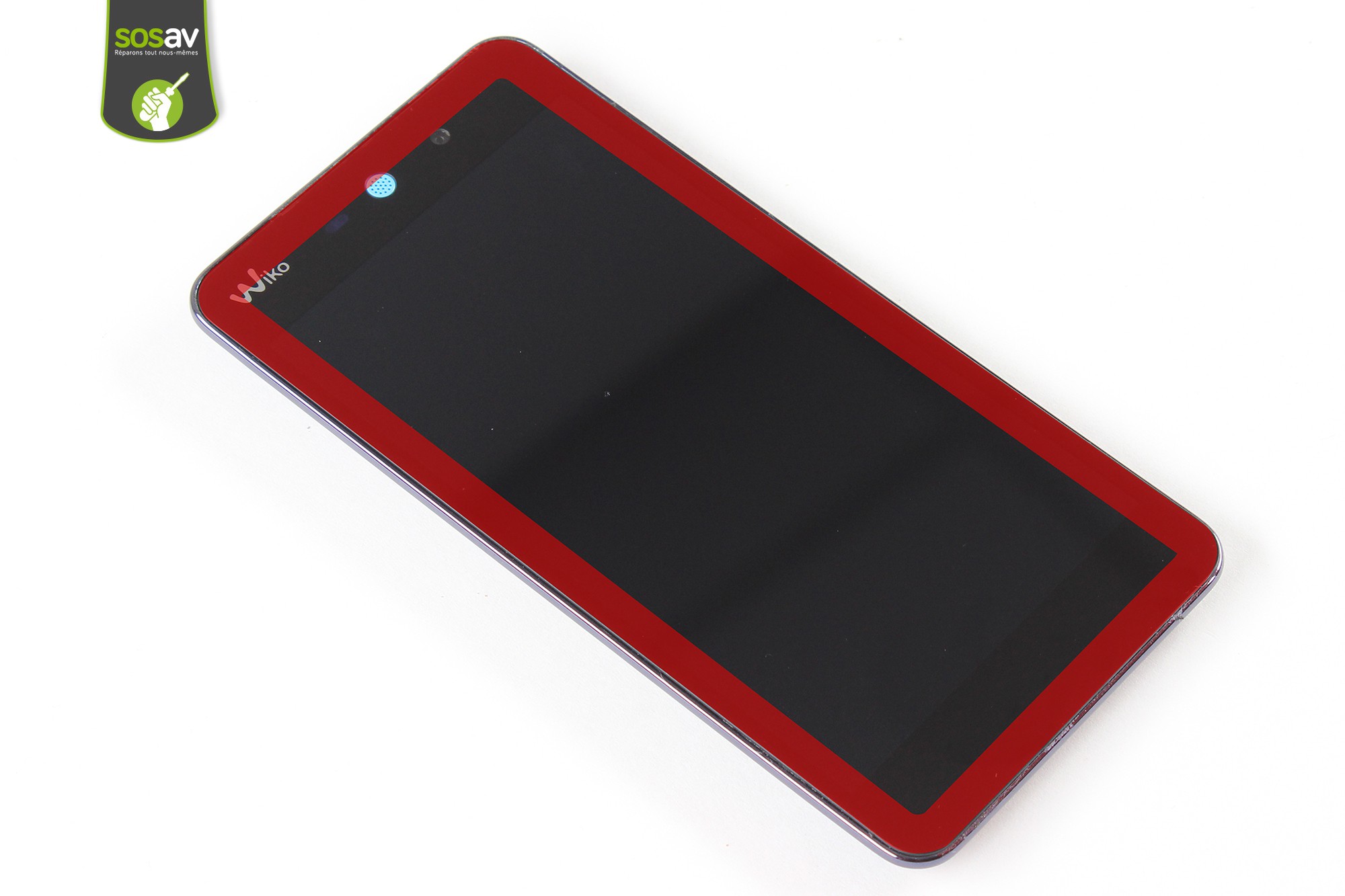

A l'aide d'un sèche-cheveux, réchauffez la zone encadrée en rouge durant une à deux minutes.
Cette opération permet de ramollir la colle servant à maintenir l'écran du téléphone.

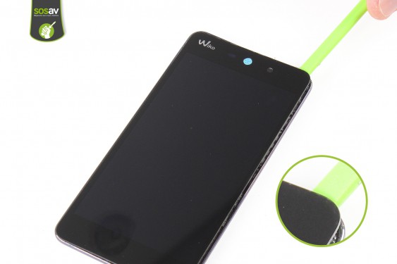

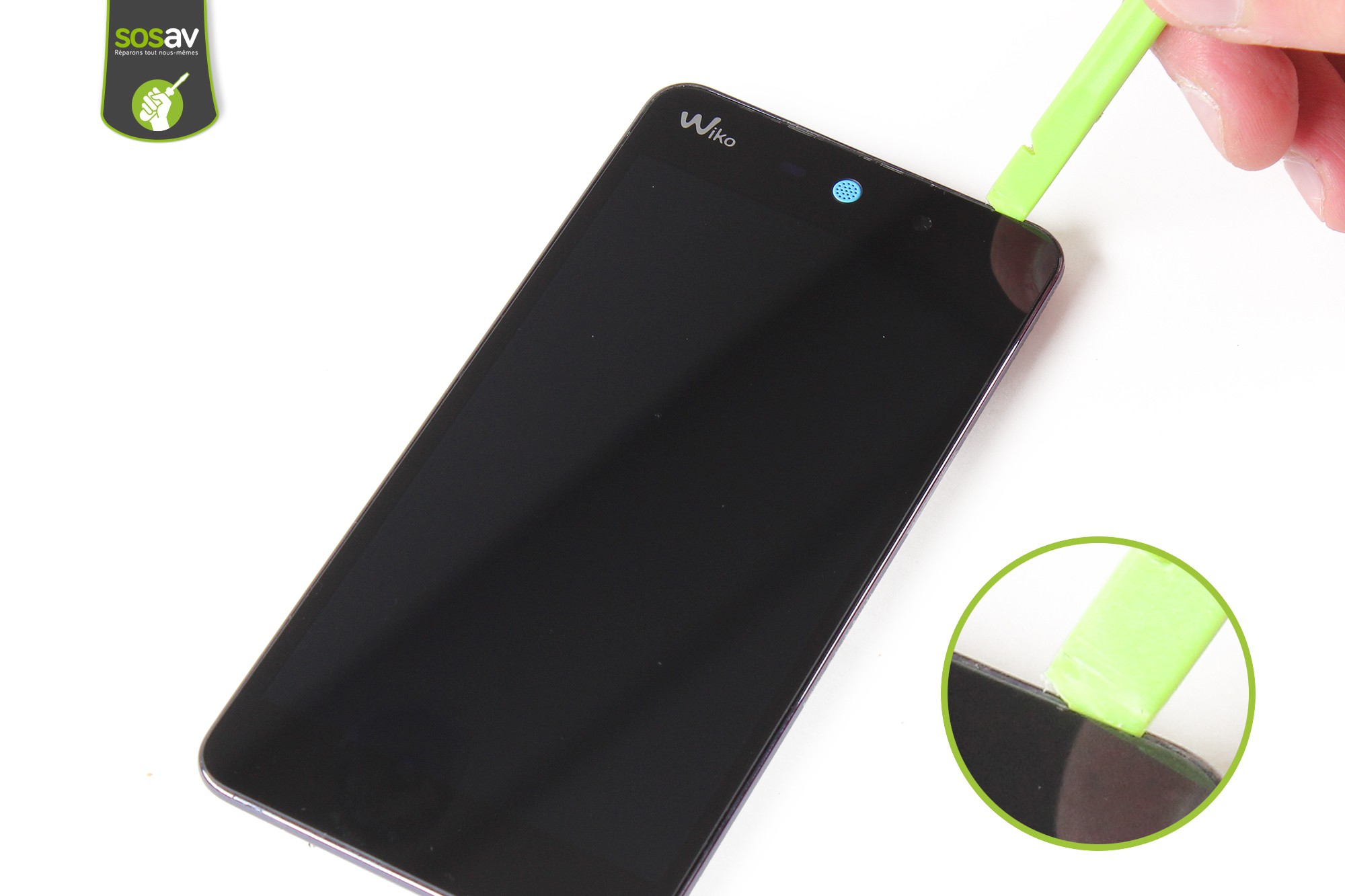

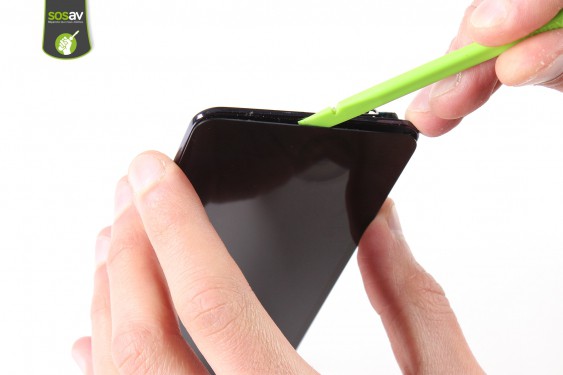

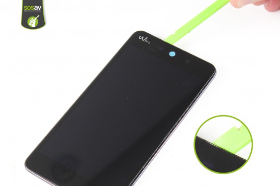

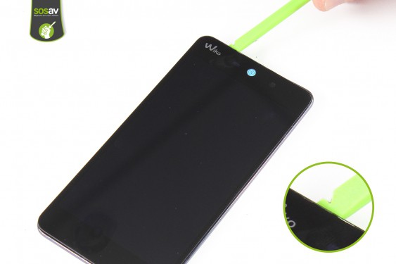

Insérez la spatule en nylon dans l'interstice supérieur droit de l'écran puis glissez-la délicatement vers la gauche.

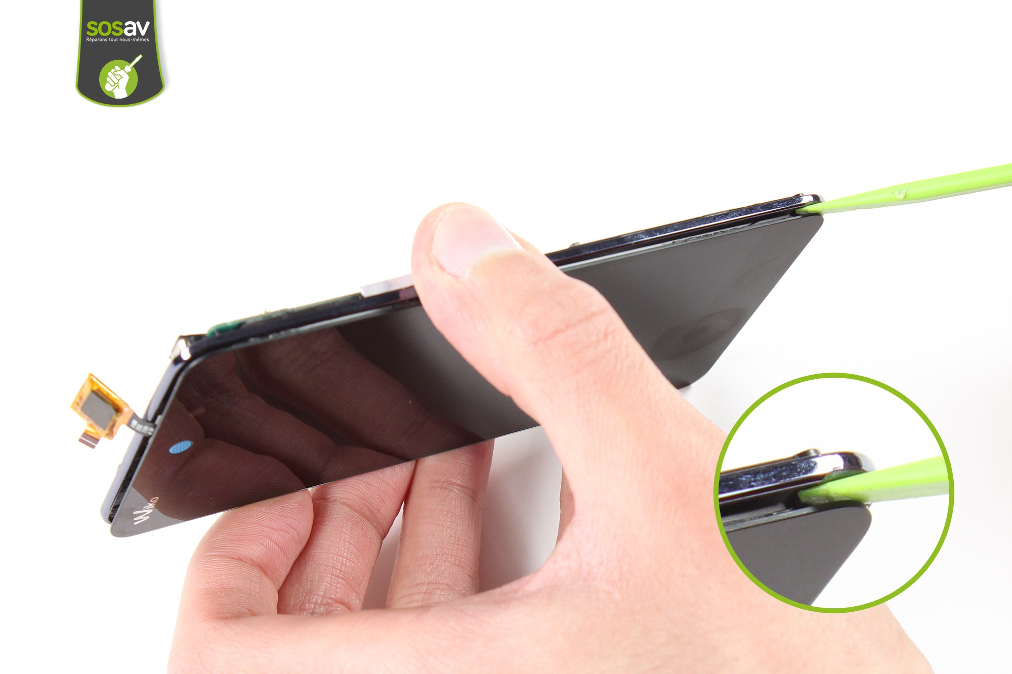

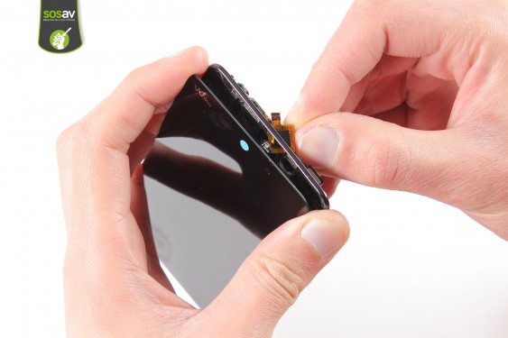

Puis, repoussez le connecteur de l'écran tactile.

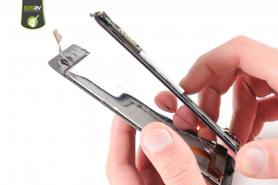

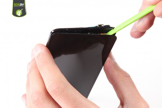

Reprenez ensuite la spatule en nylon puis faites levier afin de décoller les côtés inférieurs gauche et droit de l'écran.

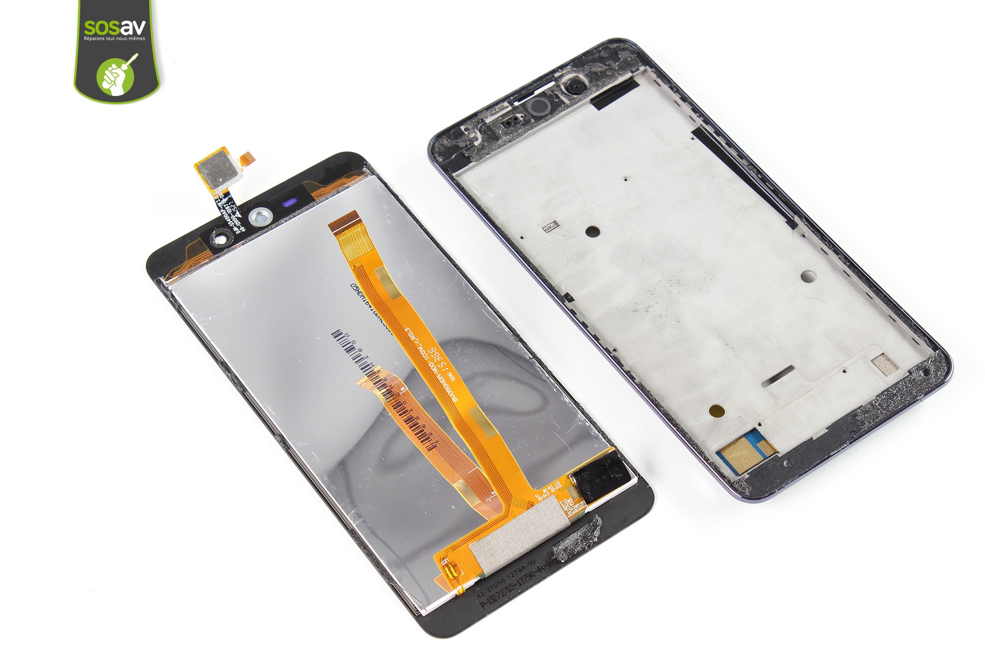

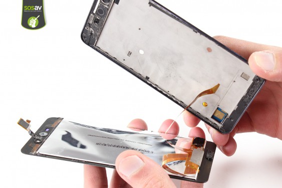

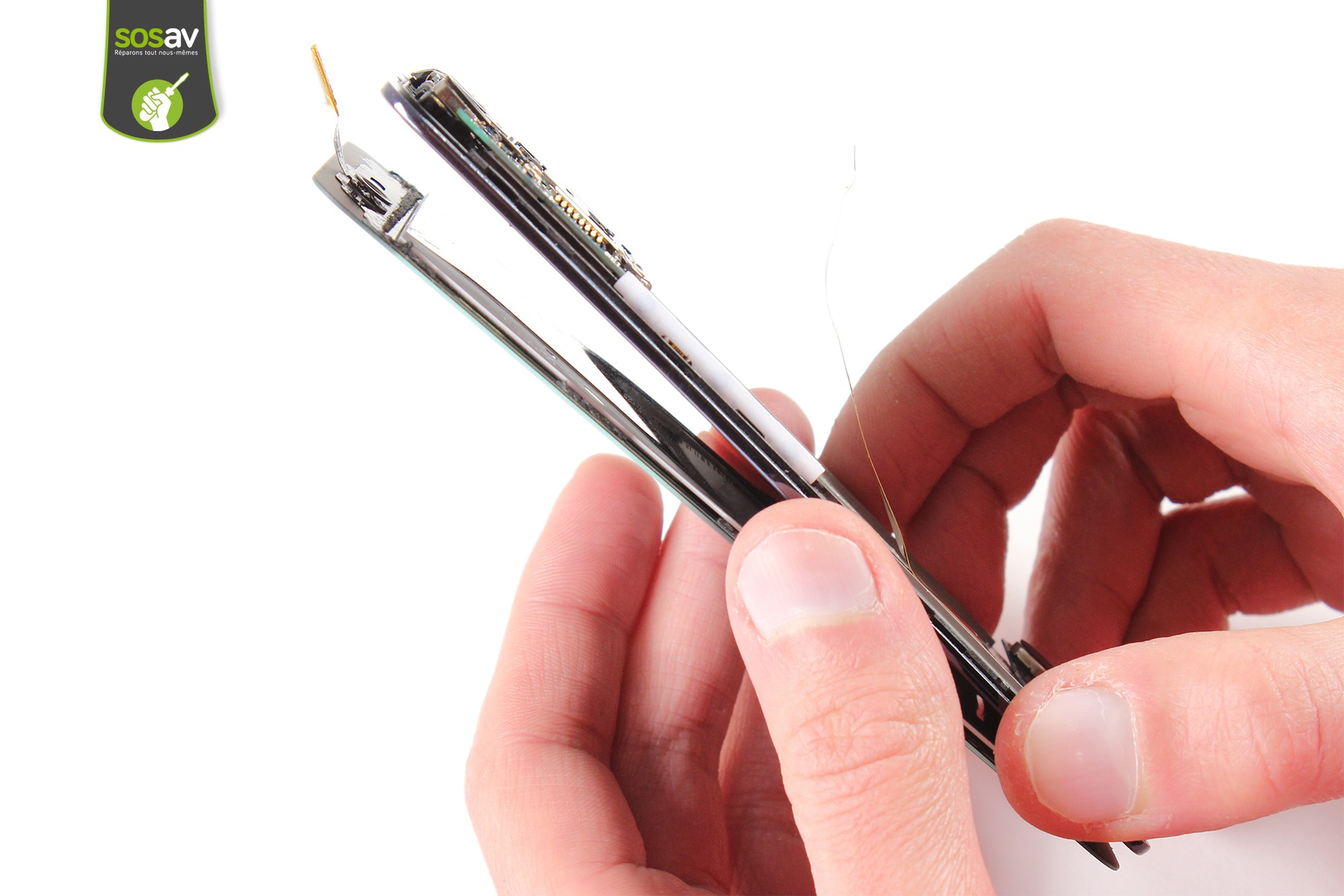

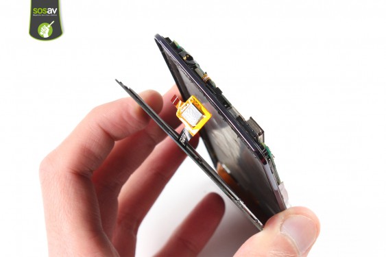

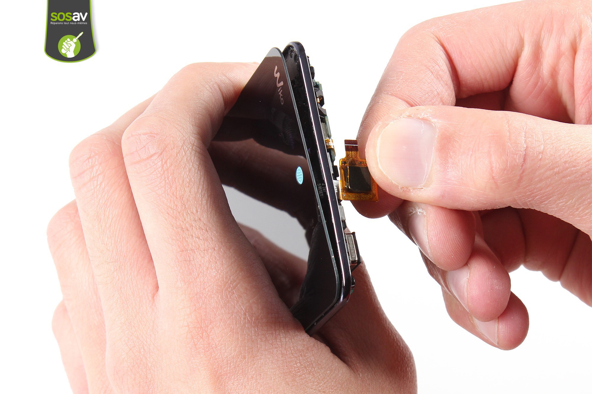

Saisissez ensuite l'écran puis procédez délicatement à son retrait.
Au moment du retrait, veillez à faire ressortir la nappe de liaison de l'écran du châssis, comme indiqué sur les photos de cette étape (nappe visible au centre, sur la 3ème photo)
L'écran seul de votre Wiko Rainbow Up 4G est désormais démonté.
Procédez à son remplacement par un écran neuf si cela est nécessaire.
