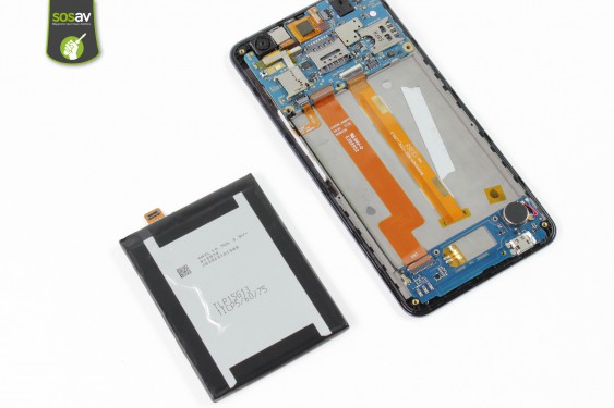

Reprenez la spatule en nylon pour déconnecter la batterie.
Placez ensuite la spatule sous la batterie pour la décoller.
Toujours à l'aide de la spatule en nylon, déclipsez le connecteur de la nappe écran.
Répétez l'opération avec le connecteur de la nappe d'interconnexion.
Puis déconnectez le connecteur de la nappe des boutons.
Prenez la pince en métal, pour extraire la nappe écran du connecteur.
Refaites la même opération, avec la nappe d'interconnexion.
Procédez maintenant à la déconnexion du connecteur de la caméra arrière afin de l'enlever.
Puis déconnectez la caméra avant de la carte mère.
Saisissez la caméra avant avec la pince en métal afin de l'ôter de la carte mère.
Reprenez la spatule en nylon pour extraire la nappe du capteur de proximité.
Puis retirez le connecteur de la nappe de l'écran de la carte mère.

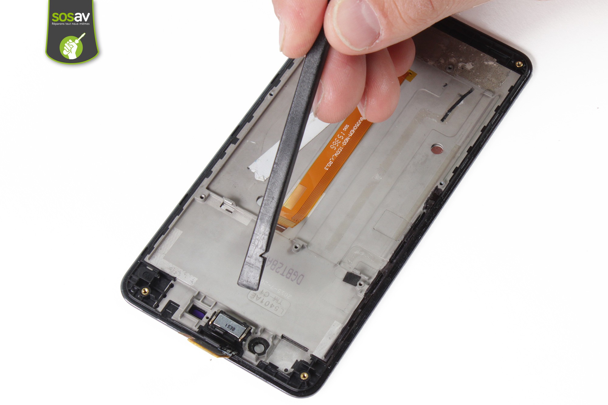

Enfin, décollez légèrement la partie plate de la nappe.La nappe de l'écran est fragile, levez-la délicatement.
Etape 25

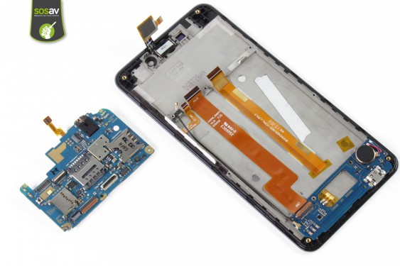

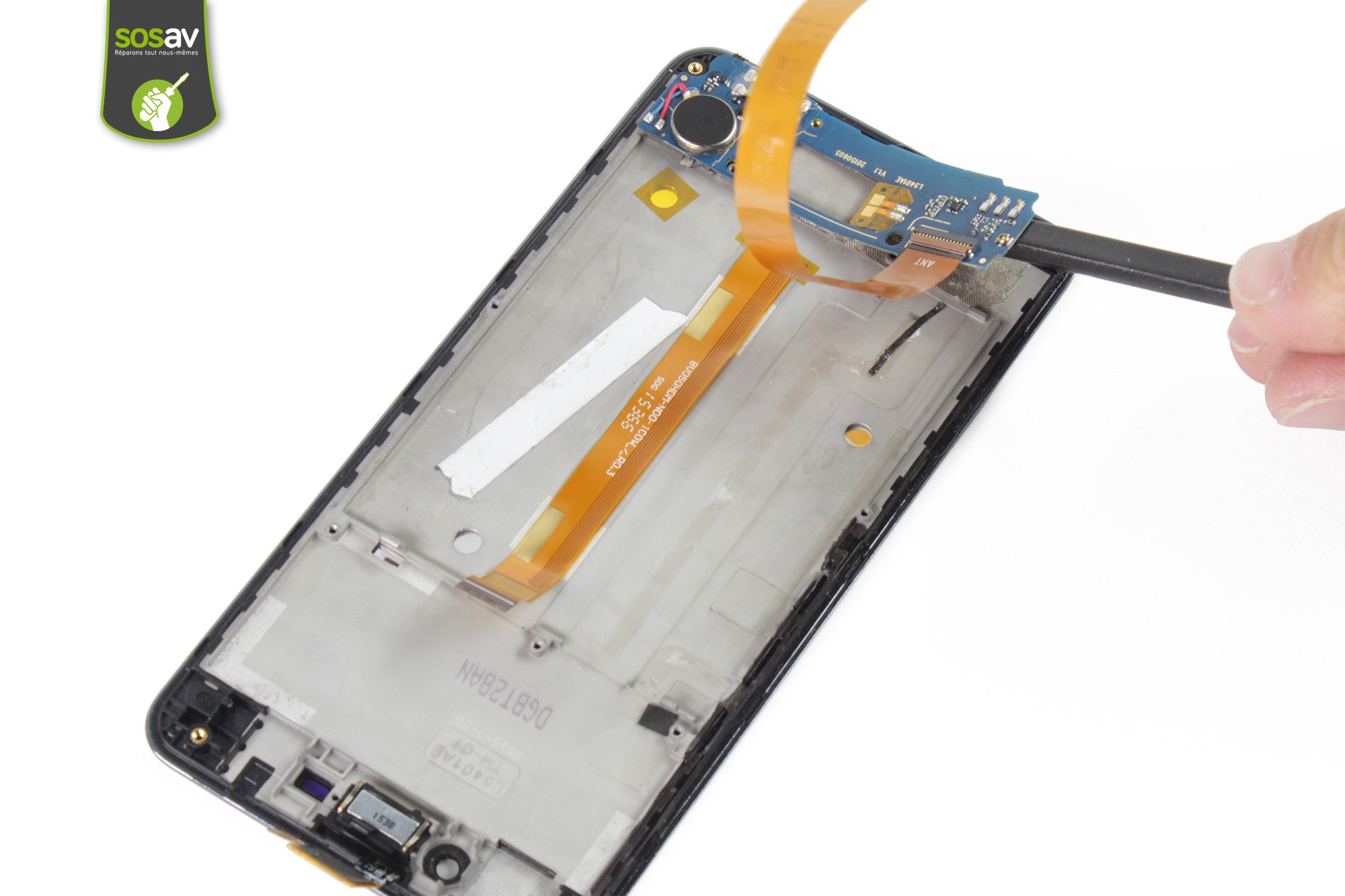

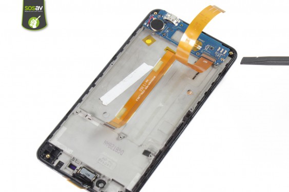

Placez la spatule sous la carte mère pour commencer à la retirer. Ne retirez pas encore la carte mère, elle est toujours reliée au téléphone par des nappes.
Etape 26

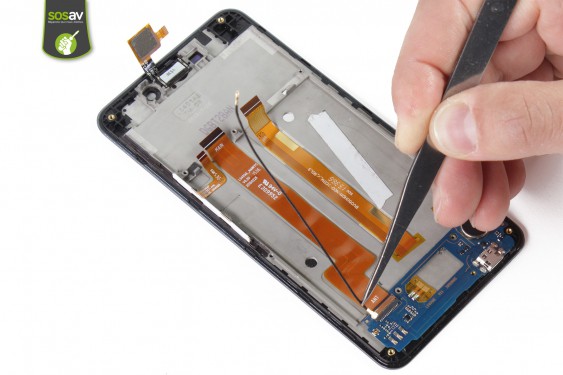

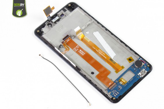

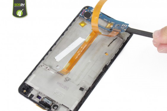

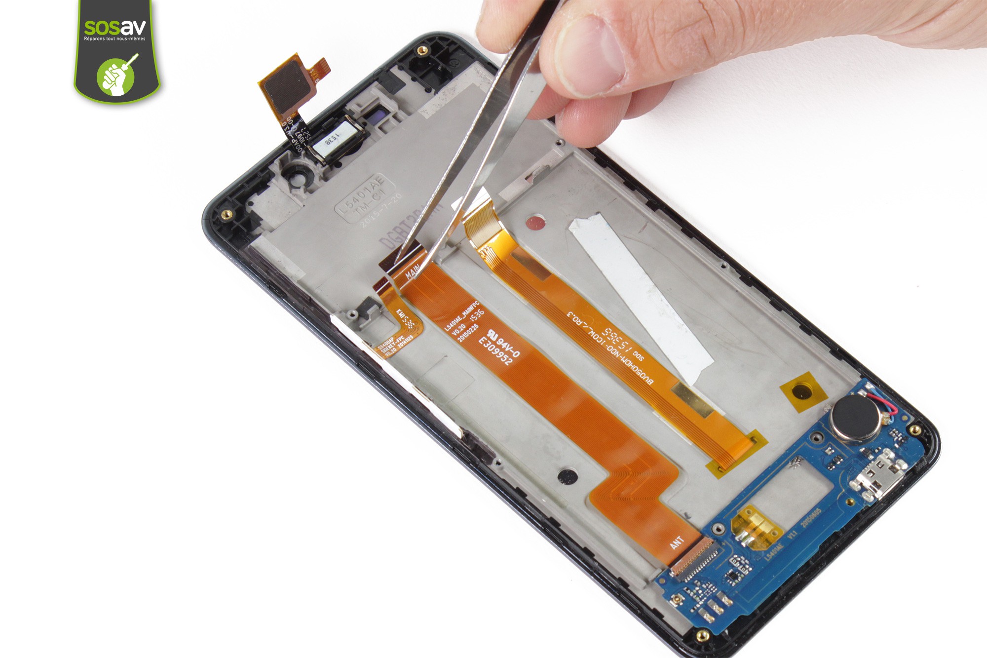

Retournez la carte mère pour retirer le câble d'interconnexion.
Etape 27
Saisissez le câble avec la pince pour le retirer du connecteur.
Etape 28

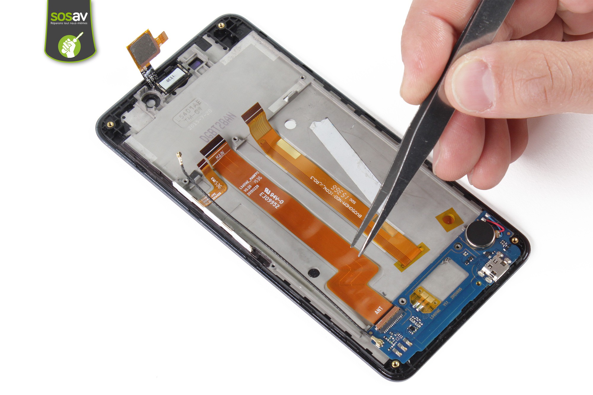

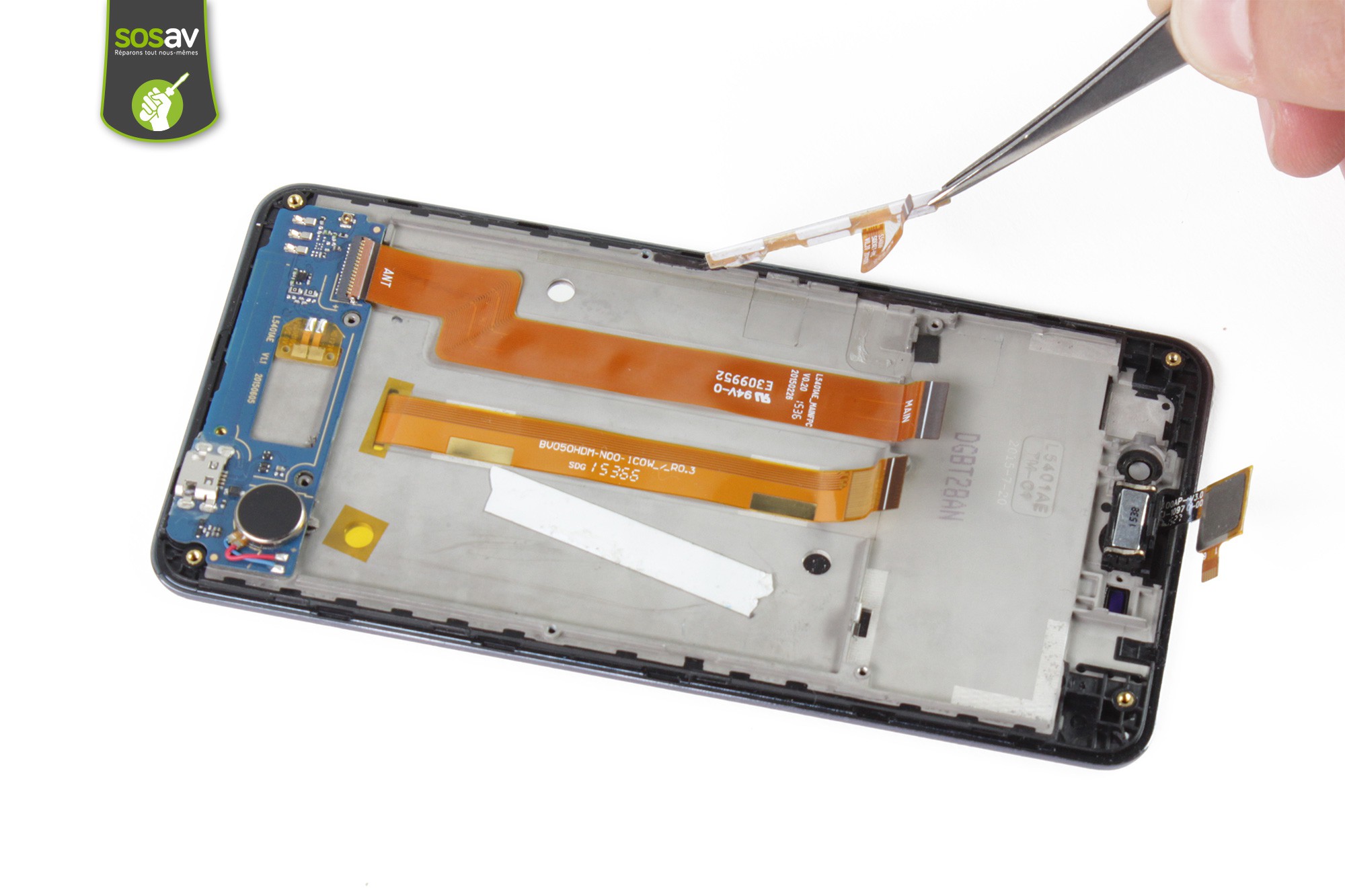

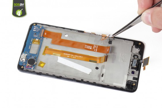

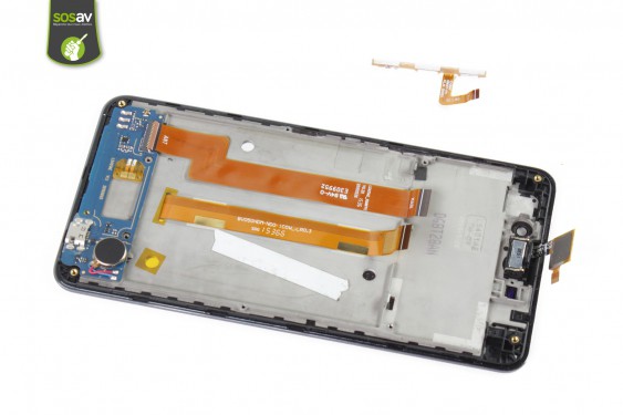

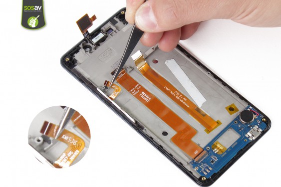

Saisissez la nappe des boutons avec la pince en métal.
Etape 29

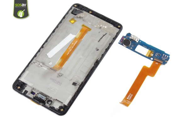

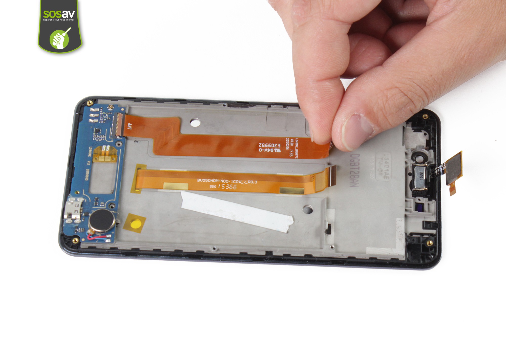

La nappe des boutons est retirée du châssis.
Etape 30

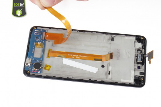

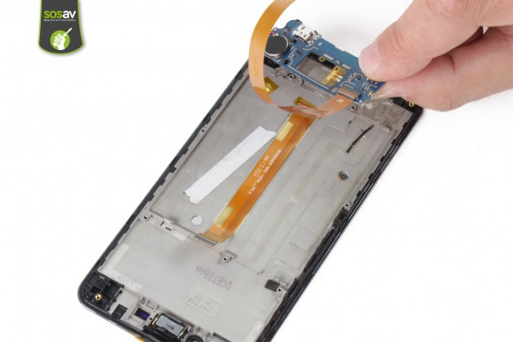

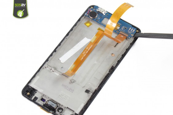

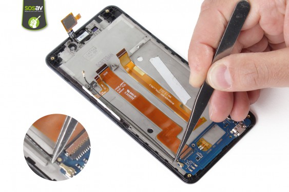

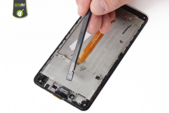

Décollez la nappe d'interconnexion du châssis.
Etape 31

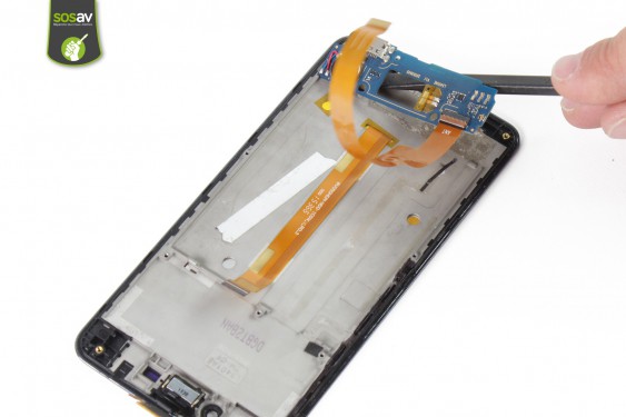

Puis décollez la nappe du connecteur de charge.
Etape 32

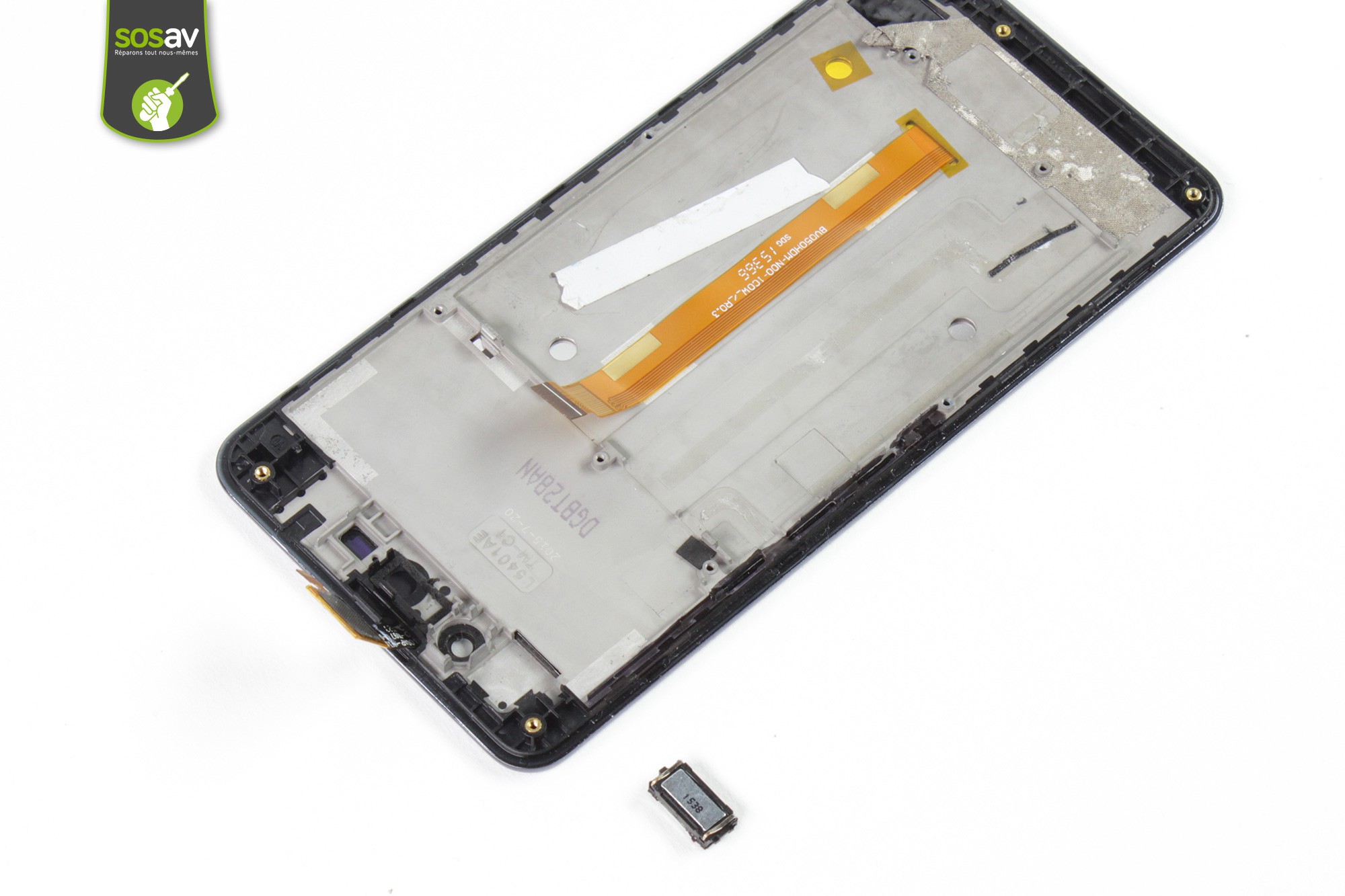

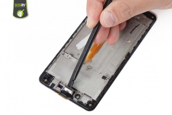

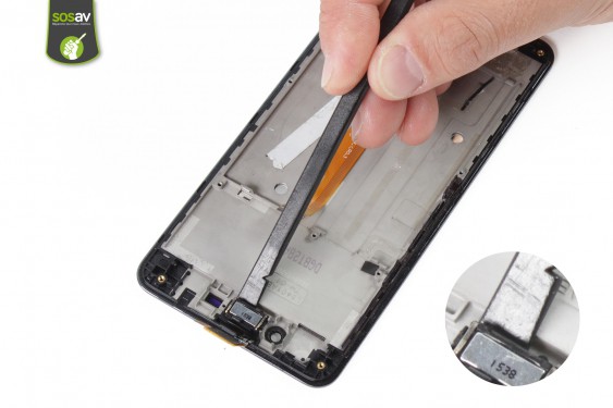

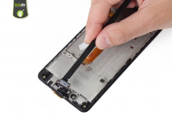

Reprenez la spatule en nylon pour extraire le haut-parleur interne.
Etape 33
L'écran du Wiko Rainbow Up 4G est complètement démonté.En cas de problème d'affichage, changez l'écran de votre Wiko.
