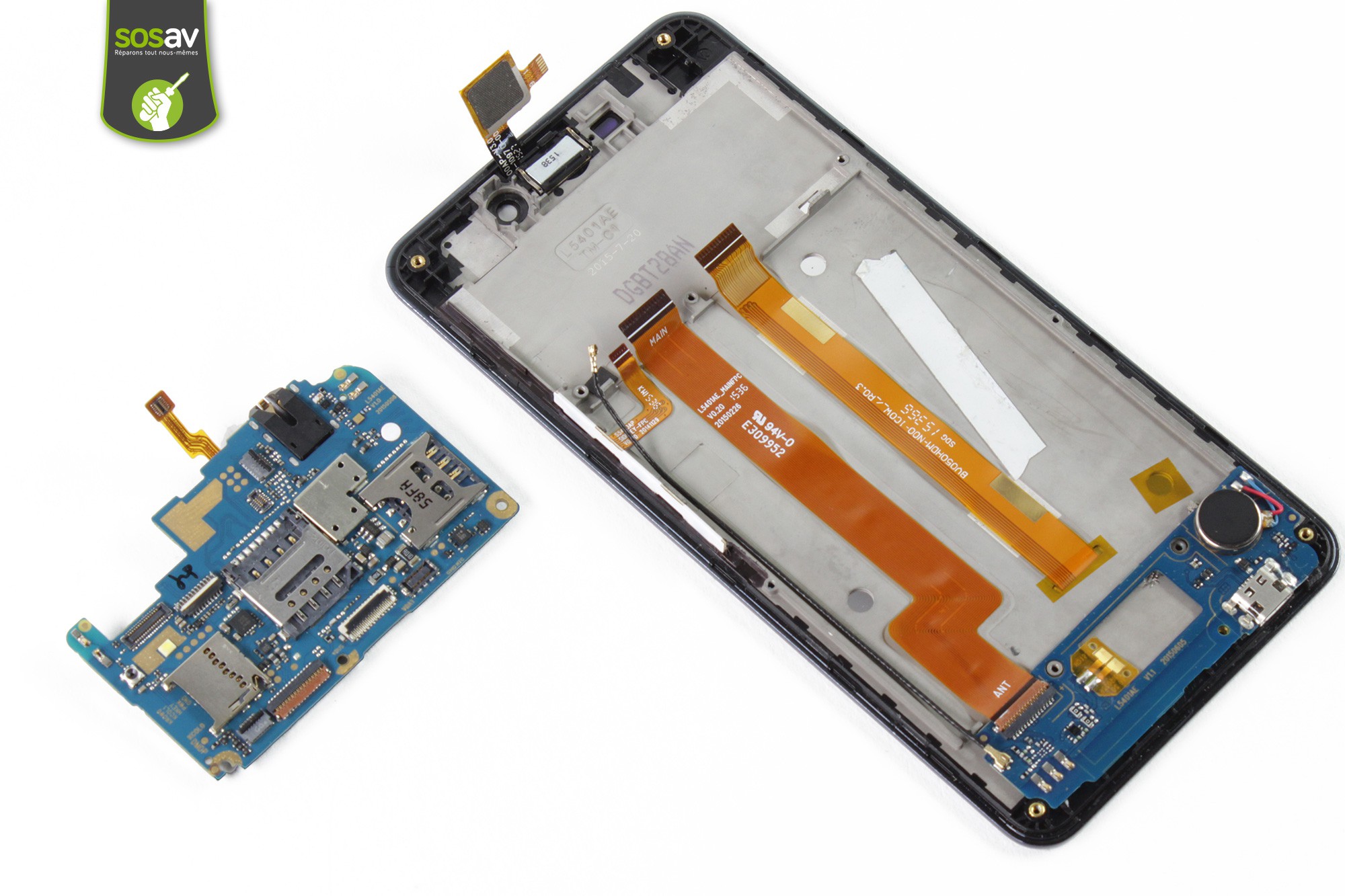

Placez la spatule sous la carte mère afin de la soulever. Ne retirez pas encore la carte mère car elle est reliée au téléphone par des nappes.
Etape 26
Retournez la carte mère pour déclipser le câble d'interconnexion.
Etape 27
La carte mère du Wiko Rainbow Up 4G est maintenant retirée.Vous pouvez la remplacer si besoin.
