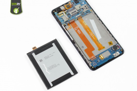

Reprenez la spatule en nylon pour déconnecter la batterie.
Placez ensuite la spatule sous la batterie pour la décoller.

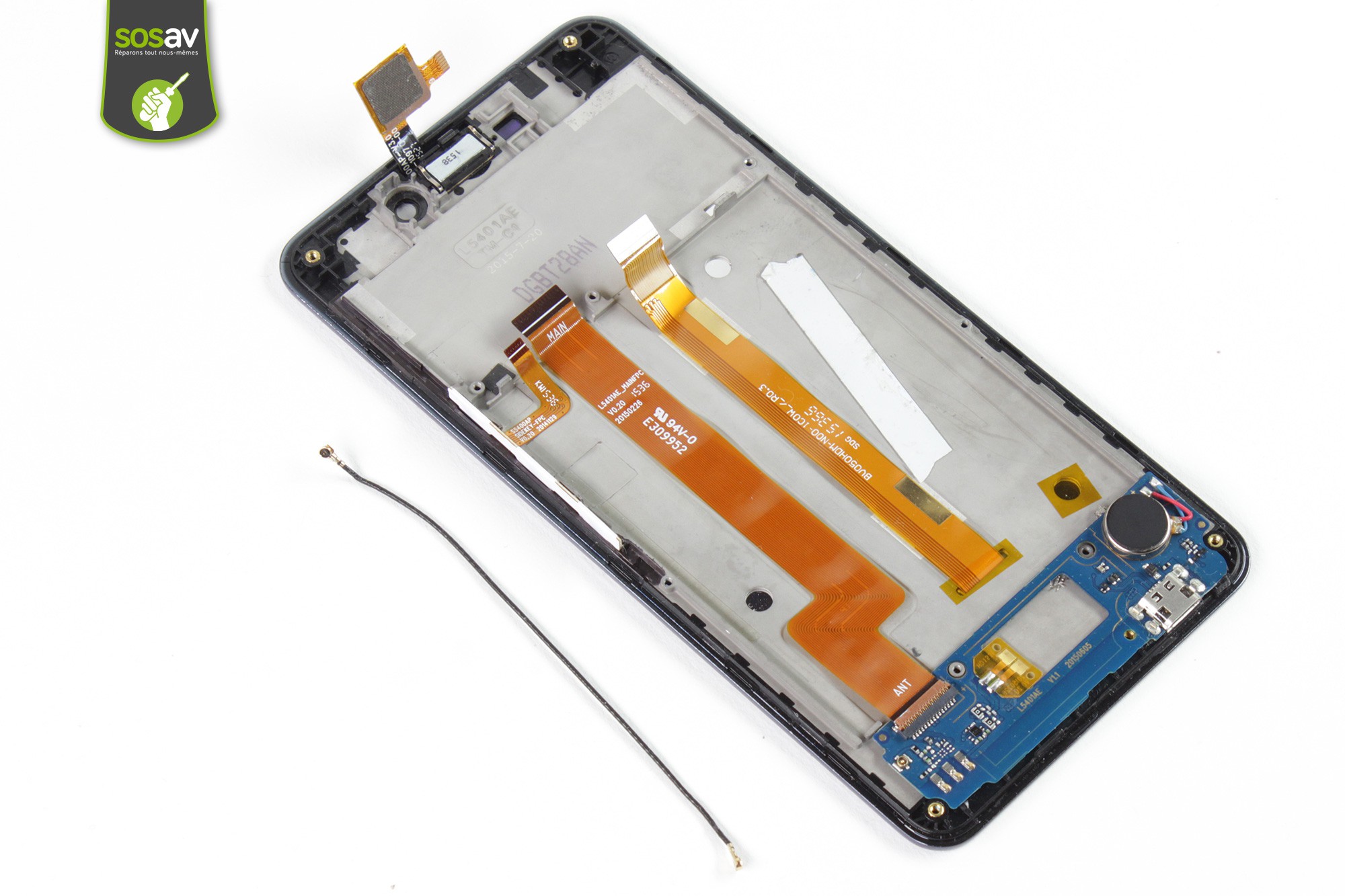

Placez la spatule sous la carte mère pour commencer à la retirer. Ne retirez pas encore la carte mère, elle est toujours reliée au téléphone par des nappes.
Etape 26
Retournez la carte mère pour retirer le câble d'interconnexion.
Etape 27
Saisissez le câble avec la pince pour l'ôter du connecteur.
Etape 28
Le câble coaxial du Wiko Rainbow Up 4G est maintenant retiré de la carte mère.Changez-le si necessaire.
