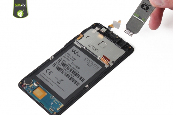

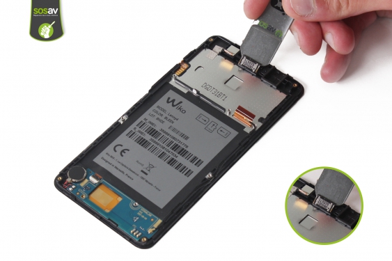

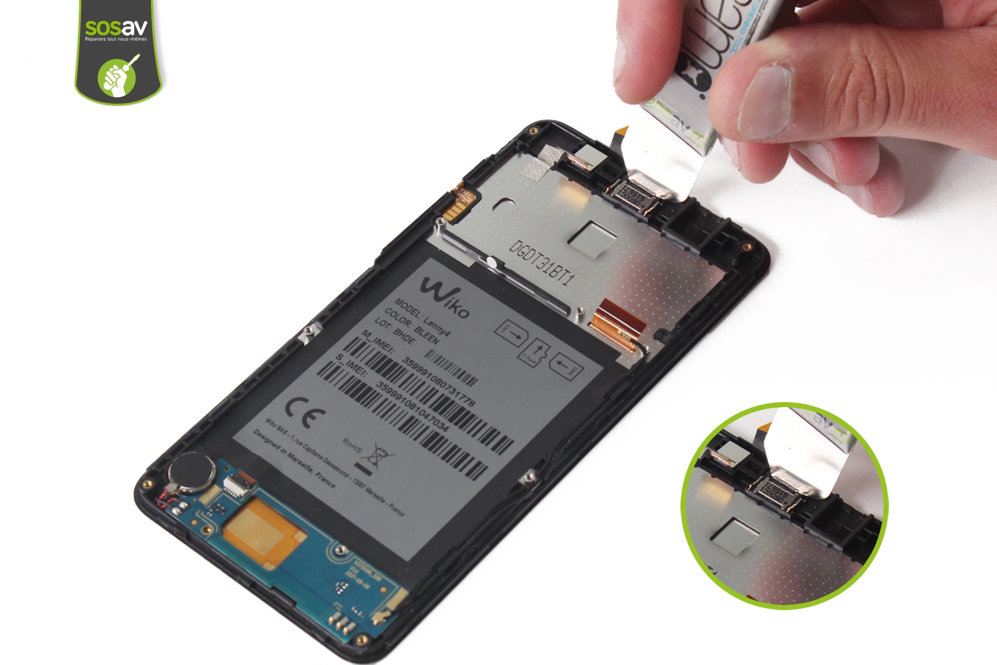

A l'aide de la spatule iSesamo, décollez délicatement le haut-parleur interne.Procédez à son retrait.

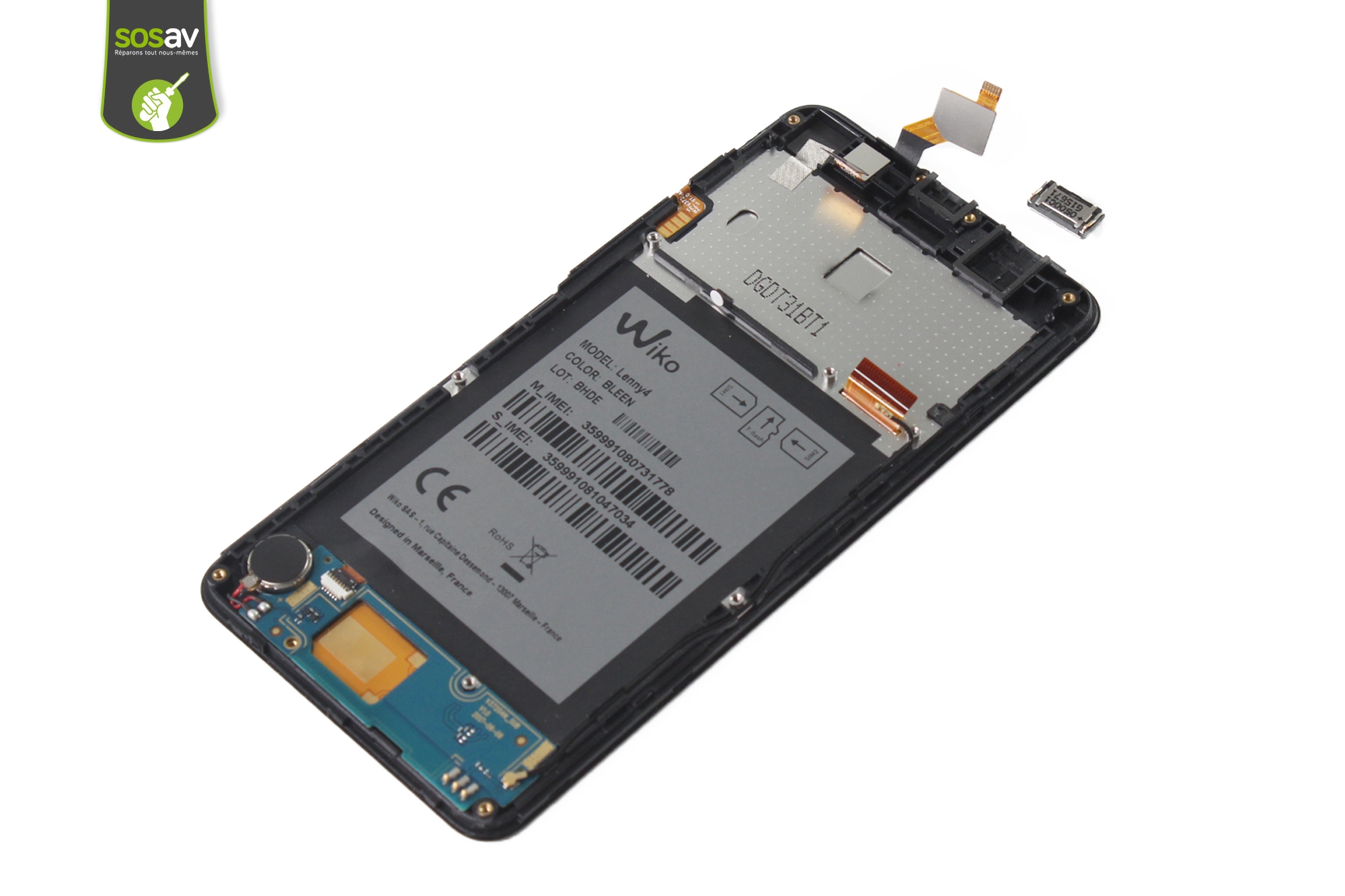

Le haut-parleur interne Wiko Lenny 4 est désormais démonté.En cas de problème de son en appel, remplacez-le par un haut-parleur neuf.
