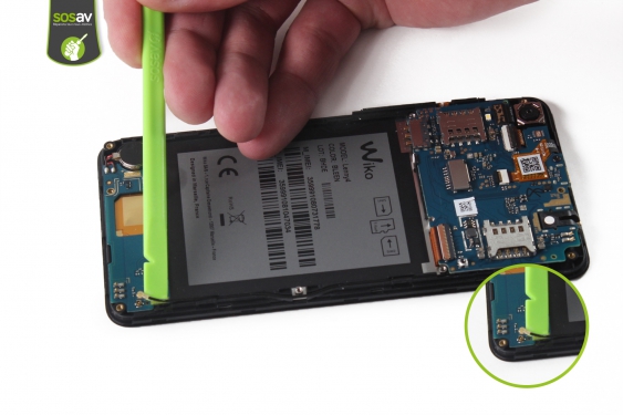

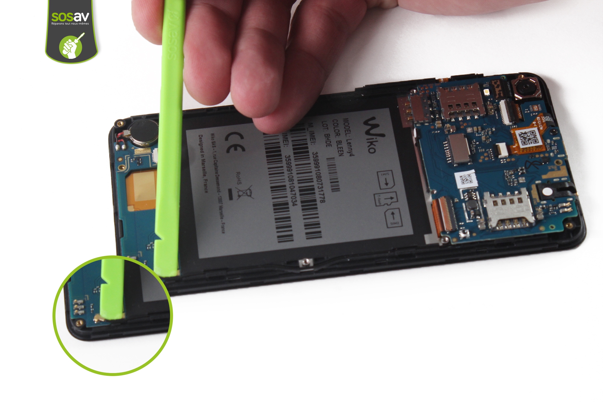

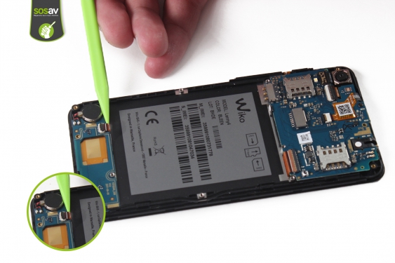

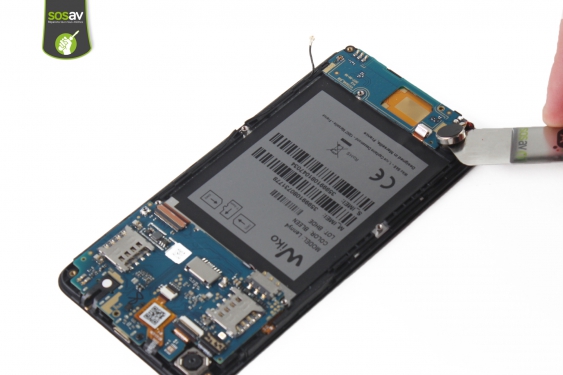

Déverrouillez le connecteur principal de la carte microphone et vibreur et sortez la nappe de son connecteur à l'aide de la spatule en nylon.

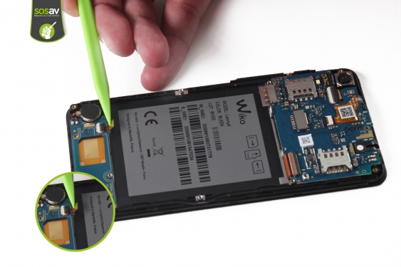

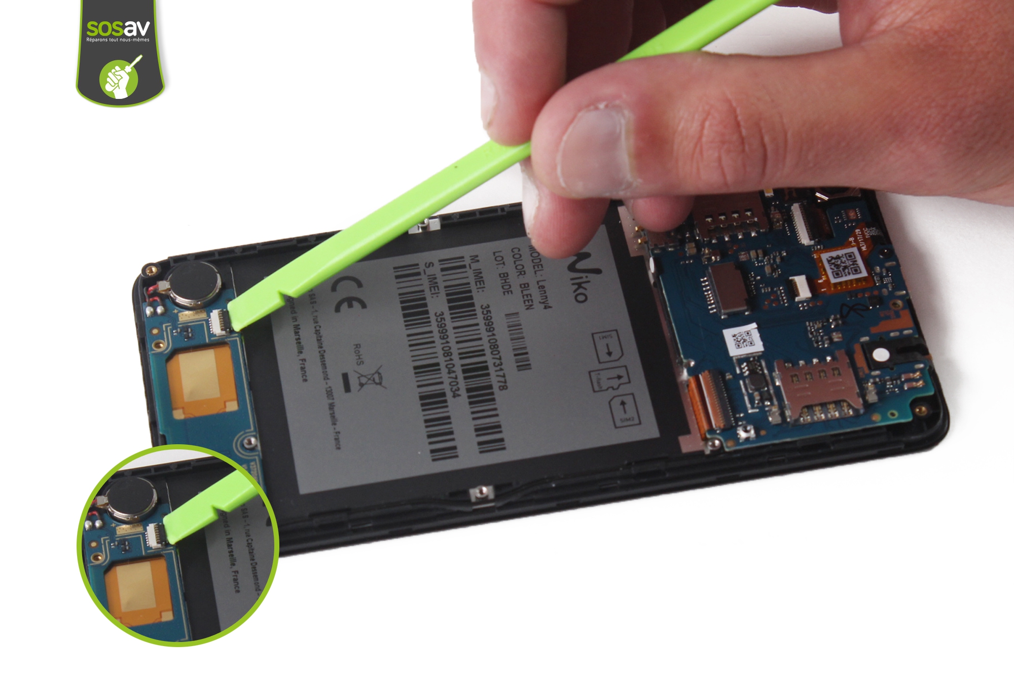

Poursuivez en déconnectant le câble d'interconnexion de la carte microphone/vibreur toujours avec la spatule en nylon.

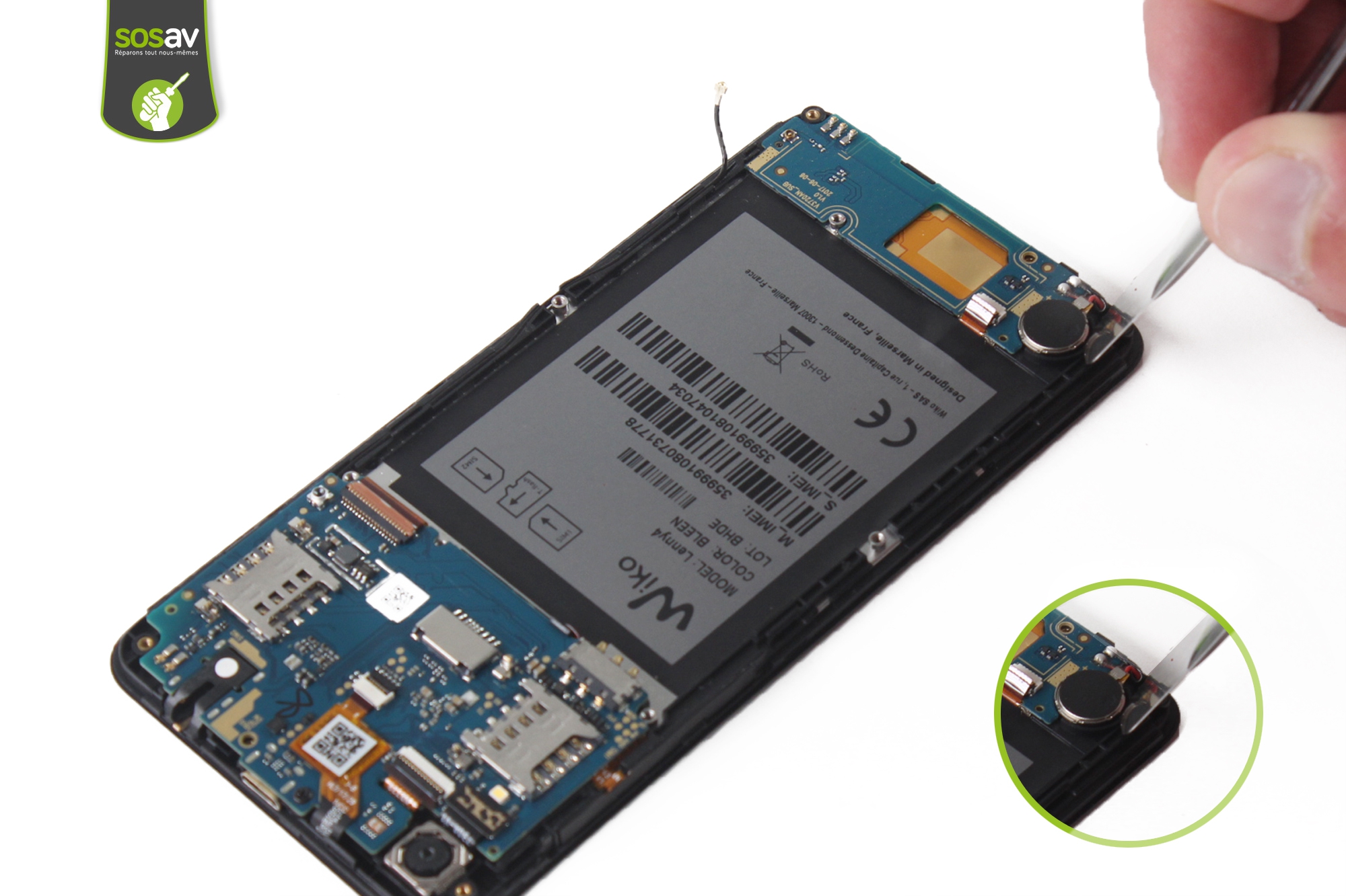

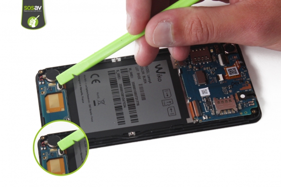

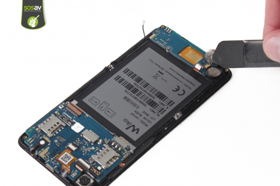

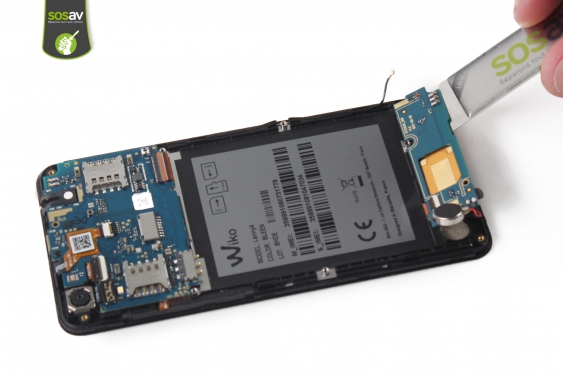

Reprenez la spatule iSesamo pour décoller délicatement le vibreur du châssis.Ne retirez pas le vibreur qui est lié à la carte microphone et vibreur par des fils soudés !

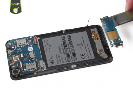

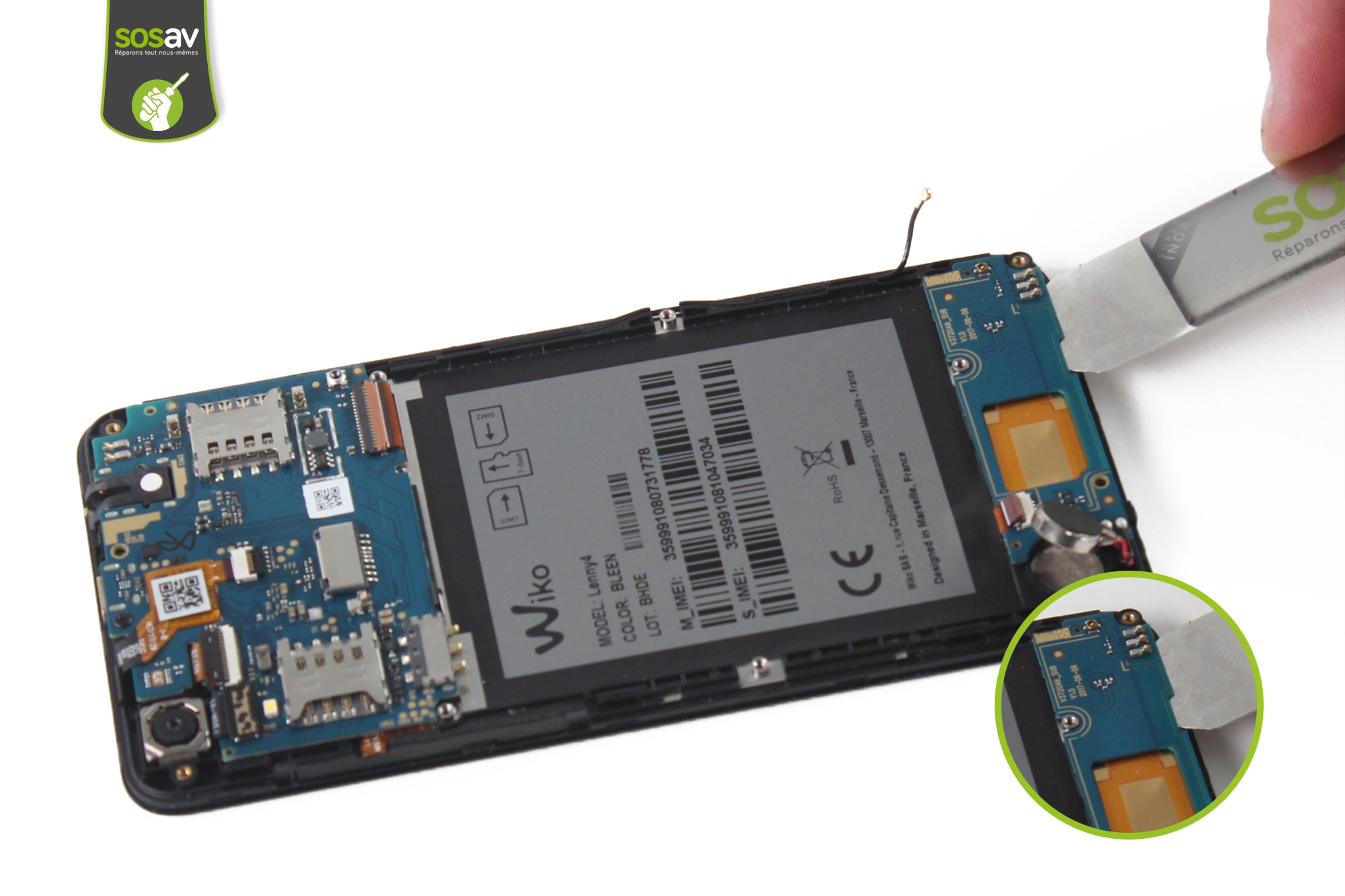

Décollez ensuite la carte microphone et vibreur toujours avec la spatule iSesamo.Procédez à son retrait.

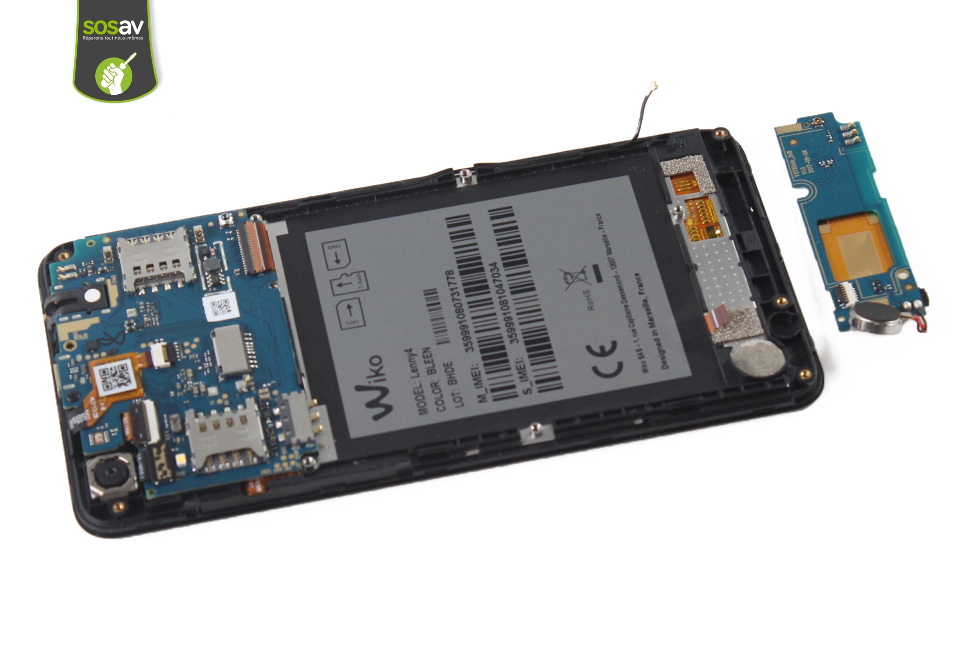

La carte microphone et vibreur de votre Wiko Lenny 4 est désormais démontée.Procédez à son remplacement par une carte neuve si cela est nécessaire.
