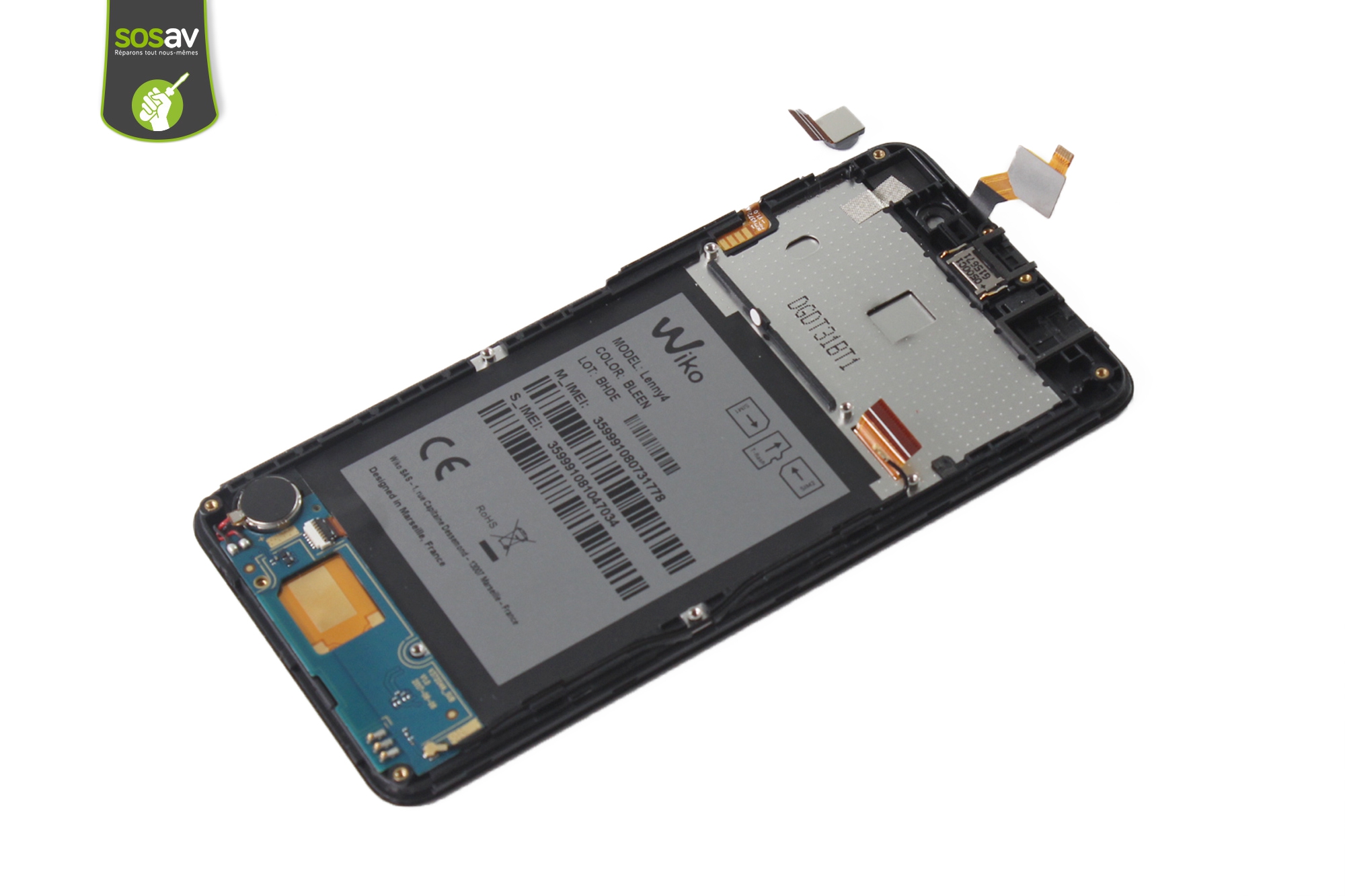

La carte mère de votre Wiko Lenny 4 est désormais démontée.

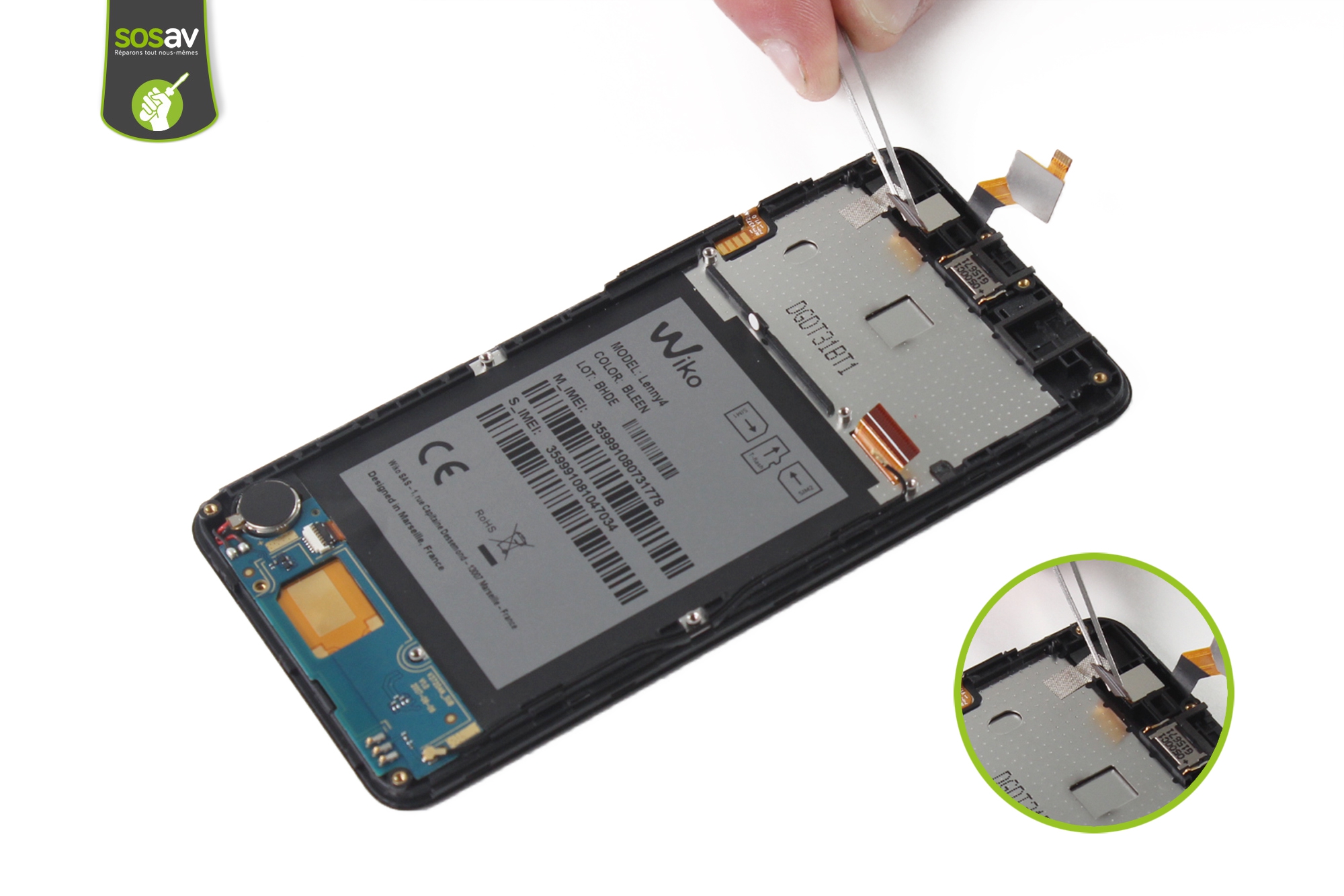

Saisissez la caméra avant et procédez à son retrait avec la pince.

La caméra avant Wiko Lenny 4 est désormais démontée.Procédez à son remplacement par une caméra vant neuve si cela est nécessaire.
