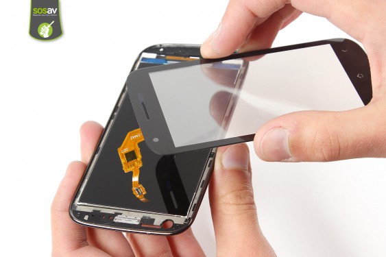

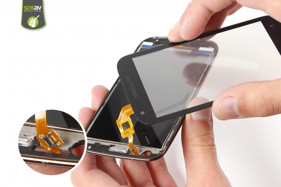

La vitre tactile du Wiko Cink Peax 2 est collée au châssis. Il est donc nécessaire de la chauffer afin de "ramollir" la colle la retenant.Rechauffez le côté haut et bas de la vitre tactile à l'aide d'un sèche-cheveux durant 1 à 2 minutes.Réutilisez ensuite la spatule iSesamo afin de faire levier pour décoller la partie basse de la vitre.
Toujours à l'aide de la spatule iSesamo, décollez la partie haute puis la partie droite de la vitre.Saisissez ensuite la vitre puis levez-la comme indiqué en photo numéro 4 de cette étape.

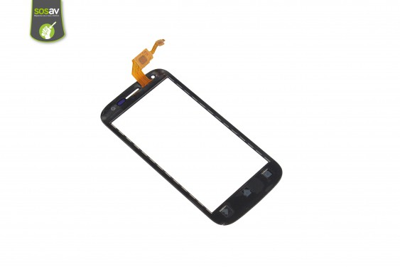

Soulevez ensuite entièrement la vitre.Procédez très délicatement au retrait complet de la vitre et de la nappe de la vitre.
La vitre tactile de votre Wiko Cink Peax 2 est désormais démontée.Procédez à son remplacement par une pièce neuve si cela est nécessaire.
