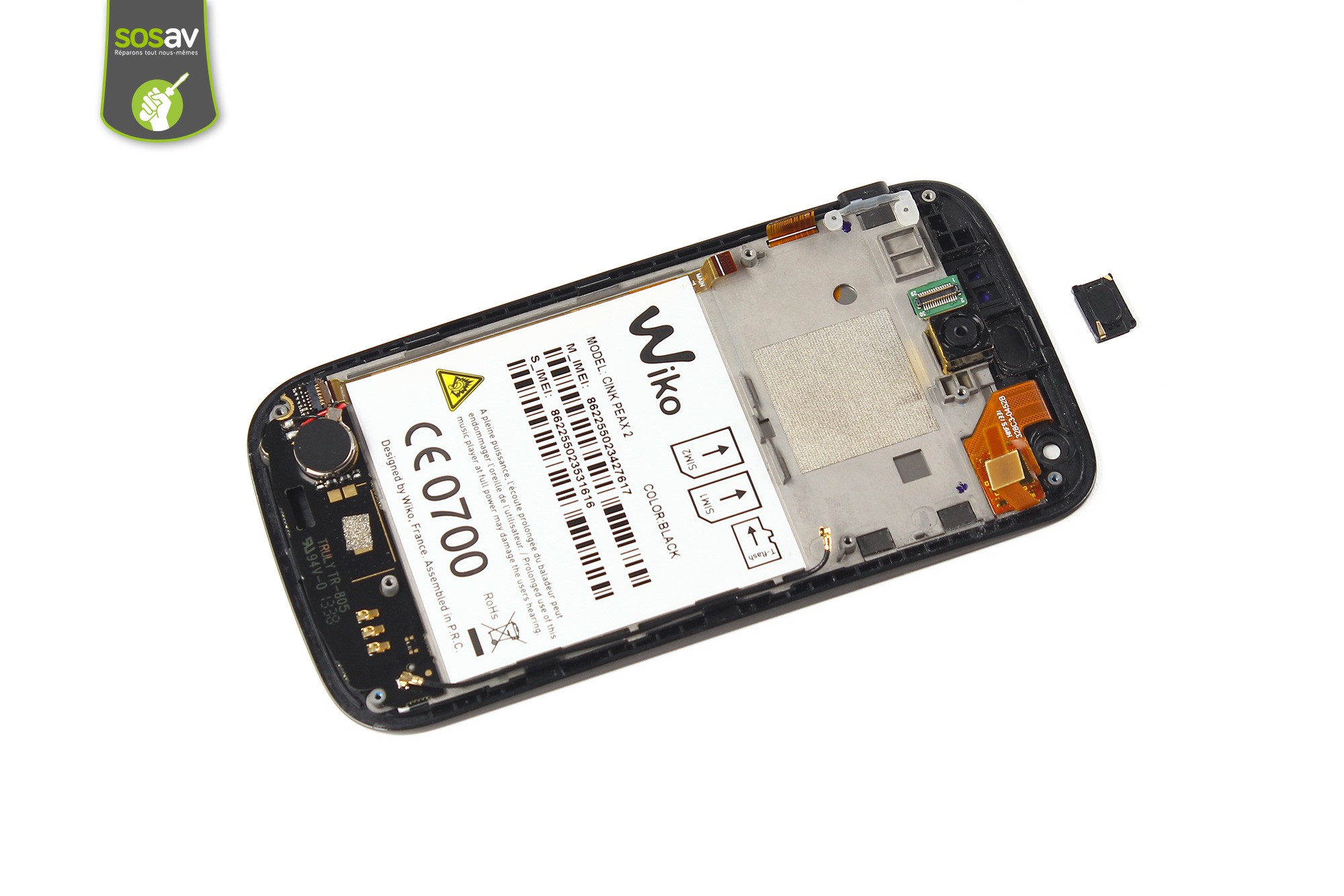

Utilisez la pince afin de saisir le haut-parleur interne.Procédez à son retrait.
Le haut-parleur interne de votre Wiko Cink Peax 2 est désormais démonté.Procédez à son remplacement par une pièce neuve si cela est nécessaire.
