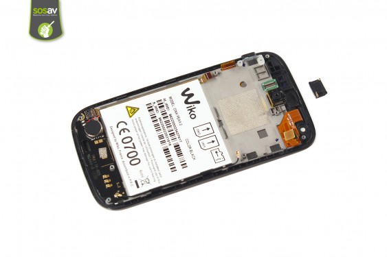

Saisissez ensuite la carte MicroSD puis retirez-la à son tour.
Dévissez ensuite les 7 vis entourées en rouge à l'aide d'un tournevis cruciformeCes vis servent à maintenir le châssis interne du téléphone.

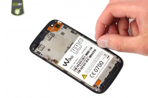

Reprenez la spatule en nylon afin de déconnecter la nappe de liaison de l'écran tactile.Déverrouillez ensuite la nappe du capteur de proximité/luminosité à l'aide de cette spatule.
Toujours à l'aide de la spatule en nylon, sortez délicatement la nappe du capteur proximité/luminosité de son connecteur.Déverrouillez le connecteur de la nappe de l'écran LCD en utilisant la spatule.
Ensuite, sortez délicatement la nappe de l'écran LCD de son connecteur grâce à la spatule en nylon.Puis, déverrouillez le connecteur de la nappe du connecteur de charge, côté carte mère, toujours avec la spatule.

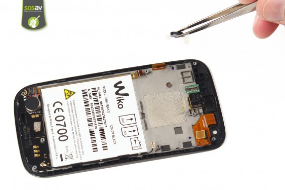

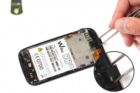

Utilisez la pince afin de saisir le haut-parleur interne.Procédez à son retrait.Le haut-parleur interne du Wiko Cink Peax 2 est désormais démonté.

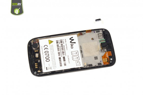

Retirez ensuite le bouton power grâce à la pince.Le bouton power du Wiko Cink Peax 2 est désormais démonté.

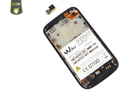

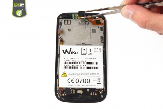

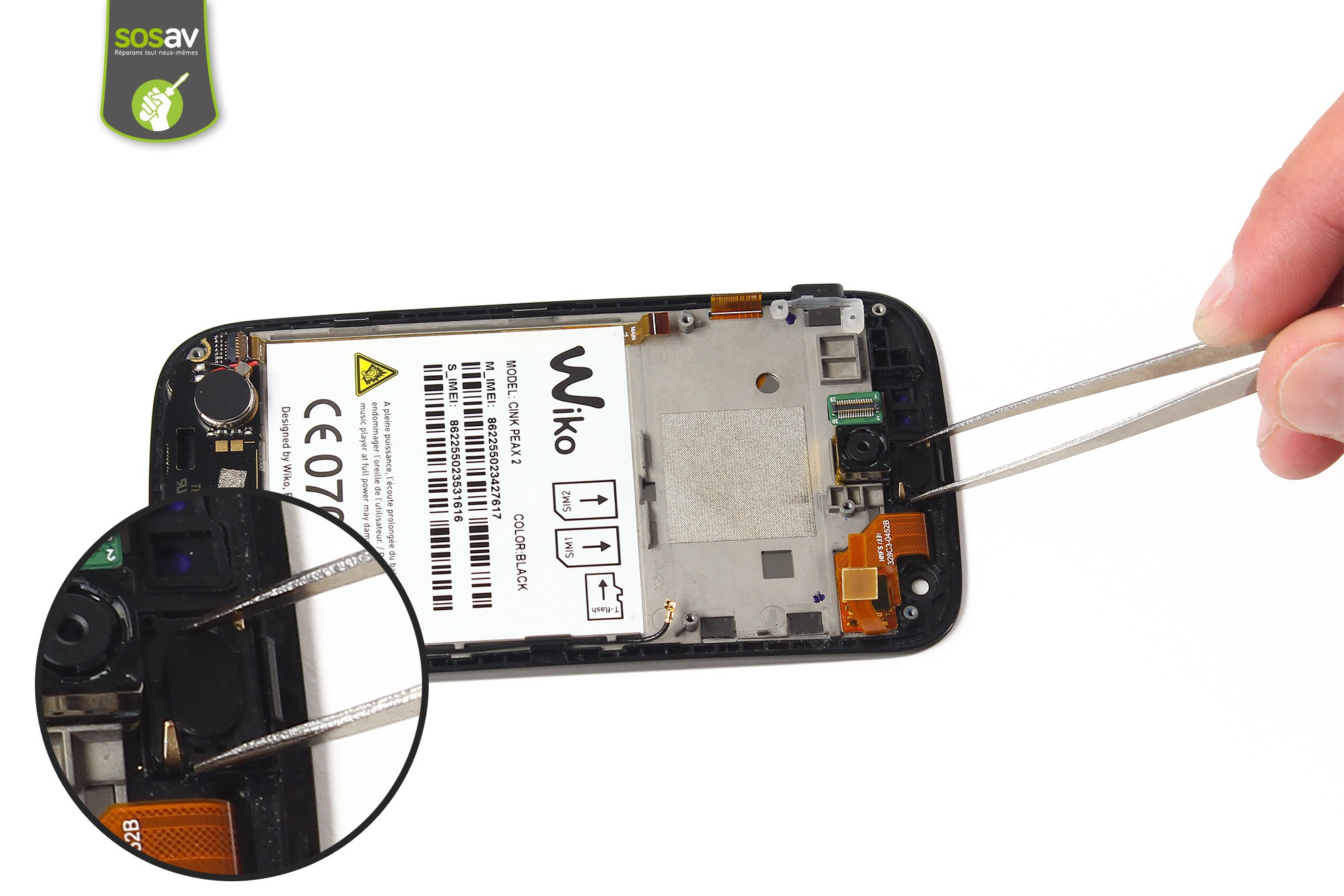

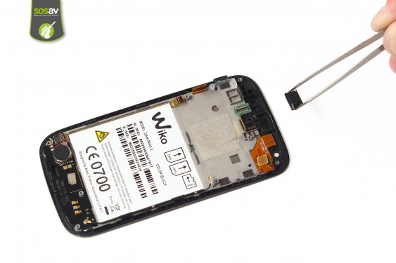

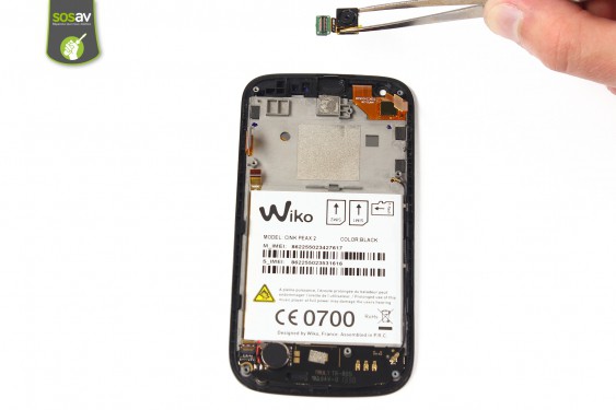

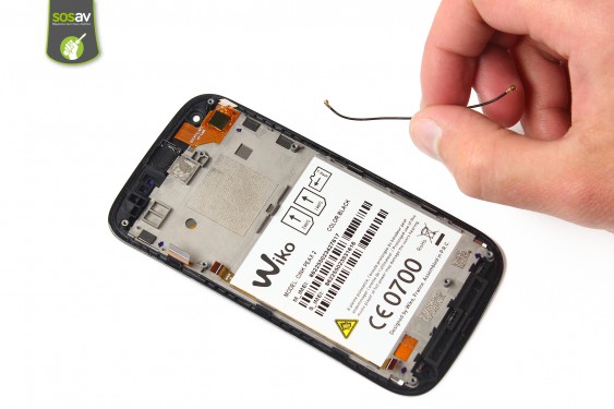

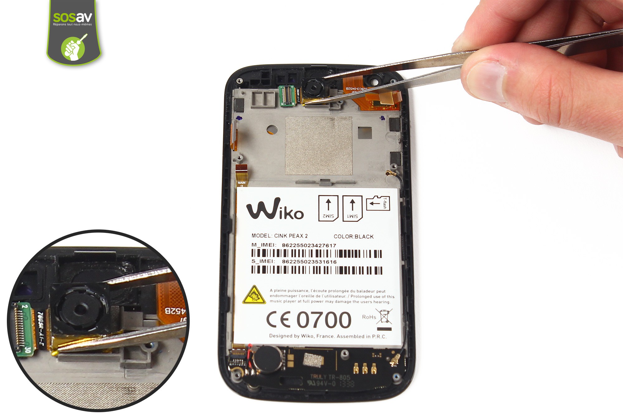

Conservez la pince pour saisir puis retirer la caméra arrière.La caméra arrière est désormais démontée.

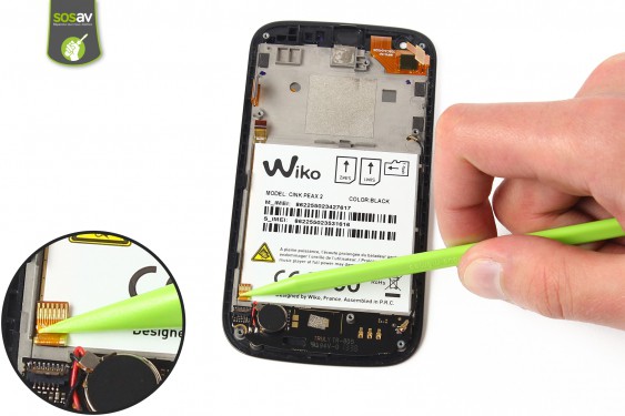

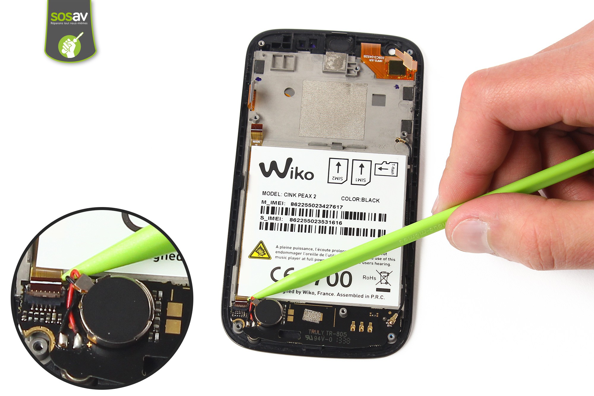

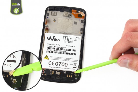

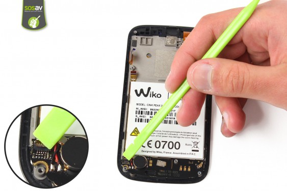

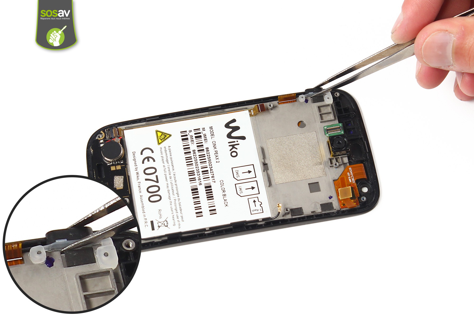

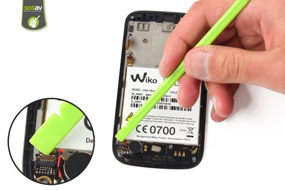

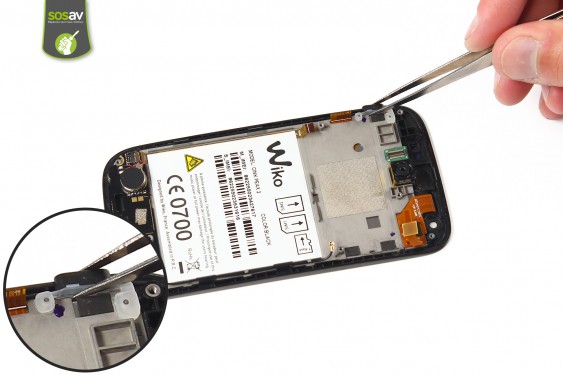

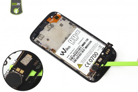

Reprenez la spatule en nylon afin de déconnecter le câble d'interconnexion, côté connecteur de charge.Poursuivez en déverrouillant le connecteur de la nappe de liaison du connecteur de charge.

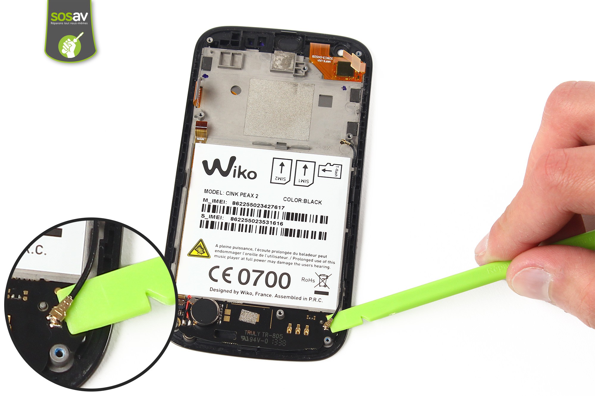

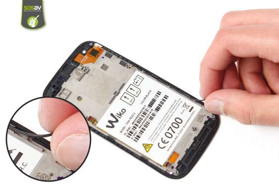

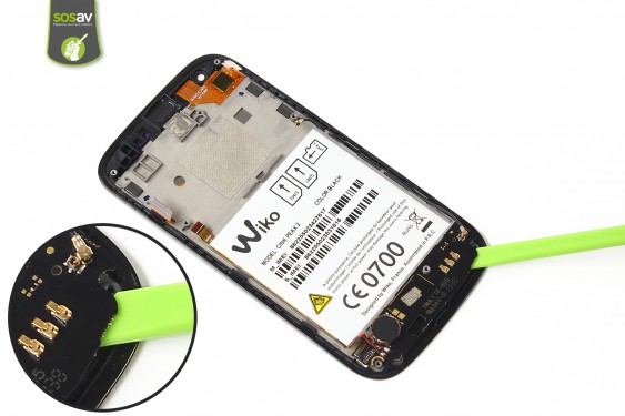

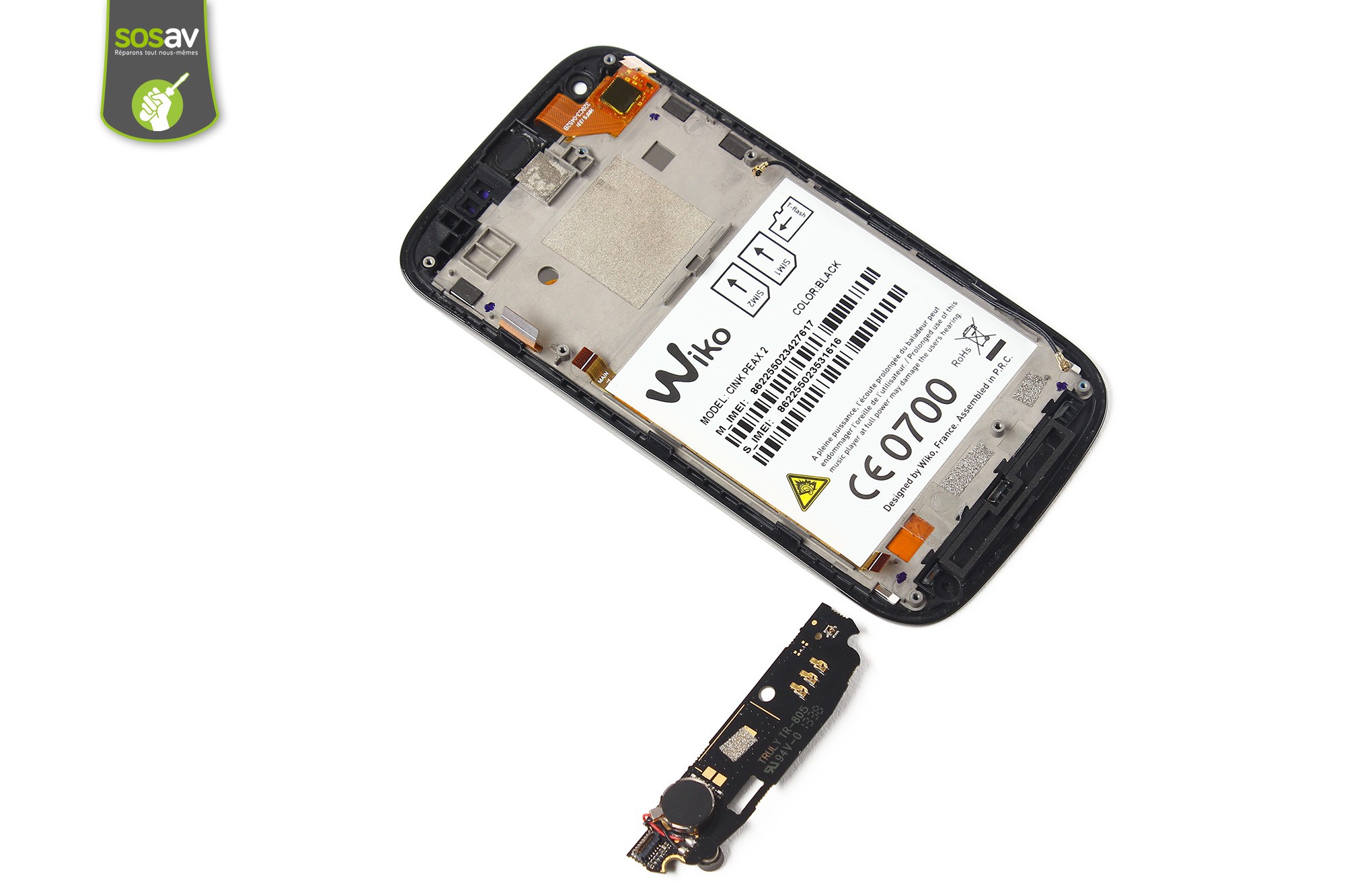

Sortez la nappe de liaison du connecteur de charge de son connecteur en utilisant la spatule en nylon.Placez ensuite la spatule en nylon sous le connecteur de charge puis décollez et retirez-le.

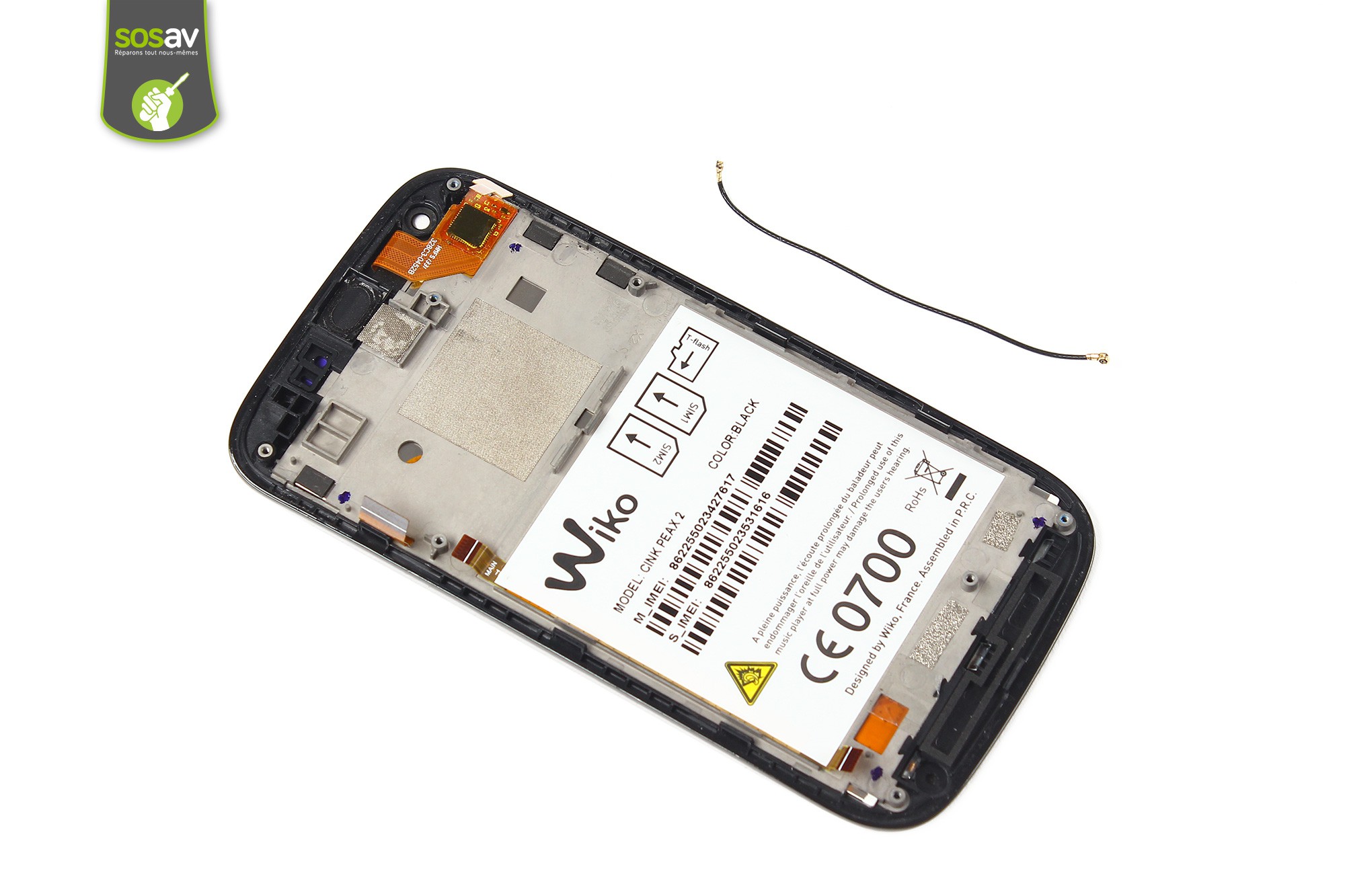

Le connecteur de charge de votre Wiko Cink Peax 2 est désormais démonté.Saisissez ensuite le câble d'interconnexion puis procédez à son retrait.
L'écran complet du Wiko Cink Peax 2 est désormais démonté.Procédez à son remplacement par une pièce neuve si cela est nécessaire.
