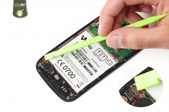

Utilisez la spatule en nylon afin de faire levier sur la batterie, puis retirez-la.La batterie du Wiko Cink Peax 2 est désormais démontée.

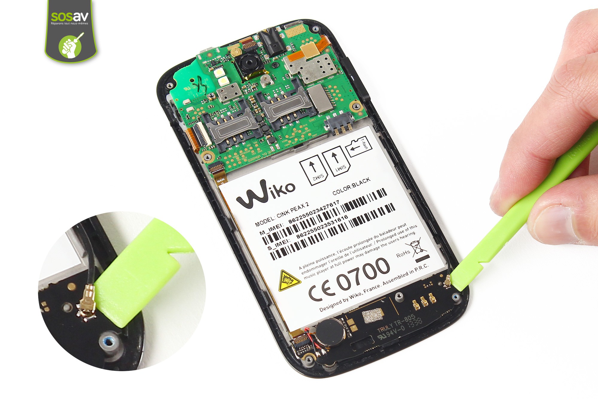

Dévissez ensuite les 7 vis entourées en rouge à l'aide d'un tournevis cruciformeCes vis servent à maintenir le châssis interne du téléphone.Utilisez ensuite une spatule iSesamo afin de déclipser le côté gauche du châssis interne du téléphone.

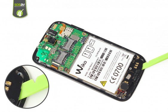

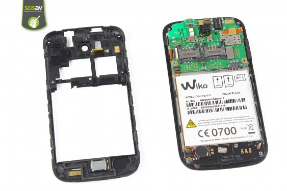

Toujours à l'aide de la spatule iSesamo, déclipsez enfin le côté haut et droit du châssis interne.Procédez ensuite à son retrait.

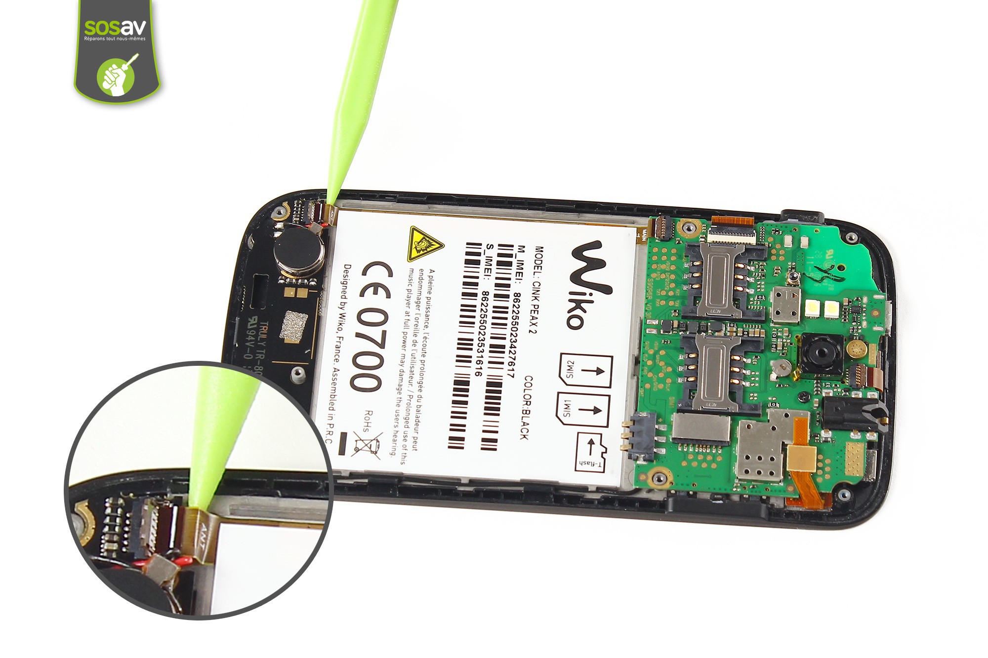

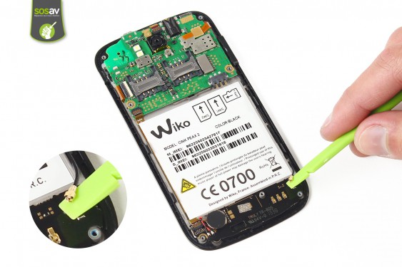

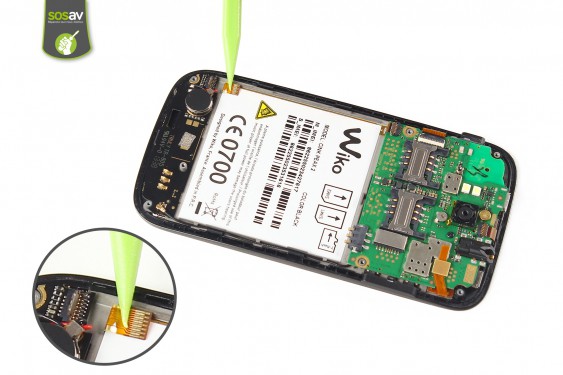

Utilisez la spatule en nylon afin de déconnecter le câble d'interconnexion, côté connecteur de charge.Déverrouillez ensuite le connecteur de la nappe de liaison du connecteur de charge grâce à cette spatule.

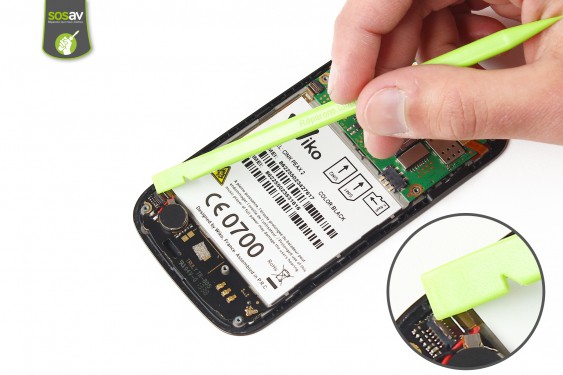

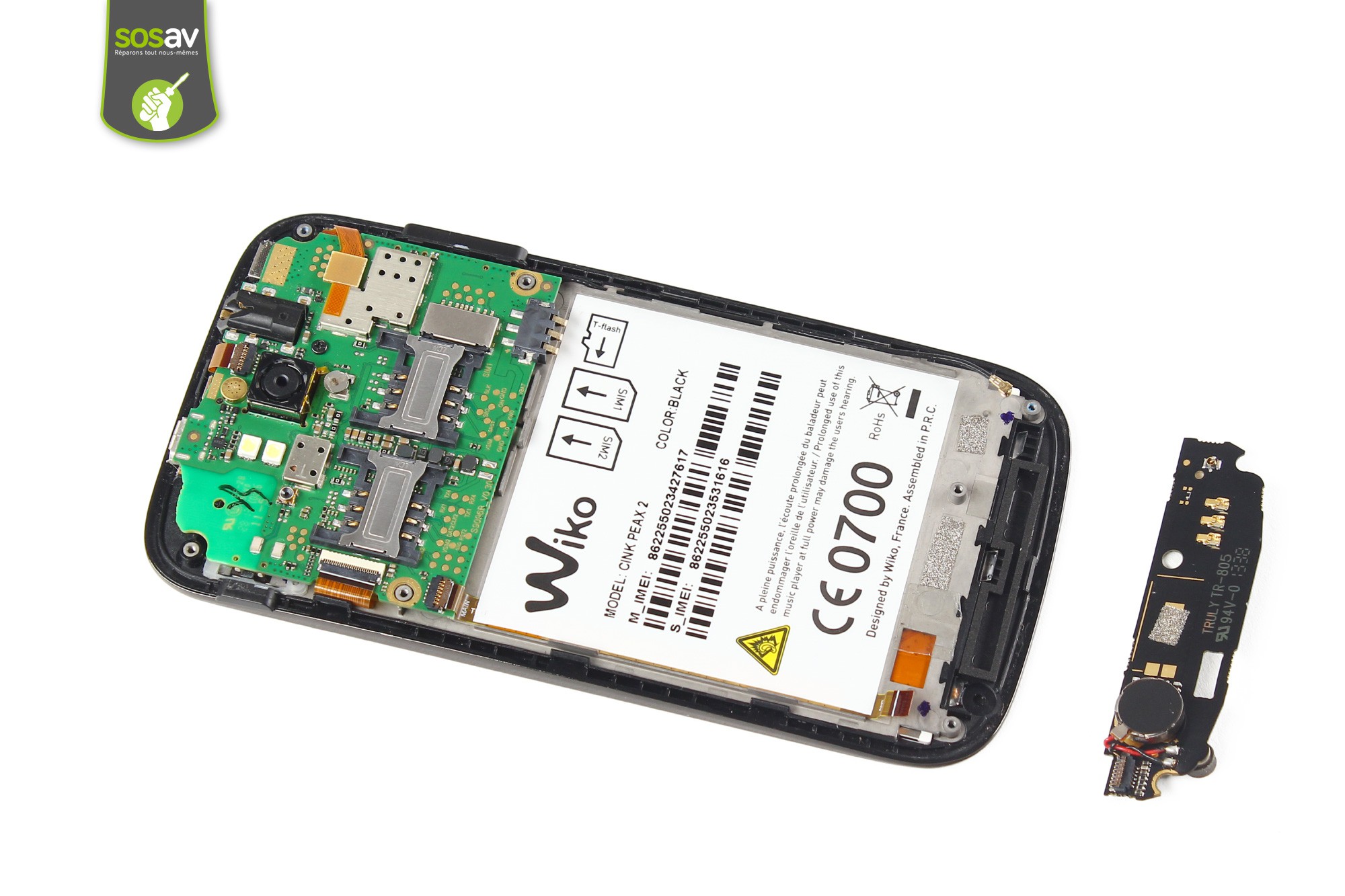

Utilisez la pointe de la spatule en nylon afin de sortir la nappe de son connecteur.Décollez puis retirez délicatement le connecteur de charge.
Le connecteur de charge de votre Wiko Cink Peax 2 est désormais démonté.Procédez à son remplacement par une pièce neuve si cela est nécessaire.
