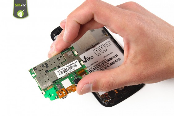

Saisissez ensuite la carte mère puis retournez-la comme indiqué sur les photos de cette étape.

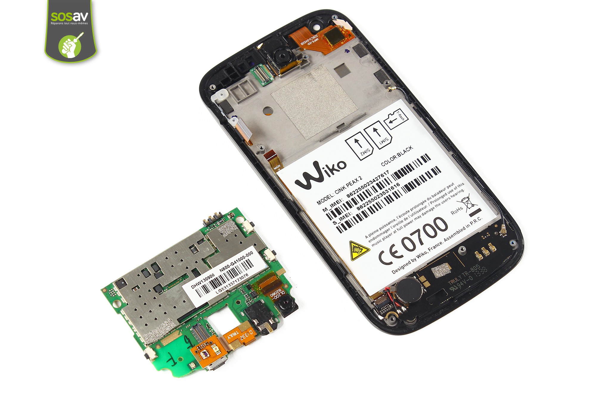

Reprenez la spatule en nylon puis déconnectez le câble d'interconnexion.Saissisez ensuite la carte mère puis retirez-la.
La carte mère de votre Wiko Cink Peax 2 est désormais démontée.Procédez à son remplacement par une pièce neuve si cela est nécessaire.
