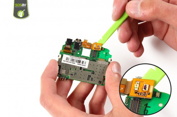

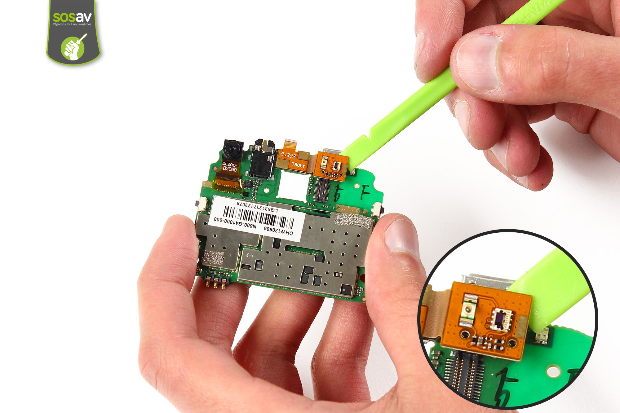

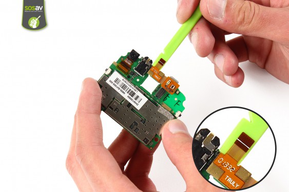

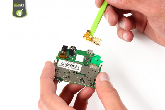

A l'aide de la spatule en nylon, décollez en douceur la nappe capteur proximité et de luminosité.Procédez à son retrait.

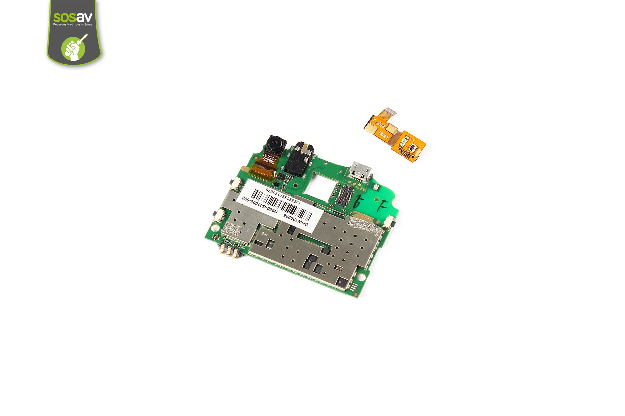

La nappe capteur de proximité et de luminosité de votre Wiko Cink Peax 2 est désormais démontée.Procédez à son remplacement par une pièce neuve si cela est nécessaire.
