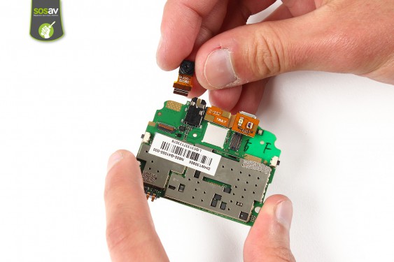

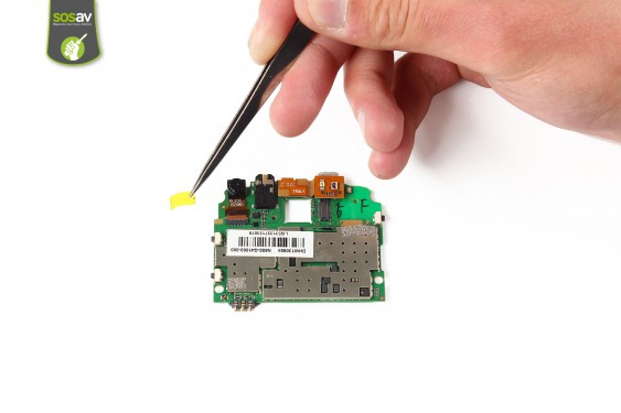

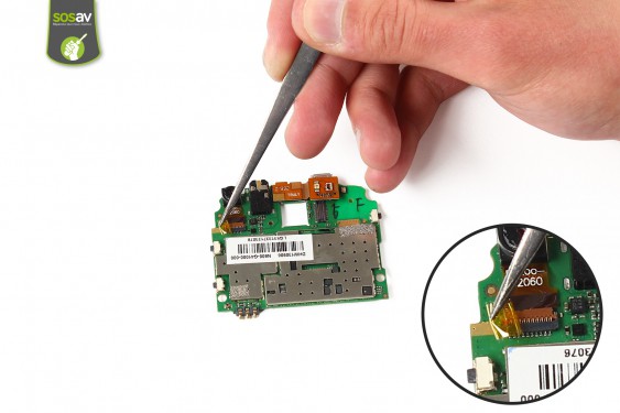

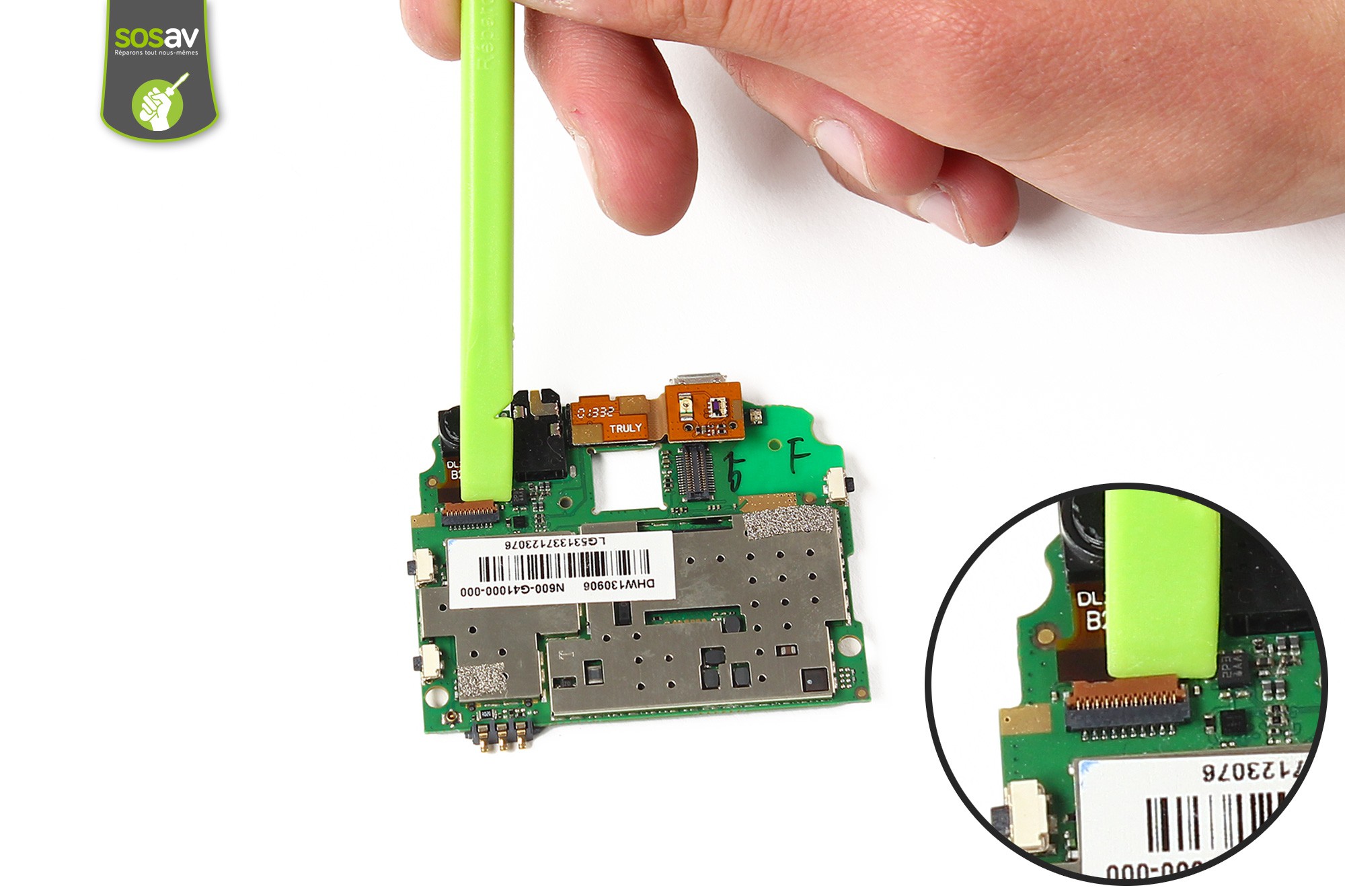

La caméra avant du wiko Cink Peax 2 est située sur le carte-mère.Prenez une pince afin de retirer l'adhésif jaune recouvrant le connecteur de la caméra avant.

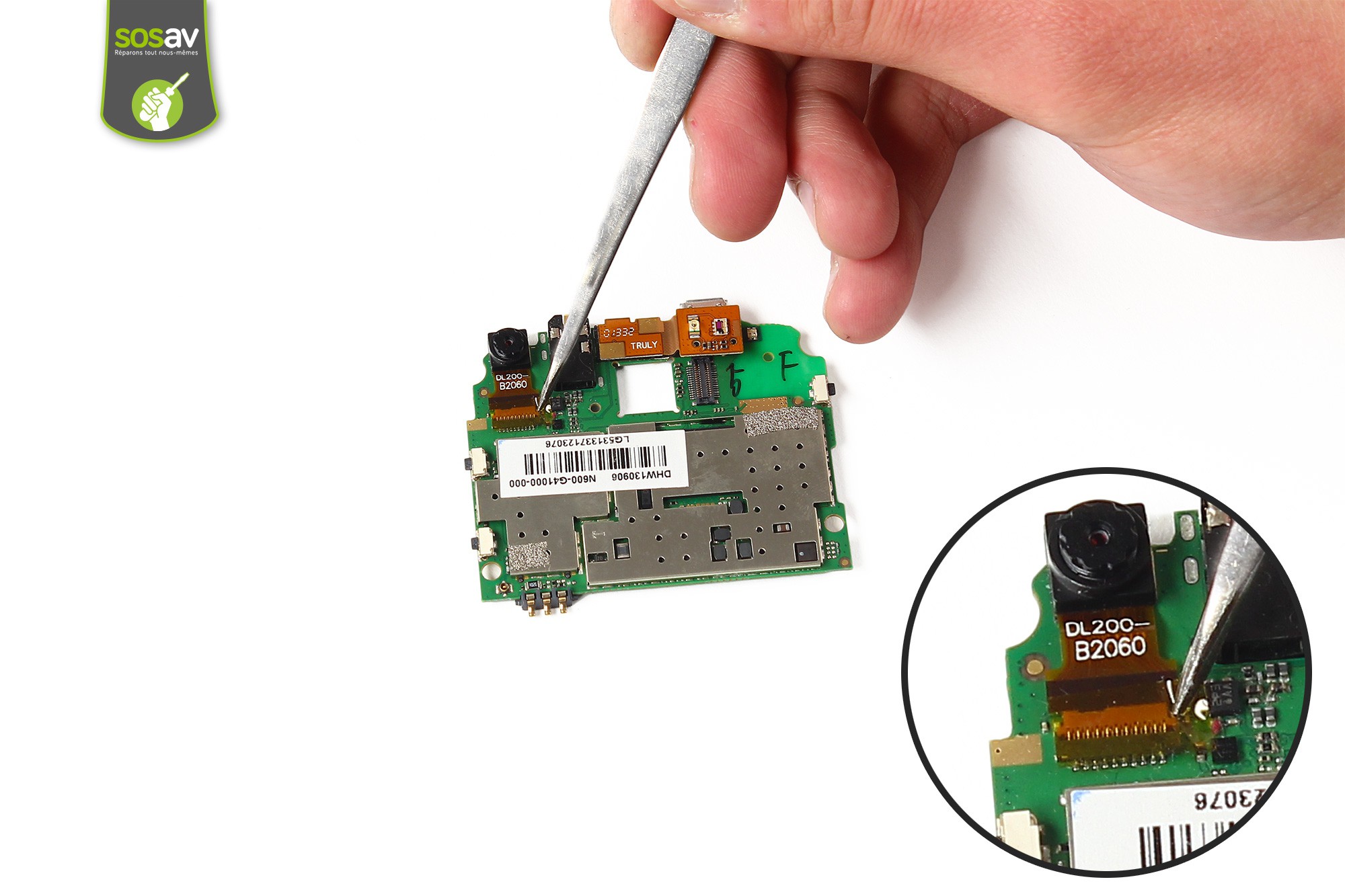

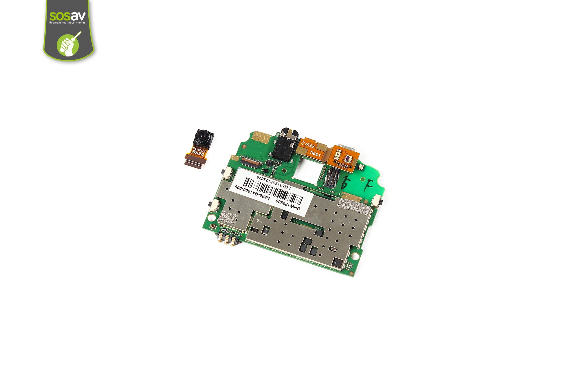

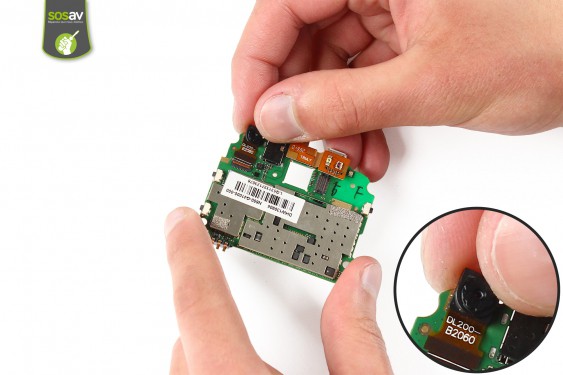

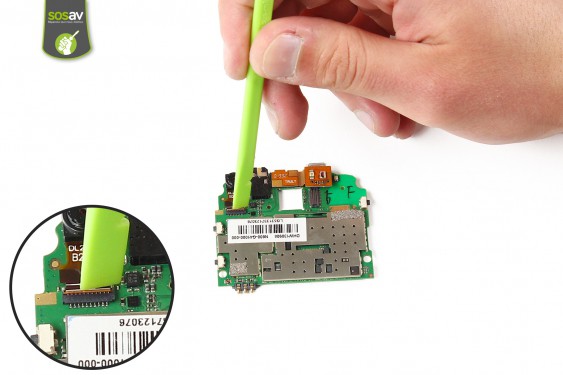

Utilisez la spatule en nylon afin de déverrouiller le connecteur de la nappe de la caméra avant.Saisissez délicatement la caméra avant puis retirez-la de votre wiko Cink Peax 2.
La caméra avant de votre Wiko Cink Peax 2 est désormais démontée.Procédez à son remplacement par une pièce neuve si cela est nécessaire.
