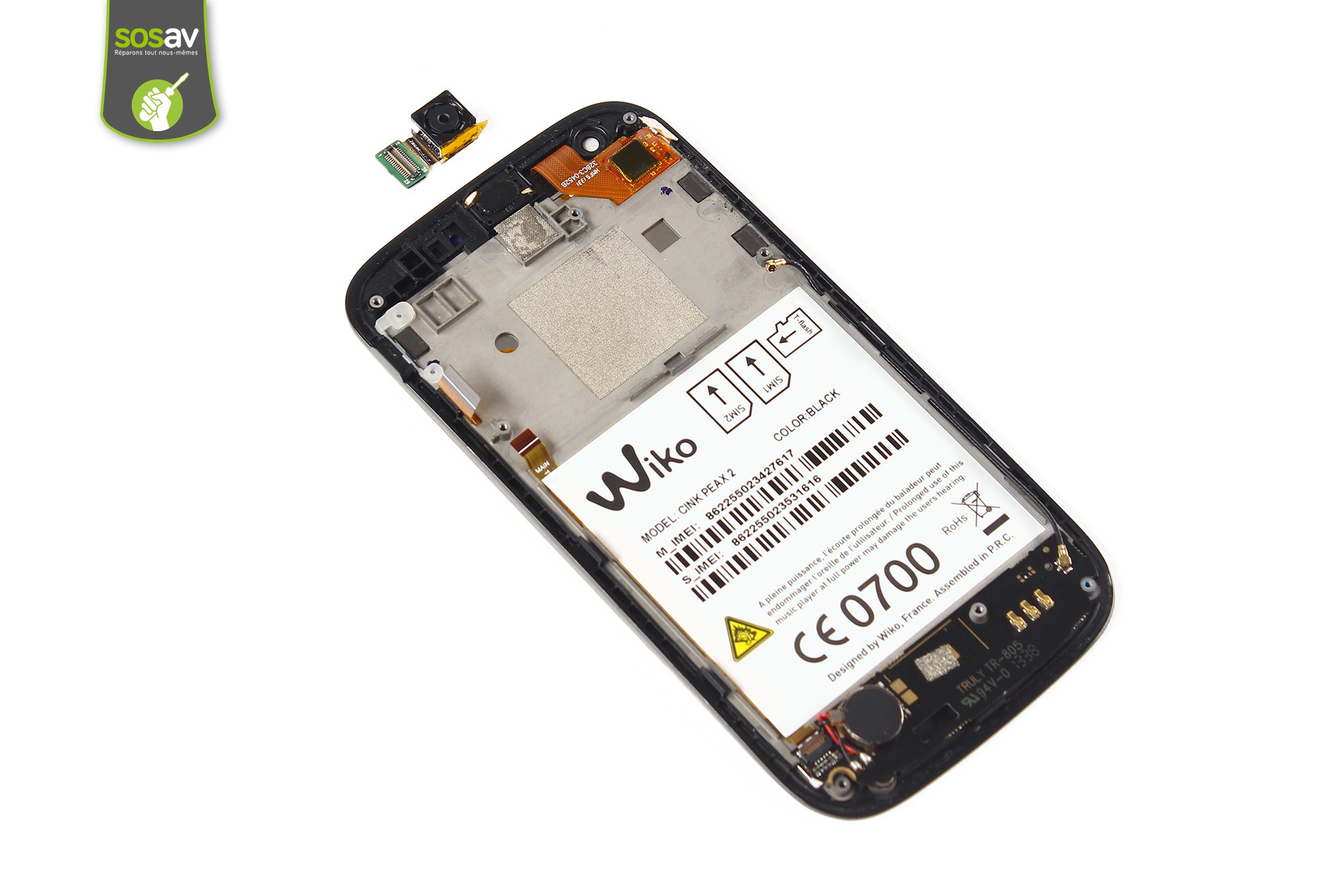

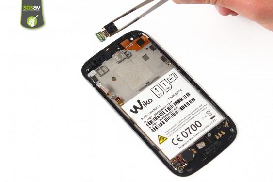

Saisissez la caméra arrière via la pince puis procédez à son retrait.
La caméra arrière de votre Wiko Cink Peax 2 est désormais démontée.Procédez à son remplacement par une pièce neuve si cela est nécessaire.
