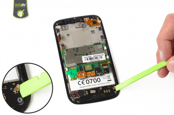

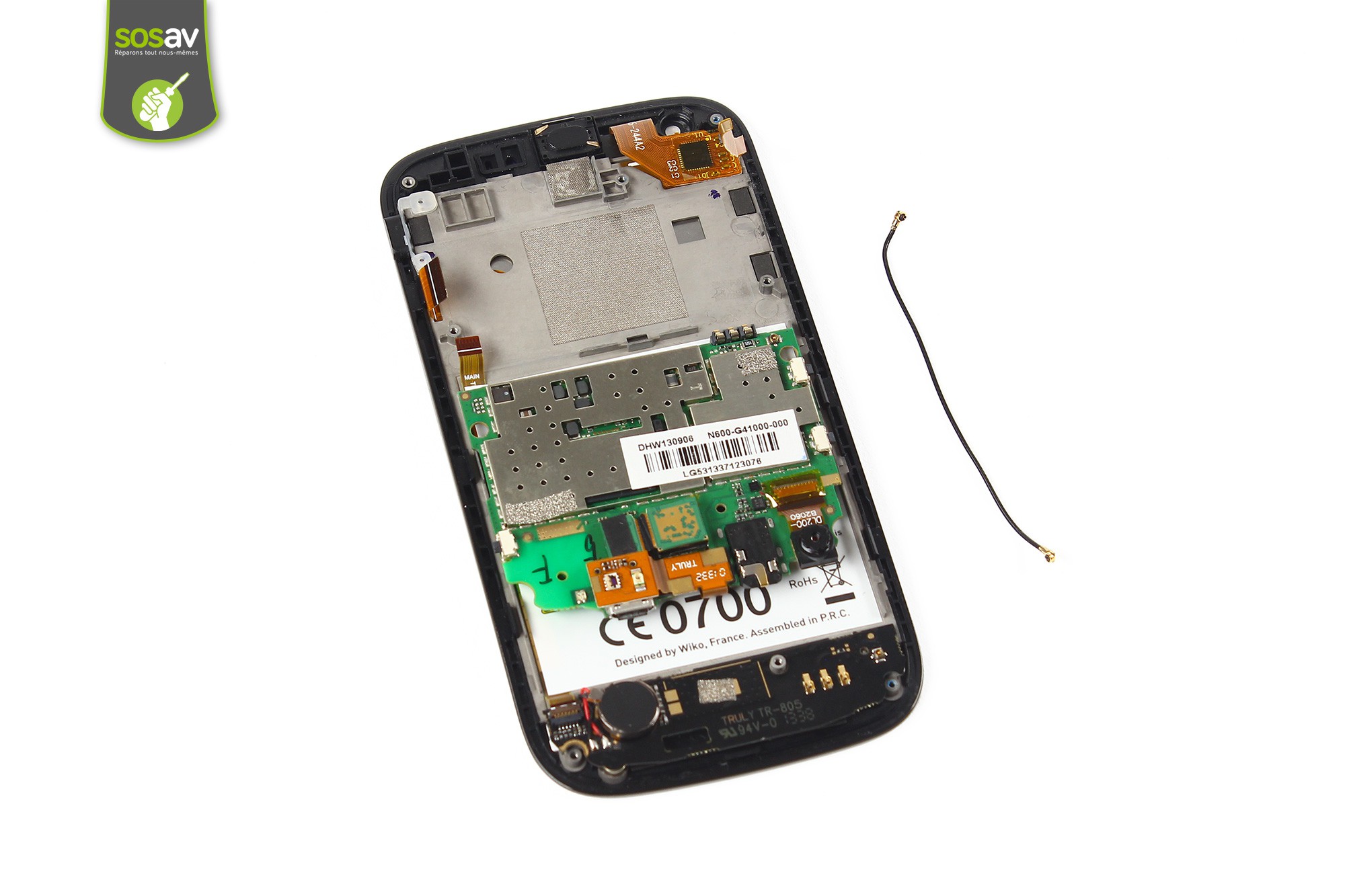

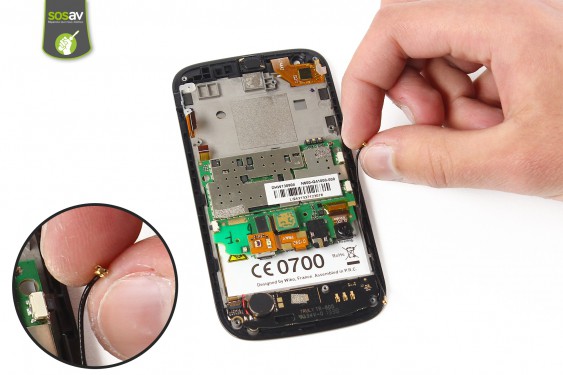

Reprenez la spatule en nylon, déconnectez ensuite le câble d'interconnexion côté carte mère et côté connecteur de charge.

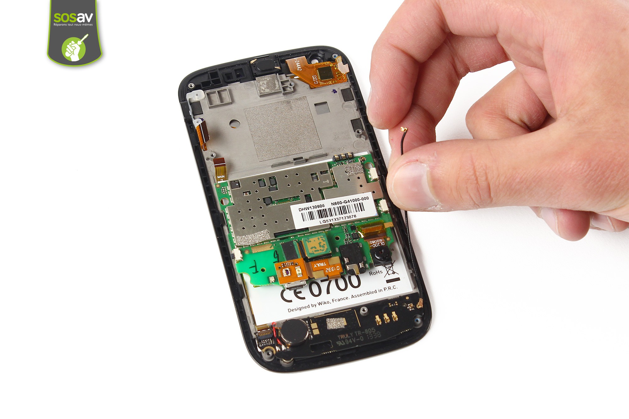

Saisissez ensuite le câble d'interconnexion puis retirez-le.
Le câble d'interconnexion de votre Wiko Cink Peax 2 est désormais démonté.Procédez à son remplacement par une pièce neuve si cela est nécessaire.
