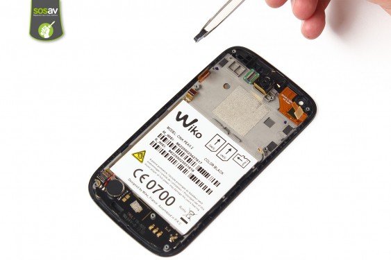

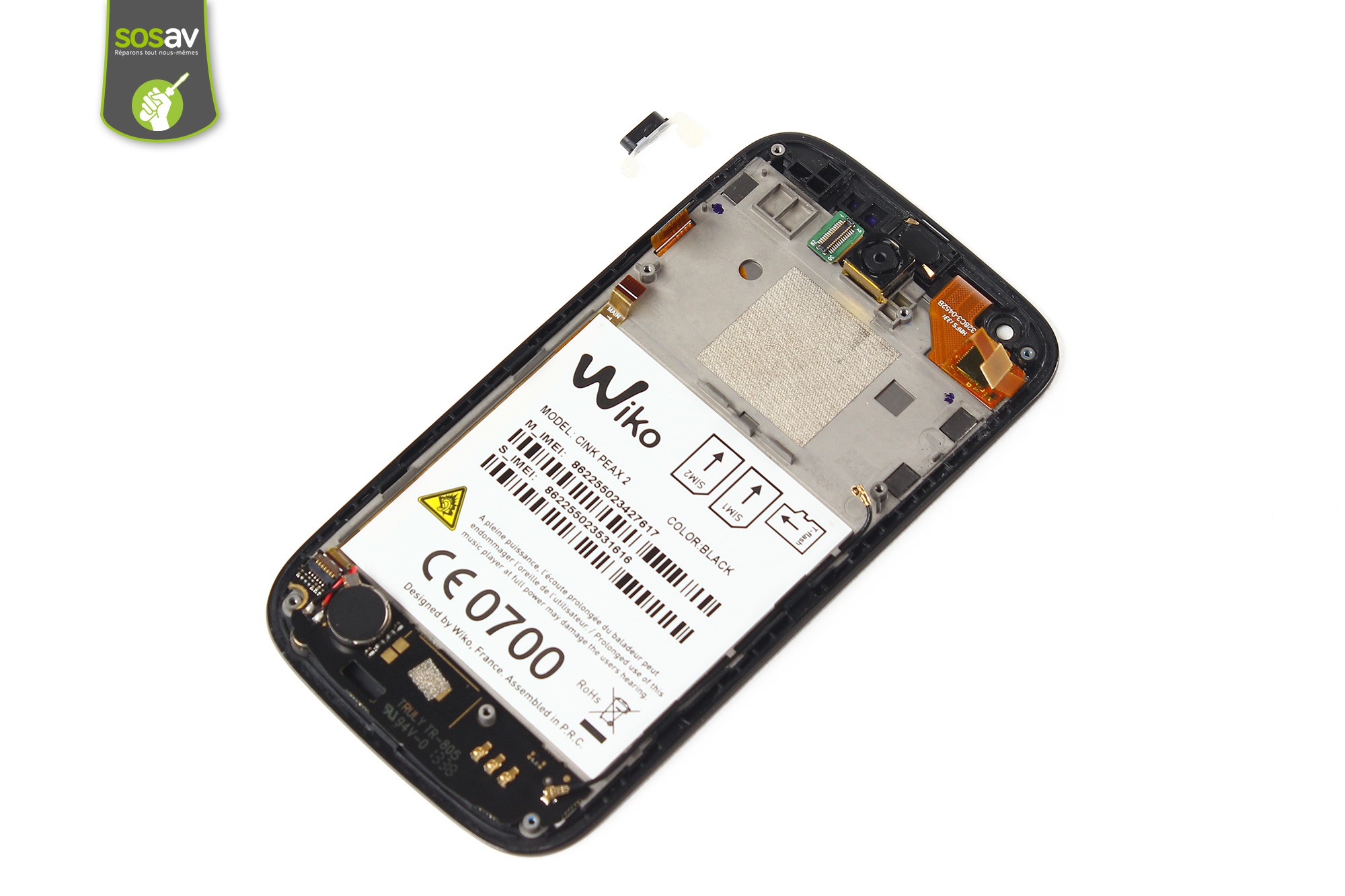

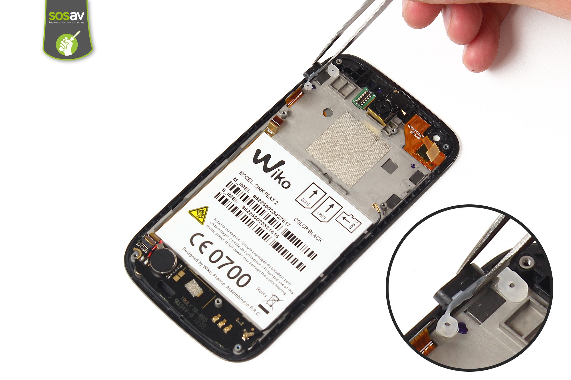

Utilisez la pince afin de saisir le bouton power.Procédez à son retrait.
Le bouton power de votre Wiko Cink Peax 2 est désormais démonté.Procédez à son remplacement par une pièce neuve si cela est nécessaire.
