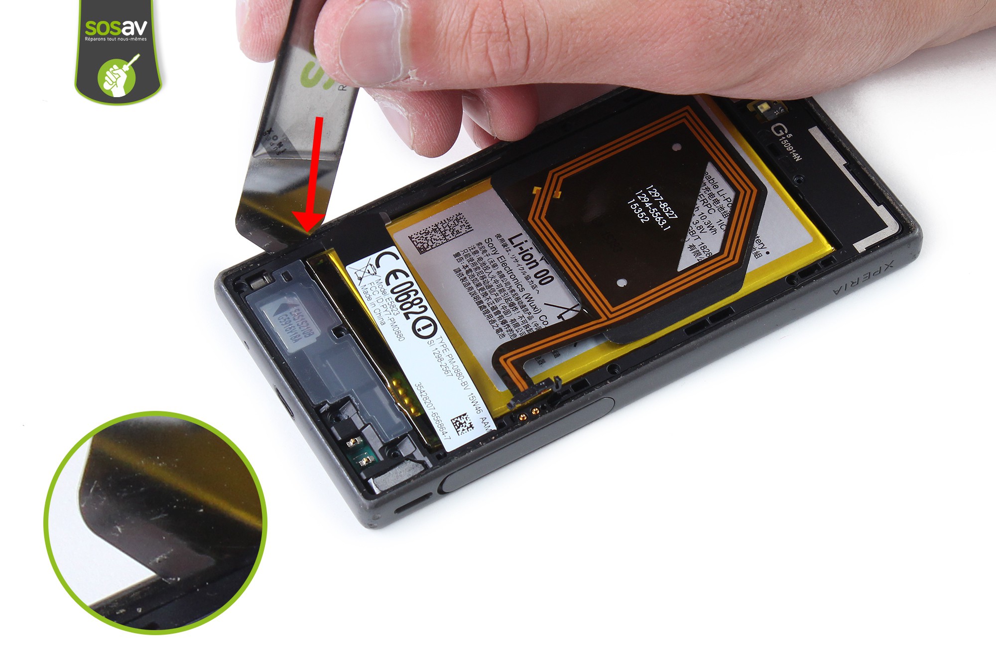

La vitre arrière est maintenue par un joint de colle faisant le tour complet de la vitre.Il est nécessaire de chauffer intégralement la vitre à l'aide d'un sèche-cheveux pendant 1 minute environ.
Une fois la vitre arrière suffisamment chauffée, insérez une spatule iSesamo dans l'interstice inférieur droit du téléphone, puis remontez délicatement vers le haut afin de décoller le côté droit de la vitre.Procédez de la même façon pour la partie supérieure de la vitre arrière.
Faîtes de même pour le côté gauche et la partie basse de la vitre arrière.
Soulevez ensuite la vitre et procédez à son retrait.La vitre arrière de votre Z5 compact est désormais démontée.

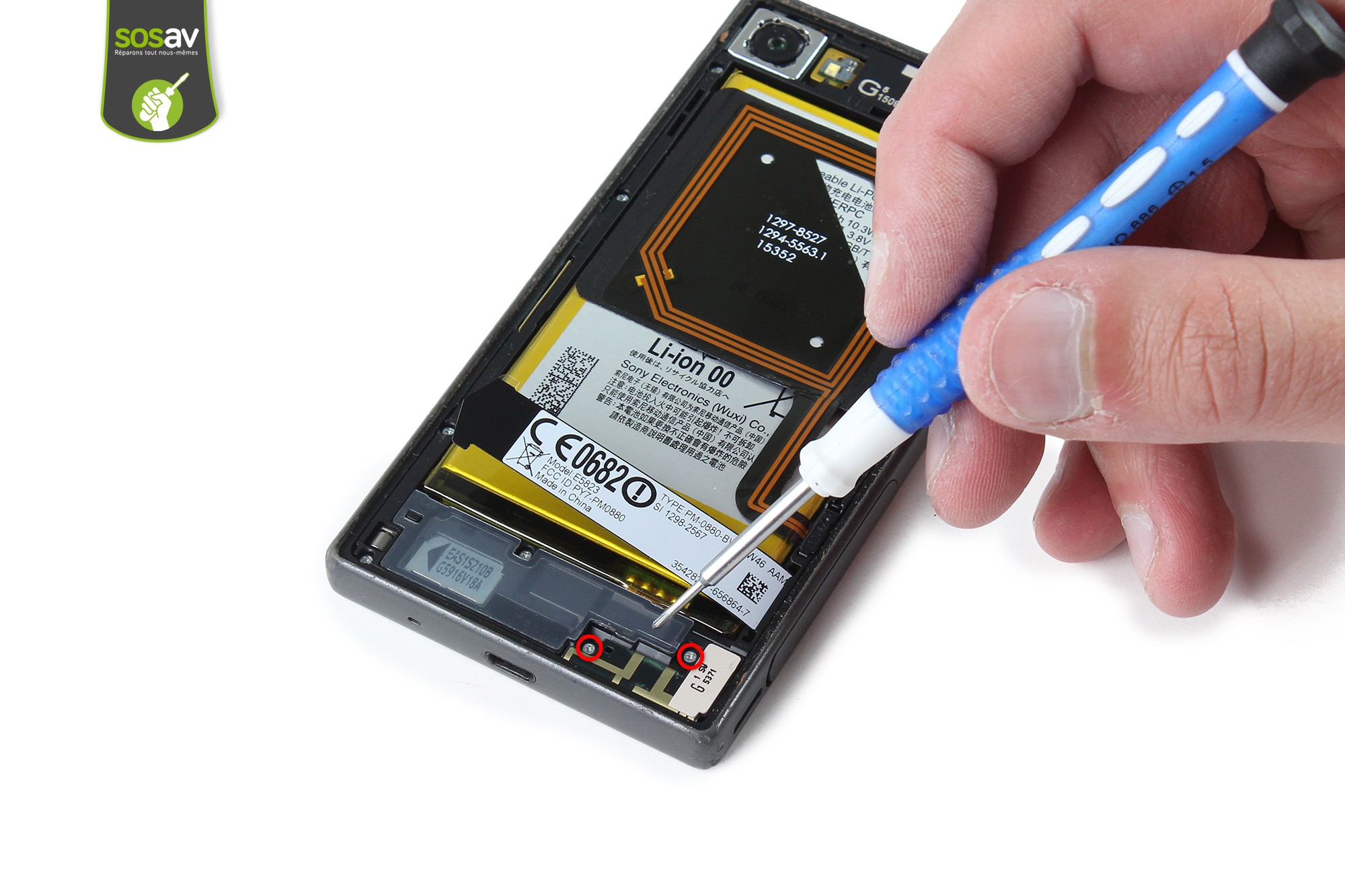

A l'aide d'un tournevis cruciforme, dévissez les deux vis servant à maintenir l'antenne GSM.
Placez ensuite la spatule en nylon sous l'antenne GSM puis faîtes délicatement levier afin de la retirer.Procédez à son retrait.

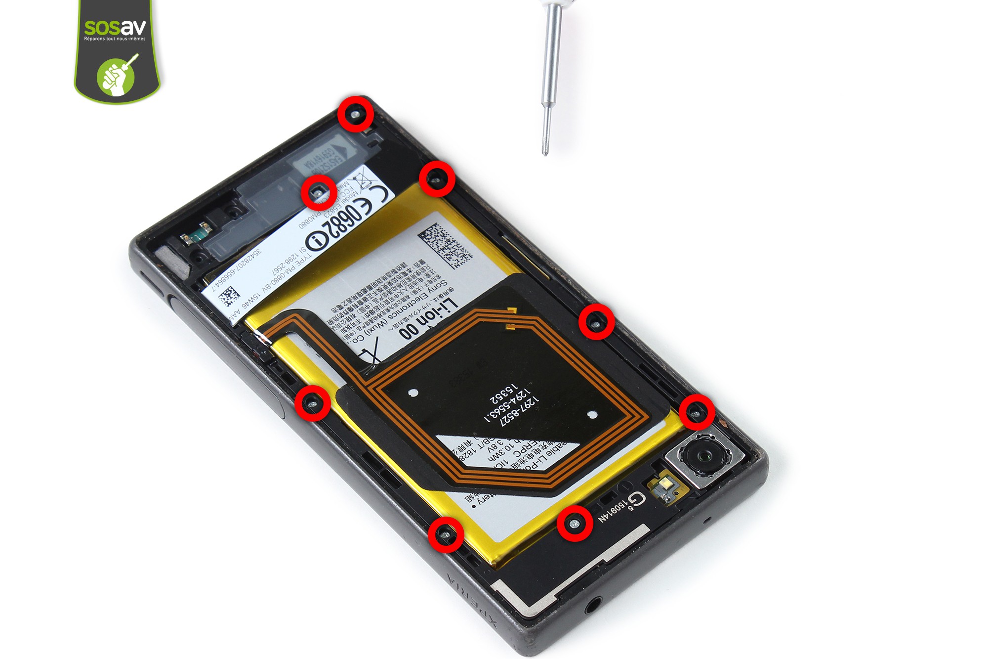

Dévissez les 8 vis cruciformes entourées en rouge servant à maintenir le châssis interne.
Déclipsez ensuite le connecteur de l'antenne NFC en vous aidant de la pointe de la spatule en nylon.

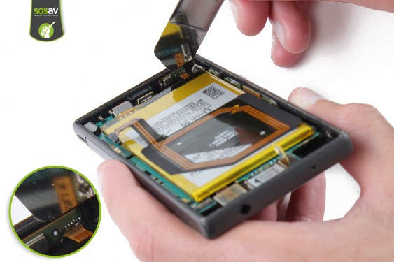

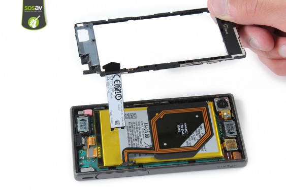

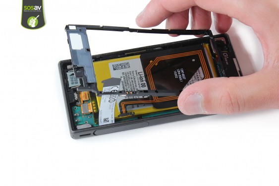

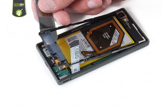

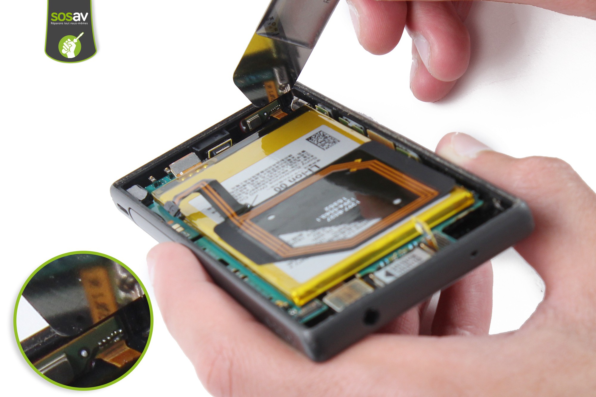

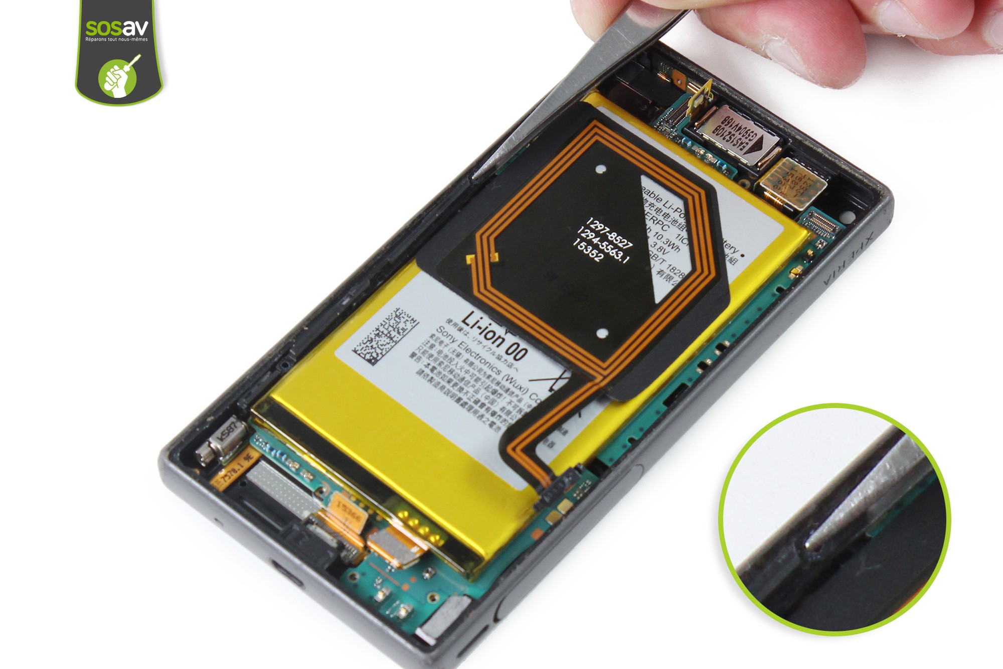

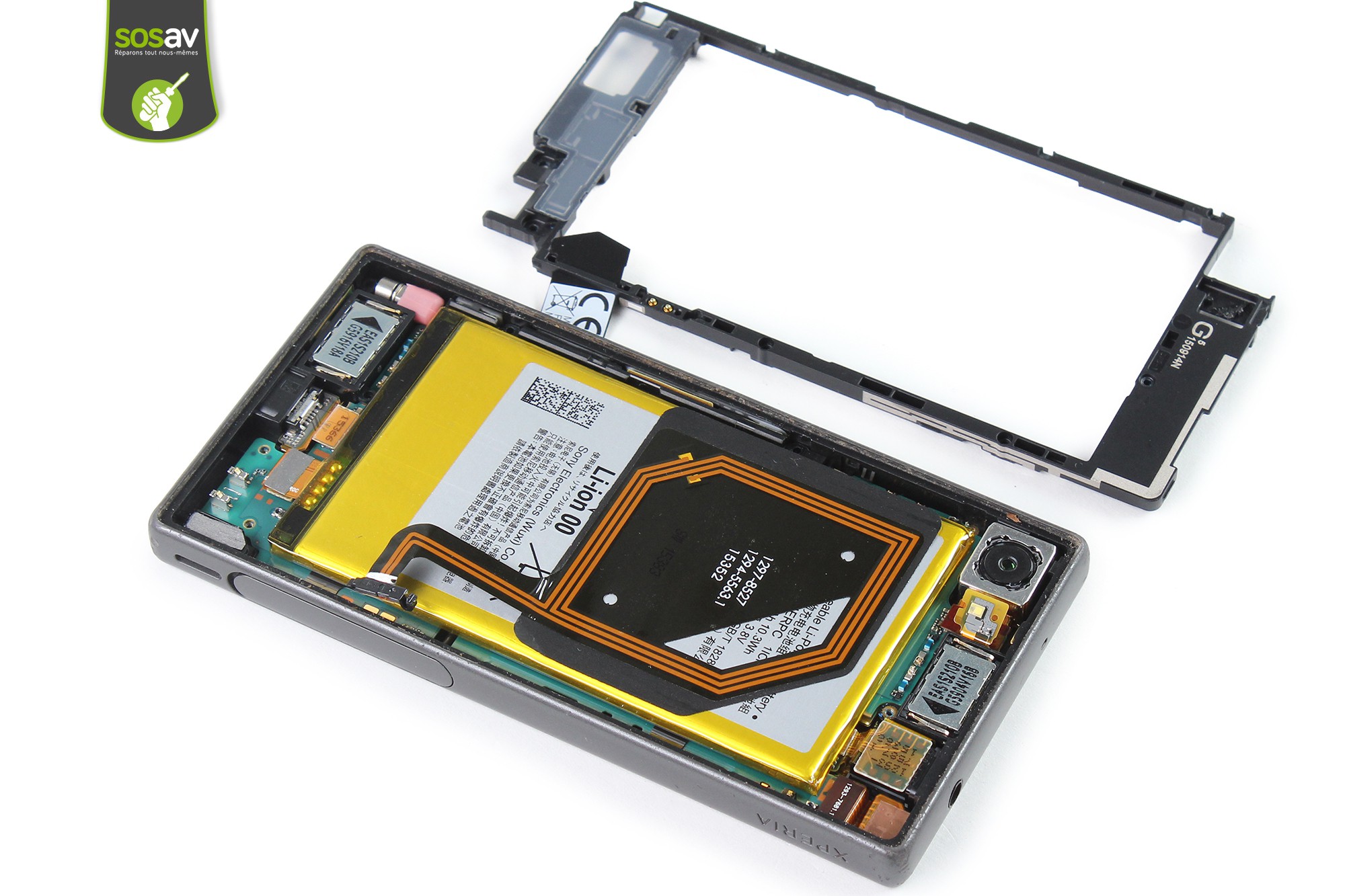

Insérez une spatule iSesamo dans le coin inférieur gauche puis faîtes levier afin de déclipser le châssis du téléphone.Saisissez-le et procédez à son retrait.
Le châssis interne de votre Z5 compact est désormais démonté.

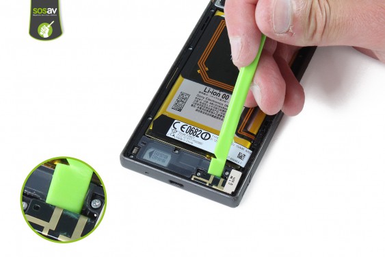

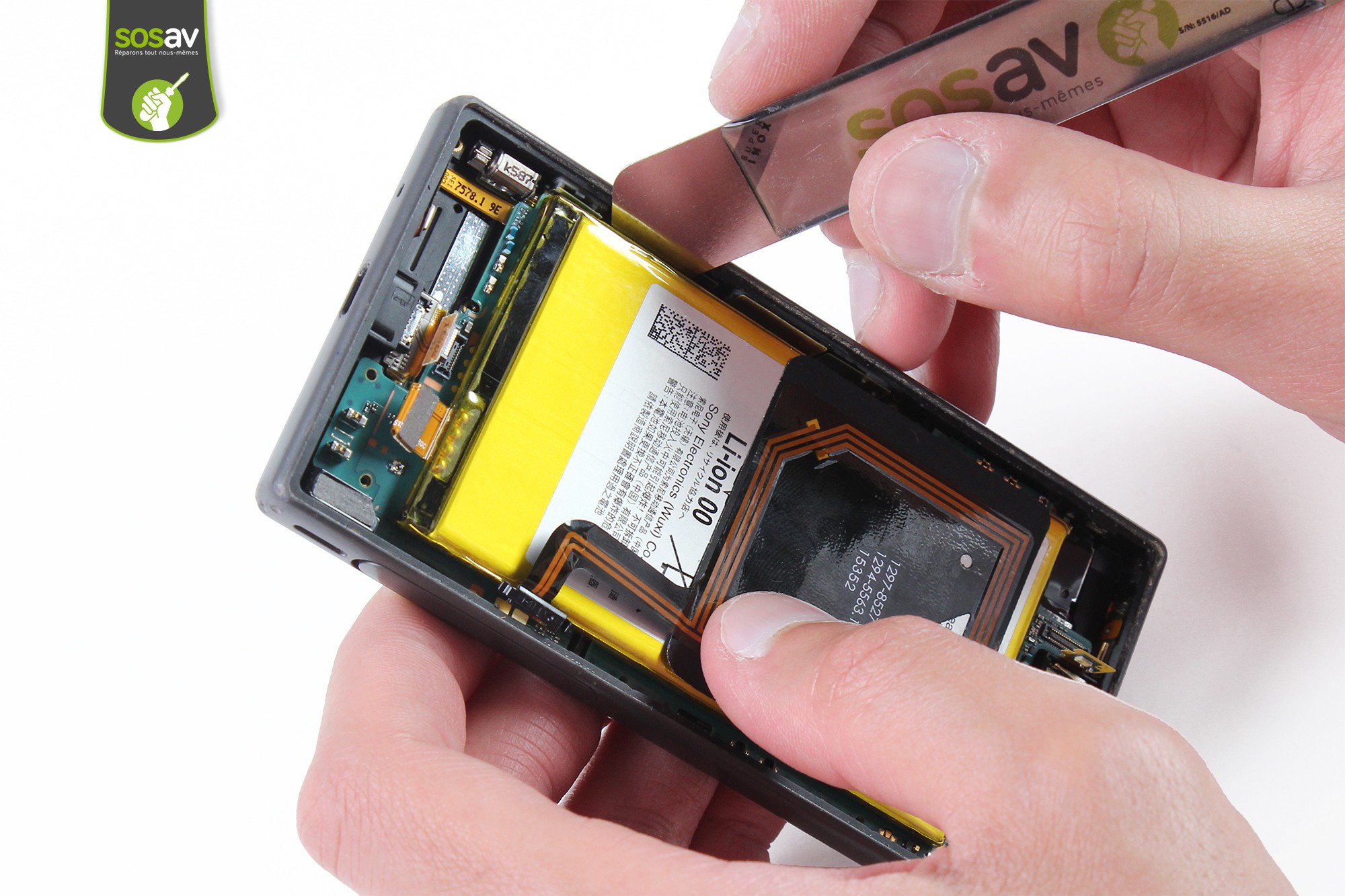

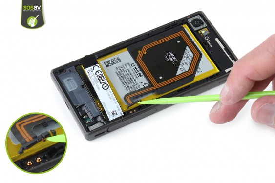

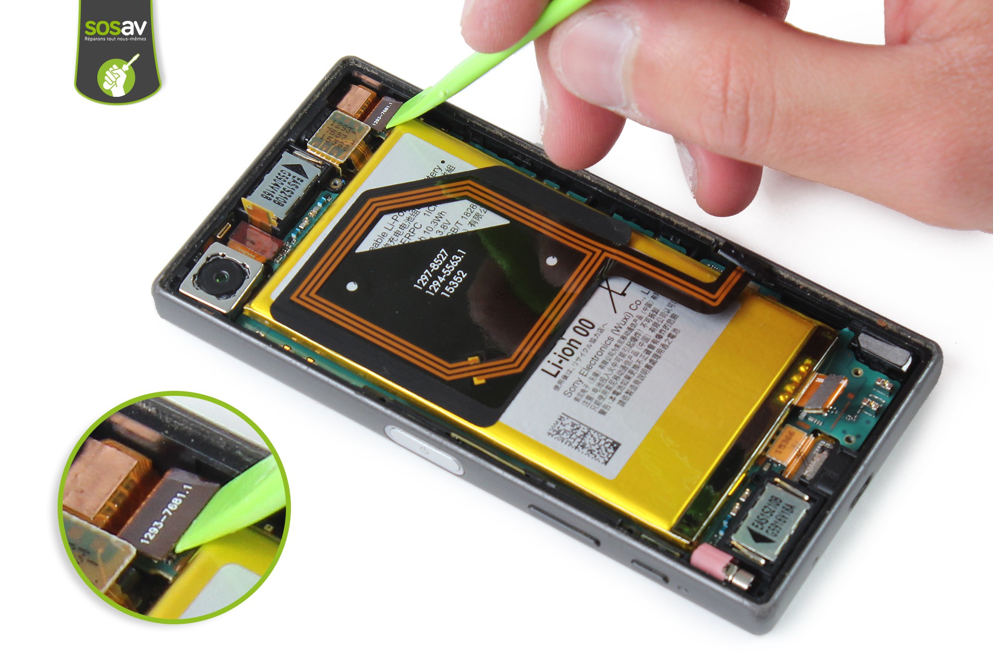

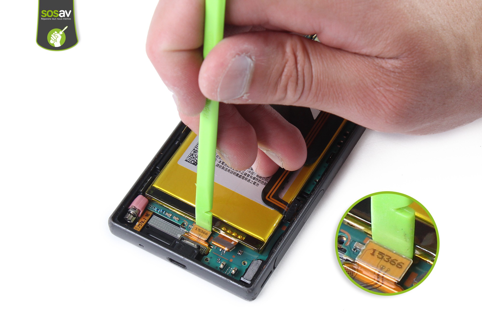

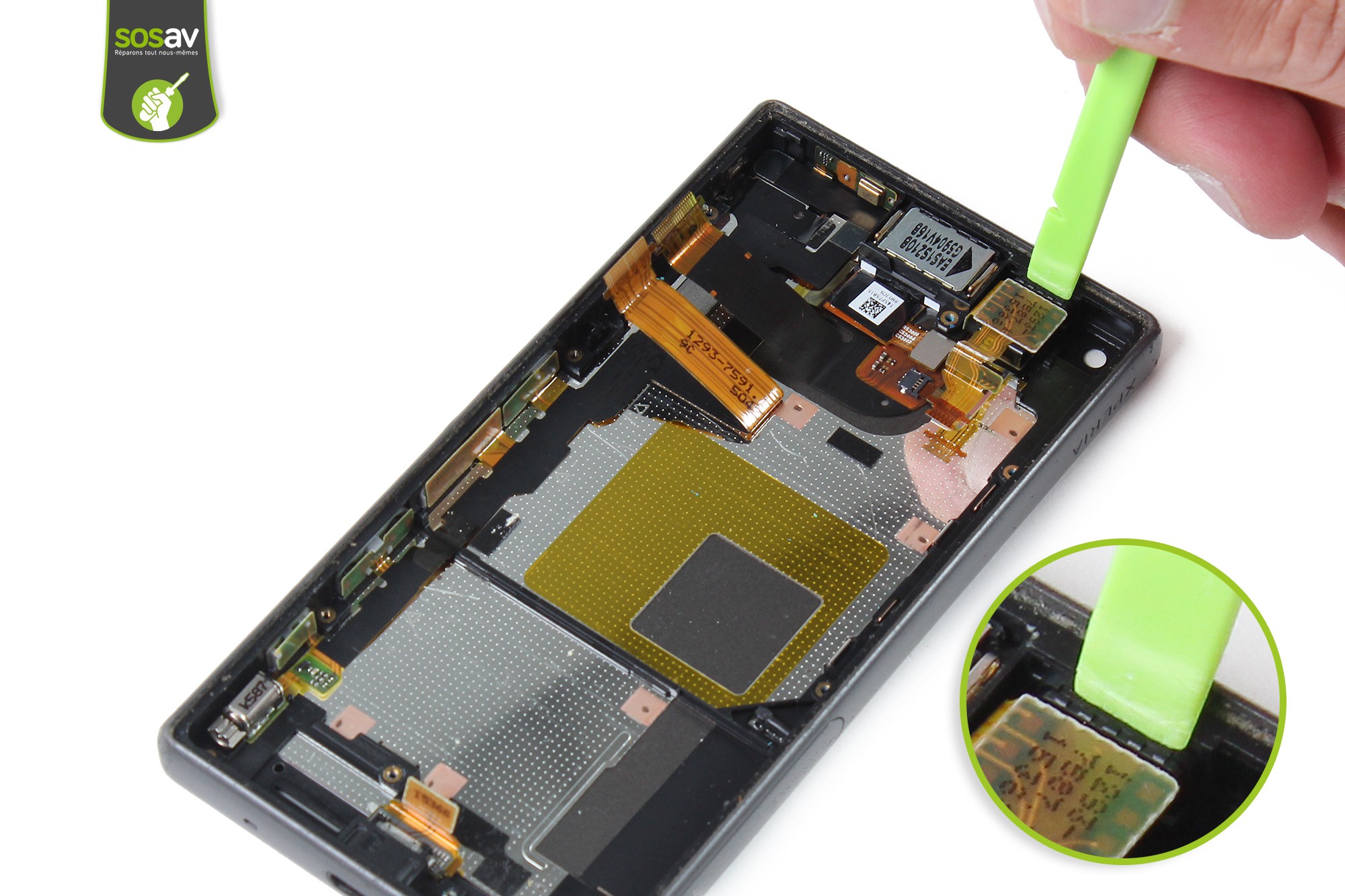

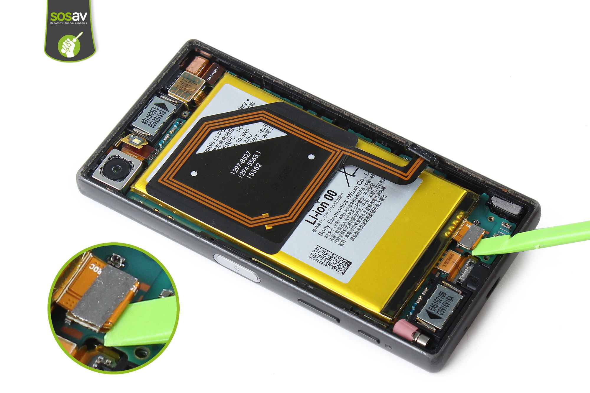

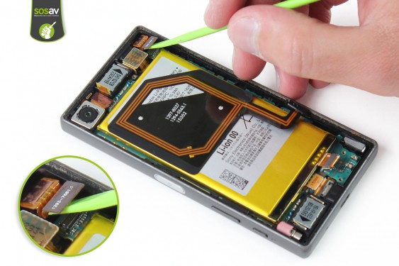

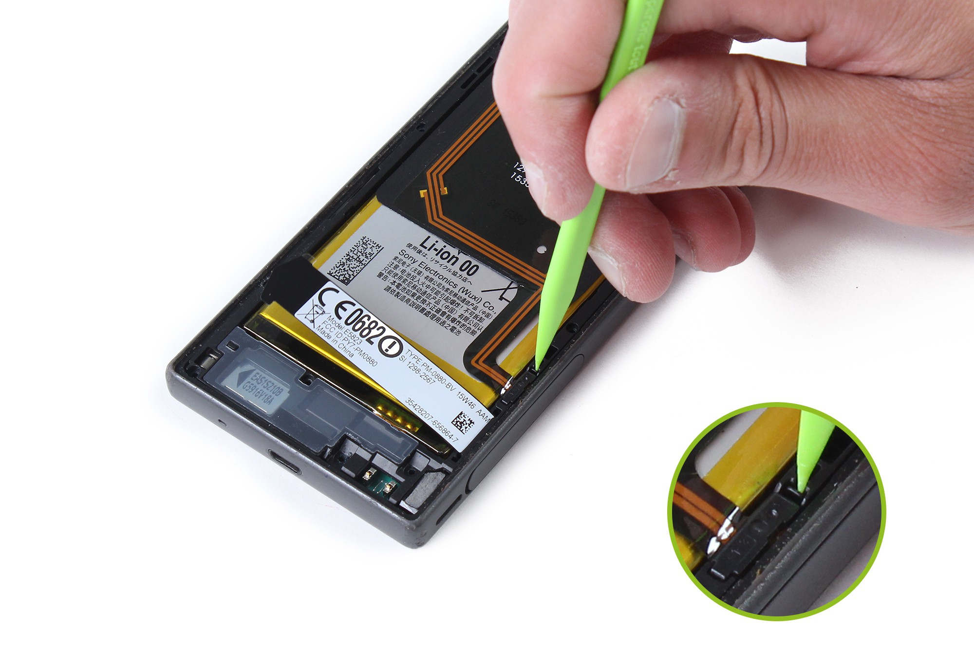

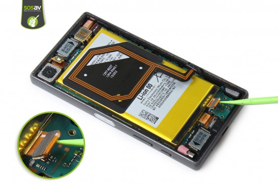

Par sécurité il est très important de déconnecter la batterie à l'aide d'une spatule en nylon avant de continuer les prochaines étapes.

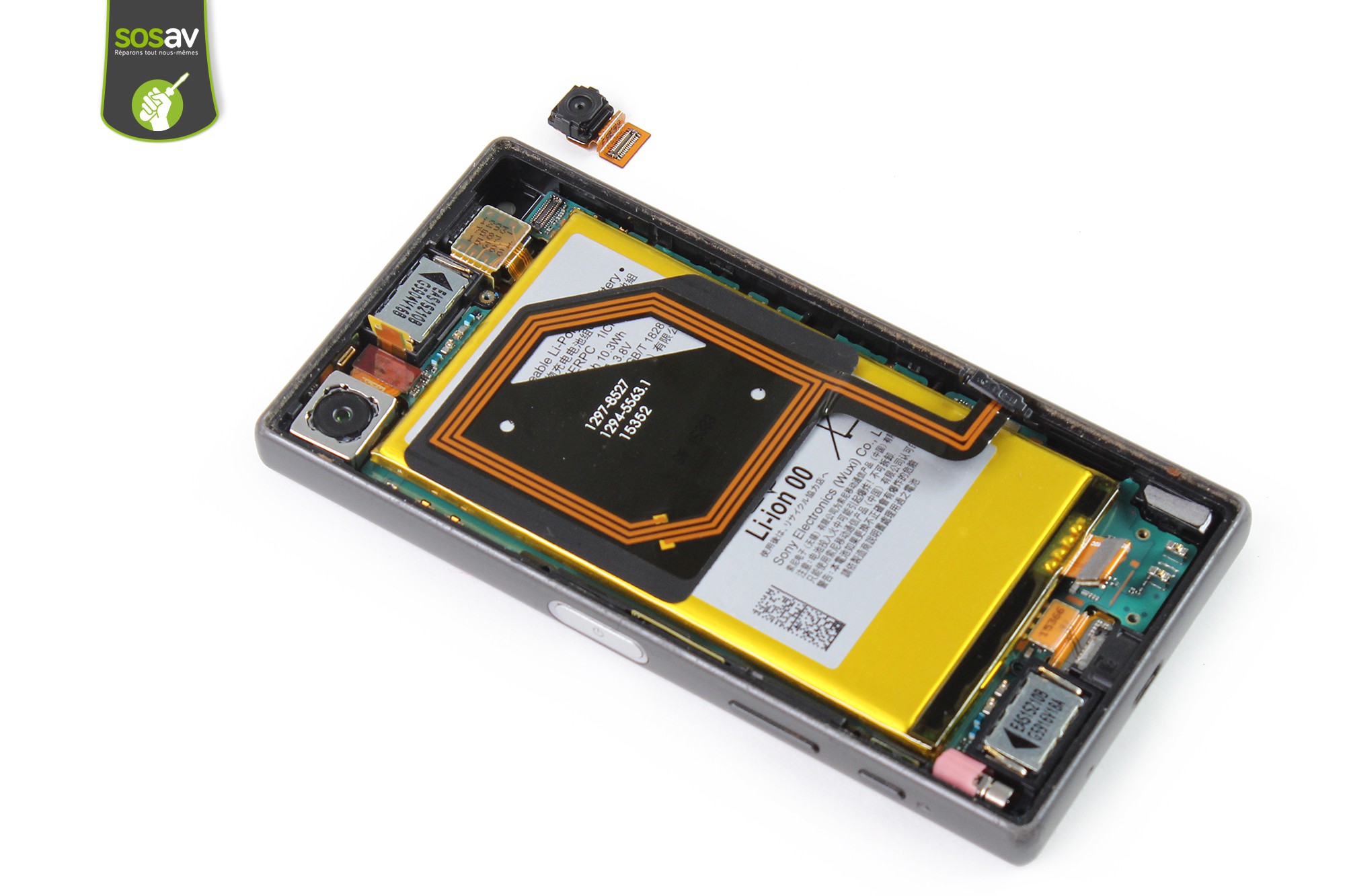

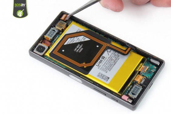

A l'aide d'une spatule en nylon, déconnectez la caméra avant de la carte mère.
Puis retirez-la de son emplacement avec la pince plate du kit outils.

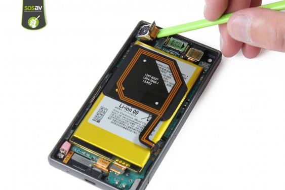

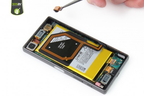

La caméra avant de votre Xperia Z5 compact est desormais démontée.

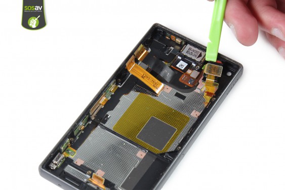

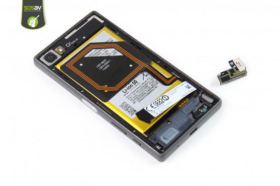

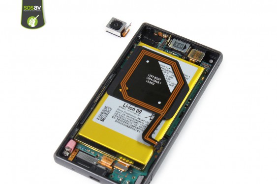

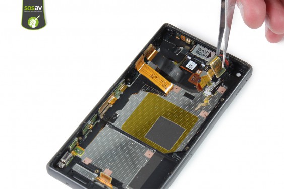

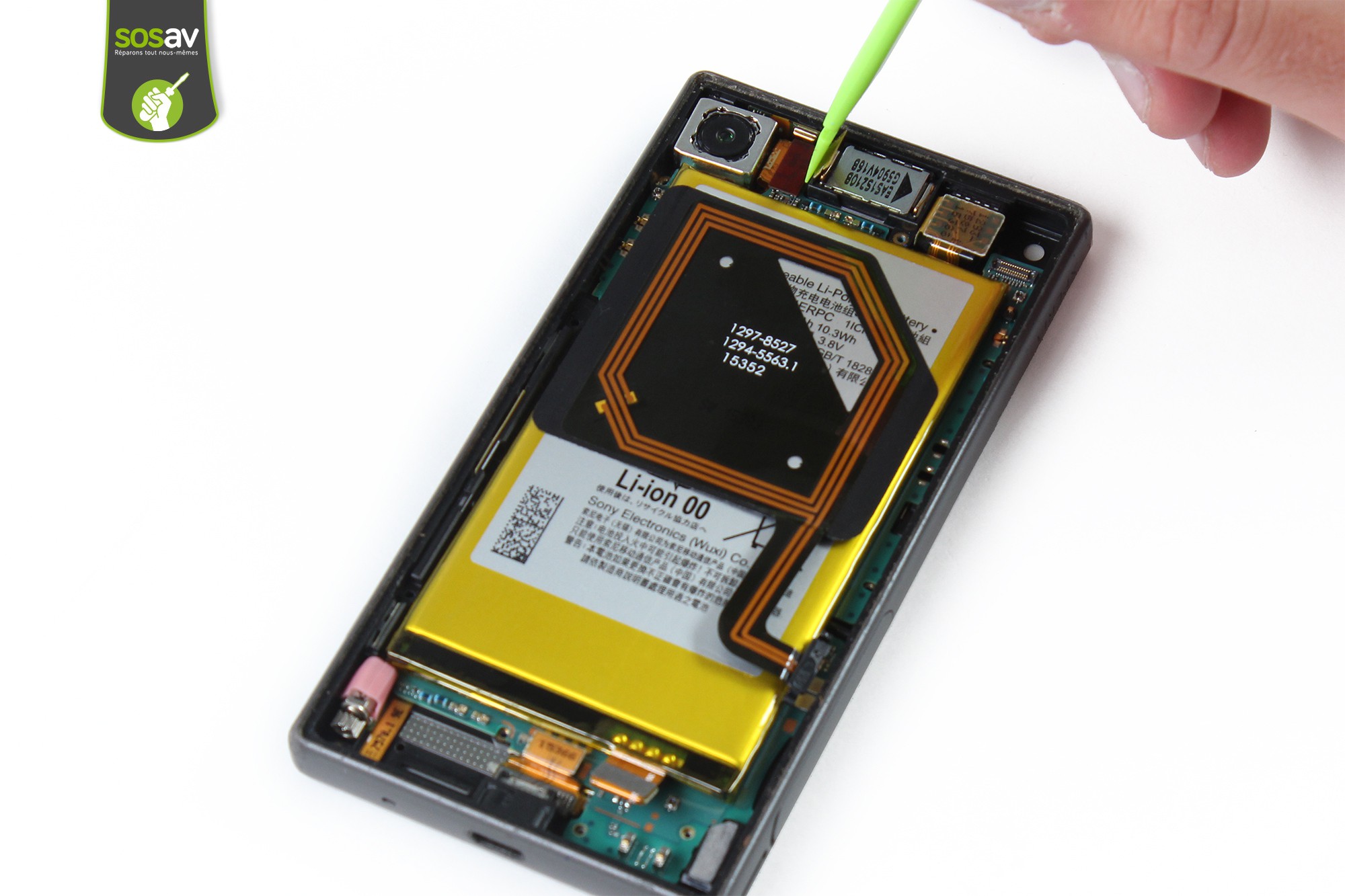

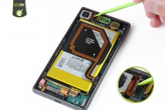

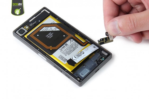

Toujours avec le même outil, déconnectez puis retirez la caméra arrière de son emplacement.

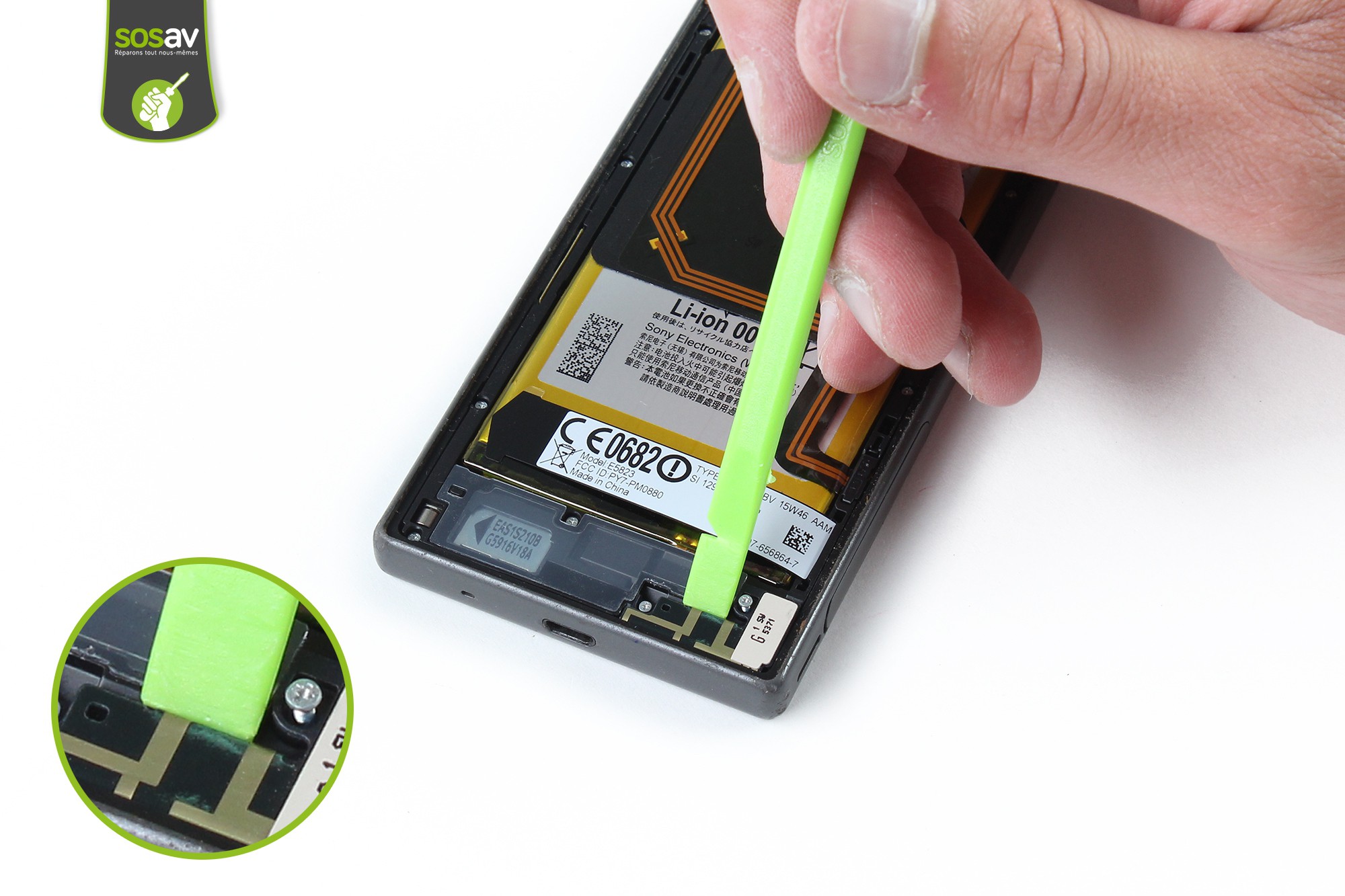

Puis débranchez la nappe de connexion du connecteur de charge.

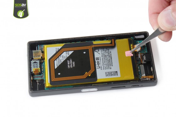

Avec la pince plate, retirez le petit cache en caoutchouc du vibreur.

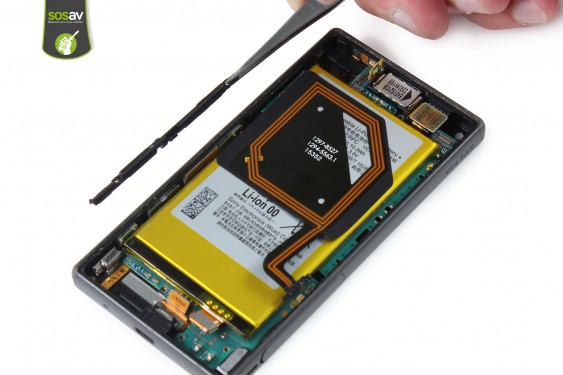

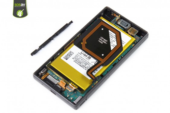

Maintenant, toujours avec la pince, déclipsez le cache plastique des boutons latéraux du châssis.

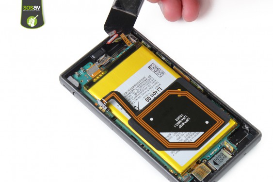

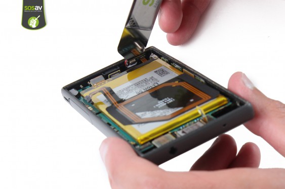

A l'aide d'une spatule métallique iSesamo, décollez délicatement le micro du châssis du téléphone.Attention, la nappe du micro est fragile, allez-y doucement !

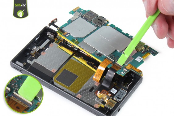

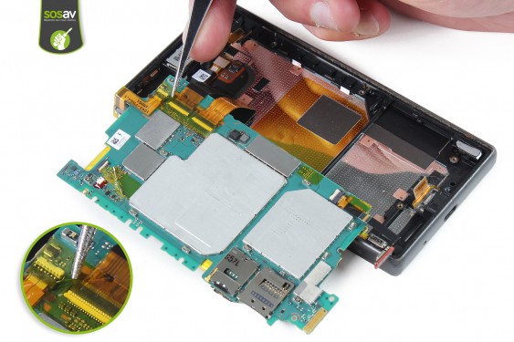

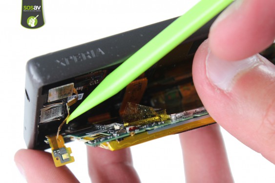

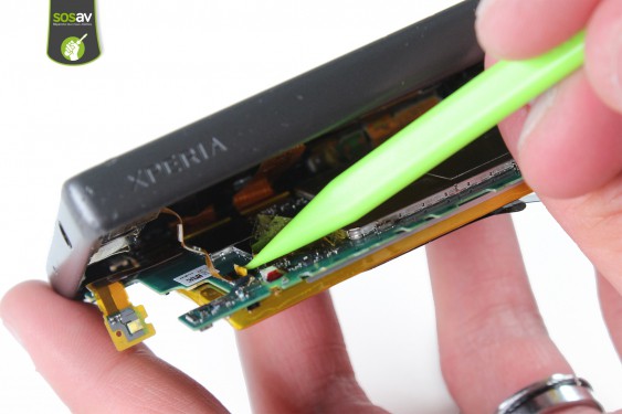

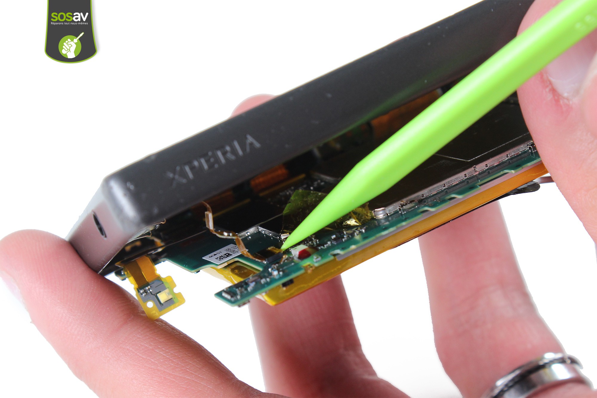

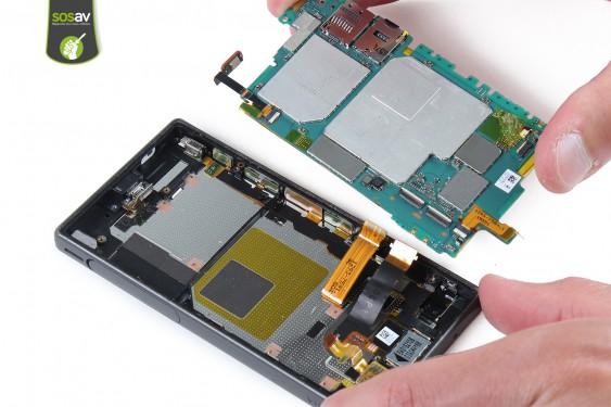

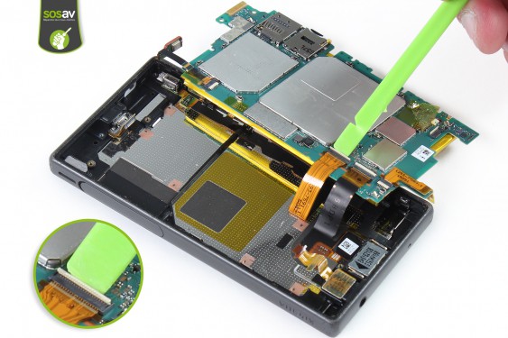

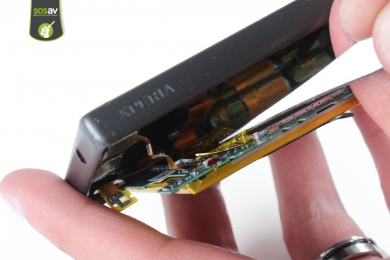

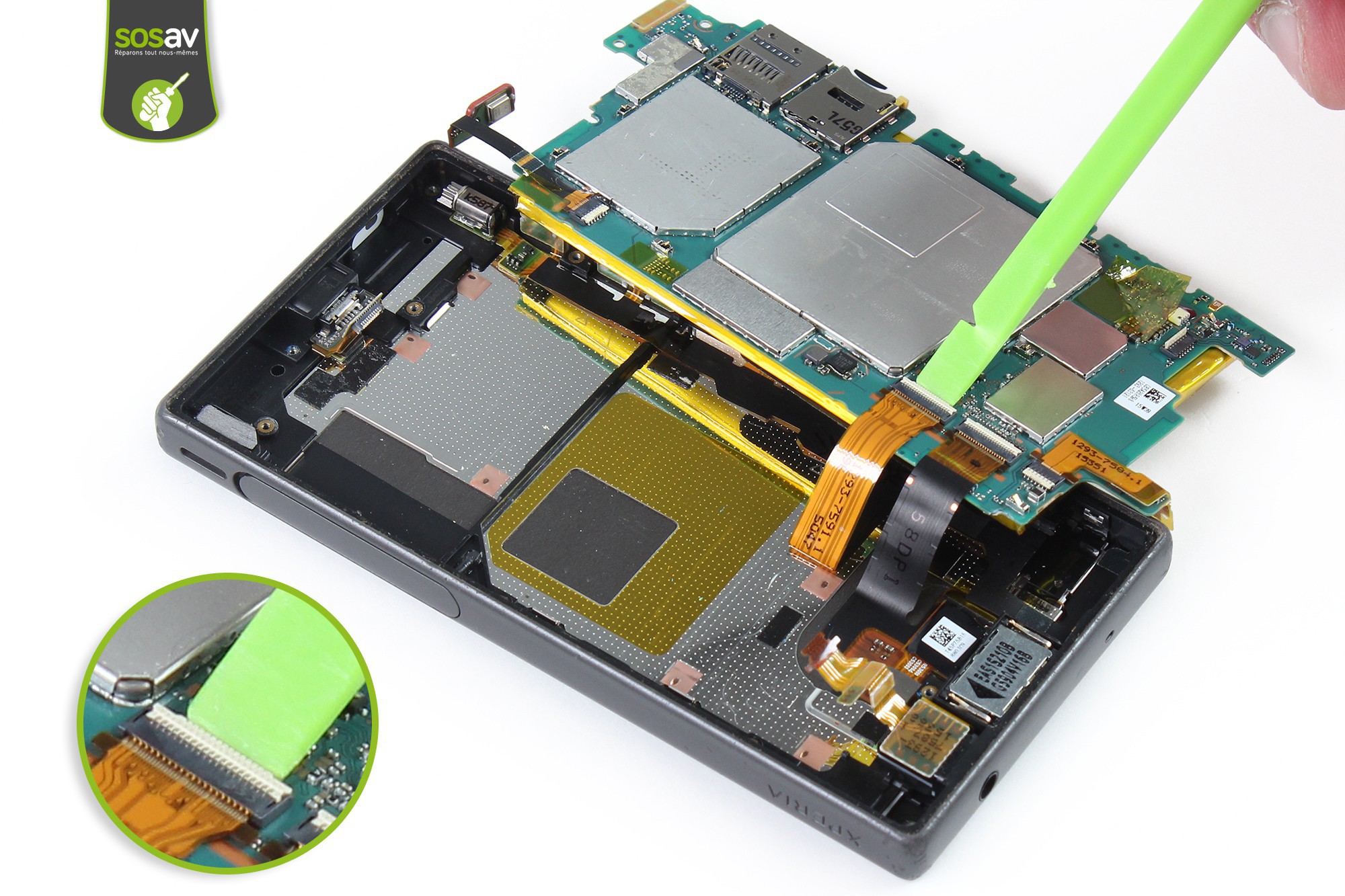

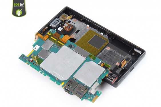

Relevez délicatement la carte mère en insérant la pointe de la spatule métallique iSesamo entre la carte mère et le châssis du téléphone, puis faîtes levier.Puis retirez le scotch jaune protégeant le connecteur de la prise jack.

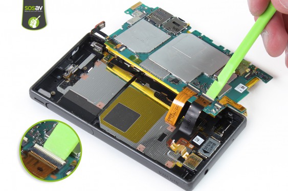

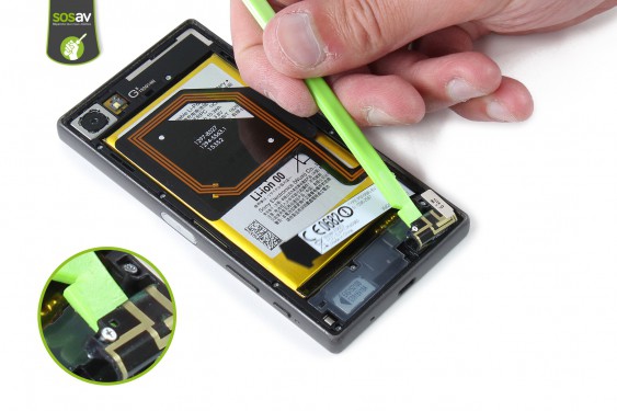

Reprenez la spatule en nylon pour déverrouiller le connecteur de la prise jack.Puis avec la pointe de l'outil, retirez la nappe du connecteur.

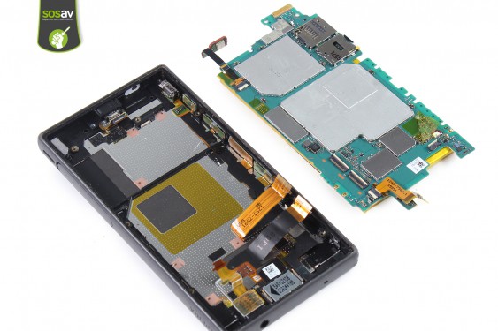

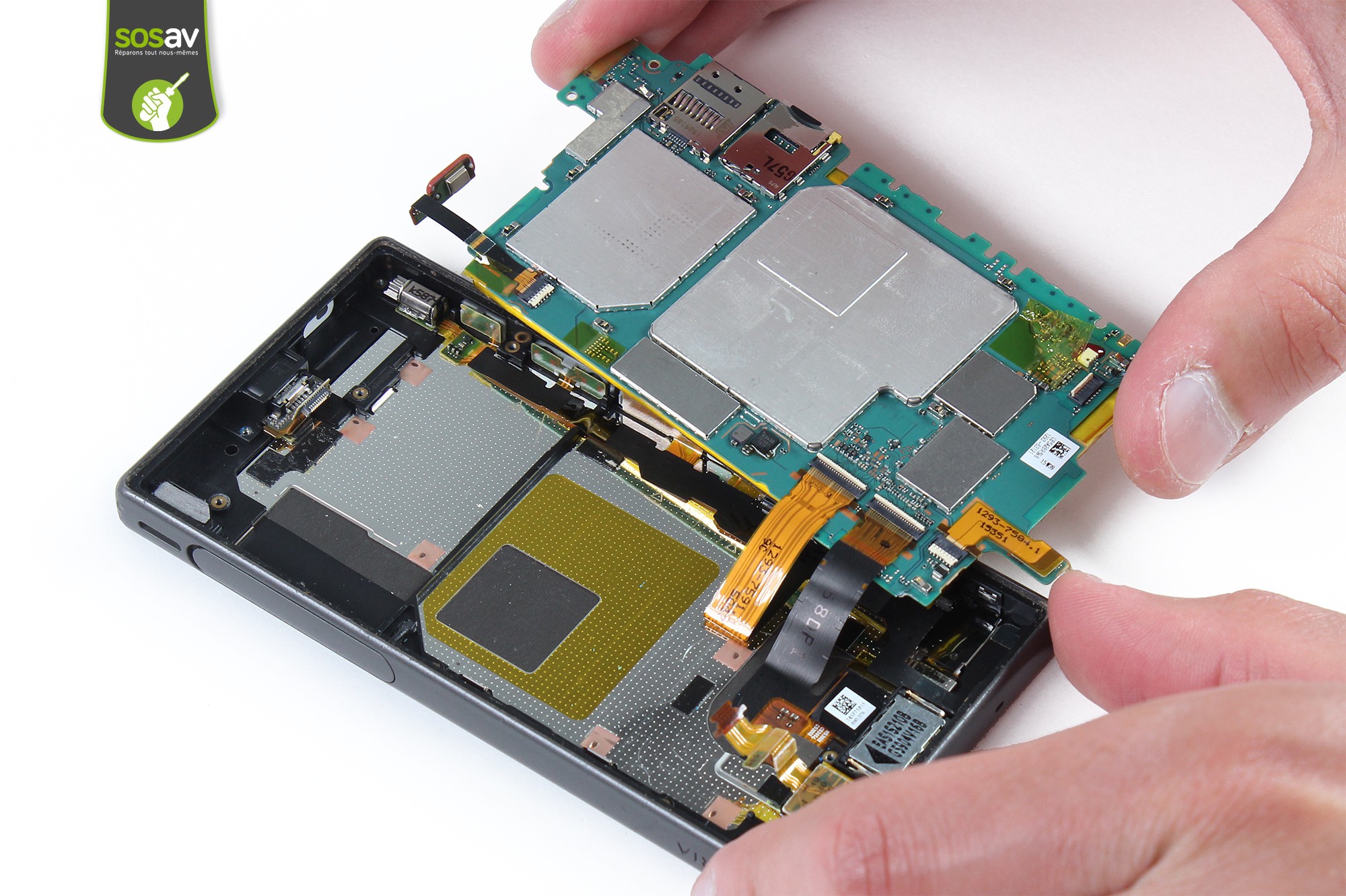

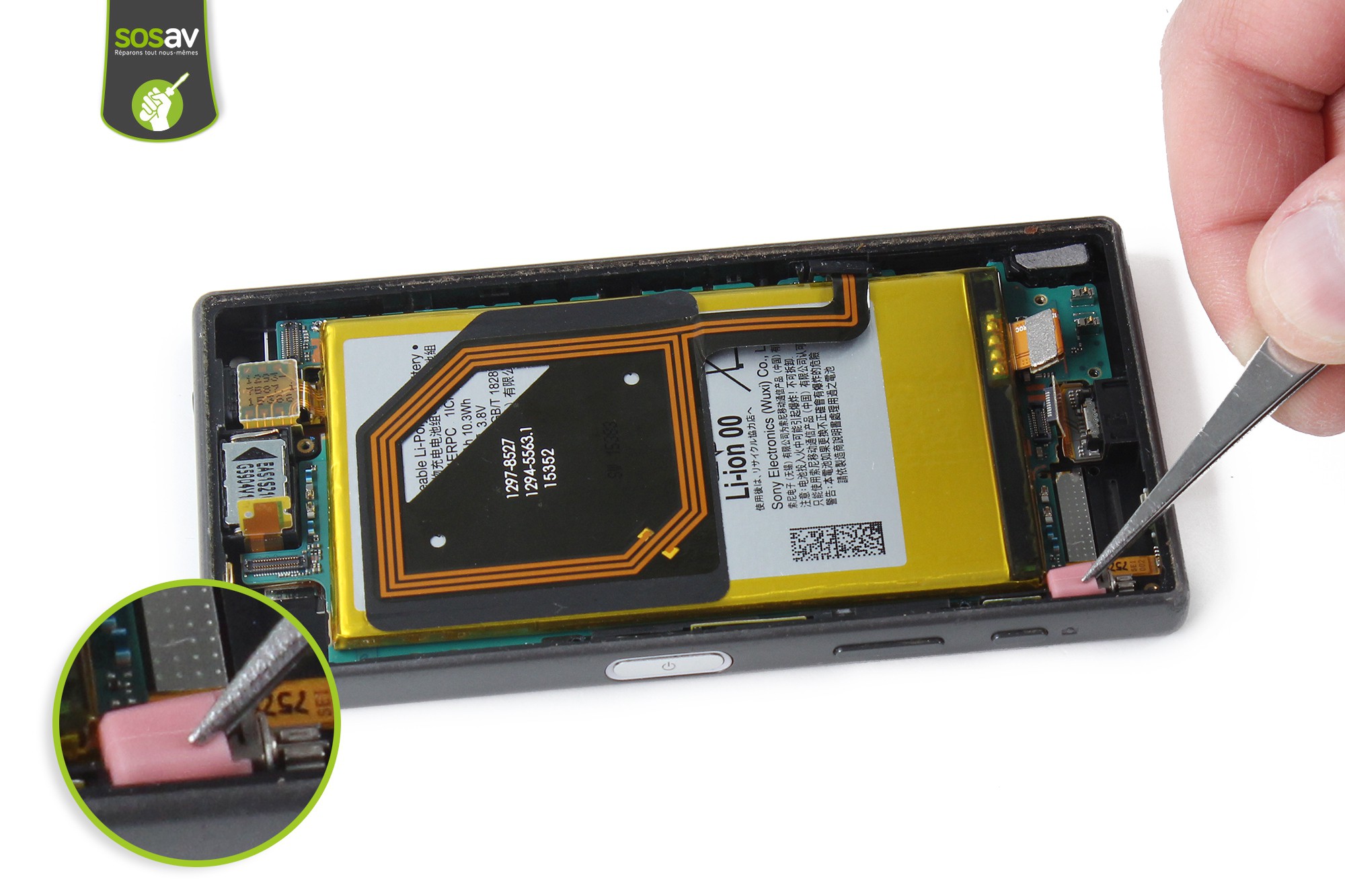

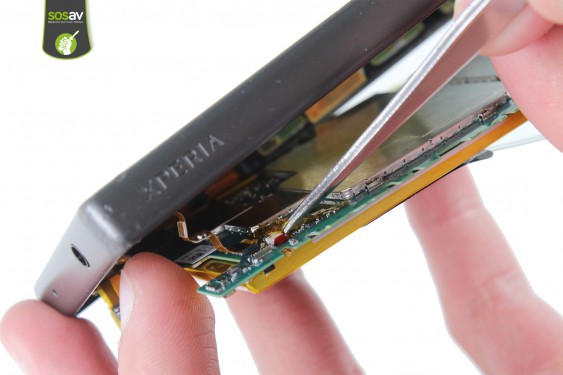

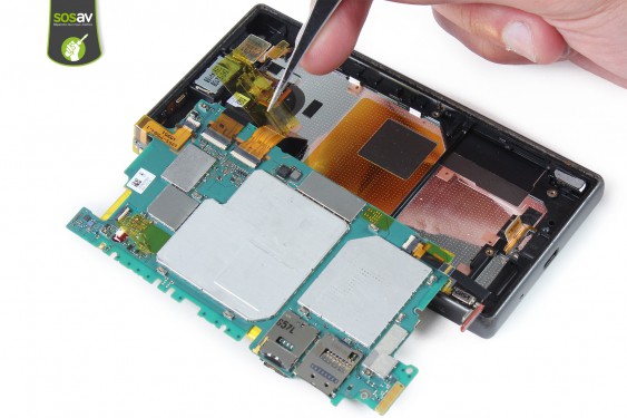

Relevez délicatement la carte mère comme on ouvrirait un livre puis de nouveau avec la pince plate, retirez le scotch jaune protégeant les connecteurs de l'écran et des boutons latéraux.
Etape 24

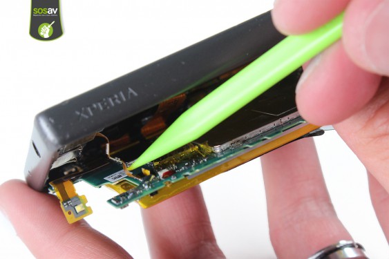

Reprenez la spatule en nylon pour déverrouiller le connecteur de la nappe des boutons latéraux + vibreur puis le connecteur de la nappe de l'écran.
Etape 25

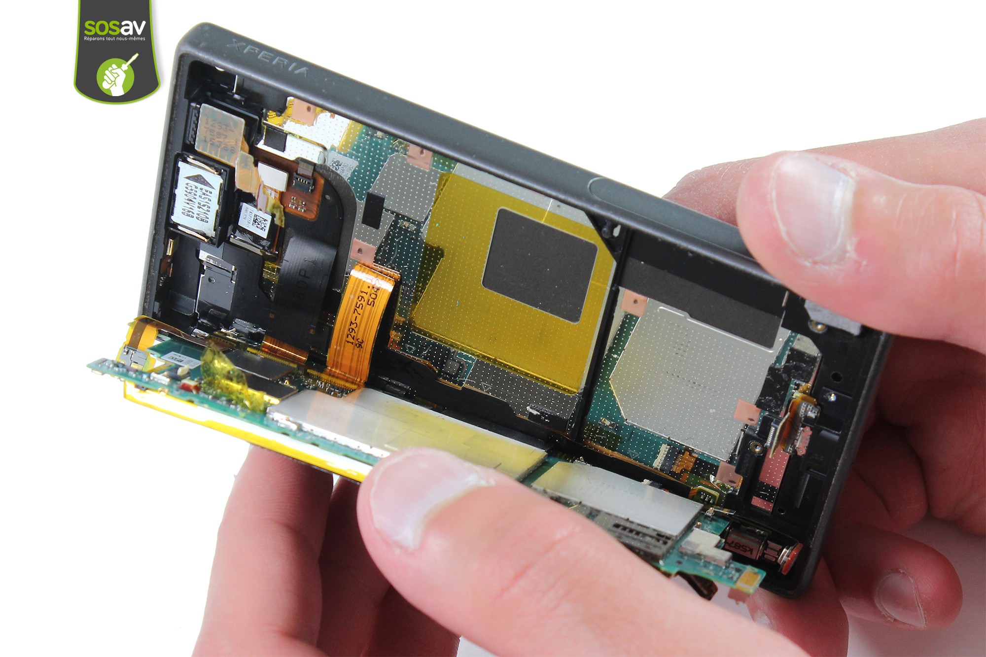

Plus rien ne retient désormais la carte mère au téléphone, vous pouvez opérer le retrait de la carte mère.
Etape 26

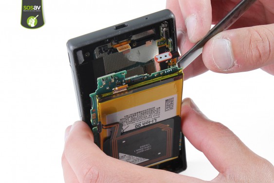

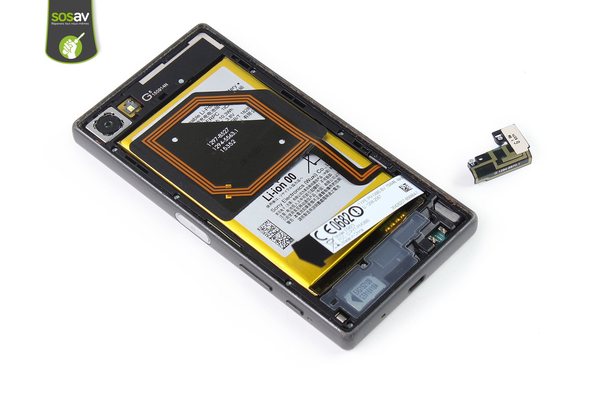

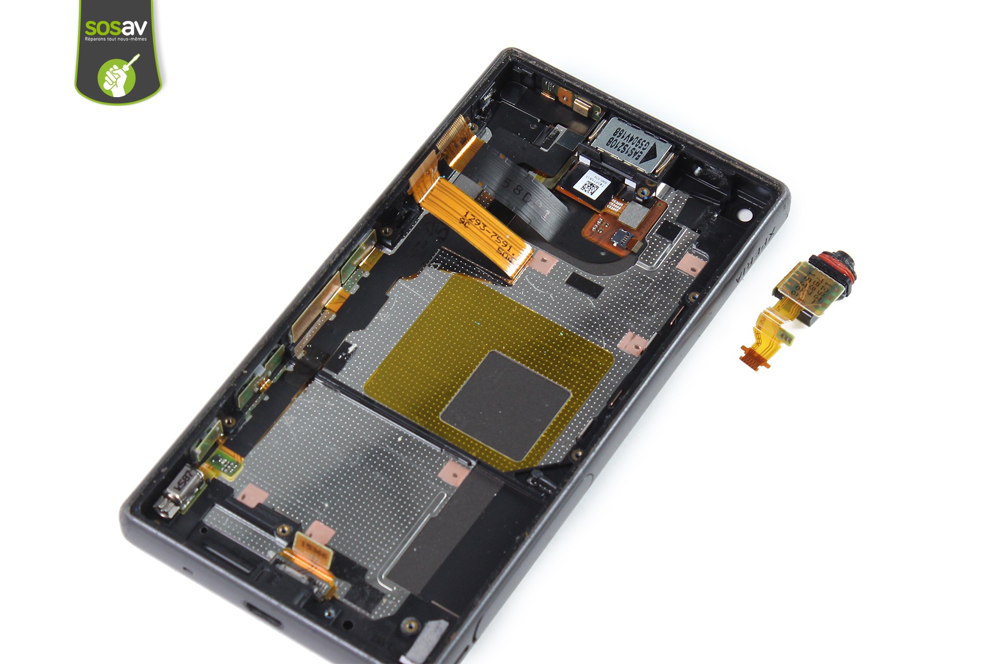

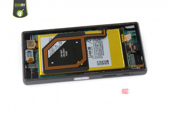

A l'aide de la spatule en nylon puis de la pince plate, retirez délicatement la prise jack de son emplacement.
Etape 27
La prise jack Xperia Z5 compact est desormais démontée.Vous pouvez procéder à son remplacement si vous le souhaitez.
