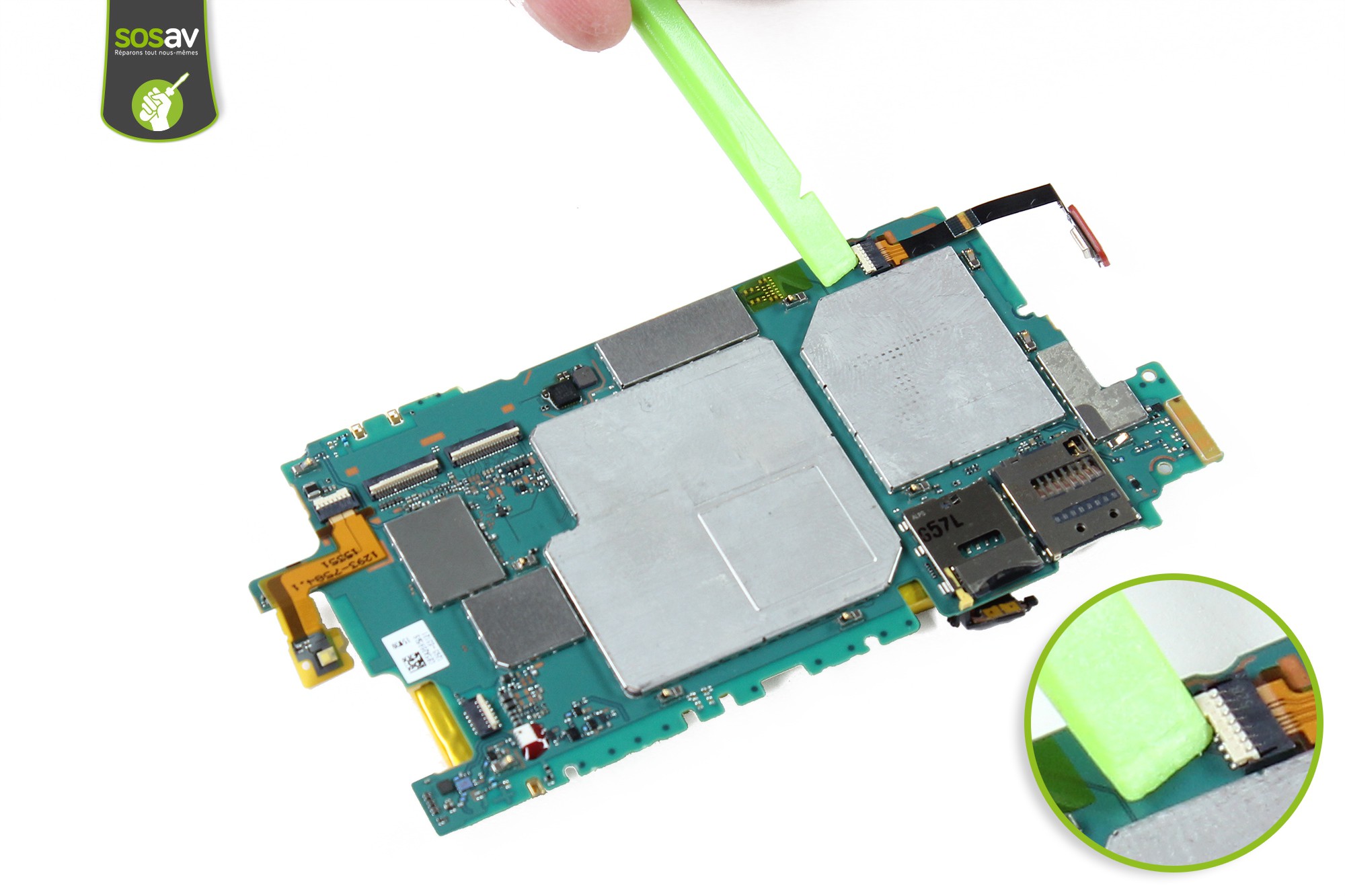

Plus rien ne retient désormais la carte mère au téléphone, vous pouvez opérer le retrait de la carte mère.
Etape 26

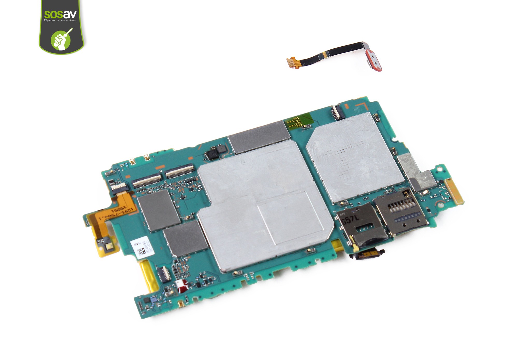

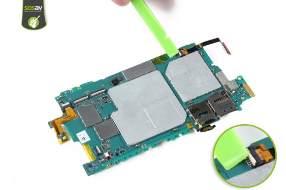

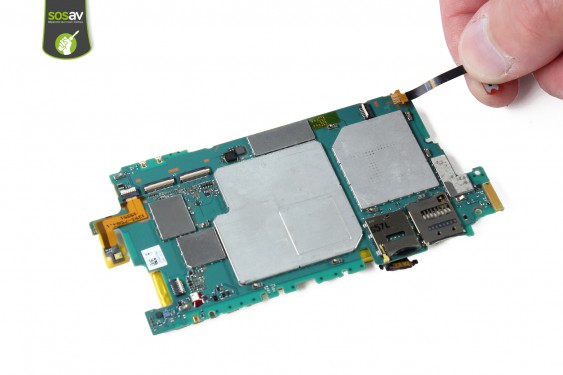

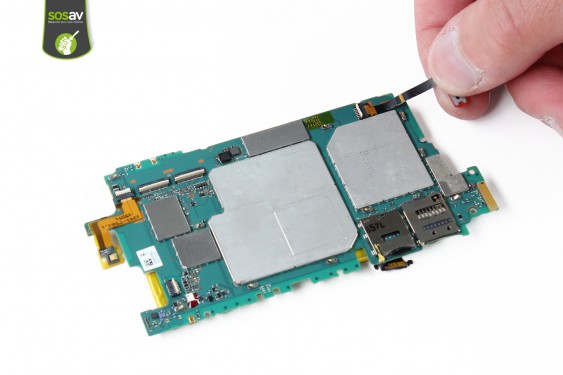

Il ne vous reste plus qu'à déverrouiller le connecteur de la nappe du micro et puis la retirer délicatement de son emplacement.
Etape 27
Le micro Xperia Z5 compact est désormais démonté.Vous pouvez procéder à son remplacement si vous le souhaiter.
