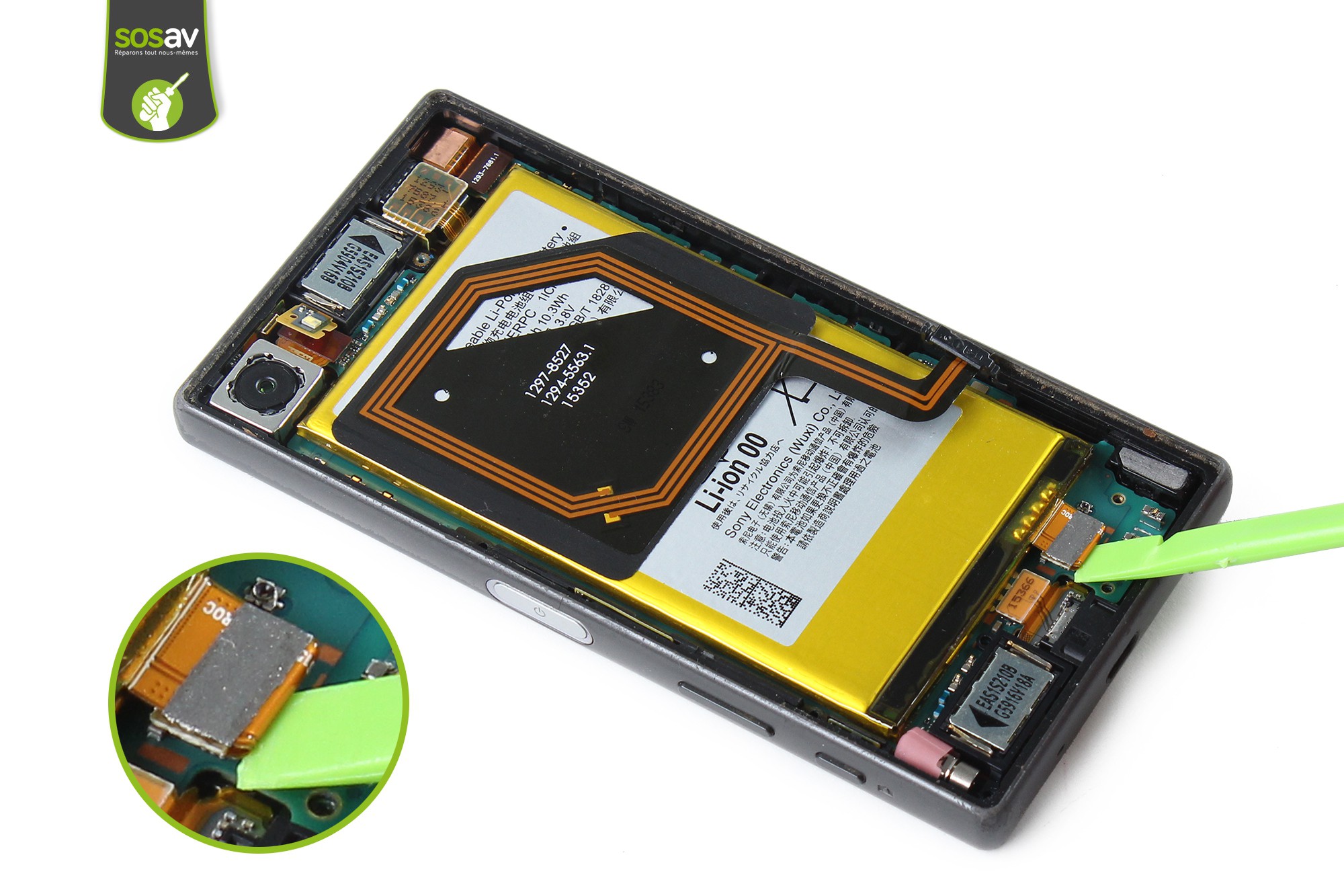

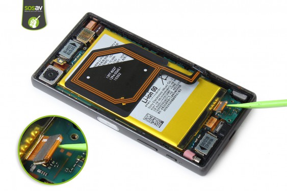

Par sécurité il est très important de déconnecter la batterie à l'aide d'une spatule en nylon avant de continuer les prochaines étapes.

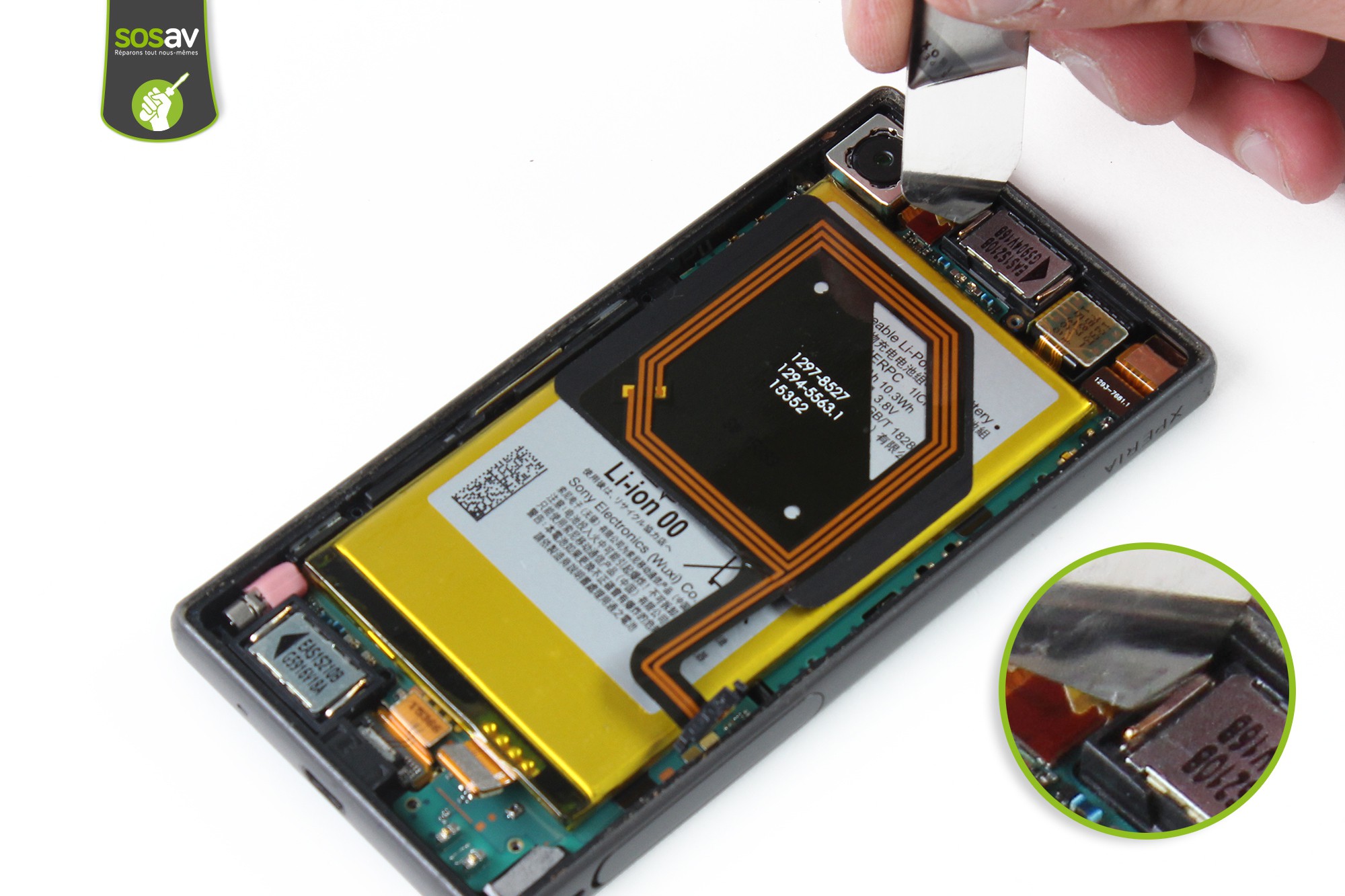

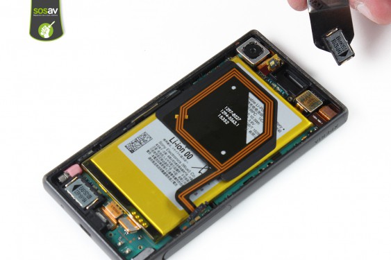

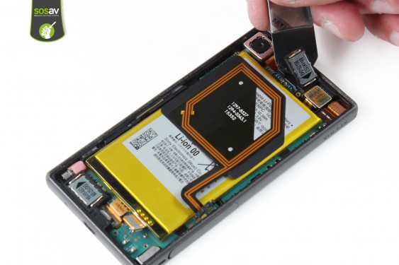

Insérez délicatement la pointe d'une spatule métallique iSesamo sous le haut-parleur interne et faîtes levier afin de le retirer de son emplacement.

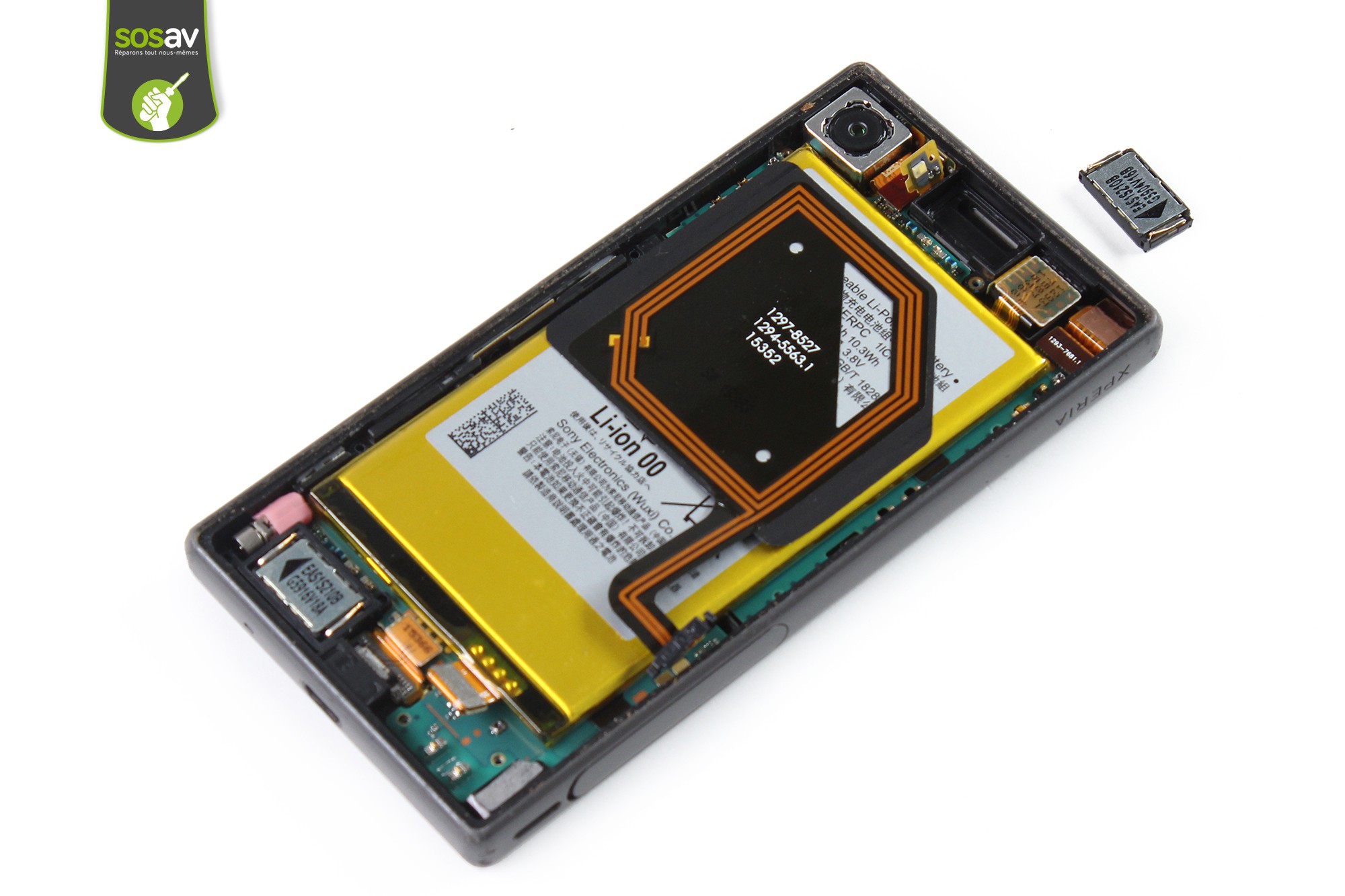

Le haut-parleur interne Xperia Z5 compact est desormais démonté.Vous pouvez procéder à son remplacement si cela est nécessaire.
