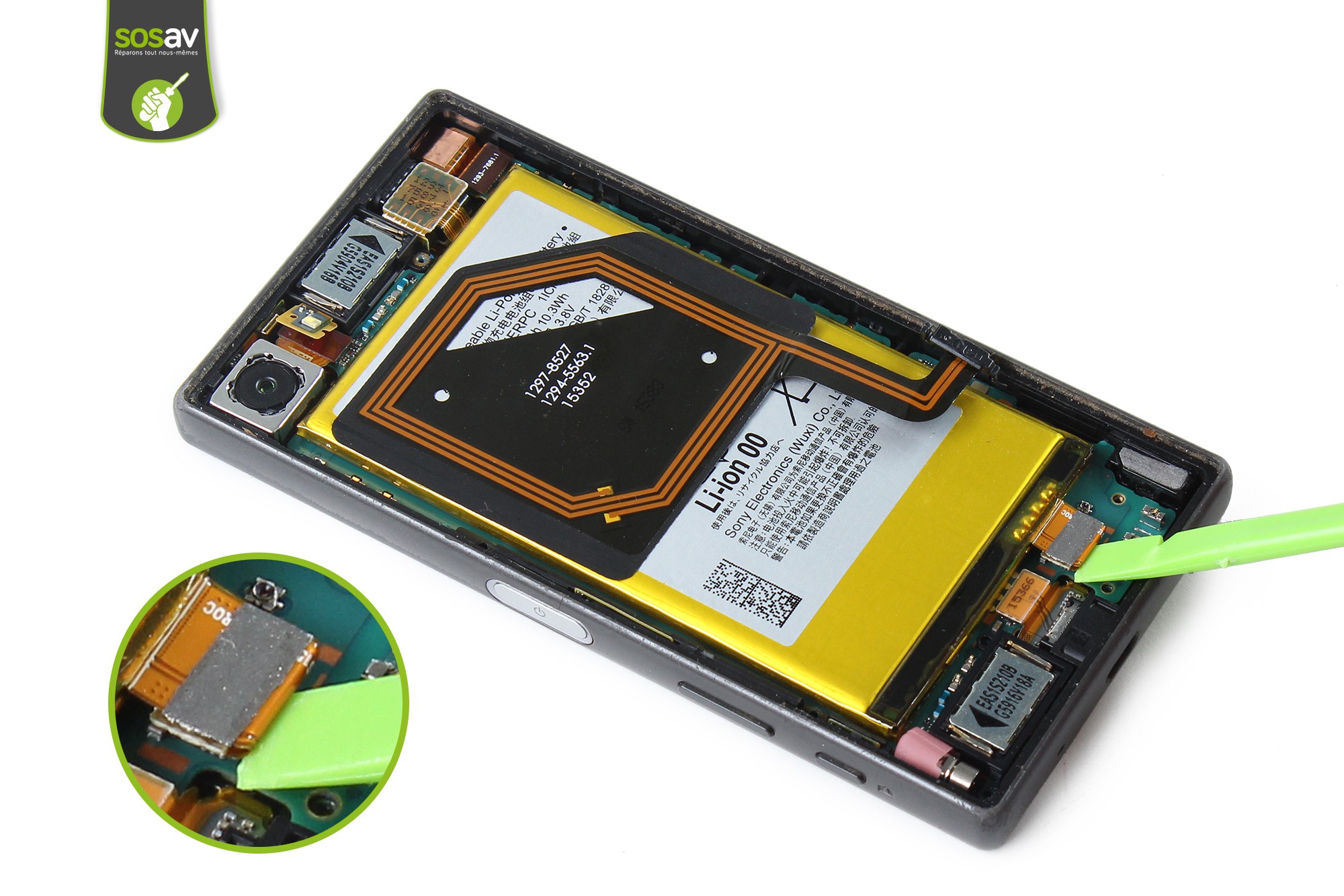

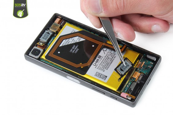

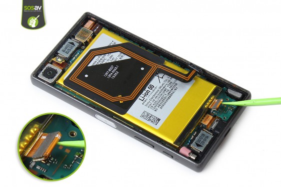

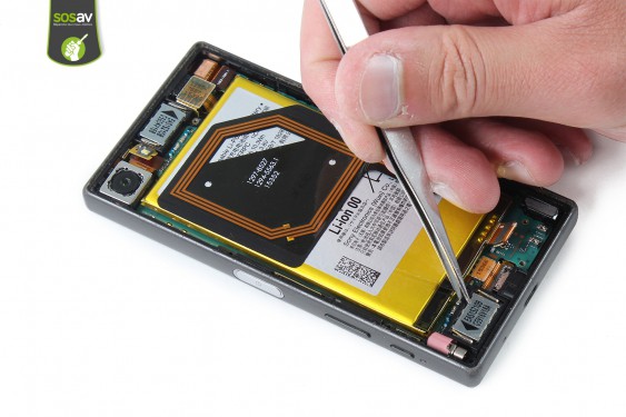

Avant tout, il est très important de déconnecter la batterie pour des raisons évidentes de sécurité !Puis à l'aide d'une pince plate, saisissez le haut-parleur externe et retirez-le délicatement de son emplacement.

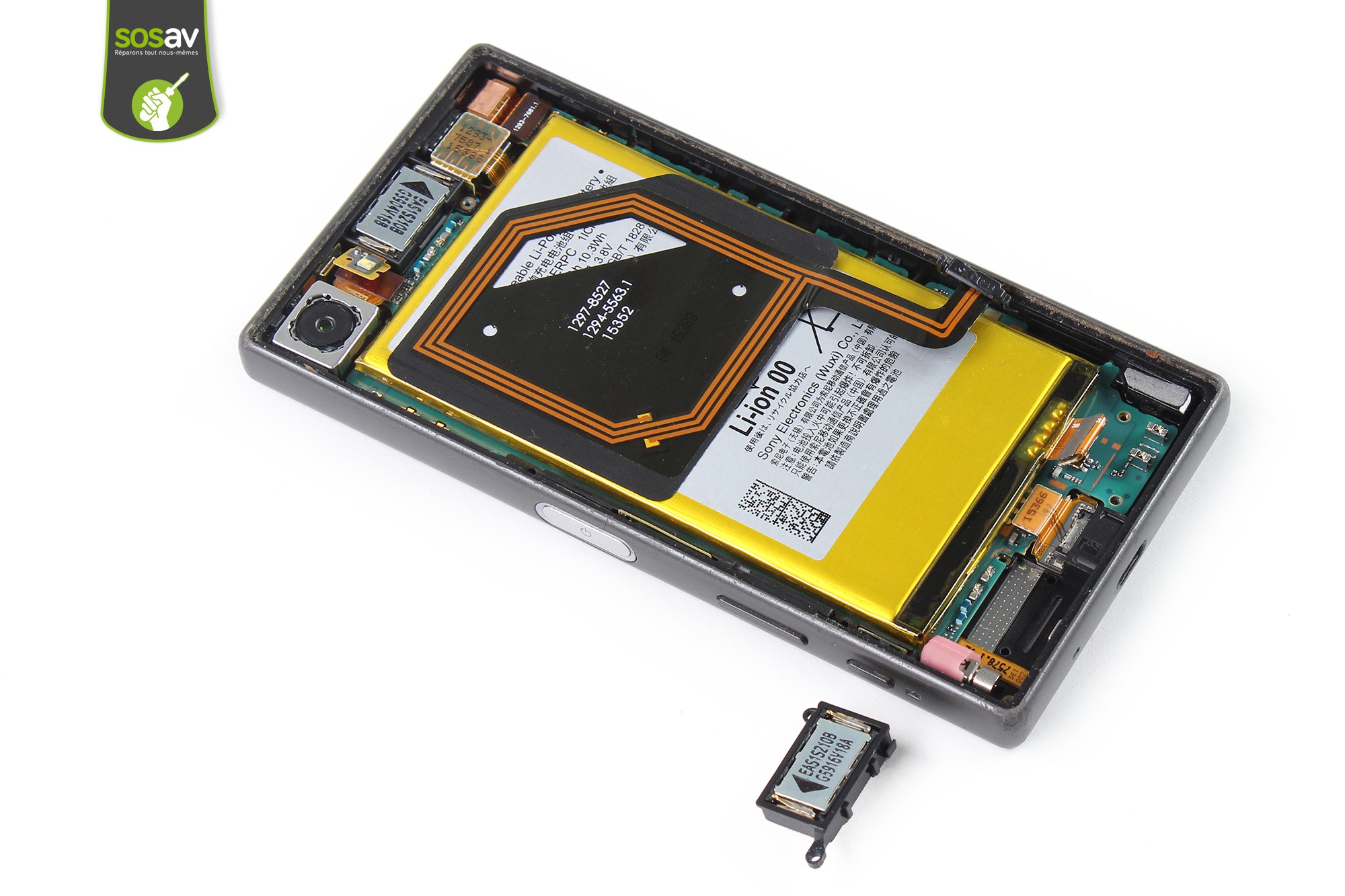

Le haut-parleur externe Xperia Z5 compact est maintenant démonté.Vous pouvez procéder à son remplacement si cela est nécessaire.
