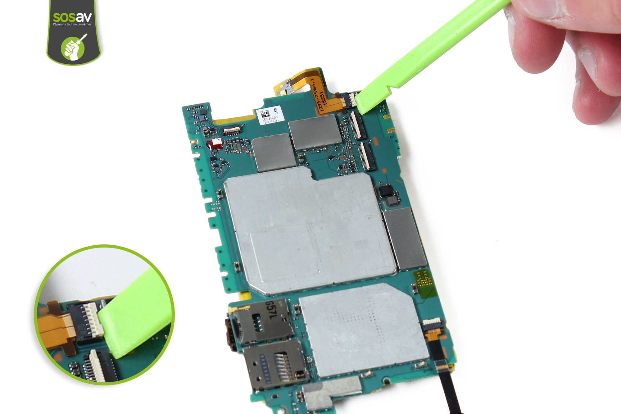

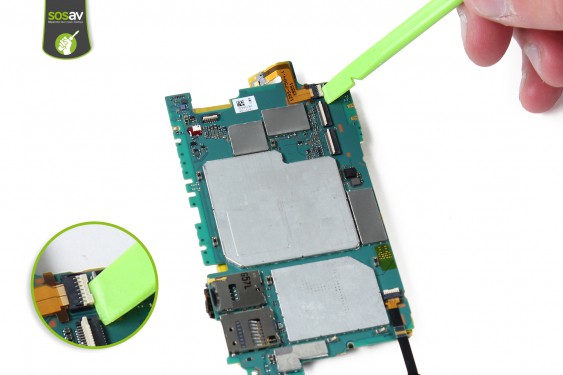

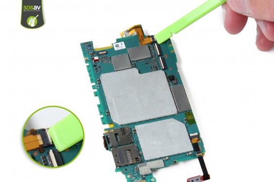

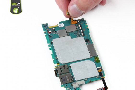

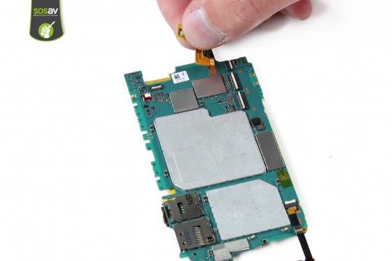

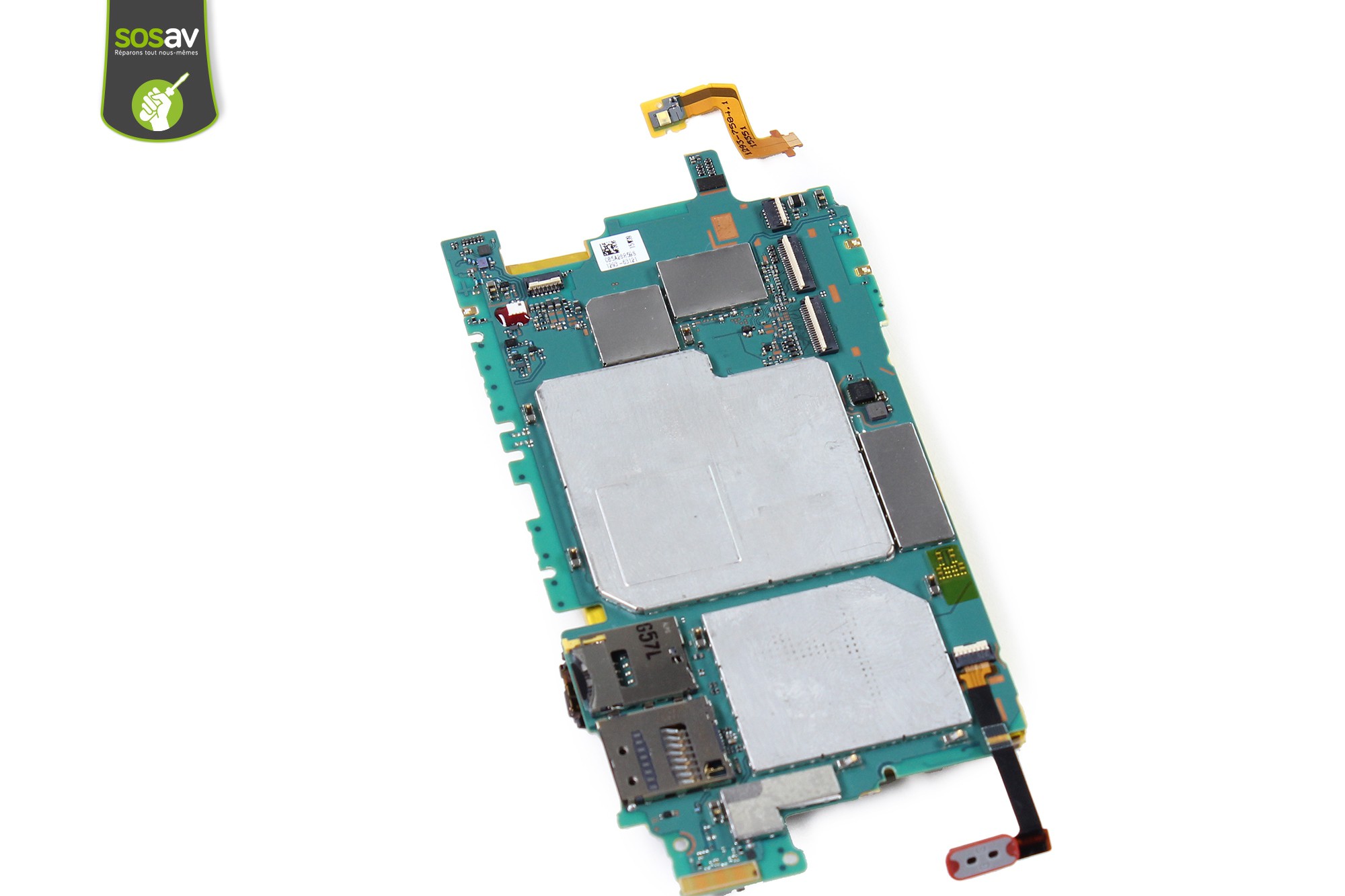

Enfin, toujours avec la spatule en nylon, déverrouillez le connecteur de la nappe du flash puis retirez le doucement de son emplacement.
Etape 27
Le flash Xperia Z5 compact est désormais démonté.Vous pouvez procéder à son remplacement si cela est nécessaire.
