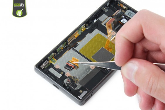

Puis débranchez la nappe de connexion du connecteur de charge.

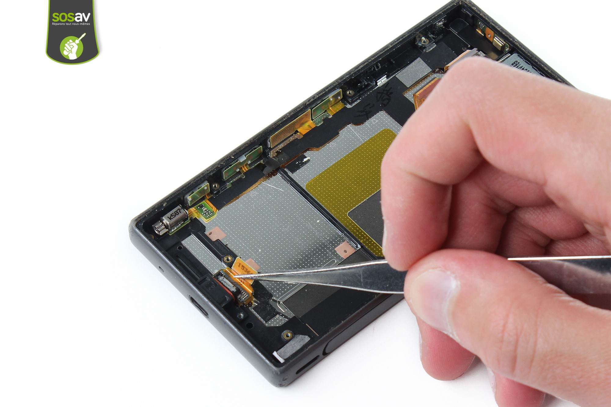

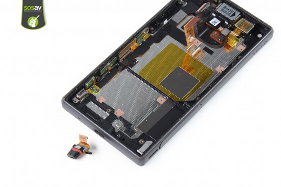

Il ne reste plus qu'à retirer le connecteur de charge Xperia Z5 Compact de son emplacement à l'aide d'une pince plate.Et voilà, il est entièrement démonté, vous pouvez procéder à son remplacement si nécessaire.
