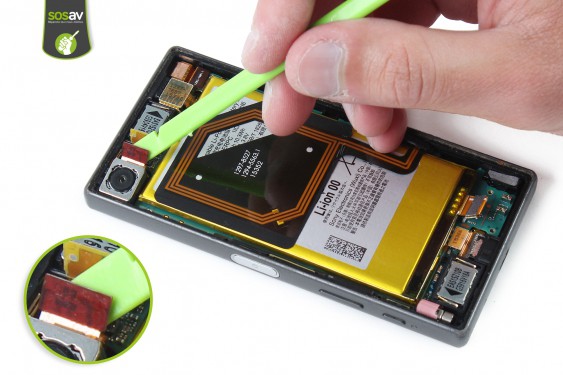

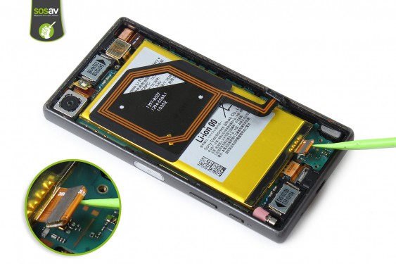

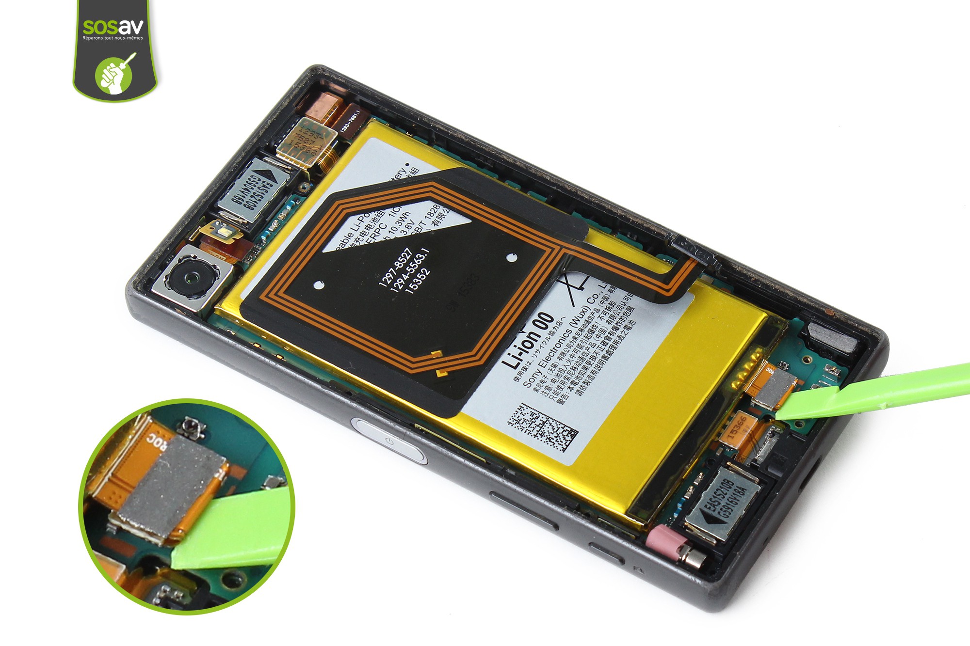

Par sécurité il est très important de déconnecter la batterie à l'aide d'une spatule en nylon avant de continuer les prochaines étapes.

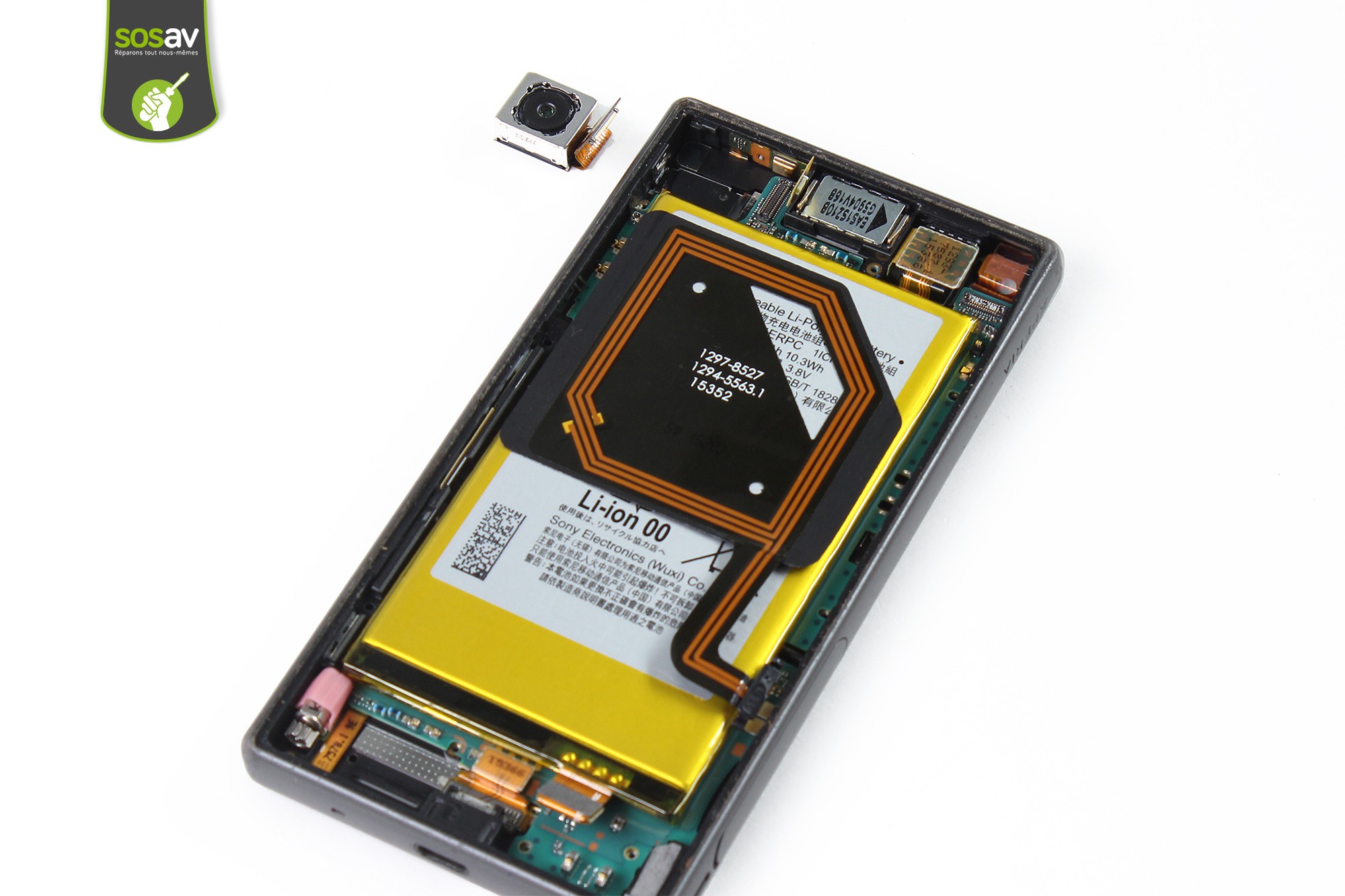

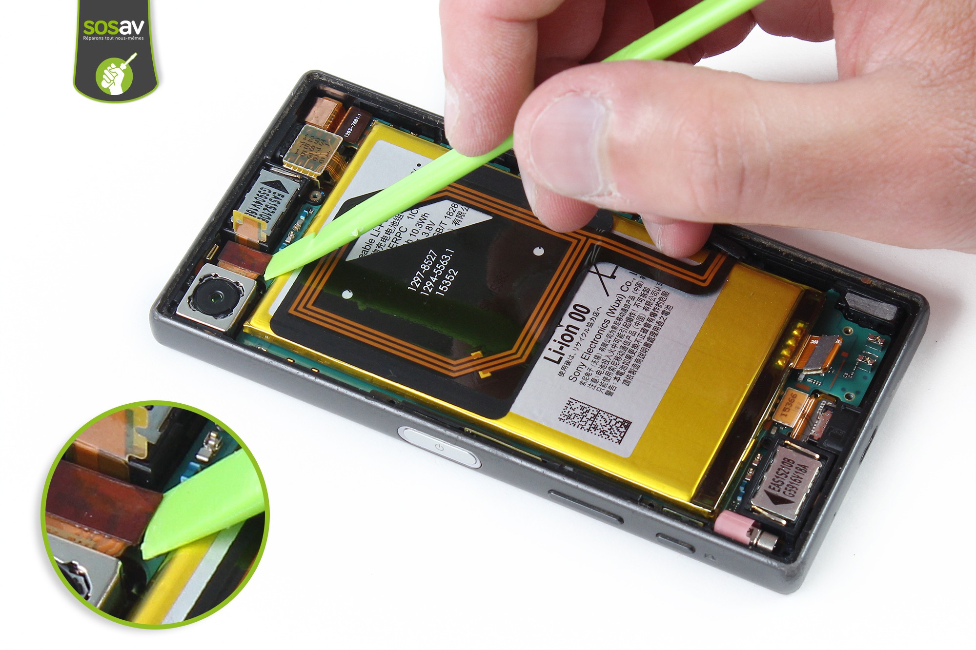

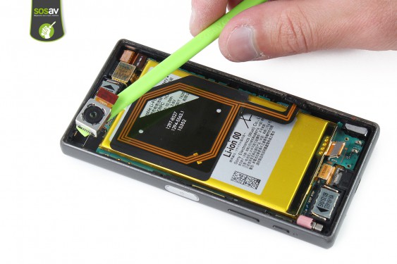

Déconnectez la caméra arrière de la carte mère à l'aide d'une spatule en nylon, puis retirez-la de son emplacement.
La caméra arrière Xperia Z5 compact est démontée.
Vous pouvez procéder à son remplacement si cela est nécessaire.
