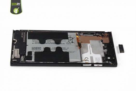

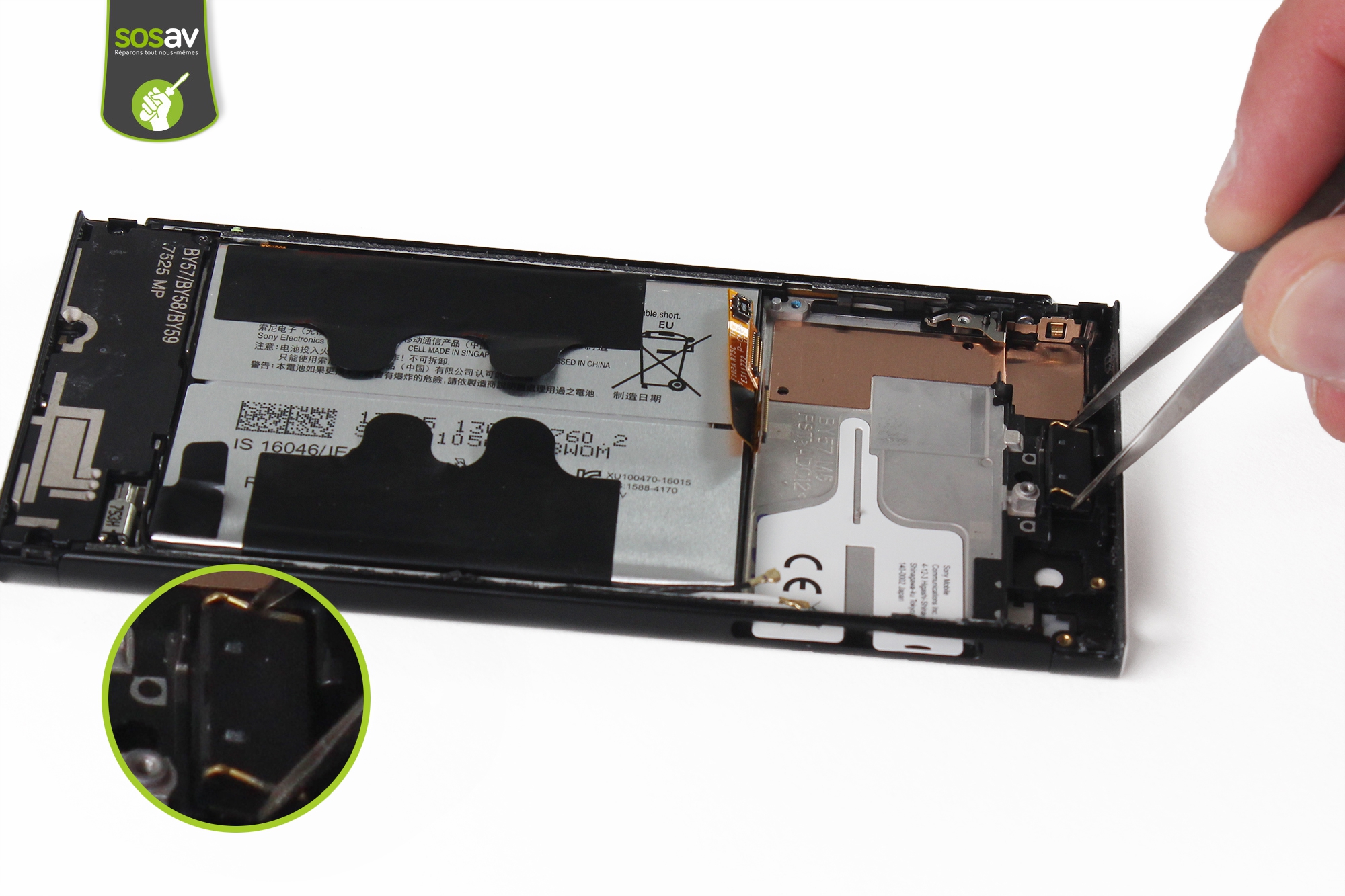

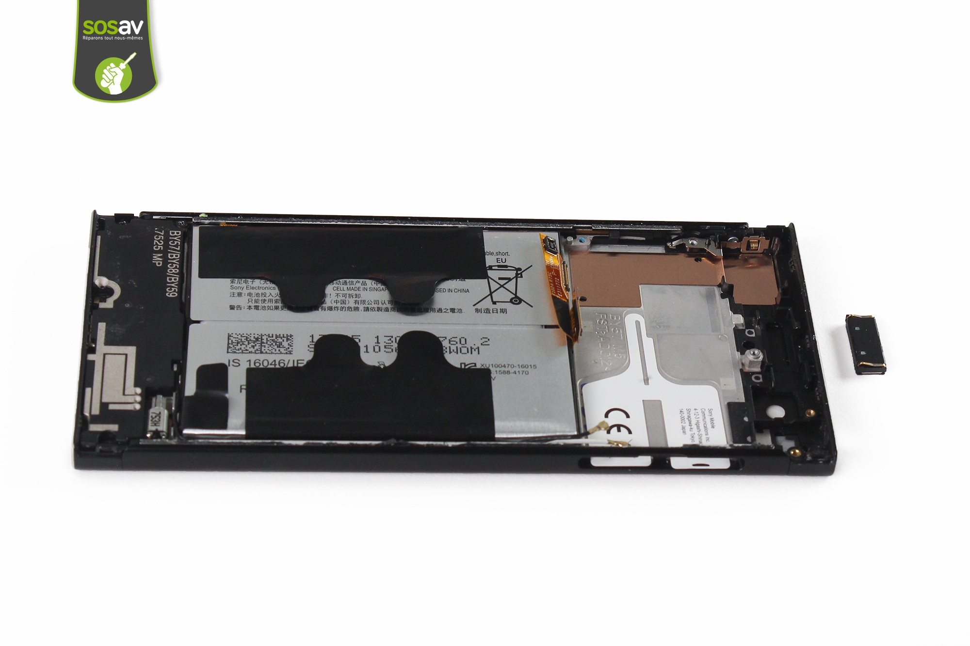

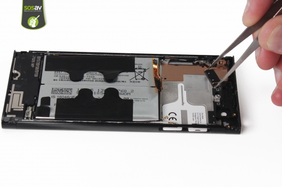

Saisissez le haut-parleur interne à l’aide de la pince et procédez à son retrait.
Etape 25
Le haut-parleur interne Xperia XA1 est à présent démonté.En cas de problème de son lors des appels, n'hésitez pas à le remplacer par un haut-parleur neuf.
