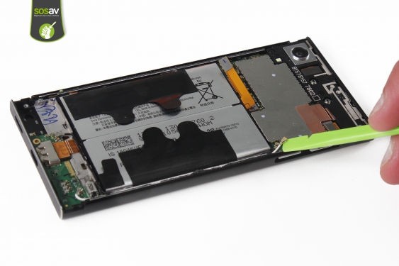

Reprenez la spatule en nylon afin de déconnecter la batterie.Déconnecter sa batterie Xperia XA1 est une mesure de précaution pour éviter les courts-circuits.

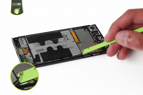

A l’aide de la pointe de la spatule en nylon, déconnectez le câble d’interconnexion noir côté connecteur de charge.Répétez l’opération à l’aide du côté plat de la spatule pour le second câble blanc.

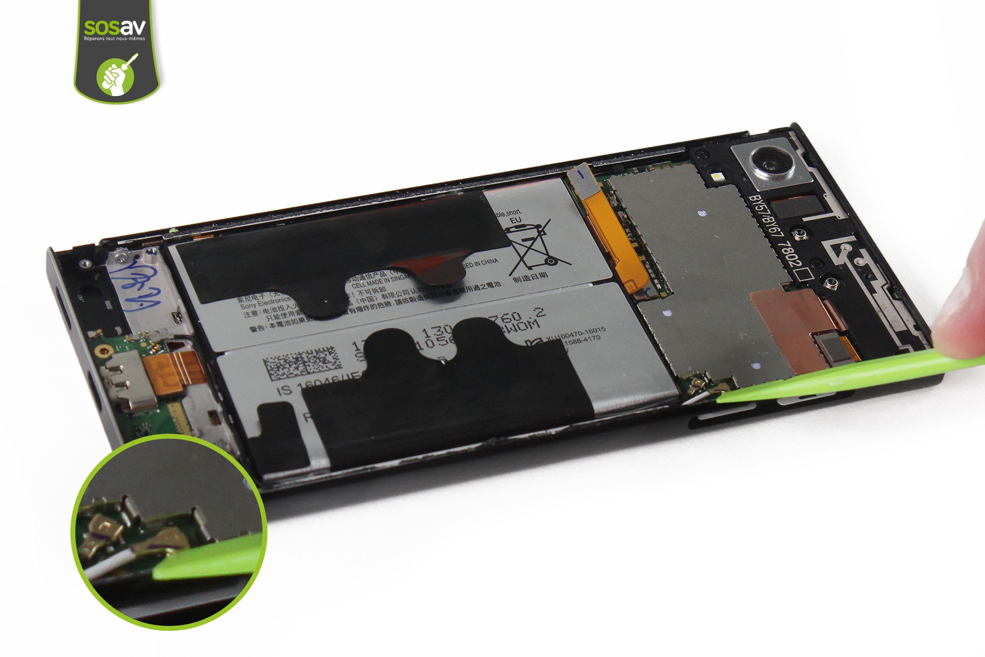

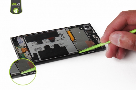

Déconnectez également, côté carte mère, les deux câbles d’interconnexion, toujours avec la spatule en nylon.

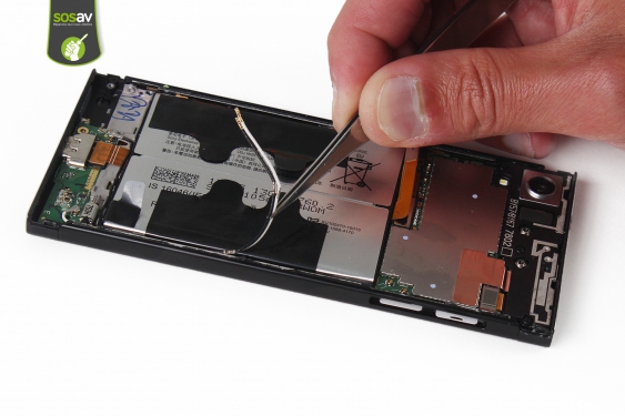

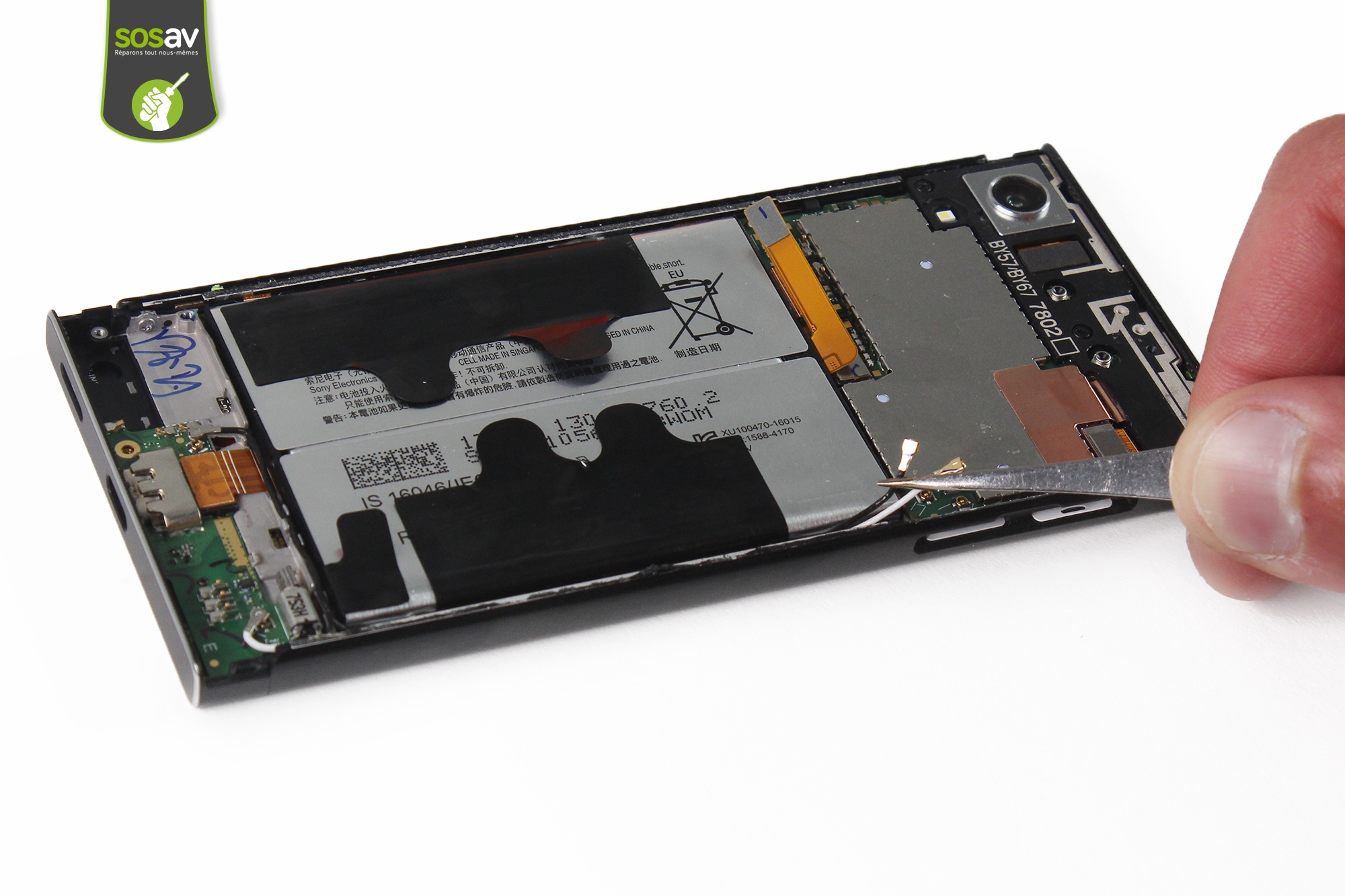

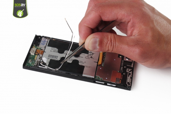

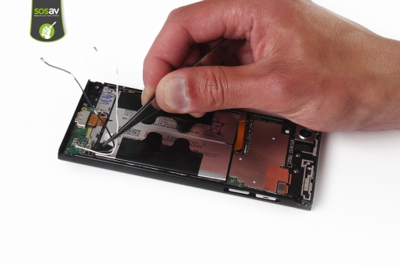

Saisissez les câbles à l’aide de la pince et procédez à leur retrait.

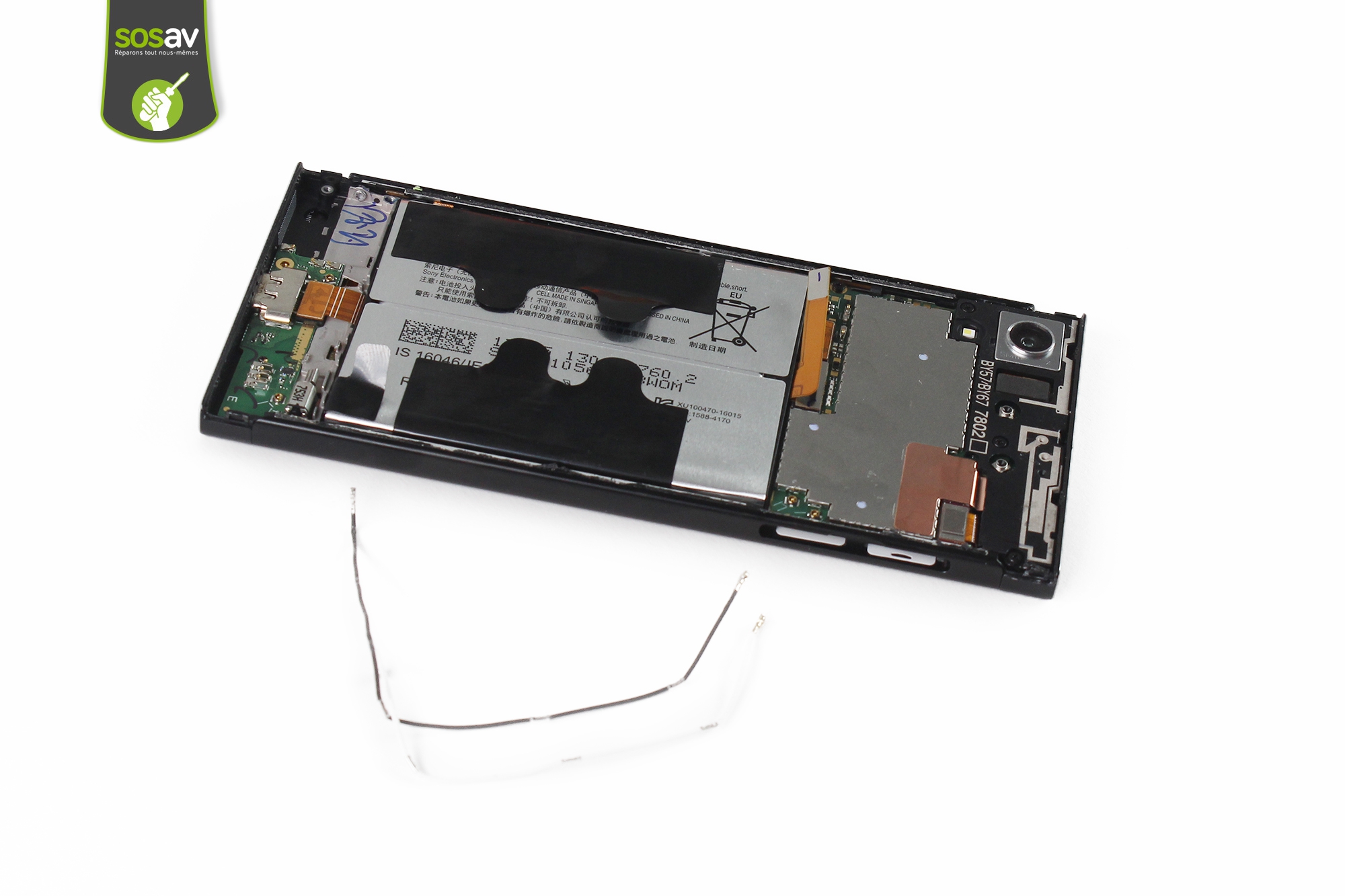

Les câbles interconnexion Xperia XA1 sont désormais démontés.En cas de problème de réception réseau, remplacez-les par des câbles neufs.
