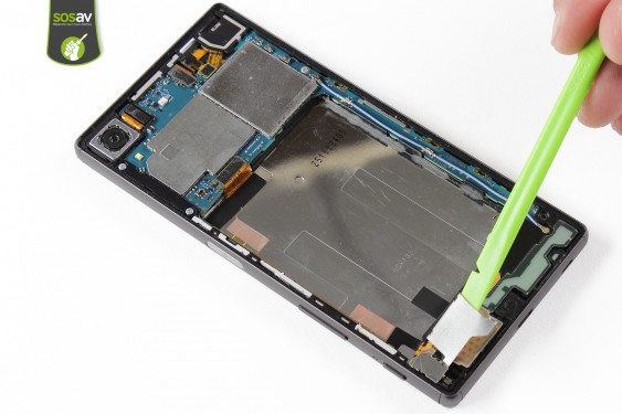

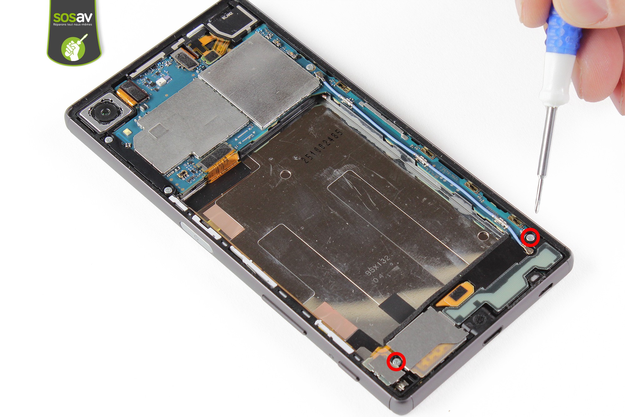

Prenez le tournevis cruciforme afin de retirer les 2 vis indiquées en rouge sur la photo.

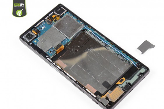

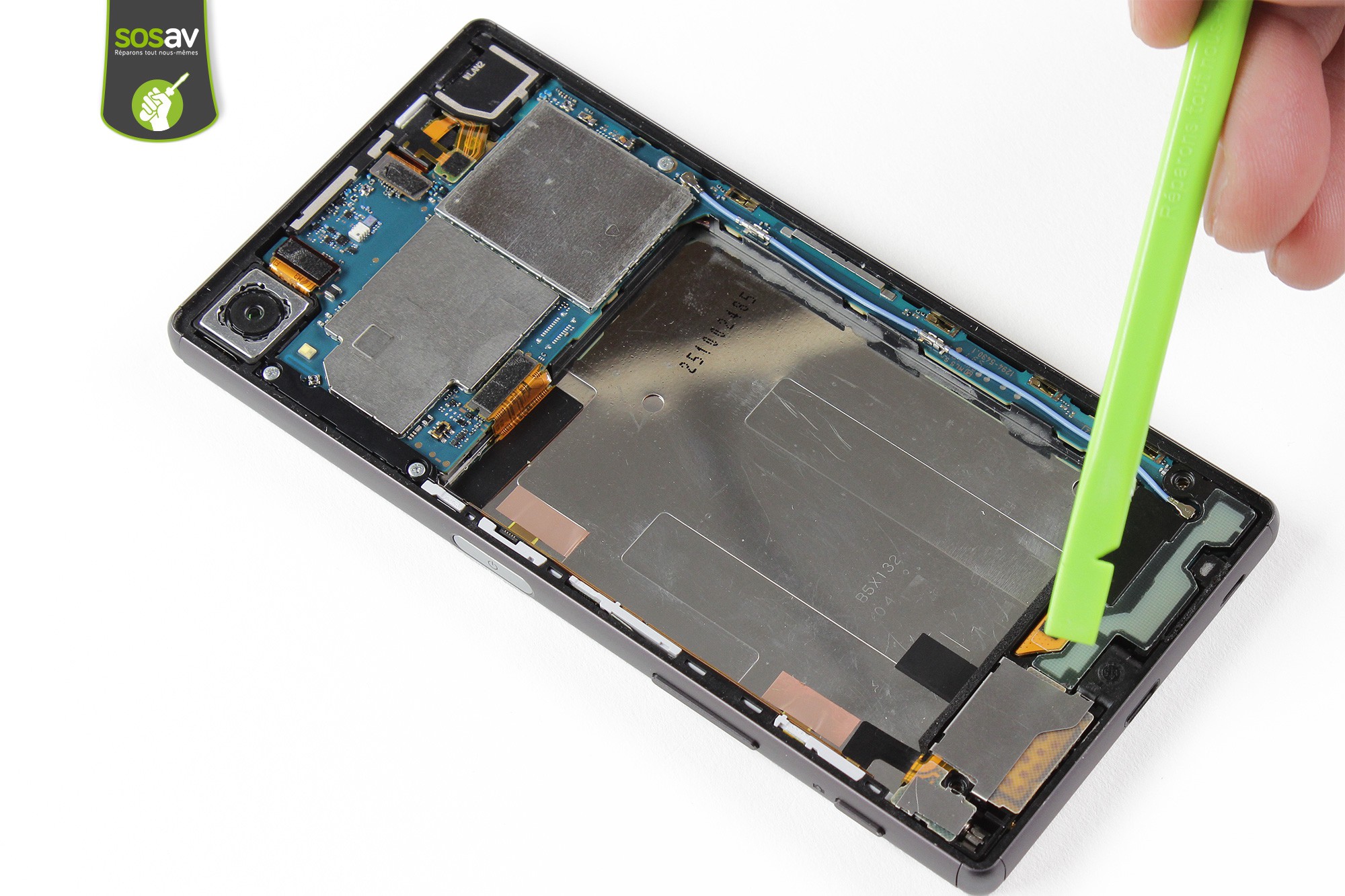

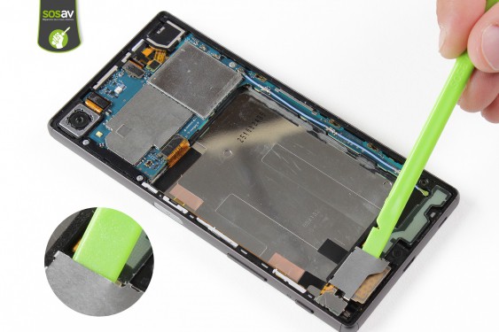

Retirez la plaque en métal de maintien de la nappe de contact du haut-parleur.

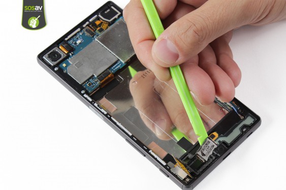

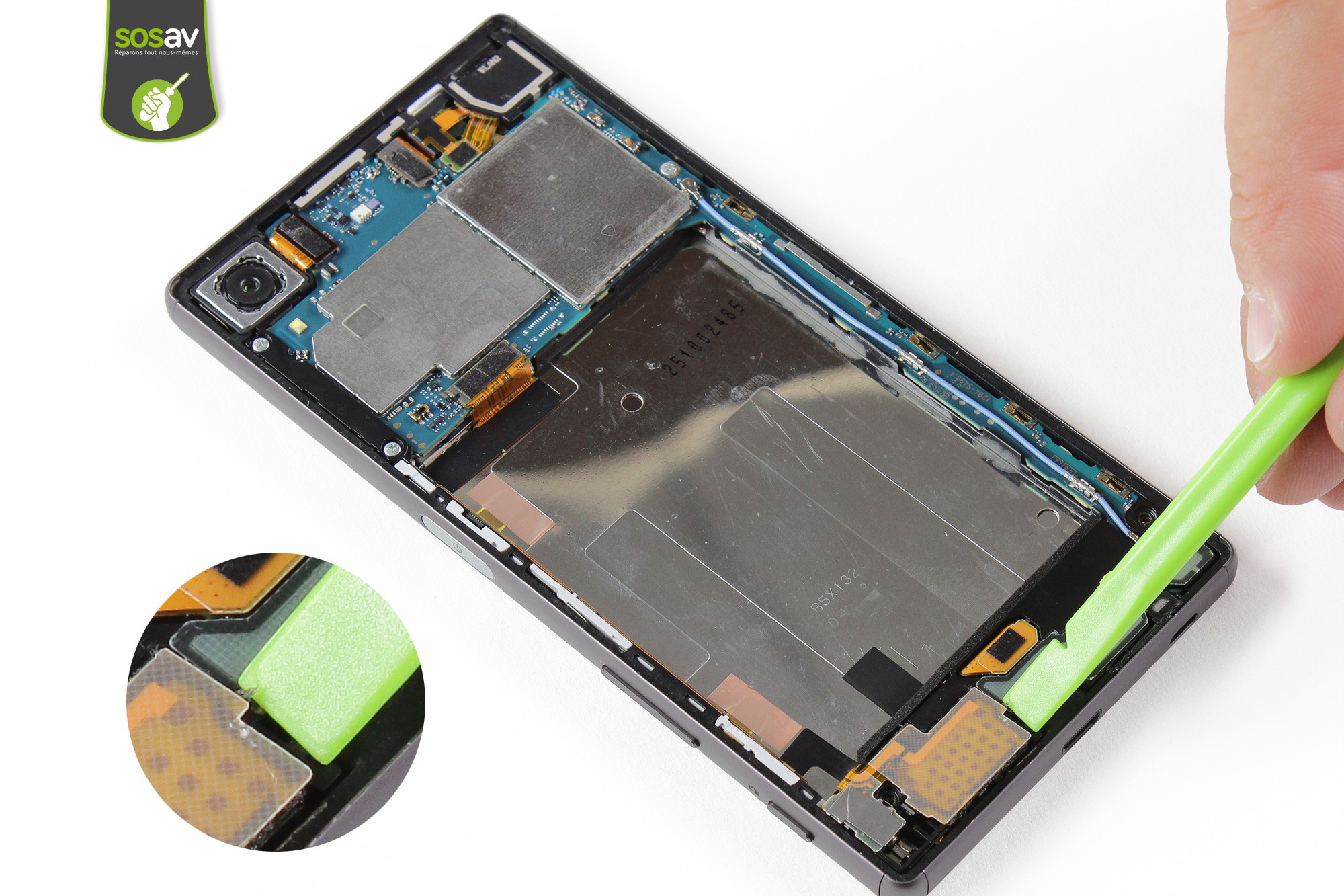

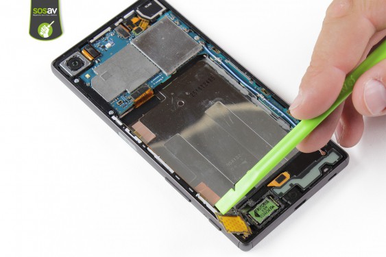

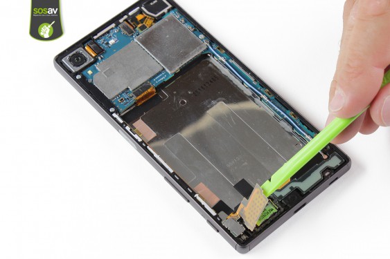

Soulevez la nappe en décolant lentement du châssis haut-parleur.

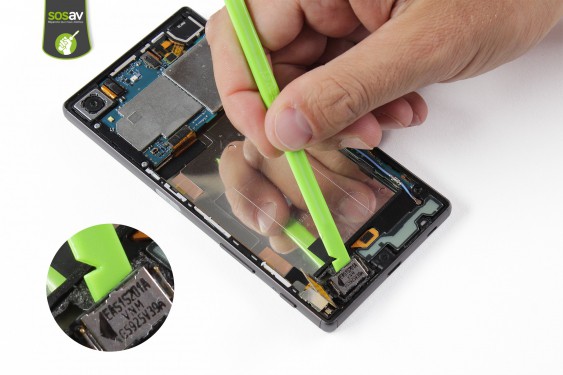

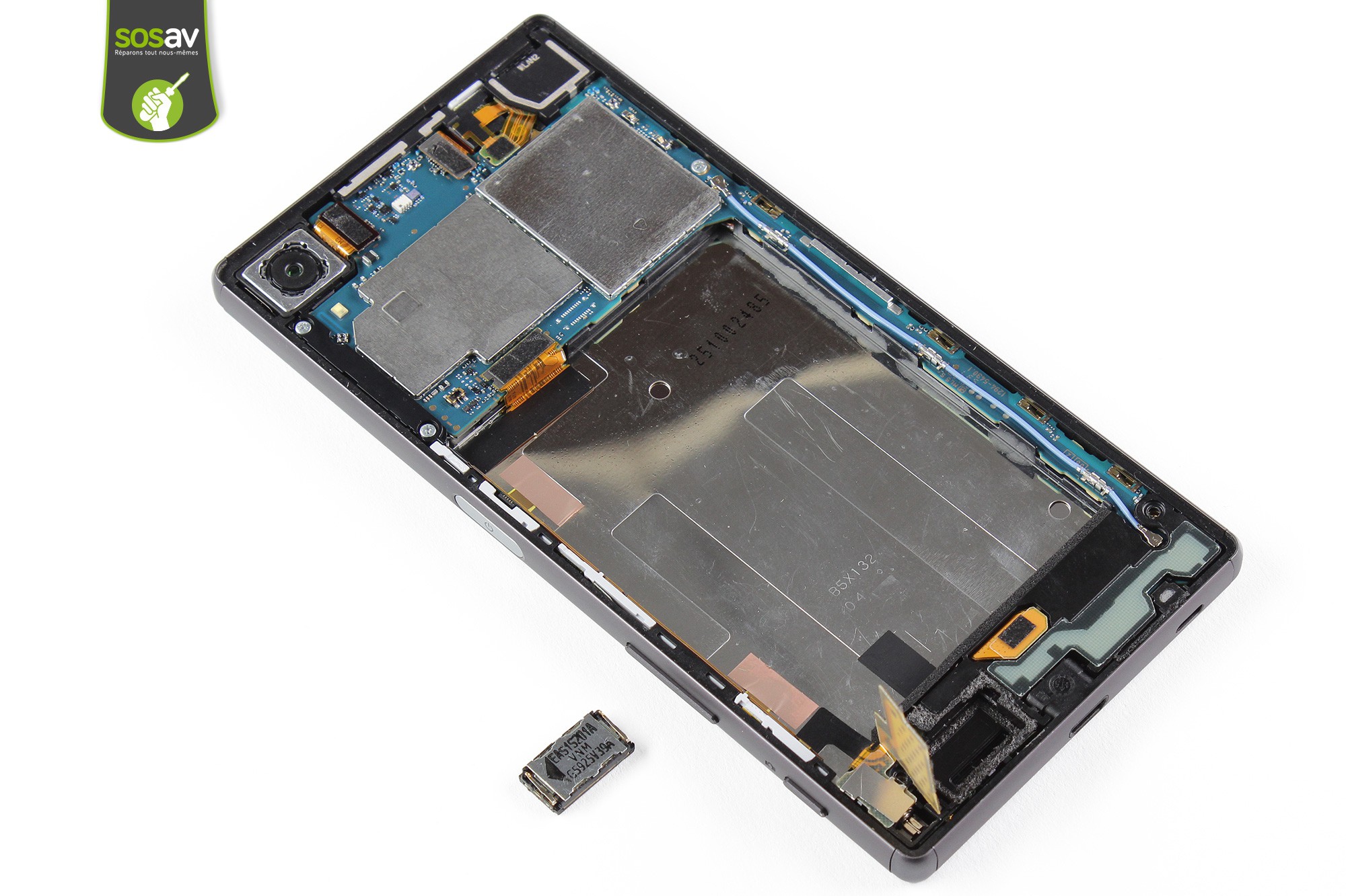

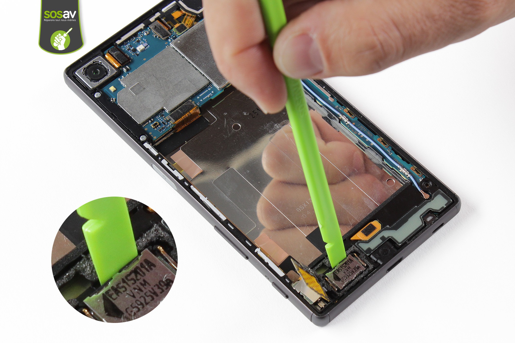

Puis procédez au retrait du haut-parleur en le décollant avec la spatule en nylon.Décollez bien le haut-parleur depuis la base, sous peine de le déteriorer.
Le haut-parleur externe du Xperia Z5 est désormais démonté.En cas de problème de son du Xperia Z5, changez le haut-parleur externe si besoin.
