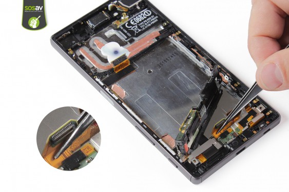

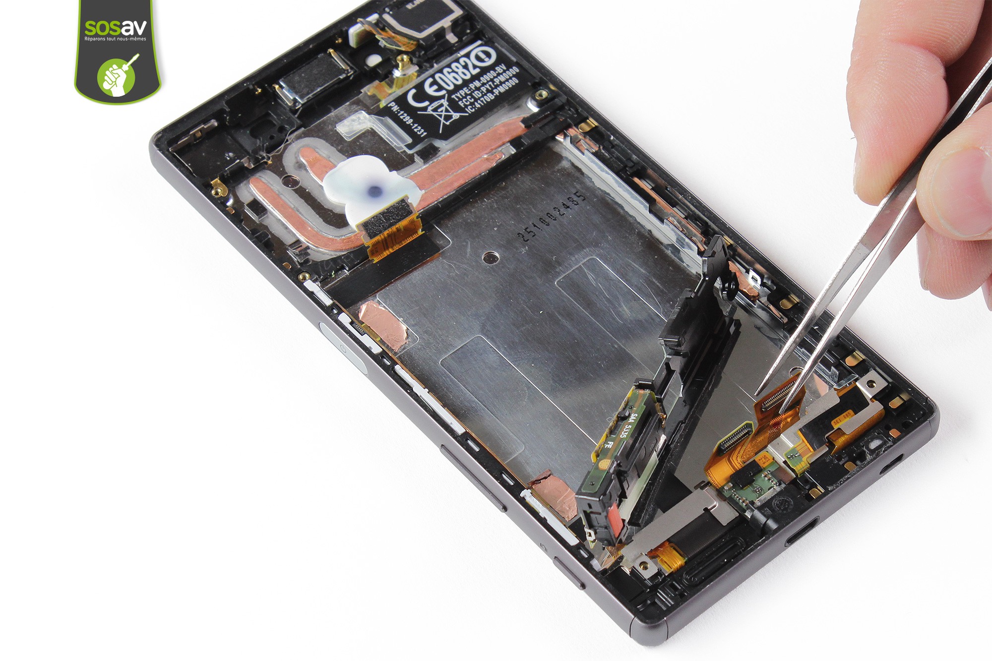

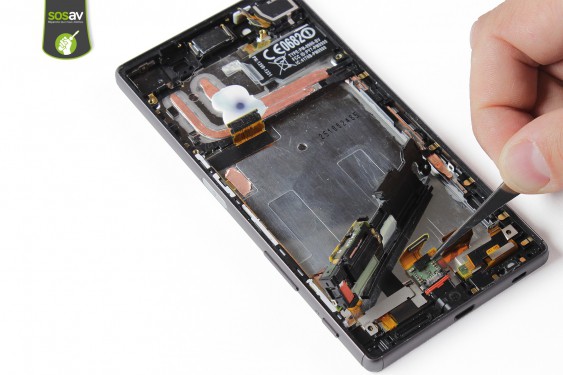

Saisissez la carte mère afin de l'extraire du châssis.
Etape 30

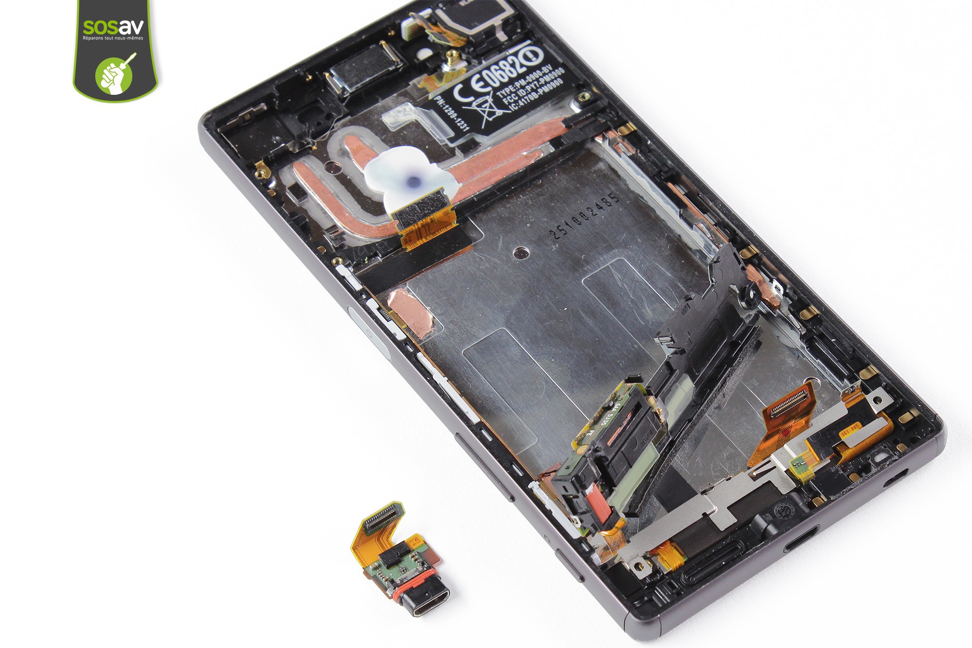

Sortez le connecteur de charge de son emplacement, en le saisissant par la nappe.
Etape 31
Le connecteur de charge du Sony Zperia Z5 est maintenant retiré du châssis.En cas de problème de charge du Xperia Z5, changez le connecteur de charge par un neuf.
