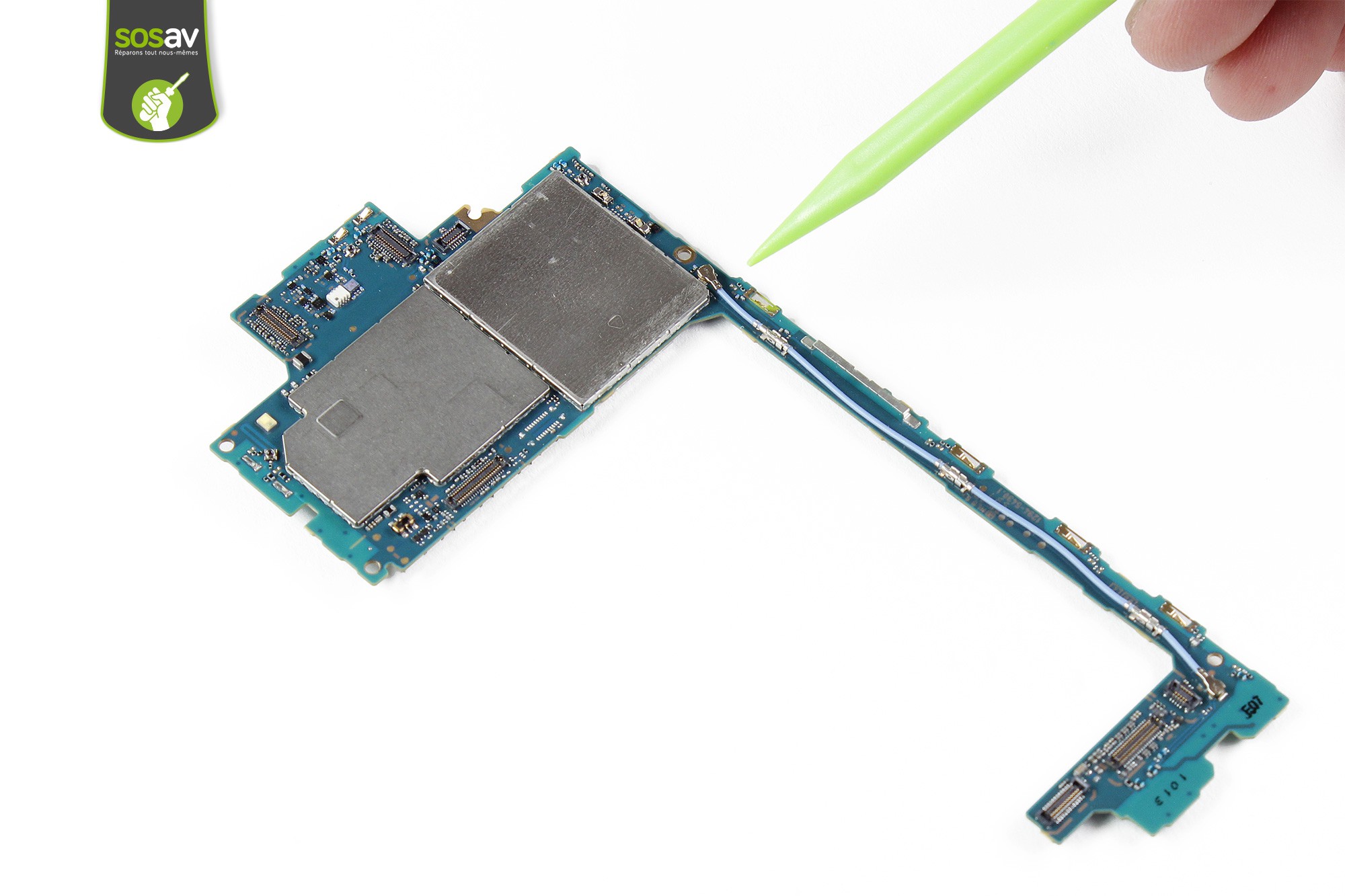

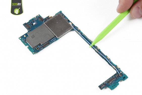

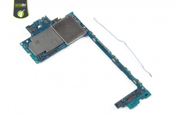

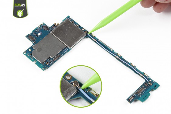

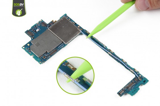

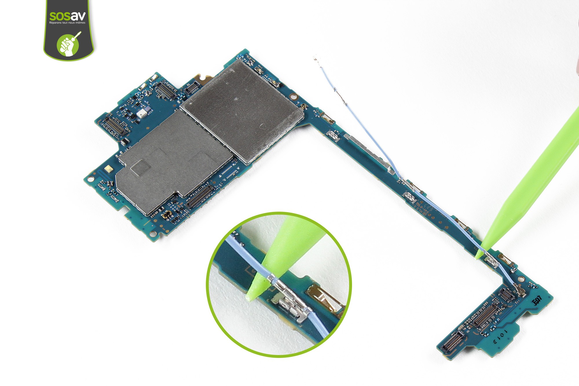

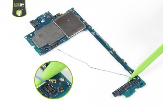

Utilisez la pointe de la spatule pour déconnecter le câble coaxial de la carte mère.
Etape 31
Puis retirez le câble du connecteur bas de la carte mère.La carte mère du Sony Xperia Z5 est entièrement démonté.Remplacez-la par une nouvelle si necessaire.
