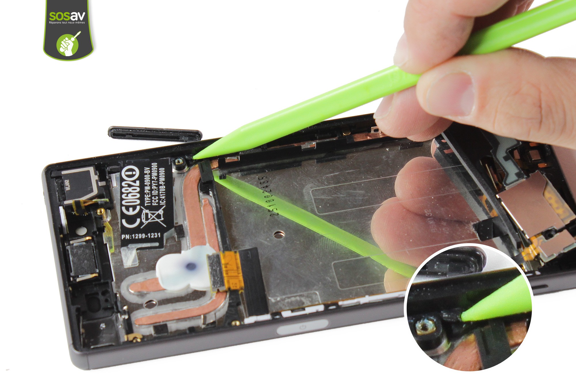

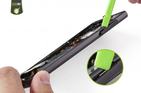

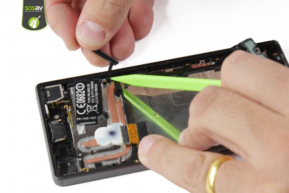

Ouvrez le cache à l'aide de la spatule ennylon.
Etape 31

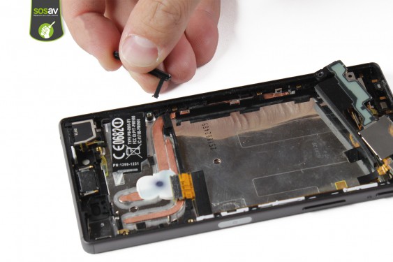

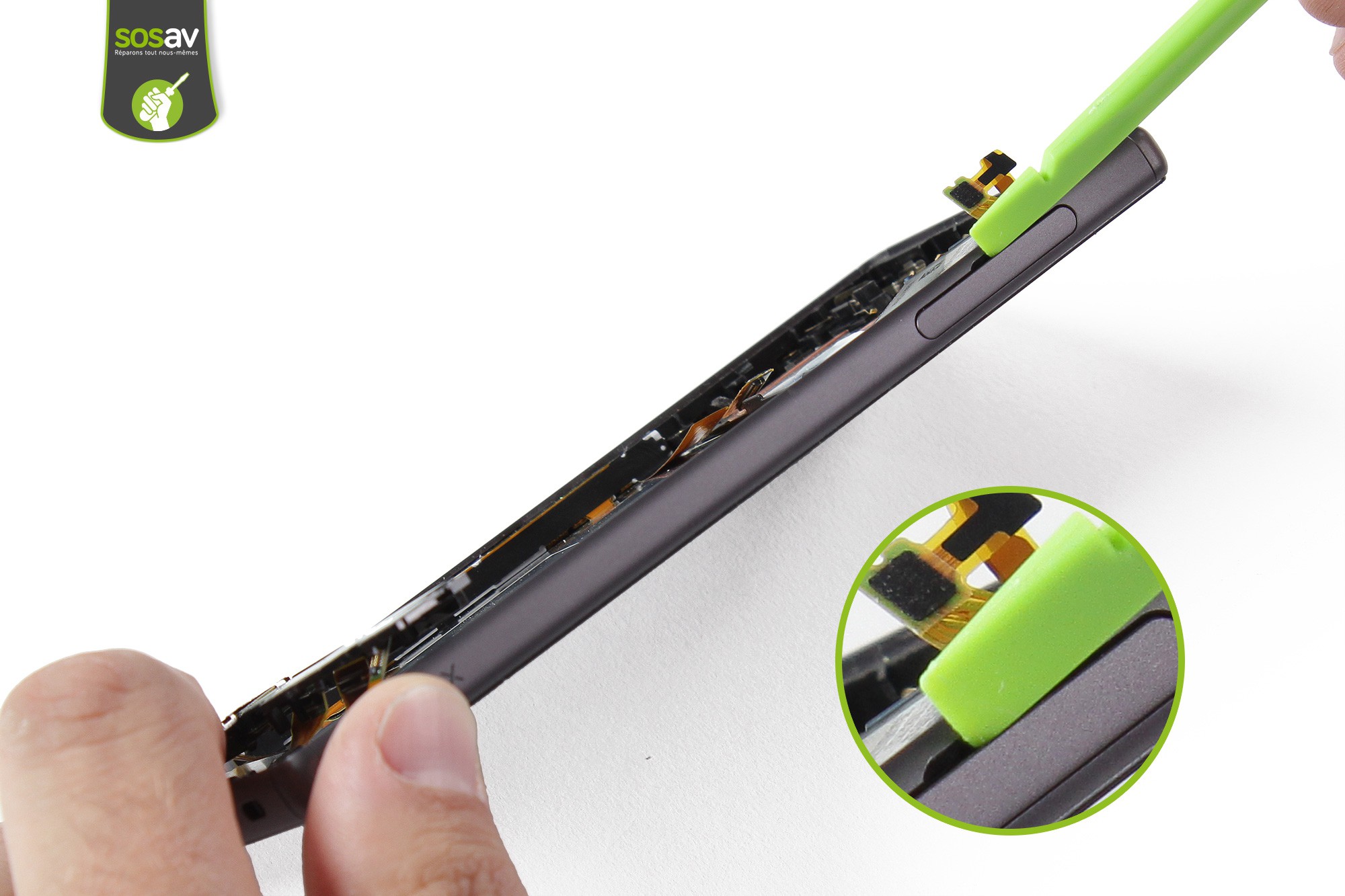

Puis avec la pointe de la spatule en nylon, appuyez sur la petite patte de maintien du cache.
Etape 32

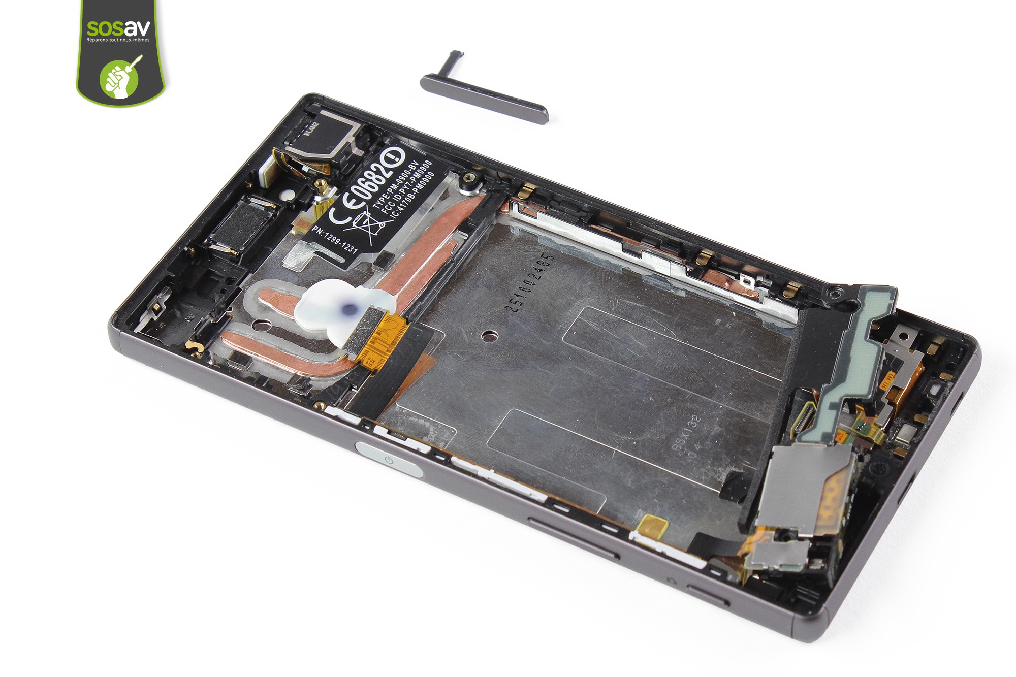

Le cache carte SIM / Micro SD est démonté du châssis.Changez-le s'il est deffectueux.
